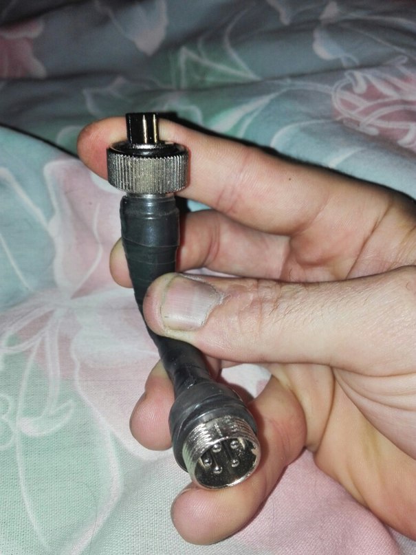

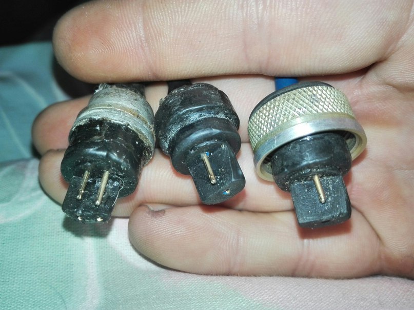

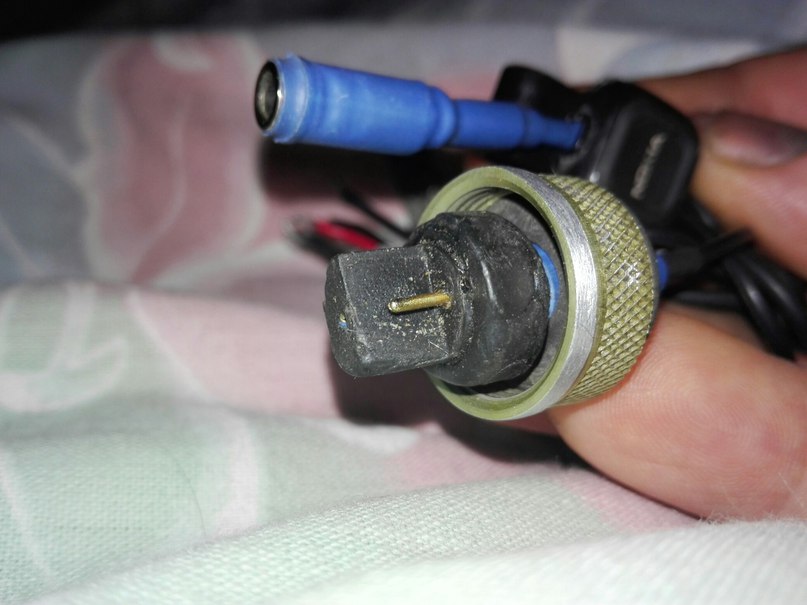

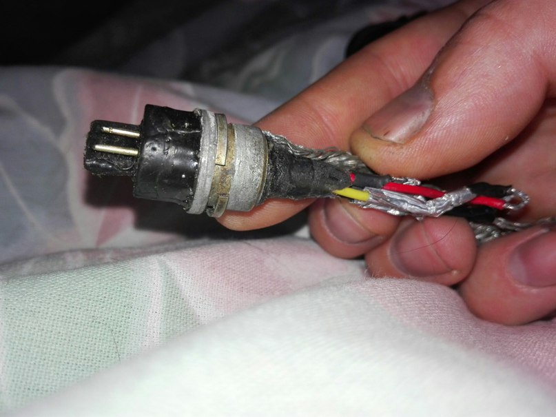

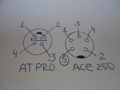

    Катушки от аси прекрасно работают на ат про, у самого стоит торнадо от аськи, и работают они на частоте 15кгц(замерял лично частотомером на катухе) и вди нормально показывает , делал все необходимые тесты так что не вводите людей в заблуждение если даже не пробовали. Катушка подсоедена через самодельный переходник, который элементарно самому спаять( гнездо от аси и штекер от катушки прохи нужны , несколько проводков, термоусадка паяльник и более менее ровные руки, работы на пол часа) Если нуту штекера от прохи то легко делается самодельный. Как то так выглядет самодельные переходники для ушей и катухи;

    Катушка работать будет,сомнений нет,есть даже видео в сети по этому поводу.Я просто не могу найти разъемов. Большая просьба к Boroda1208?,каким способом изготовлен самодельный штекер на прошку(токарь работал?) материал внутренностей,закрутка от чего? Если не сложно поделитесь опытом,можно в личку.Я устал искать этот переходник,а катуху новую покупать...жаба давит)С ув.
