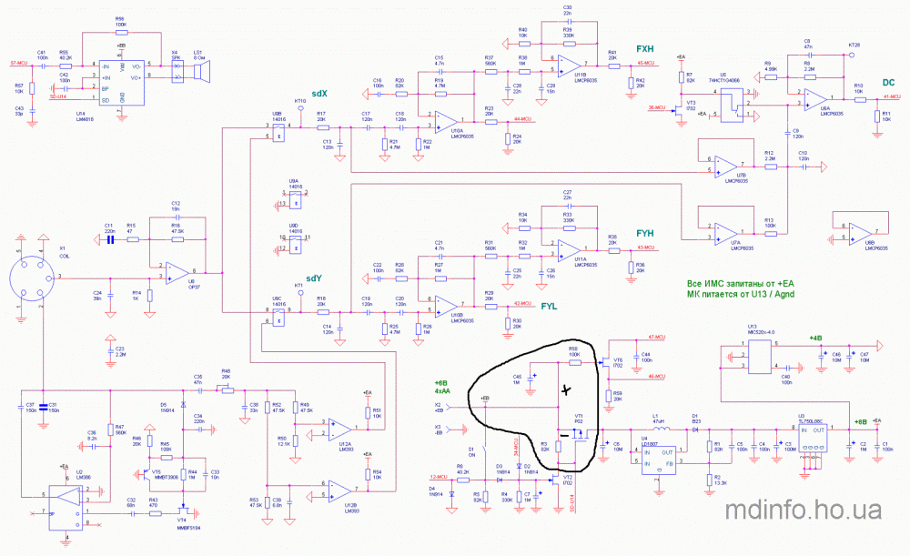

    Мужики,подскажите,куда пропадает цепь питания и прибор не включается?
    Вот схема прибора,где в цепи у меня проблема,от +ЕВ в верх к R58 и C45(обозначил +) там всё прозванивается,а вот вниз к R3 и VT1(обозначил -)там уже не прозванивается.
    Проверил на рабочем приборе,должно всё прозваниваться и до VT1,подскажите,в чём проблема? В электрике шарю на 4.5 по 10 бальной шкале,но думаю пойму,где может быть нарушена цепь или в чём проблема)))

    Короче я напрямую кинул перемычку,туда где должен быть ток и всё работает.:beer:

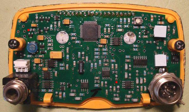

    добрый день, подскажите пожалуйста, у меня на гарретт 2500 проблема. при включении прибора загарается экран, все надписи горят и прибор зависает не реагирует ни на одну клавишу кроме power.

    соединяем две красные точки ииии, работает дурилка!

    скорее всего кнопки погнили, или проц закис, но это не проблема!
