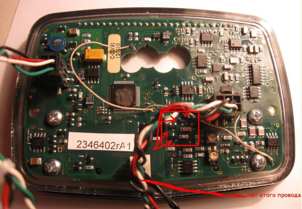

    доброе время суток... помогите с проблемой гаретт 1350 не включается с кнопки! все было отлично...а потом не захотел выключаться..... пытянул батарею... погас... включался через раз с медитацией вокруг кнопки "повер".... а теперь и вовсе перестаал включаться.... вскрыл кнопки...визуально все впорядке... но на нажатие не реагирует...точнее стал реагировать запуская" меню"... кто поможет советом.....буду признателен

    скорее всего подгнил шлейф! можно попробовать восстановить, но это только в лаб условиях.

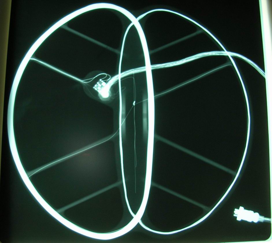

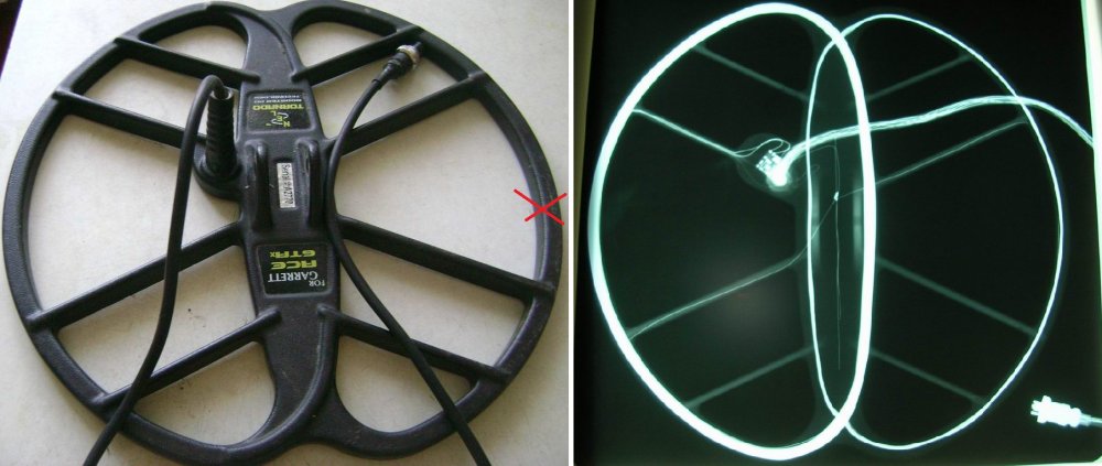

    Есть рентгеновский снимок катушки НЕЛ Торнадо, но я не знаю откуда он снят - со стороны кабельного ввода (сверху), или снизу?
    Кто точно скажет? Я объясню, зачем мне это. Я купил сломанную НЕЛ Торнадо, на ней не прозванивается катушка Rx, а на корпусе имеется трещина. Теперь мне нужно сопоставить эти две вещи, ведь трещина может быть со стороны катушки Тх, которая как раз показывает правильно сопротивление (трещина находится на боковой стороне катушки)...

  20. Юрий_Ск
    Юрий_Ск Stabsgefreiter
    297
    Керчь, Крым
    Перепишу свой вопрос: итак, если предположить, что рентгеновский снимок сделан сверху, то правая область катушки - это генераторная часть - катушка Тх и она у меня показывает 4,4 Ома. Но именно на этой правой стороне находится серьезная кольцевая трещина.
    А вопрос прежний: прав ли я, считая, что рентгеновский снимок сделан сверху?
    Вообще-то, есть и второй вопрос: прав ли я, считая, что генераторная часть датчика находится справа на обоих кадриках?
