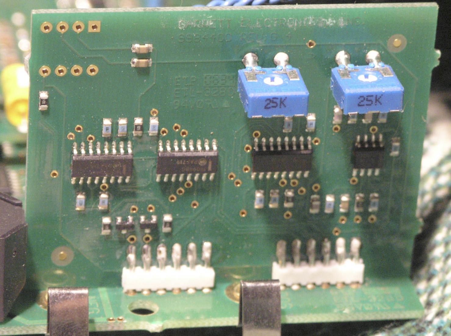

    Народ если кто мохет подскахите у меня Discaveri 3000 очень плохо работает дискриминация не отсекает разные металлы как напис. в инстр. с электроникой знаком
  4. Продавец RaDevan
    RaDevan Oberfeldwebel
    2.067
    Kiev
    Надо править работу каналов Х и Y, там на плате для этогог предусмотренны потенциометры, берете ферит, алюминий медь, ну вообщем набор образцов и подгоняете дискрим четко под образци, собственно и все!!!

    Благодарю пробовал есть два потенциометра в любых положениях но алюминиевые пробки отсечь не удается переменник дискр. работает как регулятор чувствинельности приблизительно

    Благодарю , подскажи ели можна как настроить лучше детектор осцилограф есть я такие никогда не делал только импульсники где мерять если настраивать теми двумя резисторами как писал канали X. Y.

    Сфотографируйте плату пожайлуста, дабы я смог отметить Вам на плате, что куда тыкать.

    цифровик средний по разрешению

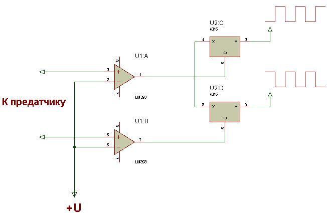

    Итак для настройки Вам необходимо что бы сигнал (типа меандр) был одинаковый на выходе синхродетектора (4016) и был четко в противофазе друг относительно друга, можно настраивать как на выходе ОУ 393, так и на выходе самих ключей, подгоняйте сопротивлениями до тех пор пока не увидите правильную картинку, вот такой метод настройки.
    Миниатюры
    Доброго дня , у меня другая схема включения 393 и 4016, меандр подстроичниками не сдвигается, выходы замкнуты у 393, может гдето в другом месте мерить, на 4016 выводы 5 и 6 меандр тоже есть.

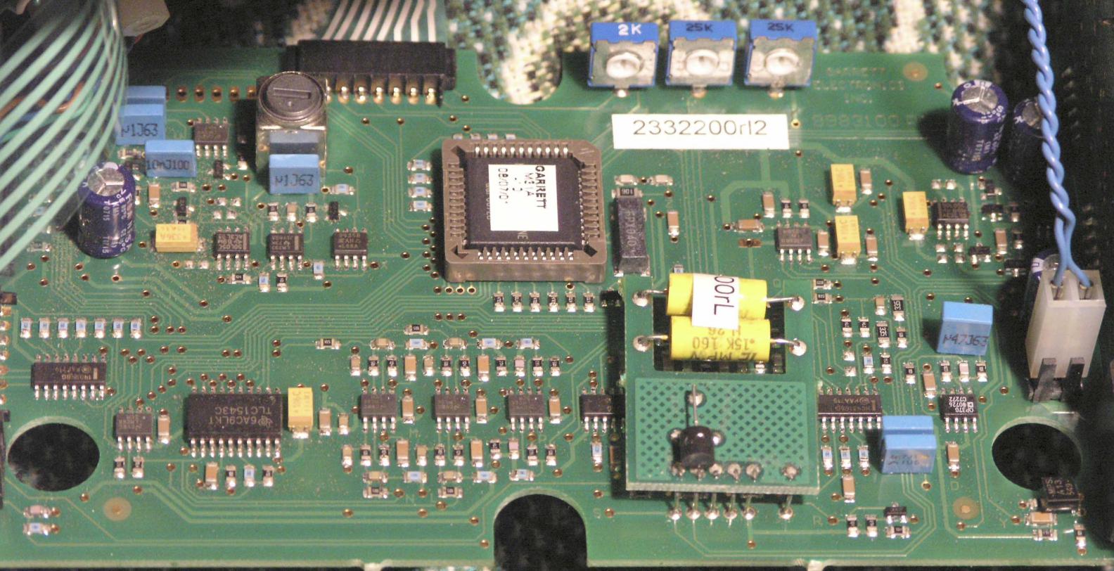

    у меня в 2500 в режиме пинпоинта (и только в нем) с 12,5 катухой очень часто происходит перезагрузка прибора, парескакивание установок-тона, громкости, настроек дискрима и тп, тухнет монитор- спасает только перезагрузка нажатием и удерживавнием пауера- и так до следующего раза- может через 5 мин, а может на другой день:(
    зы с 9,5- такое крайне-крайне редко (было 1-2 раза)
  21. Продавец RaDevan
    2.067
    Kiev
    аппарат вскрывали или нет???
    по такому описанию я могу назвать ряд схемотехнических узлов которые нужно проверить на соответствие правильной работы, но сперва ответьте на 1й вопрос.

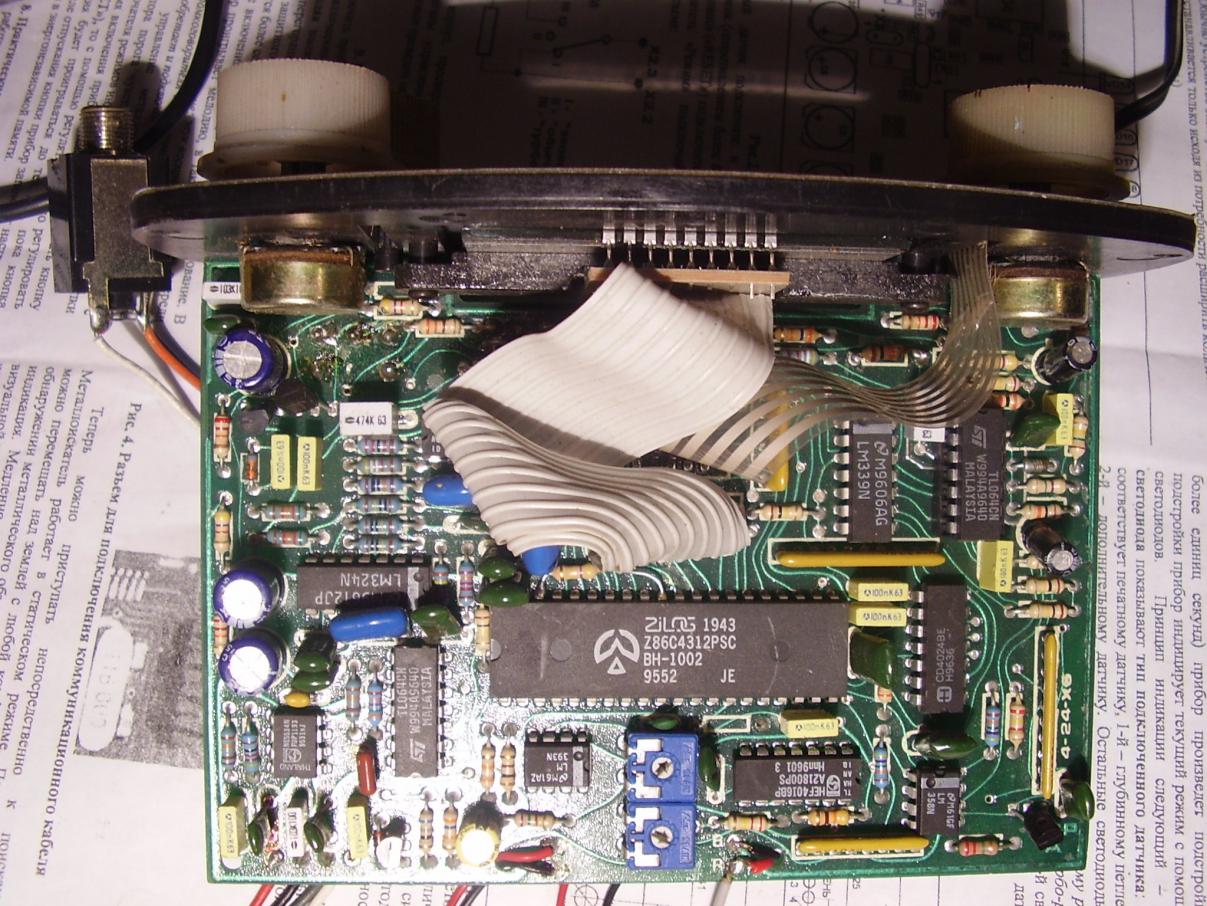

    Для RaDevan принесли мне фотик, я набросал что смог разглядеть на плате схему по дорожкам, вроде без ошибки.

    Попробуйте заменить следующие элементы на плате приемо/передатчика (первая плата как вскроете, та которая со штекером к котушке):
    LM386
    и транзистор с номиналом 2A (2N3906)
    это слабое место практически всех гарреттов

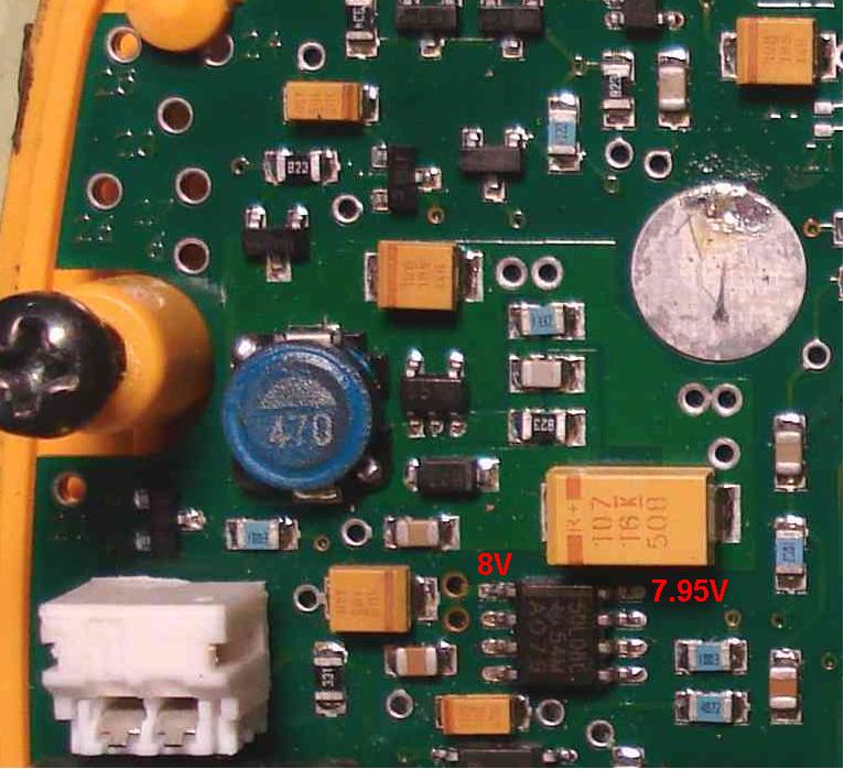

    Итак, в последнее время участидись случаи такого плана:
    "Я подключил батарейки не так как нужно и аппарат перестал вести себя стабильно, хаотично выдает звук (или не выдает) на котушку не реагирует"
    Если такое произошло первым делом проверте уровни напряжения на точках указаных на рисунке, если соответствует (7-8В) значит просто умер передатчик либо катушка, а если не соответсвует (в районе 5В), значит вы так сказать спалили вашу АСЮ, ремонт осуществляется не долго в среднем 2-4 дня.
