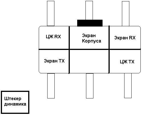

    Всем привет, помогите пожалуйста, приобрел плату At gold без корпуса и без проводов ( на штекер катушки). Имеется катушка от Аськи Дд, слышал что подходит. Если есть возможность подскажите какой провод от катухи (жила от белого, обмотка от белого, жила от красного, обмотка от красного и зелёный) куда должны приходить в разъём на плате. В долгу не останусь. Прикладывают фото платы с просторов интернета.
    drug68 подобається це.
  5. Продавец RaDevan
    RaDevan Oberfeldwebel
    2.067
    Kiev
    итак
    красный черный это приемник
    белый зеленый передатчик - по передатчику катушка звонится на 4-6 Ом.[​IMG]
    drug68 та goshafromdust подобається це.

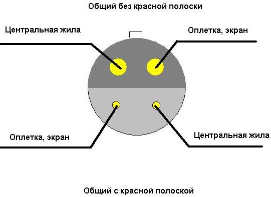

    итак по штекеру катушки Фото №1
    Куда что внутри блока Фото №2
    Бек, drug68 та goshafromdust подобається це.

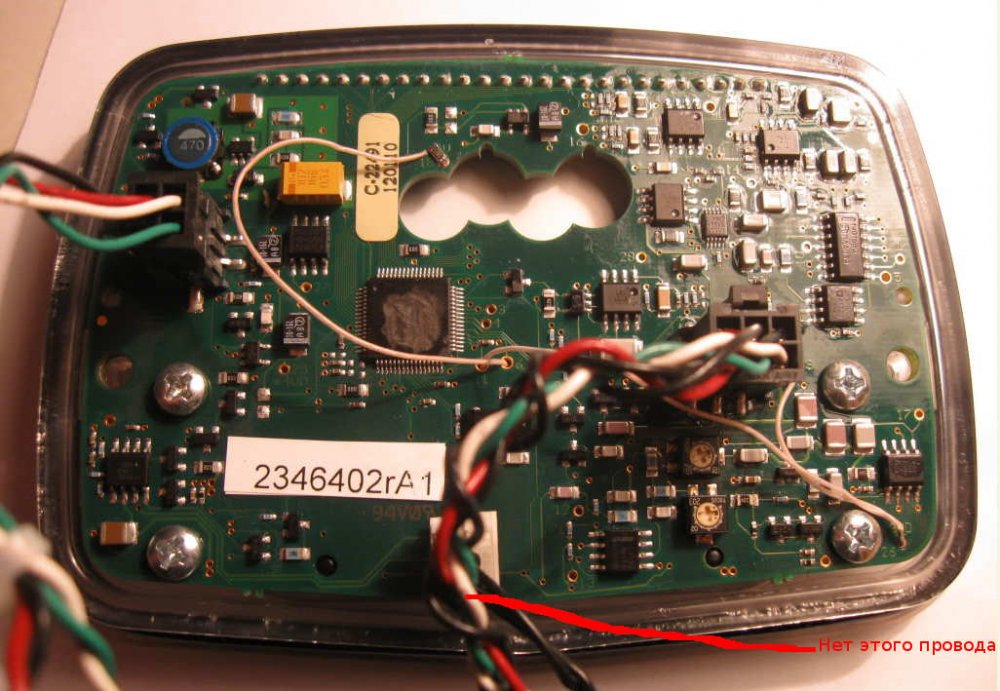

    RaDevan ,подскажите,пож-та ,плата гаррет ат про,прозвонил и подключил катушку можно от аси 250,глубина была как у аси 250 на 25-27 см,после подкрутки ближнего подстроечника,после некоторых экспериментов вдруг глубина упала до 12 см и не видит никель,в чем может быть дело ?пробовал менять лм 386,диод d5 ,транзисторы 2а и 6в,ничего не помогает,что еще может отвечать за усиление и дискриминацию.Да,забыл сказать,в про режиме постоянный звон на всех 3 режимах,даже без катушки,это нормально ?Пин поинтереснее видит тяжел см 6,не больше,нужен ваш совет.Кстати в Асе 250,тоже упала чувствительность до 15 см,восстановилась до 26 после замены транзистора 2а в усилителе,здесь не замена не помогла.Нужна ваша помощь...
  26. Федор Сан
    Федор Сан Schütze
    28
    Лобня
    RaDevan ,сформулирую вопрос по-другому ,маталлоискатель гаррет ат про ,припаял моноикатушку от Асе 250,( подключил по схеме аськи),заменил весь усилитель на lm 386 ,транзисторе 2а и 6в,не помогло как вернуть глубину,если глубина только 12 см ,хотя днем раньше на этой же катушке было 27 см,и никель теперь не видит,в режиме про металлоискатель постоянно звенит и с катушкой и без нее.Может виноват приемник ?Посоветуйте ,какие микросхемы заменить еще ?На передающей катушке переменное напряжение 21в.Второй вопрос,как меняется чуйка?Напряжение на катушке не меняется,думаю что меняется чувствительность приемника ?Управляет всем процессор ? заранее спасибо.
