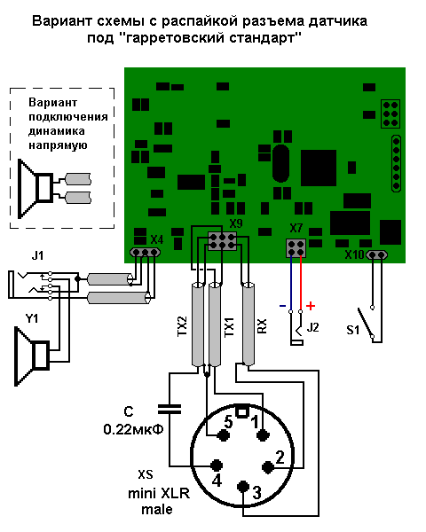

    Здраствуйте помогите со схемой разппайки штекера катушка НЕЛ ТОРНАДО АСЕ-250 .Буду благодарен с у.в.

    Простите за не скромный вопрос а к асе-350 евро распайка отличается если да то чем , полезную схемку выложили с уважением к вашему творчеству и заранее благодарен)

    вопрос по гарику gti2500 можно ли использовать катушку дд от аси350 , если да то как ее распаять туда

    Нет никакой разницы , потому как они совместимы.:smile_5:

    Привет по твоей теме надо покопать но я тут кой чё нарыл тоже интерестное http://ace250.info/изготовление-dd-катушки-на-золото/.
  19. Сергей Гришин
    Сергей Гришин Oberschütze
    25
    По моиму мистэр Радеван в верху выкладывал нечто похожее должно подойти.

  24. Продавец RaDevan
    RaDevan Oberfeldwebel
    2.067
    Kiev
    неоднократно в тексте встречается! распайка штекера АСЕ, она же у ГТА и ГТП и у мастер хантеров.
    1- оплетка кабеля без красной метки
    2-оплетка кабеля с красной меткой
    3-центральная жила кабеля с красной меткой
    4-центральная жила кабеля без брасной метки
    5-зеленый!
