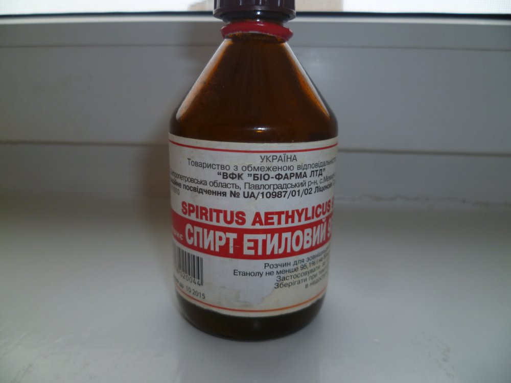

    вот таким почистить надо и зубной щёточкой. Пройдёт не бойся .Вытащи батарейки

    лучше чистить не спиртом, а ацетоном, а сушить простым феном женским!, по поводу отсутствующего сегмента, либо пройдет либо нет, и скорее всего что нет! дефект дисплея!

    а спиртом что мыл? саму плату?
  10. dyd86
    dyd86 Schütze
    Так саме її
  11. ALEX232
    ALEX232 Oberschütze
    48
    УКРАИНА ЧЕРКАССЫ
    а ти уважно дивився увесь лак змив!?ніде не зосталося!?

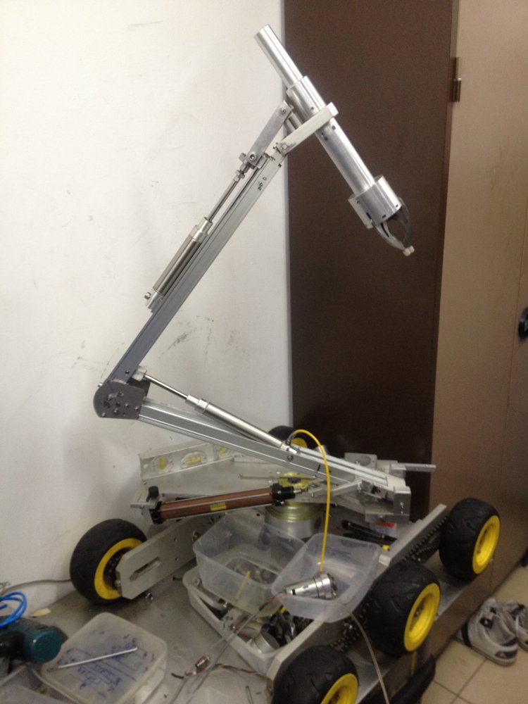

    Вот, немного продвинулся с проектом....
