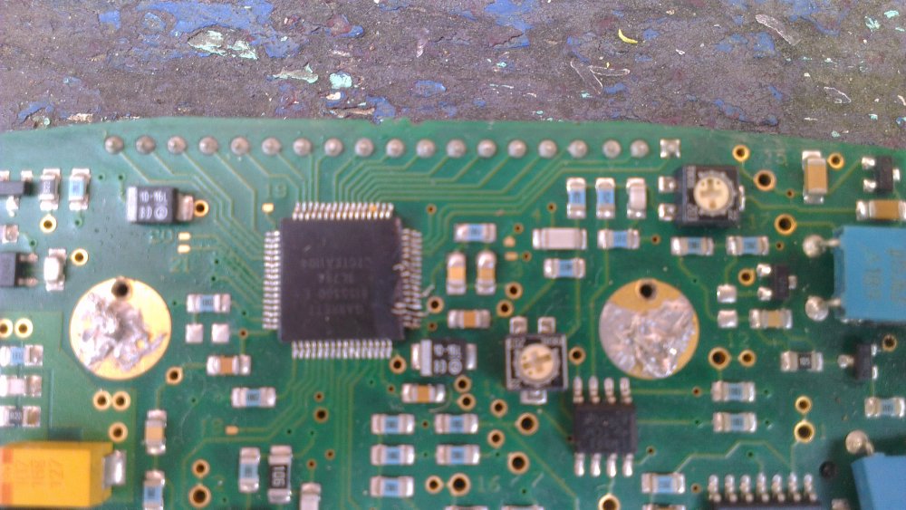

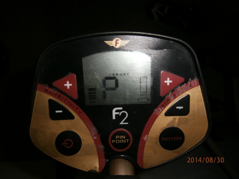

    Приветствую Киевляни .фишер ф-2.ась 250 этим приборам нужен врач. у фишера пол экрана неработает.аську купил нерабочую невключается и паянная микросхема какимто чудо кулибинным..

    Да уж микросхема паяна так сказать по "Профессиональному":smile_8:
  22. Продавец RaDevan
    RaDevan Oberfeldwebel
    2.067
    Kiev
    ой йо йой, кто ж так с процом то ((( очень плохо выглядит, надеюсь что живой.
