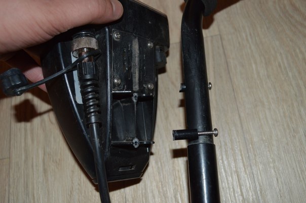

    Может ктото сталкивался на ат про поломалось крепление блока ( штыри)
    Как лечить?
    Спасибо

    большими саморезами луди обходятся, ну или обратитесь к автомобелистам, которые занимаются рихтовкой кузовов, у них есть варианты и по пластику.

    Саморезами не вариант, так как обломанно под основание, можно разгеметизировать блок запросто

    Нет, скорее всего скоро назреет проблема с повышиным количеством ложных срабатываний!
    тогда только одно, лепить какой то пьедестальчик, под ласточкин хвост, ИМХО как вариант!

    Привет! Ну что решил свою проблемку?? просто у меня такая же беда сломались под корень вот думаю как лучше сделать

    Временно залепили поксиполом,пока держится.

    саморезы те же вкручивал или длиннее?
