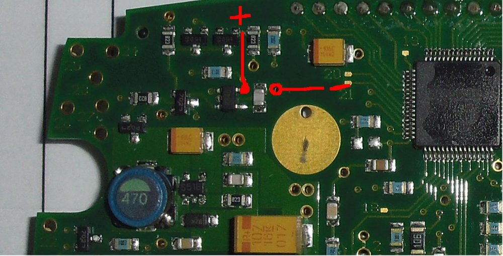

    Вот фото куска платы АСЕ, на всякий случай подключайте светодиод через резистор в 330 Ом - 1 кОм, это зависит от светодиода.
    Вячеслав Валериевич подобається це.

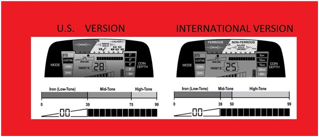

    Мое вам почтение !!! Уважаемый RaDevan у меня возникла небольшая проблемка. Недавно приобрёл прибор Garrett AT PRO версии INTERNATIONAL в магазине б/у приборов. Продавец сказал, что INTERNATIONAL от USA отличается только оформлением шкалы, а так приборы идентичны. Однако уже дома я обнаружил, что у данного прибора не такое разделение по звуку среднего тона как у USA. Продавец отказал в возврате ссылаясь, что прибор полностью исправен. Прибор то исправен, но мне бы хотелось иметь разделение по звуку как у USA версии. Так как шкала у приборов разная. У INTERNATIONAL средний -тон 39-50 , а у USA средний-тон 39-75.
    Вот и получается , что INTERNATIONAL версия как бы двух тональная. Уважаемый RaDevan подскажите пожалуйста можно ли Mid-Tone в INTERNATIONAL версии настроить как в USA версии. И как это можно сделать.
