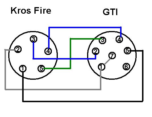

    Как то стал интересный вопрос относительно перепайки штекера котушки с 5ти штырькового на 7ми штырьковый для Гарретт серии ГТИ 1500,2500
    в итоге небольших экспериментов была выведена следующая конфигурация , смотрите рисунок, у меня вышло приколхозить таким образом штатную катушку от Гарретт 1500 к АСЕ250
    Увы почему то вложения не работают, даю пока временную ссылку на файлообменник
    http://turbobit.od.ua/krubxnp8wfoj.html

    Kiev
    Ну наконец то появилась возможность выкладывать картинки, как и обещал в предыдущих постах
