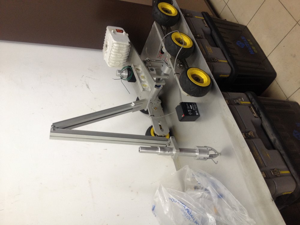

    Пока вот так, очень стараюсь успеть к лету :)
    RaDevan нравится это.

  24. ebntly
    ebntly Schütze
    25
  25. Продавец RaDevan
    RaDevan Oberfeldwebel
    2.067
    Kiev
    3,14здец, вот интересно, кто из нас мастер??? такую модель, я мог представить только во сне)))) респект ув. ebntly
