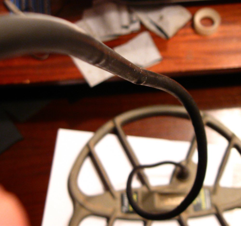

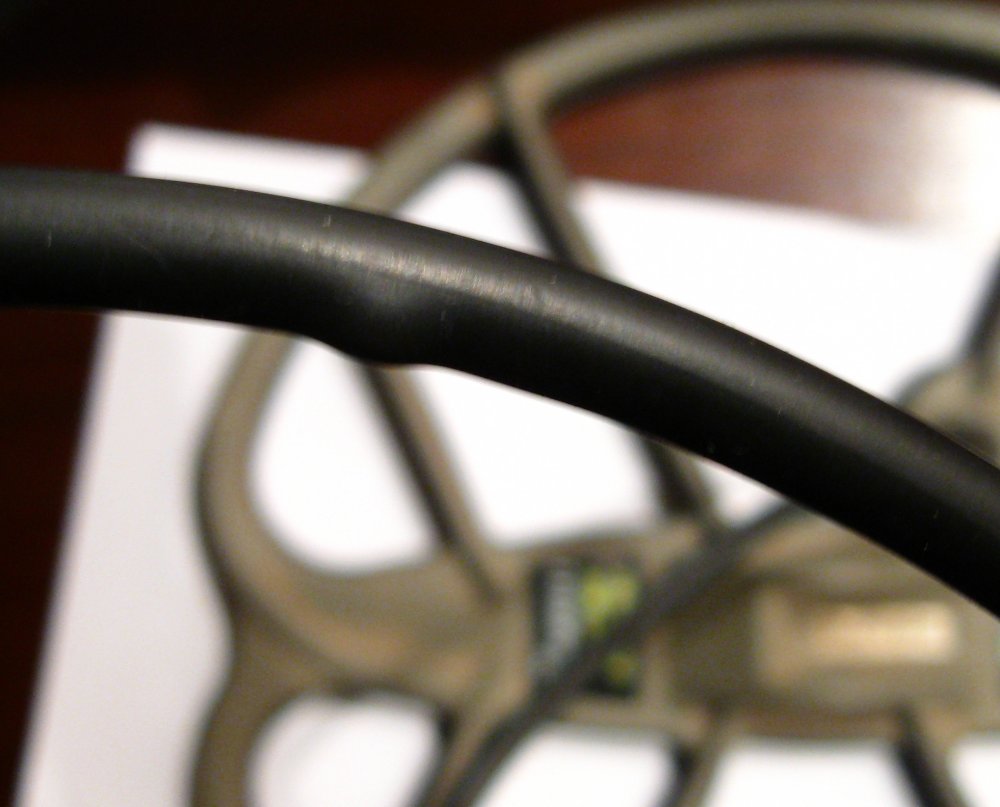

  14. Дорден
    Дорден Stabsfeldwebel
    1,208
    Location:
    Нетутэйшы
    Была ли у кого проблемы с качеством проводов к неловской катушке. А именно "желваки" (у себя я насчитал их не менее пяти) в местах которых со временем переламывается один из проводов? У меня сейчас именно такая - прибор не видит целей вообще, даже крупных в упор, но при перегибе провода именно в месте одного из них появляются хаотичные ложные сигналы, и катушка начинает видеть и распознавать цели.
    "Желваки" были изначально, я их заметил ещё при получении катушки, но особого внимания им не придавал, так как катушка работала нормально. Сами по себе они похожи на скрутки либо перегибы внутри изоляции, сам провод в сечении "желваков" круглый (не битый, плоский), только с одной из сторон выпирает "грыжа".
