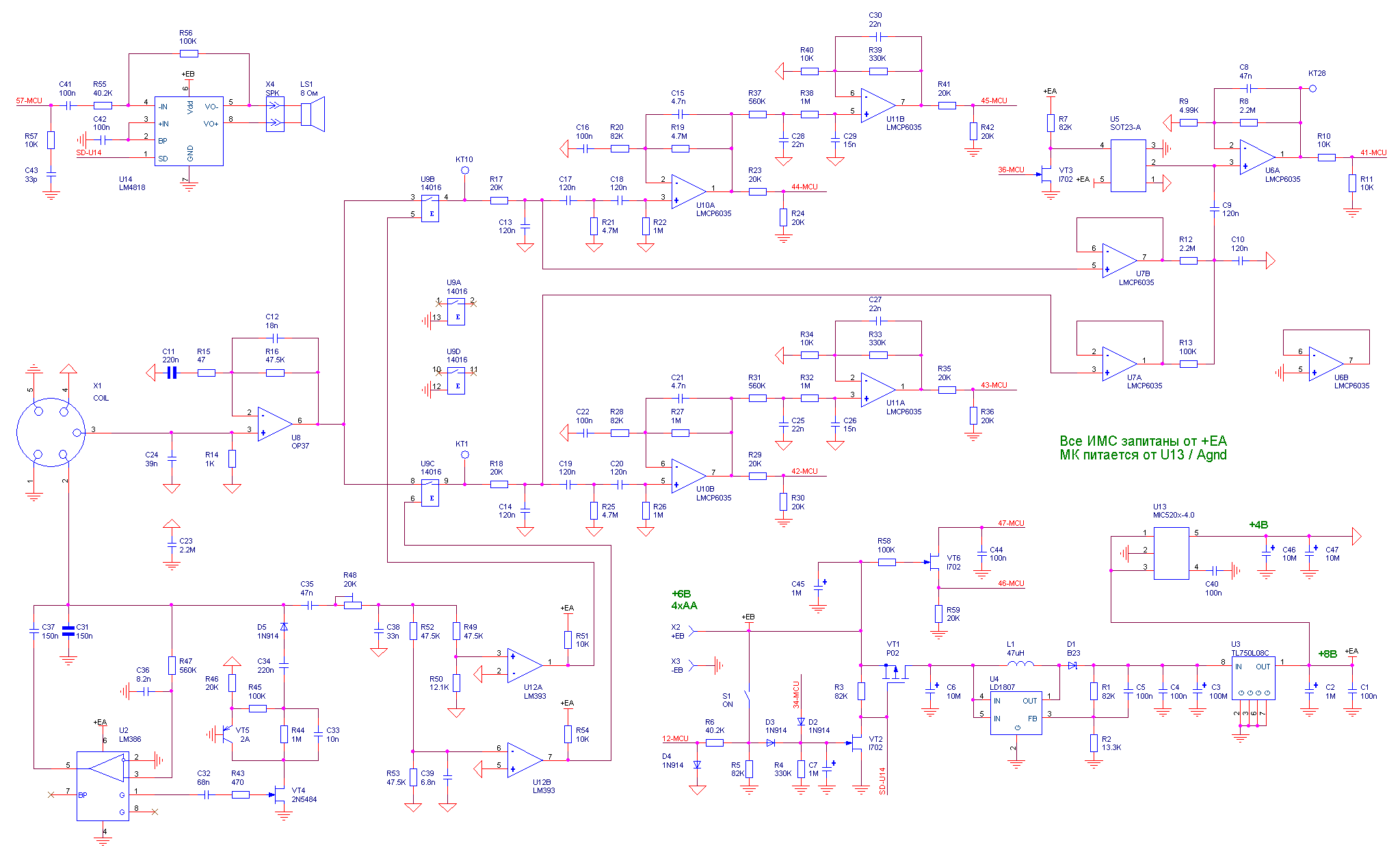

  6. alex_ka
    alex_ka Schütze
    Location:
    Минск, Беларусь
    Глянул даташит на MIC5208-4.0, оказалоcь, что это DUAL стабилизатор (восьминожка), с выходным током 50mA, а в плате стоит пятиножка.
    MIC5207-4.0, 5205-4.0 и т.п (пятиножки) по даташиту выдают ток 150-190 mA.
    Вопрос: какой минимальный выходной ток должен обеспечивать этот стабилизатор?
    Есть возможность заказать LP2980IM5-4.0 (пятиножка), выходной ток 50mA.
    Хватит ли этого?
  7. Продавец RaDevan
    RaDevan Oberfeldwebel
    2,067
    Location:
    Kiev
    необходимый ток 100-150mA, ставьте MIC5207-4.0, 5205-4.0
    да и проверте уровень напряжения на выходе TL750L08
    1 person likes this.

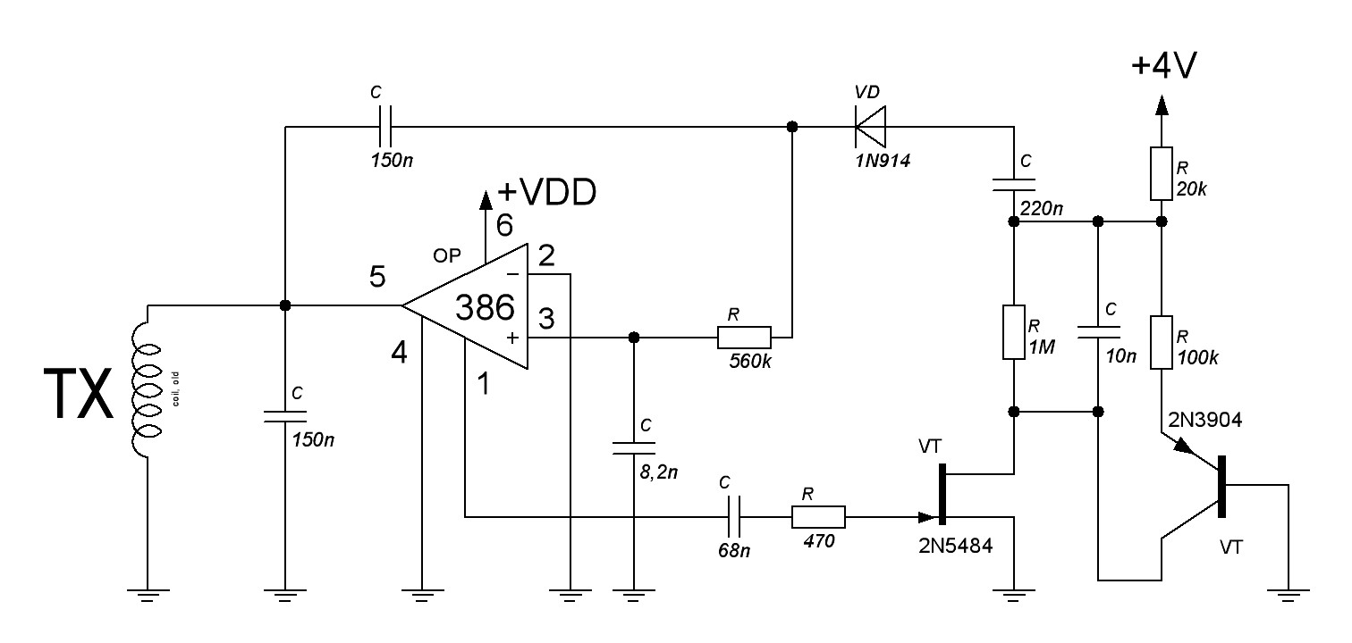

  10. Продавец RaDevan
    2,067
    Location:
    Kiev
    Вот собственно класическая схемка передатчика у гарреттов, срисована с АСЕ250, особой разници в основе схемы нету, что у АСЕ, что у ГТИ
    так же вот ссылочька на мануал по операционнику.
    http://www.biltek.tubitak.gov.tr/gelisim/elektronik/dosyalar/6/LM386.pdf

  21. alex_ka
    alex_ka Schütze
    Location:
    Минск, Беларусь
    Доброго времени суток.
    Эпопея с поиском микросхем не закончилась.
    MIC5207-4.0 найти так и не удалось (вообще недоступна), но нашёл замену - MCP1702, MCP1703 (вых. ток 250mA), вроде бы обещали заказать в Москве.
    Возможно ли в вместо TL750L08C (вых. ток 150mA) использовать 78L08 (вых. ток 100mA), хватит ли тока 100mA для схемы?

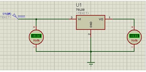

  22. Продавец RaDevan
    2,067
    Location:
    Kiev
    Увы нет, так как 750L08 это LDO стабилизатор, который преобразовывает напряжение с минимума до максимума!!! собственно с 6ти на 8мь Вольт!!!, а 78L08 - это обычная кренка которая преобразует напряжение максимума тоесть выше 8ми вольт до своего номинального!!!!
    Вообщем, я уже заказал сие 750L08, прийдут ко мне в феврале, так же заказал MIC5207-4.0, будут в одной партии.
    Так, что если у Вас с Москвой обломится обращайтесь.
  23. Продавец RaDevan
    2,067
    Location:
    Kiev
    Вот собственно небольшой пример работы 78L08, хотя если подать на схему 10ть Вольт, то все будет ОК, но делать я Вам этого не советую, так как система включения МД, находится перед стабилизаторм напряжения!!!!!!
