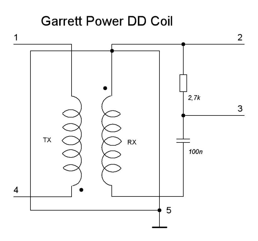

  3. Продавец RaDevan
    RaDevan Oberfeldwebel
    2.067
    Kiev
    Вот схема катушки преформенс ДД производство Гарретт 10х5", индуктивости не померял, завтра если руки дойдут померяю.

  5. bikervitalik
    bikervitalik Schütze
    41
    belarusia
    преочень благодарен, зачотная схемка, а схемка штатной 8.5" есть? Кстати буду разбирать на днях катуху 11" , типа глубинная, схемку срисую, выложу, может когда и пригодится
