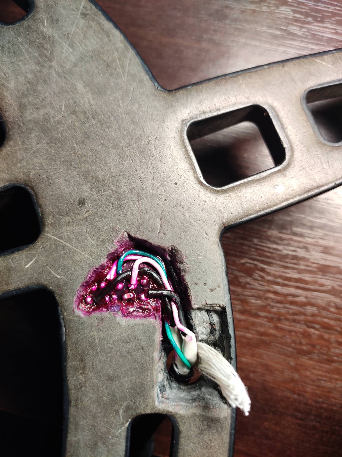

    В нас тут таке ремонтують.
    Особисто не бачу проблем:
    можете склеїти,
    можете зчистити старі кріплення і (придумати) примонтувати (примудрувати) нові,
    а можете заказати новий 3д корпус у майстрів по 3д, зараз їх багато - https://www.olx.ua/list/q-3д-друк/

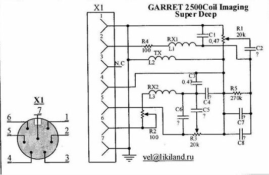

    Добрый вечер, может кто то подсказать как правильно измерить сопротивление катушки 12.5 garrett gti 2500
    Буду благодарен за любую информацию.
