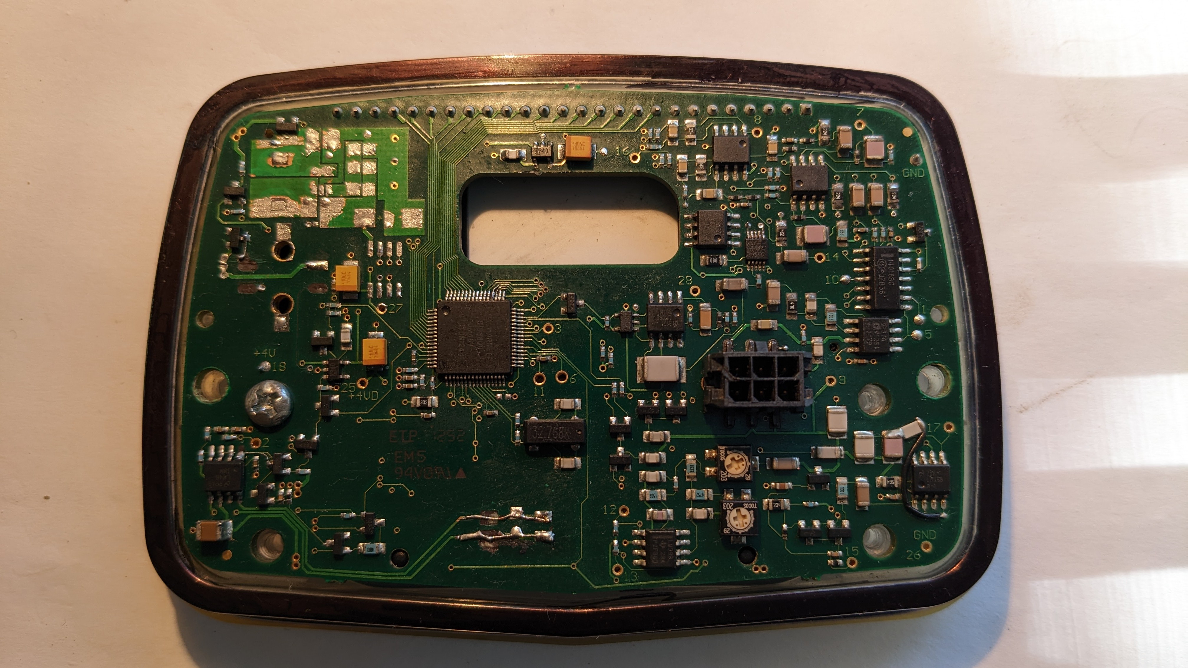

  9. STALKER16
    STALKER16 Stabsgefreiter
    306
    Бар Україна
    Вітаю товариство! Бавовна квітне! міст горить))))
    а тепер по справі) маю плату АТ РRO в край печальному стані, проте вона запускається ,робота не коректна ,не реагує на підключену катушку, є фон в динаміку , на максимальній чутливості починає співати сама по собі , плата вся в флюсі та бруді ,вузол стабілізації живлення весь перепаяний криво! намагався звірити по фото з робочими приладами все відрізняєть! тепер питання чи відрізняється вузол АТ PRO і лінійки ACE? чи можу я почати ремонт(збір) вузла живлення по схемі від ACE? Якщо не важко і не комерційна таємниця поділіться інфою.
    Також пізніше додам фото відмитої плати
  10. STALKER16
    306
    Бар Україна
    Зніс усі зайві ( неправельні ) деталі вузл живлення для АТ PRO ,такий самий як і в АТ МАХ , та АСЕ схеми є в мережі . Замовив деталі буду очікувати ,по результатам відпишусь!

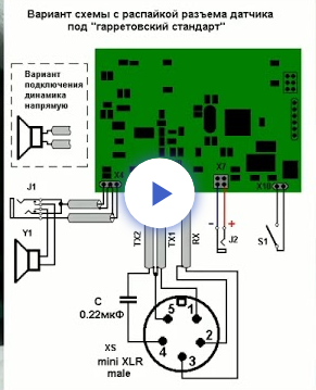

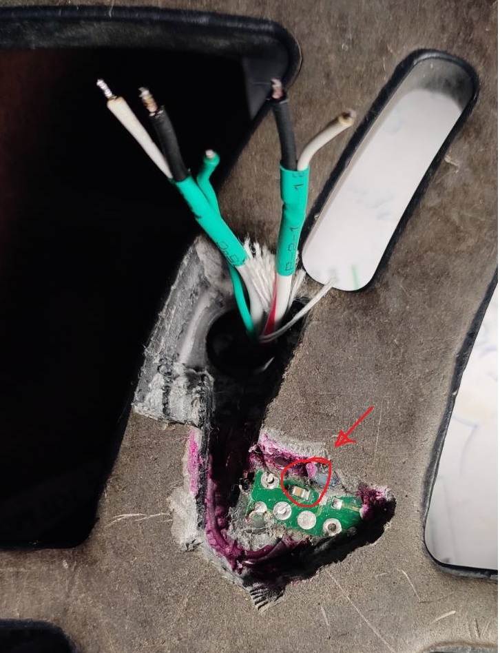

  24. inhaus.84
    inhaus.84 Schütze
    Хмельницька обл.
    Доброго вечора шановні.
    Є до вас таке питання?
    Маю таку ось катушку - "Garret 350"
    - та цікавить яка ємність конденсатора (обведенного червоним), чи можливо поставити щось інше, наприклам на 0,22 мкф?
    Завчасно дякую
  25. ARSENAL.UA
    ARSENAL.UA Stabsgefreiter
    255
    УКРАИНА,ВИННИЦА
    Для чого ставити інший?
  26. inhaus.84
    inhaus.84 Schütze
    Хмельницька обл.
    Рідний просто зачепив, знайшов схемку в відео
    ось і підкинув.
    Но все ж таки питання актуальне.
