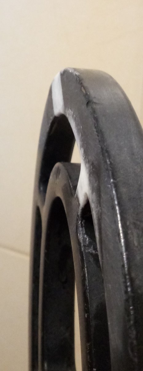

    Всем привет. Такая проблема со штатной катушкой 250 аськи....при постукивании даже лёгком - глючит. Провод шатаешь- тишина. А вот даже ложишь катушку на деревянный стол- легонько,пальцем постукиваешь- глюк.
    В чем может быть причина?
  7. Wolfgrey
    Wolfgrey Moderator
    6.402
    Україна, Дніпро
    Ищите трещину в корпусе. Посмотрите на подошву при настильном освещении, она как волосок на поверхности.

    Спасибо. Действительно нашел две трещины. Устранил проблему только что. Поделюсь- может кому пригодиться...
  9. Искатель 3
    Искатель 3 Leutnant
    67
    120
    3.135
    Украина.

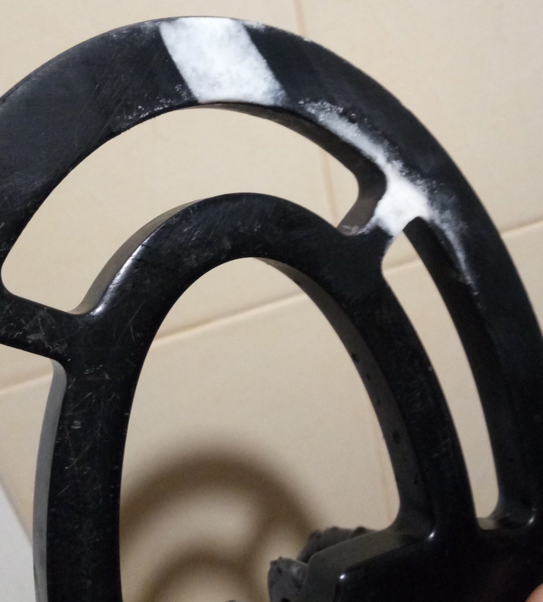

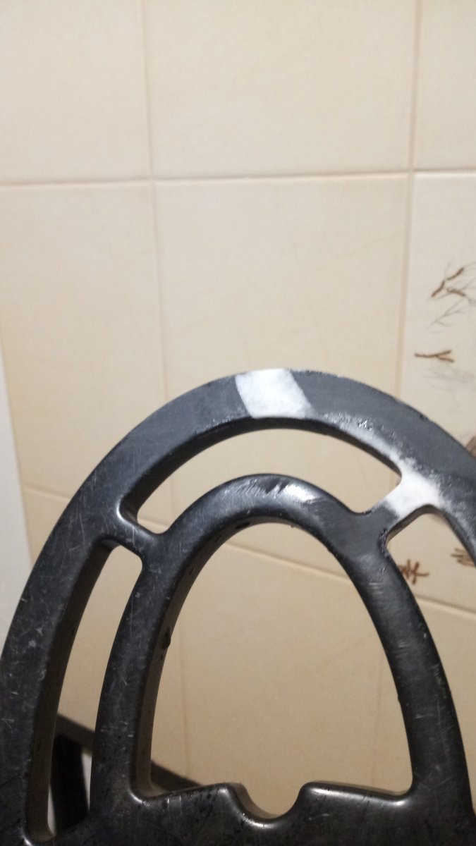

    Найдя две тонюсенькие трещинки,еле заметные- всял болгарку с лепестковым кругом и немного " расшил",расчистил эти трещины. Убрал буквально 1.5-2 миллиметра защитного слоя. Глубже трещины оказались не много шире,чем были видны...Обезжирил. Перед этим катушка сутки лежала на батарее- просохла точно. Затем взял супер клей и пролил трещины. Дал просохнуть. Затем взял обычную соду и просыпал эти места тонким слоем. А по верх капал суперклеем- реакция впечатляет. Крепче эпоксидки! Посыпал несколько раз и каждый раз капал по верх соды клеем. В конце зашлифовал сначала грубой наждачкой (P36),а в конце запалировал мелкой (P320).
    Все! Глюки исчезли.

    Это хороший экспресс-метод ремонта, тем более, что для своей полимеризации акрилаты берут влагу из воздуха и окружающих поверхностей, т.е. дополнительно подсушивают трещину. Но для капитального ремонта я бы не советовал пользоваться данным методом - дело в том, что клеи на основе акрилатов великолепно работают на разрыв, но заметно хуже -на сдвиг. При этом в теле заливки у вас уже сформировалась трещина, которая проходит через обмотку катушки. В вашем случае медный провод за счет пластичности меди немного потянулся при образовании трещины, в этом месте треснул изолирующий лак, и все замерло на этой стадии. Не факт, что клей проник на всю глубину трещины - он быстро хватается в тонкой пленке, и мог не успеть. К тому же на стенках трещины неизбежно есть пылевые частицы, снизившие прочность соединения. Ну и, само собою, трещина прорезала слой графитового экрана, разорвав его электрическую целостность, что ухудшает экранировку датчика. Ваш датчик скорее всего будет нормально работать до следующего ощутимого удара, который может сдвинуть слой клея, и старая трещина сработает как гильотина, разрезав обмотки с весьма печальными последствиями для датчика. Правильный ремонт таких повреждений - это послойное удаление заливки в месте трещины примерно на сантиметр в каждую сторону, освобождение обмотки на этом участке, пропитка обмотки изолирующим лаком (как писалось выше, трещины и сколы родного лакового покрытия провода неизбежны) и последующее восстановление заливки, электростатического экрана в контакте с родным экраном и защитного слоя. Это работа сложная, сопряжена с определенными рисками и без специальных навыков я бы браться за неё не советовал.

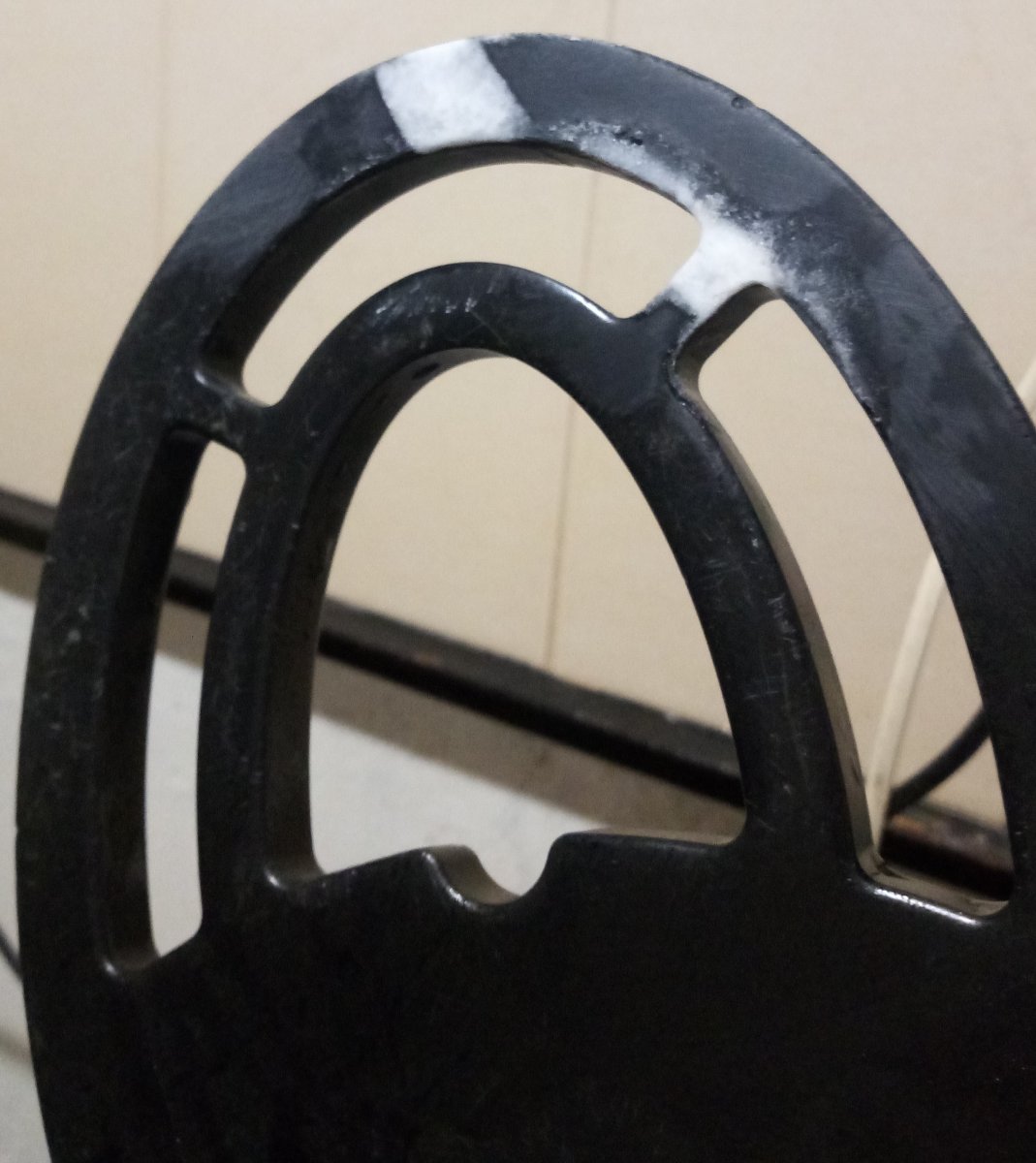

    Класс,все разложили....! Ну на сколько хватит,буду стараться избегать ударов. Плюс планирую " подошву" по верх пройтись слоем эпоксидки.

    Ну тогда пройдитесь болгаркой по всей подошве, дабы сделать ширшавую поверхность, далее обезжирьте ее и уже тогда эпоксидкой, и желательно немного смешать эпоксидку с краской от струйного принтера дабы придать ей правильный черный цвет.

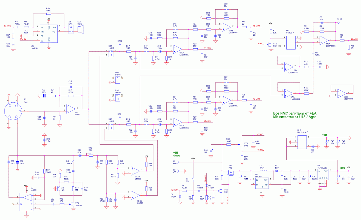

    Подскажите пожалуйста по Асе 250,была переполюсовка,поставил новый транзистор VT1(2n7002),стал включаться но как то плохо,не с первого раза.При этом после преобразователя небыло 8v.
    Заменил Lm2731,появилось 8v,но включаться стал один раз,потом только после отключения/подключения к батарее.
    Заменил ещё раз VT1,но нет,неисправность осталась.
    В чём может быть ещё проблема?
  17. Wolfgrey
    Wolfgrey Moderator
    6.402
    Україна, Дніпро
    Проблема в том, что при переполюсовке, как правило, там вылетает не только VT1, но и еще несколько компонентов. Проверьте генерацию преобрзователя.

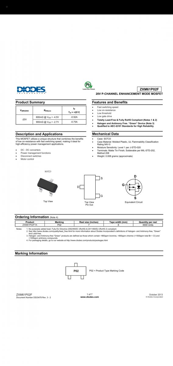

    Не тот транзистор поставили, в интернете везде решение этой проблемы описано с ошибкой, там нужен полевик с Р-каналом, с как можно меньшим сопротивлением в открытом состоянии, а не N-канал, как везде советуют...

    По схеме явно видно что управление полевиком VT1 при включении питания кнопкой осуществляется положительным импульсом. То есть он ну никак не може быть P-канальным. Кроме того на оригинальной плате эта деталюшка промаркирована кодом 702N, что соответствует N-канальному мосфету 2N7002. То есть "если на клетке льва написано "слон" - не верь глазам своим?... По слухам, там также встречали MMBF4391, который, возможно, более уместен в данной схеме, так как является переключающим JFET-транзистором. Но тоже N-полярным. Поэтому лишний раз посмотреть на схему никогда не мешает.

    На плате он промаркирован ро2.
    А в схеме есть ошибки, так как она срислвывалась по уже собранном прибору, а не прибор по этрй схеме собирался...
    Если уж на то пошло, то транзисиор там стоит ZXM61P02F...
    Вот по этой ссылке можно скачать к нему документацию...

    Внимательно смотрим на первую страницу и видим, как маркируется данный транзистор смд-кодом.
    При всем своем уважении, я удивлен, если Вы, Wolfgrey, при ремонте переплюсовки ставите N-канальный полевик...

    Да, даже на схеме он обозначен "ро2"...
    На какой клетке со львом Вы прочитали "слон"?

    Согласен. Давно уже не возился с Аськами, успел подзабыть. Замотивированный нашей дискуссией полез в закрома и откопал свой органайзер с деталями для ремонта Асек, стряхнул с него пыль веков и сам офигел - а таки действительно ставил Р-канальный, SI2301. N-канальный там работать не будет, так что вы абсолютно правы. Признаю свою ошибку.
    А ведь на схемах из сети действительно изображен N-канальный. Вот и "не верь глазам своим" :(
