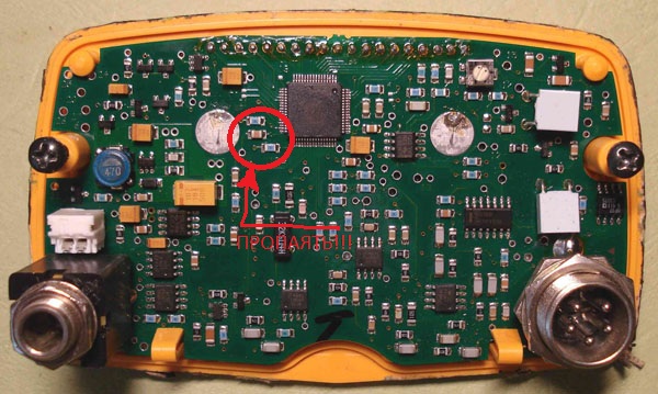

    Здравствуйте, RaDevan!
    Хотел бы получить вашу консультацию.
    Ситуация такова: Дал попользоваться аськой 250 - вернули неисправный, при этом утверждают, что не мочили, не роняли, полюса не меняли. Мол привезли на место и он не включился.
    В итоге теперь МД не включается. На плате нет следов воды, визуально все детали целы. Имею небольшой опыт радиогубителя, но в МД раньше никогда не залезал.
    Вытащил плату, подключил - при включении платы потребление сначала 20мА и через 2-3сек снижается до 10мА.
    Вот что я намерял по схеме которая болтается в инете:
    34mcu - 2.8v
    46mcu - 1v
    47mcu - 4v
    U3 TL750L08C
    pin1 - 7.98v
    pin8 - 8.86v
    U13 MIC520x-4.0
    pin1 - 8v
    pin3 - 2.4
    pin4 - при попытке замерить мд выключается
    pin5 - 4v
    Судя по схеме и вашим ответам в данном топике, напряжения в пределах нормы(?).
    Грешу на процессор(((
    Что вы можете посоветовать в этой ситуации? Если вам нужна еще какая-либо информация - напишите, сделаю!

    немного не понял, особенно после фразы
    , при нажатии на кнопку повер , появляются ли сигменты на дисплее?? если т, тоесть ася мертвая, то необходимо сначала пропаять элементы отмеченные на картинке, если не поможет, то да, нужно просто сделать монтаж\демонтаж ЦП, скорее всего статика его вырубила!!!

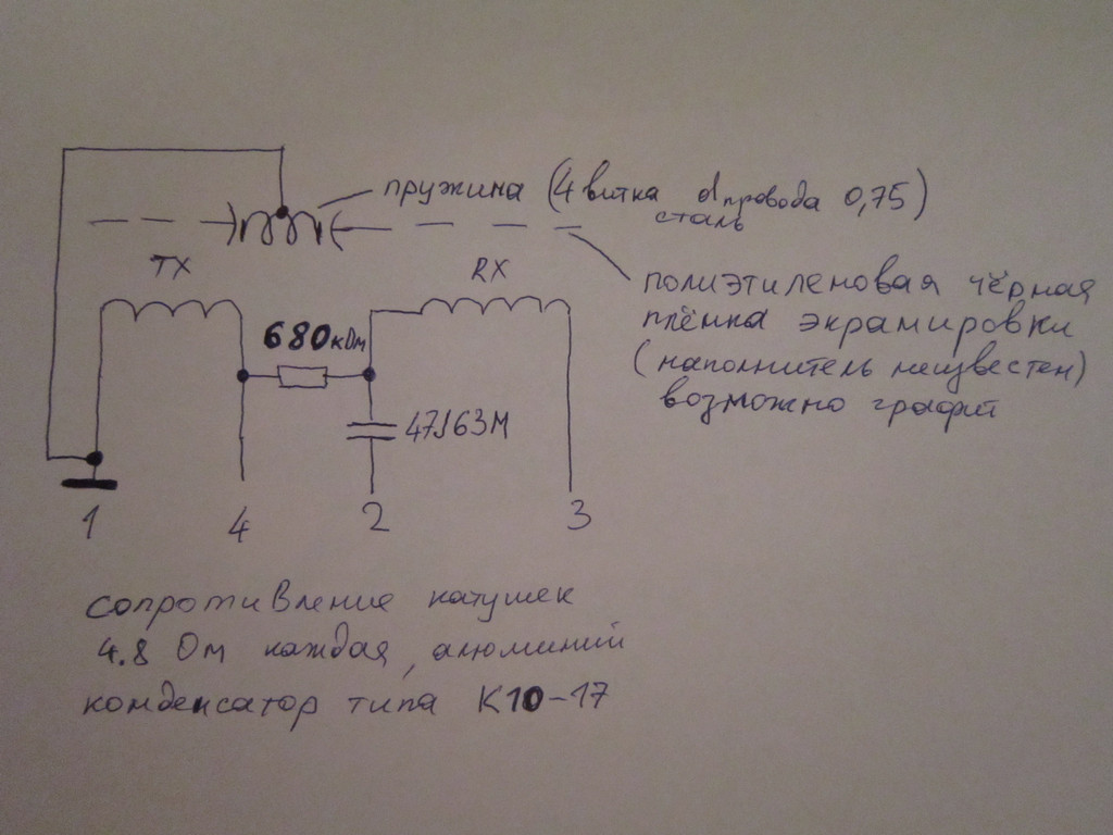

    прошу помощи в ремонте и профилактике прибора GARRETT MASTER HUNTER CX3. В походах ведет себя не всегда стабильно, иногда барабанит как на черноту или монету просто сам по себе, иногда когда держиш в руке при легком встряхивании или касаешся катушки, при легком простукивании и т.д. Раньше было это редко, теперь стало надоедать и работать с ним стало сложно, гундит как плеер, прерывистые срабатывания, не полные даже, очень короткие такие
    Вопрос: какие могут быть причины такой его болезни, и на правильном ли я пути в ремонте этих глюков? Как максимально избавиться от этого глюка, как правильно заэкранировать катушку, думаю применить лак http://lopata.by/produkciya-cramolin/cramolin-graphite-lak-200ml.html
    Что сделано: разобрана катушка 8.5" его штатная, обнаружены плохая экранировка в виде рассыпающейся фольги в проводе, плохие пайки проводов в самой катушке (нечто похожее на холодную пайку, думаю сказалось действие времени на пайку активным флюсом в соединении медного провода кабеля и алюминиевого провода катушки), в итоге просто разломан корпус катушки (в виду незнания его внутренних перегородок, разрезал бы и рассверлил, если б знал где). Перепаял провода качественно. Осталась экранировка. Там было два круга из некой (думаю с графитом) гладкой черной пленки, круг сверху и круг снизу. Также обнаружилась пружина, которая как я думаю обязана была контактировать и являться перемычкой между этими кругами.
    В итоге вышел на улицу я с прибором и включил его. Вроде стало получше, меньше пиликает, глюк сместился в сторону максимальной чувствительности, проявляется при встряске на ней, на удар рукой катушка вроде больше не реагирует, глюк стал реже проявляться, остается вопрос правильно ли работает прибор теперь после моих действий
    схемку катушки рисовал прям при разборке, сопротивление катушек каждая по 4.8 Ом, стоит резистор между катушками и одна катушка подключена к прибору через конденсатор, может конденсатор поменять попробовать?

    Слабое место Мастер Хатеров , это питание прибора!!! надобно бы просто заменить ИМС преобразователя питагия, и баластное сопротивление!, хотя не всегда помогает ((
    Можно использовать и такой графит, в принципе подойдет!!
    Все абсолютно правильно, пружина соеденяет обе пластины экрана, провод надо заменить, лучше всего подойдет 4х жильный с общим экраном, или же две пары в своих экранах, большой разницы между проводами нет, хотя разве что в цене!!Самое Важное это помнить тот момент, что экран должен быть общим, как для прибора так и для катушки!!!
    ничего менять не стоит, так как замена конденсатора приведет к уходу фаэы катушки, и это повлияет на чуйку, ДА она может стать больш, НО при этом потеряете в дискриминации, как правило выпадает крупная медь :smile_7:

    Огромное спасибо Вам за ответ. Хотелось бы еще уточниться со схемой и распайкой катушки, правильно ли я ее срисовал при разборке? залито там было все термопистолетом страшно, мог напутать. Вопросы вызывает провод от 5-го контакта разъема, по которому в катушку шло 5 В и никуда в катушке он не припаян был. Пружина из стальной проволоки думаю уже будет нам бесполезна ввиду грядущей покраски катушки сверху и снизу всей графит-лаком. Прилагаю схему катушки для обозрения, может кому еще пригодится, всякое бывает, может я не один ее ща разбираю
  17. bikervitalik
    bikervitalik Schütze
    41
    belarusia
    Собственно сама схема

    Снова здравствуйте!
    Сегменты на дисплее не появляются...
    Элементы что вы указали пропаял - не помогло, ЦП выпаивал/впаивал - безрезультатно((
    Пробовал подключать с катушкой - потребляет 40мА и пищит кондер C36(если пользоваться этими обозначениями)
    Вот тут видео как он себя ведет - http://www.youtube.com/watch?v=fZ-GvGYREuQ
    Что скажете? Возможно ли восстановление работоспособности?

    Судя по тому что запускается передатчик, то система старт стопа жива и собственно вся аналоговая часть тоже, значит просто сдох ЦП, вариантов выхода из строя много, конкретно Ваш угадать не могу, восстановить работоспособность можно, НО нужно попросту заменить ЦП, или же есть такой Вариант, скорее всего может быть обрыв линии питания ЦП, он на плате на промежуточном слое, что бы это выяснить, нужно тестером прощупать все контакты ЦП у рабочей и нерабочей АСЕк!!
    А восстановить эту железку можно в моей лаборатории так точно ;)
