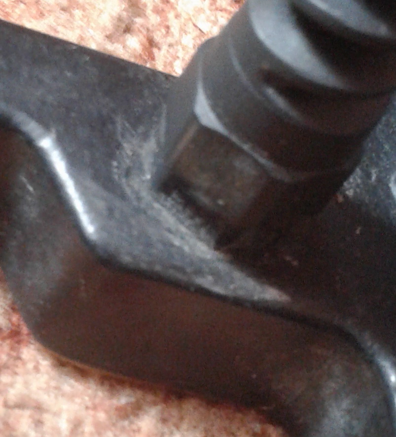

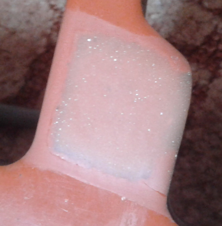

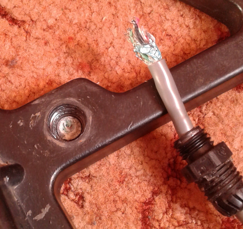

    Хочу приобщиться к положительным отзывам о работе хозяина этой темы. Чтобы не быть голословным выкладываю наглядные фото. Производилась замена гермоввода к датчику GM-4. Была такая проблема:
    А вот собственно результат:
    Как по мне, вполне профессиональная работа, судите сами. Все сделано надежно и качественно. Каких либо изменений в работе датчика после ремонта (шумность, "чуйка", глубина) не заметил. Мастер, подтверждаю, очень адекватный и приятный в общении. В общем ВСЕМ рекомендую.
