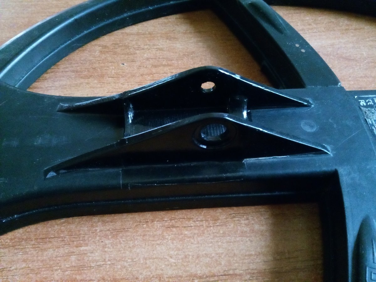

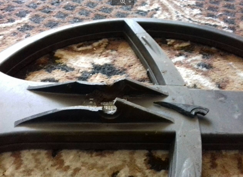

    Здравствуйте , нужна помощь ! Отломались "уши" на катушке xp deus (34на28) один кусок только есть . Возможен ремонт ? С самой катушкой проблем нет .
    Останнє редагування: 5 кві 2019
  3. Продавец Wolfgrey
    Wolfgrey Moderator
    6.377
    Україна, Дніпро
    Здравствуйте. В принципе ремонт ушей возможен, но нужно видеть "пациента".

    Screenshot_188.png Вот такой "пациент " . Может такой вариант - 13379932-c854c3927bad5929e50d634c9b81cd5b999.jpg На ваш взгляд , что лучше будет ? Возможен ли ремонт ?

    Ремонт выполнен, уши восстановлены по "родному" образцу с применением 3D печати.

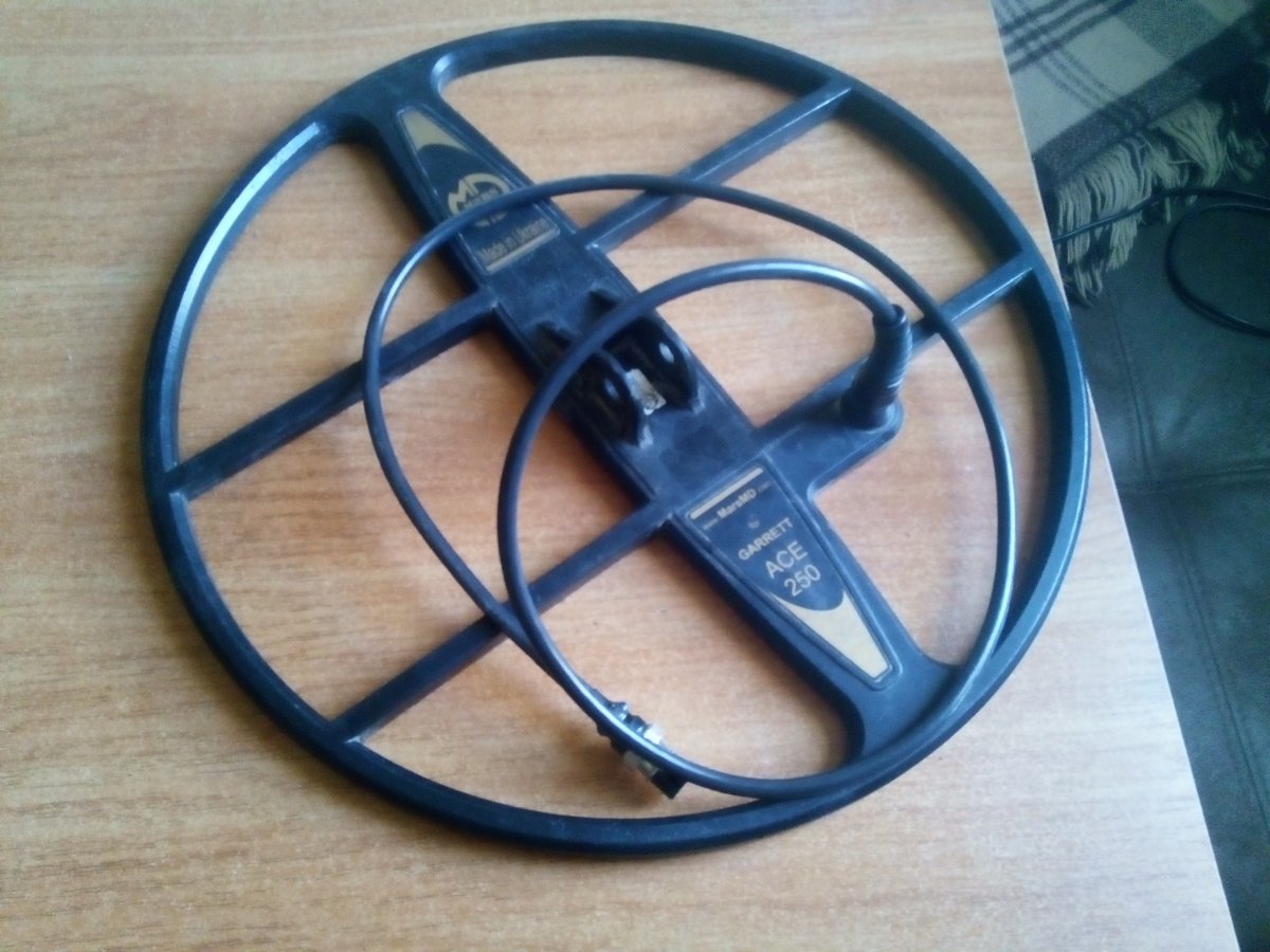

    Доброго дня,есть две катушки асе 250 6*9,9*12 разрыв кабеля на обоих ,возметесь отремонтировать ?
  9. Продавец Wolfgrey
    Wolfgrey Moderator
    6.377
    Україна, Дніпро
    Без проблем. Только высылать нужно с "головой", без штанг. Соберётесь отправлять - маякните в личку за подробностями.

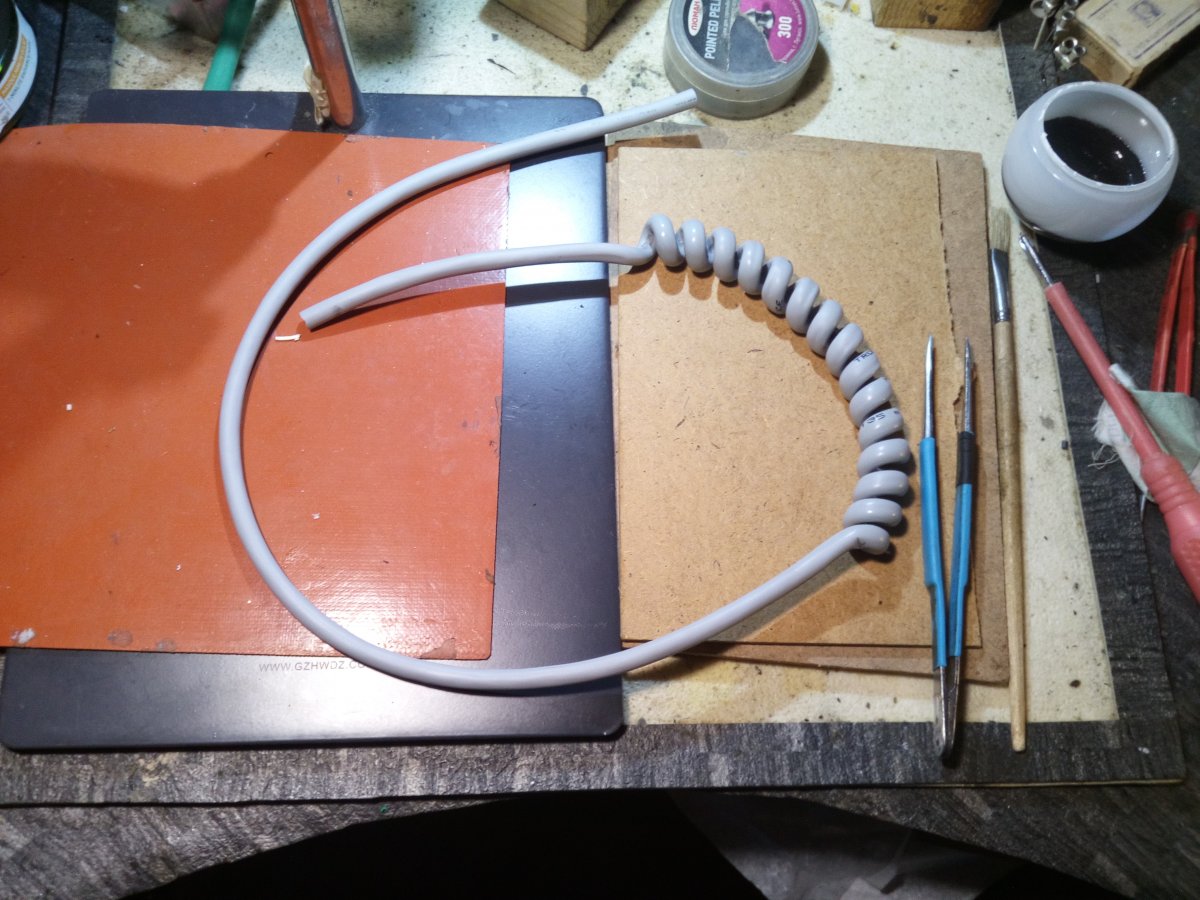

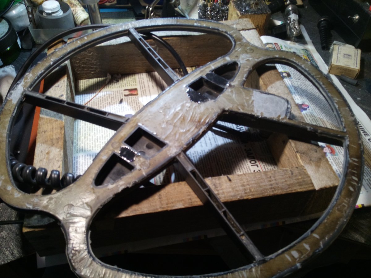

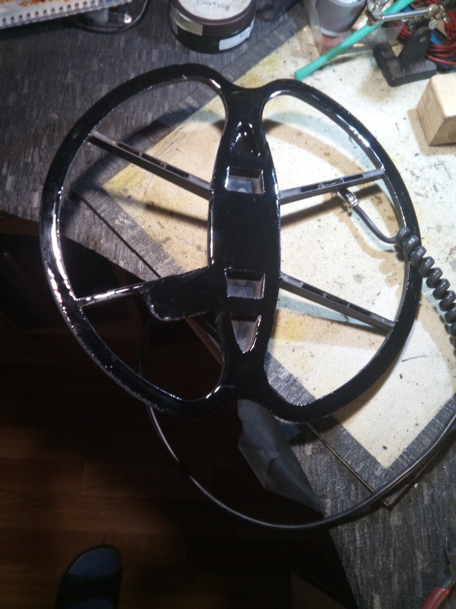

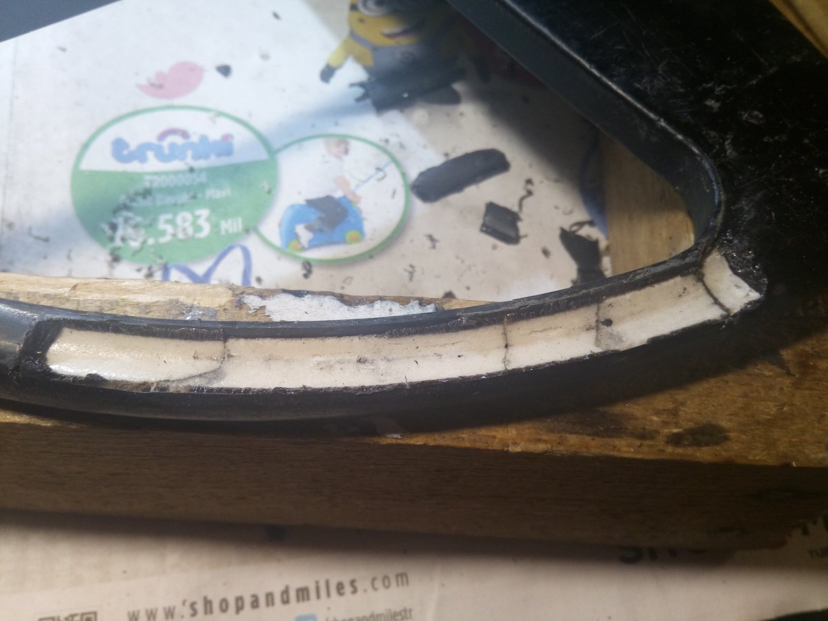

    Пришла мне в ремонт катушка к Е-Трек. Служила она хозяину долго верой и правдой, и он по-своему пытался её спасать от превратностей судьбы. Когда катуха заработала трещину, владелец загерметизировал её, наглухо залив силиконом и одев защиту. Но со временем печально известный кабель Е-Треков сказал "усё" и здох. И тогда сие чудо попало ко мне. Хозяин перед отправкой любезно снял защиту, за что ему отдельное спасибо - как правило, клеенная на силиконе защита снимается только по частям, и объяснять владельцу, почему его любимая крышечка превратилась в горстку обломков всегда неприятно. Тут меня миновала чаша сия.
    Вот так выглядел исходник:
    Поначалу, взявшись за голову, я думал ограничится заменой кабеля, так как найти под миллиметровым слоем герметика трещину было нереальным. Но благоприобретённый на ниве электроники перфекционизм требовал не допустить возвращение в "свет" столь несовершенного изделия. Пришлось плюнуть на время и заняться изделием всерьёз. Тем более, что применение владельцем силиконового герметика имело печальные последствия - сантехнический и большинство автогерметиков на силиконовой основе при полимеризации выделяют значительное количество уксусной кислоты, которая с ходом времени весьма печально влияет на компаундную заливку (скорее, на наполнитель, который в неё вводят) - заливка становиться рыхлой, её верхний слой легко отваливается, оставляя безобразные "язвы" на поверхности датчика. Одним словом, деваться было некуда, и "пошла жара". В итоге получилось что-то более-менее вменяемое:
    Заодно нашлась и злополучная трещина, которая от попадающей влаги подорвала заливку в слое экрана и превратилась из поперечной в продольную (видно в самом низу предыдущего снимка).
    Ну, далее без фотографий, все же процесс собственно ремонта - своеобразное ноу-хау, заказчику оно неинтересно, а для мастера - интеллектуальная собственность. Должен только сказать, что катушка оказалась непростой, место ремонта перекрывала балансировочная петля, но с подобными извратами мне встречаться не впервой, так что все прошло удачно. Ремонт трещины тоже прошел штатно - разрушенное удалил, новое поставил. Естественно, электростатический экран восстанавливался в штатном порядке, а в зоне трещины из-за подмокания он пострадал на достаточно большом участке. В итоге датчик приобрел вот такой вид:
    и готов к отправке "домой", где, надеюсь, еще не один год будет радовать владельца интересными находками.

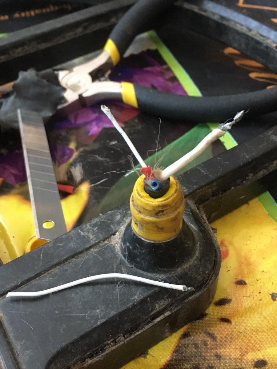

    К слову, в родном кабеле оказалась оборвана внутренняя жила на Rx, что было следствием использования владельцем дополнительной насадки на кабель в виде гофрорукава (на фото его уже нет, такое рукоблудие я сдираю со всей пролетарской ненавистью в первую очередь) - никогда ничего не мотайте на кабель. Все эти доморощенные "костыли" приводят к тому, что в итоге кабель все равно повреждается, но повреждения становятся более глобальными. В общем, я не сторонник скороспелых замен кабеля и пытаюсь максимум спасти "родной" - зачастую замена кабеля может нарушить общий баланс датчика, поэтом и рекомендую прибегать к нему, если родной кабель уж совсем некондиционный.
    Но, тем не менее, пока я разбирался с обрывом, а он оказался несколько выше гермоввода, пришлось разработать и испытать технологию изготовления витого кабеля для машинок типа Е_Трека. Собственно, штука полезная, и однозначно пригодится в будущих ремонтах:
    Вот такую работенку пришлось проделать. Зато коварная судьба все же заставила меня придумать метод навивки кабеля, котрый открывает перспективы замен этих, не продающихся в Украине, кабелей. Знаю, что люди и до меня делали навивки, но я доверяю только тому, что сделал сам. Потому ранее не брался за замену таких кабелей. Теперь этот пробел можно восполнить.

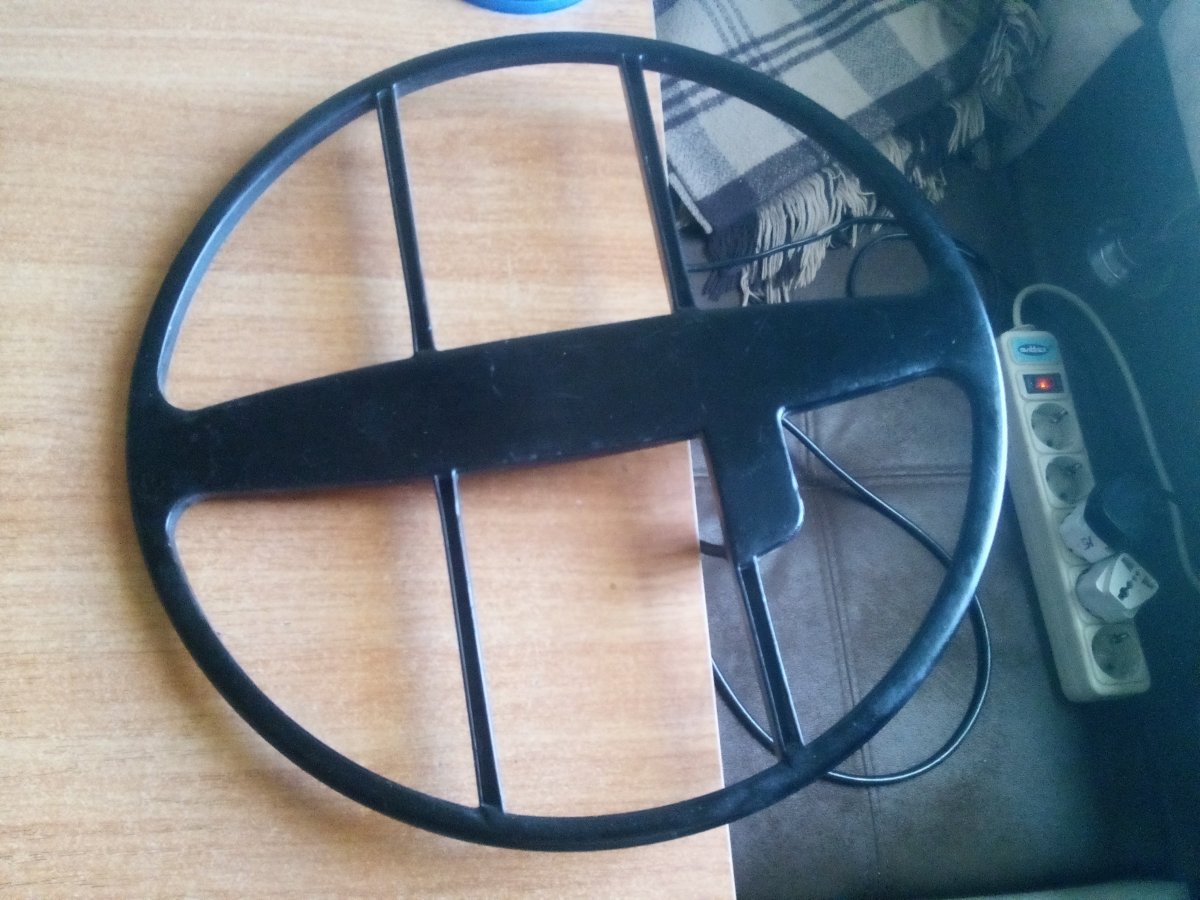

    Вот попался подубитенький "Голиаф", кабель оторван, одна сторона разбита (4-ре трещины подряд, одна с захватом 50% корпуса)
    Собственно, повозиться пришлось, но датчик теперь "идентичный новому" :) Надеюсь, будет радовать хозяина.

  18. Добрий день. В котушці марс тайгер до GARRETT ACE 250 переломався кабель в гермовводі, яка ціна ремонту?кабель можна залишити рідний.
  19. Продавец Wolfgrey
    Wolfgrey Moderator
    6.377
    Україна, Дніпро
    500 гривень.
