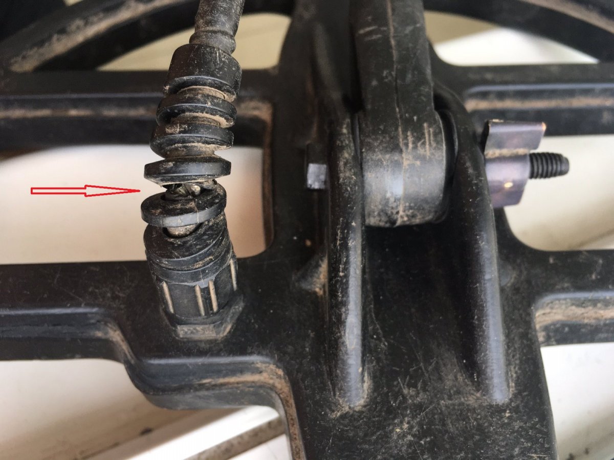

  23. Galin41
    Galin41 Leutnant
    153
    329
    1.118
    м.Харків,
    Здравствуйте, есть проблема с катушкой прибора Голден Маск 4, протерлась усадка и уже видны голые провода, в районе крепления кабеля к катушке. По снегу и мокрой траве стала ужасно работать(. Сделал фото.
    Если возьмётесь за работу, тогда озвучте пожалуйста условия и какая цена вопроса.
    Благодарю Вас.
    С уважением.
    0-02-0a-3ae6092a200857ddf0878d29f8c3b2c804350703b02f137d8a18eabfc0312c48_6527c5d4.jpg
  24. Продавец Wolfgrey
    Wolfgrey Moderator
    6.377
    Україна, Дніпро
    Здравствуйте. Могу. г. Днепр, Отделение Новой почты №84, 0675903441, Олещенко Виталий.
    dyuk подобається це.
  25. Продавец Wolfgrey
    Wolfgrey Moderator
    6.377
    Україна, Дніпро
    Здравствуйте. Собственно, этим я и занимаюсь. Кабель станет короче сантиметров на 7 (от конца амортизатора и ещё 2-3см.) Если подобное укорочение устраивает - стоимость 500грн. Условие - высылать вместе с "головой" и источником питания, без штанг. Адрес есть в предыдущем сообшении.
    С уважением.
    Steiner 1992 подобається це.
