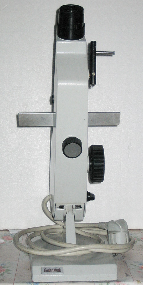

    Пример работ:
    Немецкий диоптриметр Rodenstock Vertex.

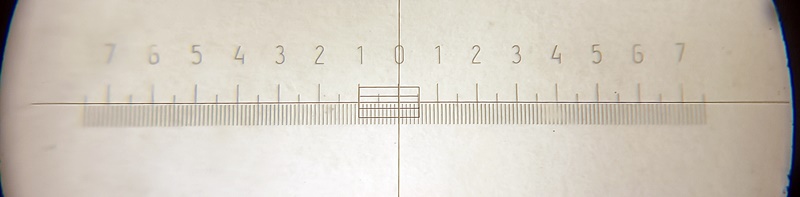

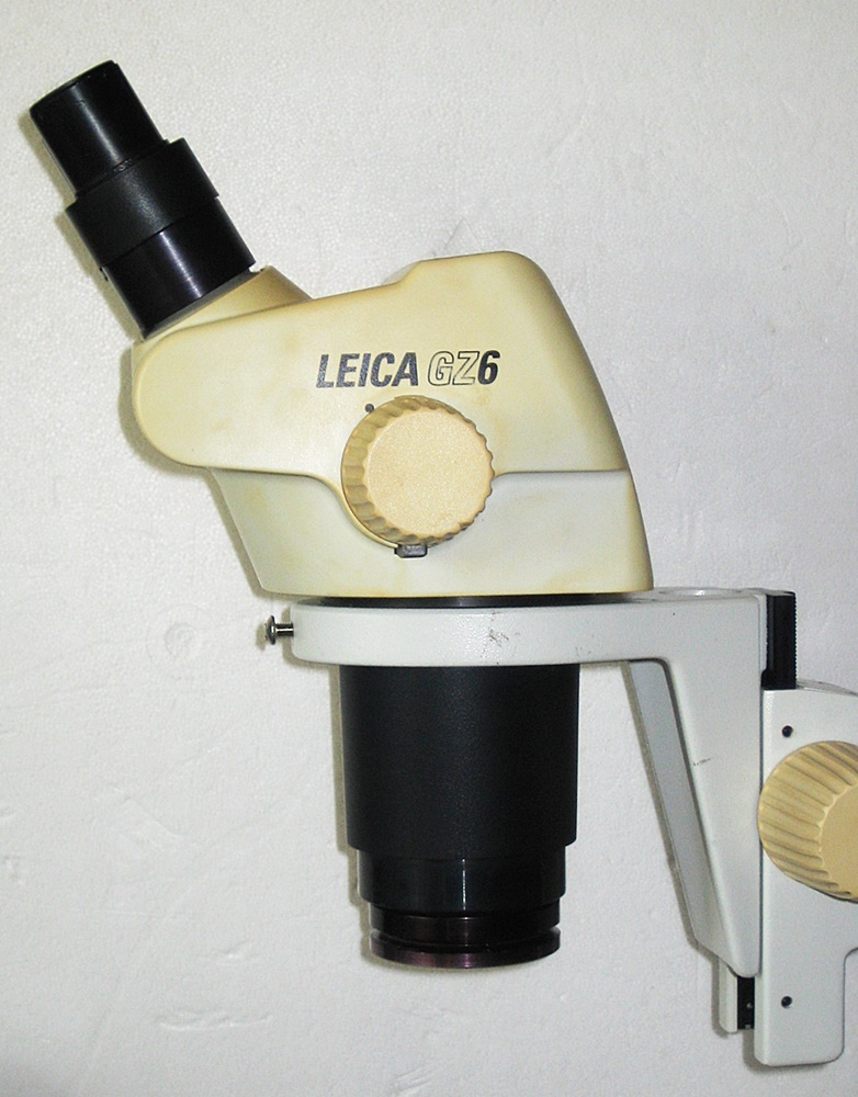

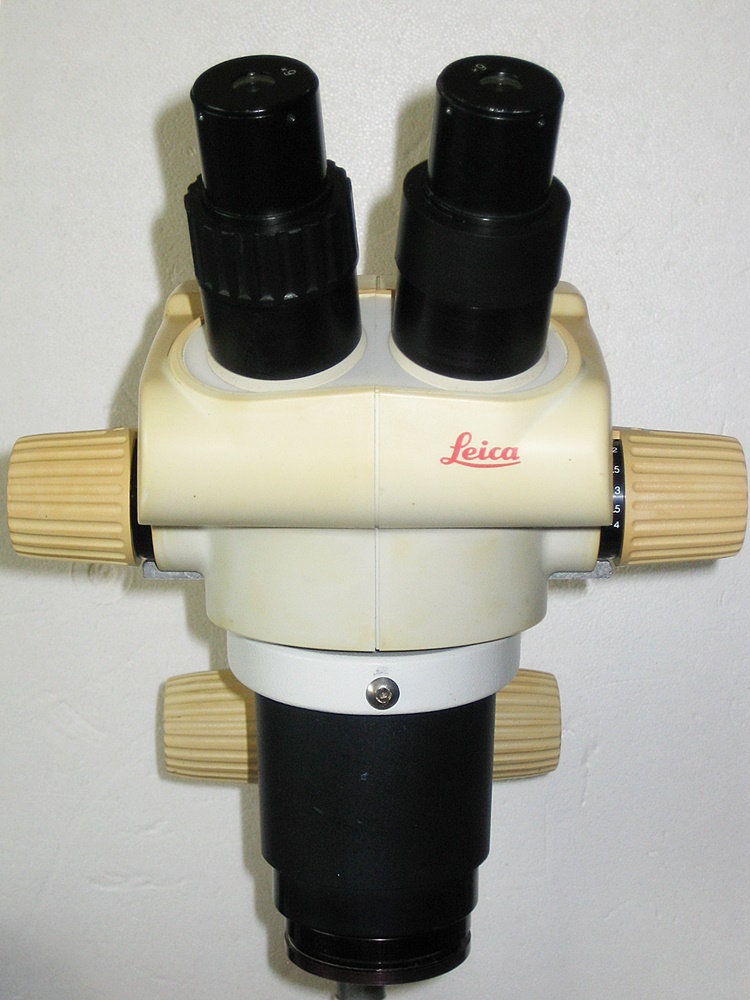

    Пример одной из работ:
    Немецкий бинокулярный стереомикроскоп Leica GZ6.

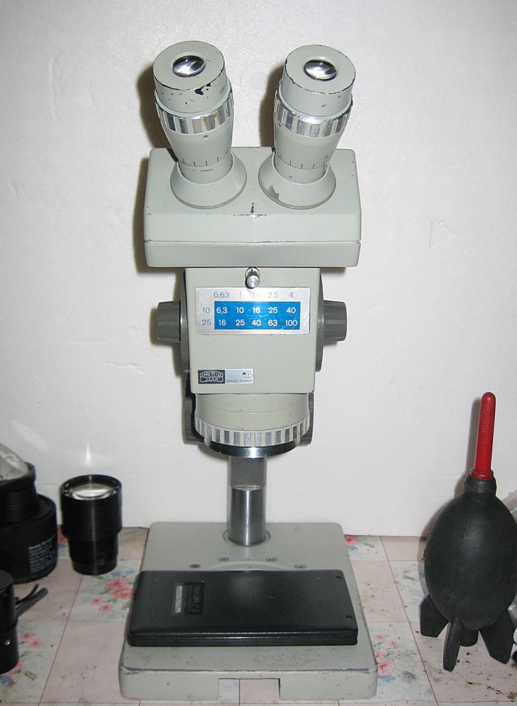

  3. Продавец Bauer
    Bauer Stabsgefreiter
    150
    Пример работ:
    Немецкий бинокулярный стереомикроскоп Technival C.Z.Jena.

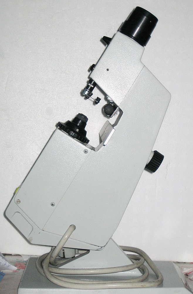

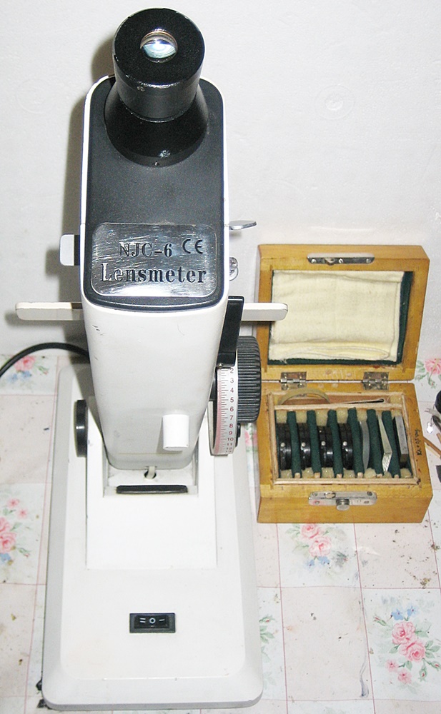

  4. Продавец Bauer
    150
    Пример:
    Диоптриметр NJC-6.
    Vasco та dochanter подобається це.

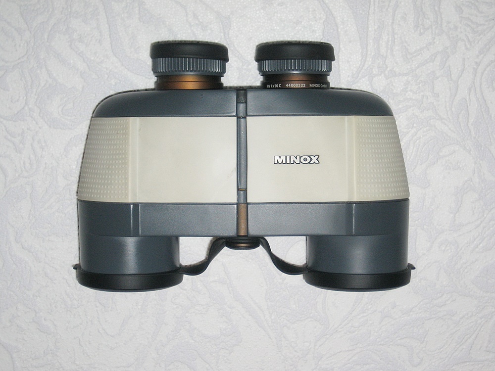

  6. Продавец Bauer
    150

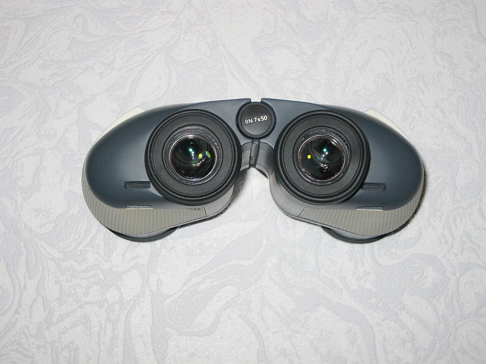

    пример работ:
    Немецкий бинокль Minox BN7x50.

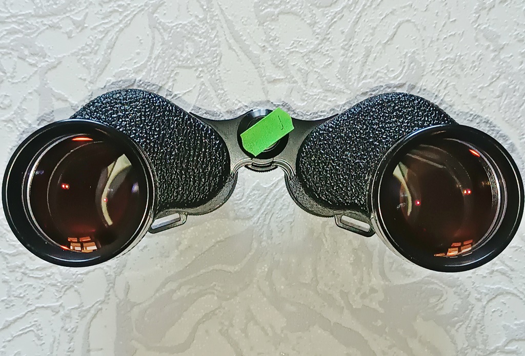

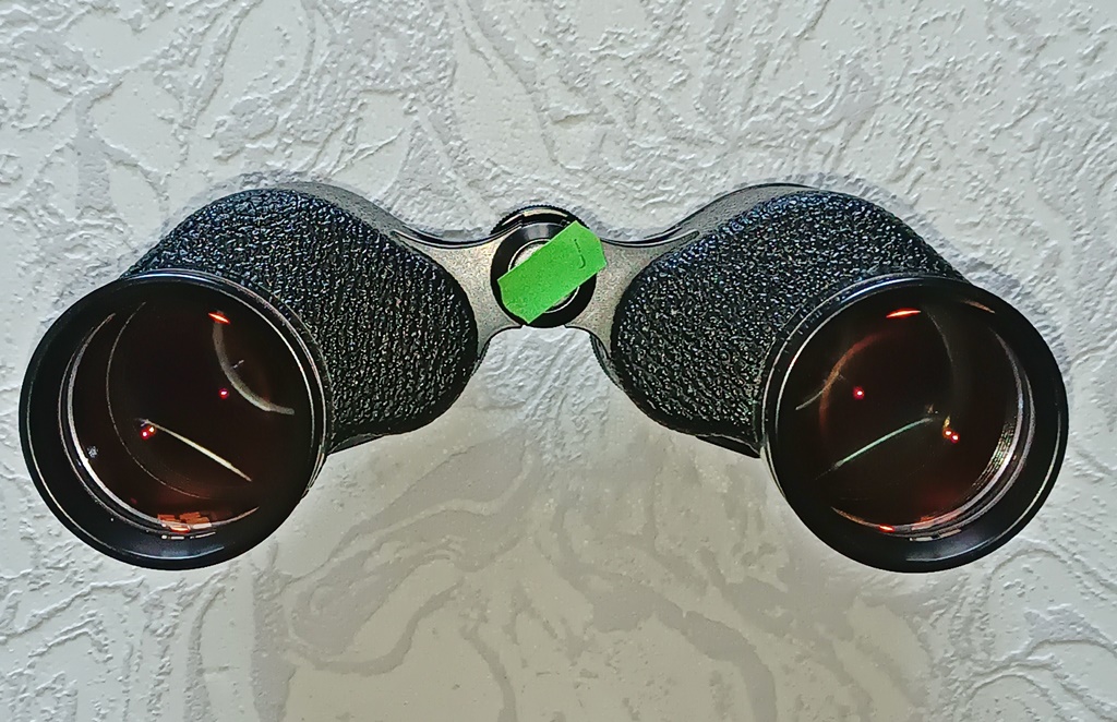

  7. Продавец Bauer
    150

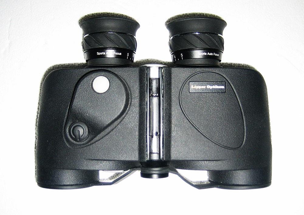

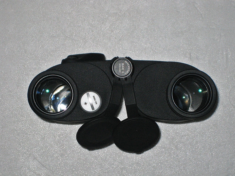

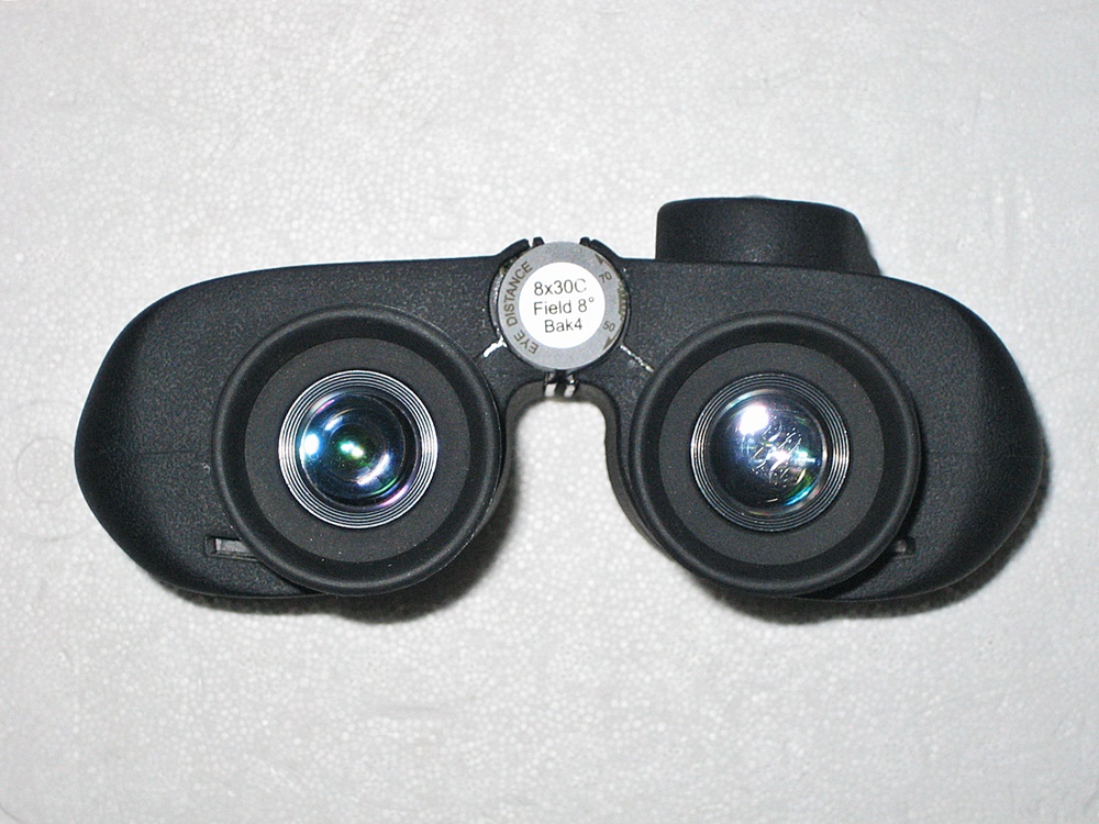

    также, пример работ:
    Немецкий бинокль Lipper Optiken 8x30C.
    Vasco подобається це.

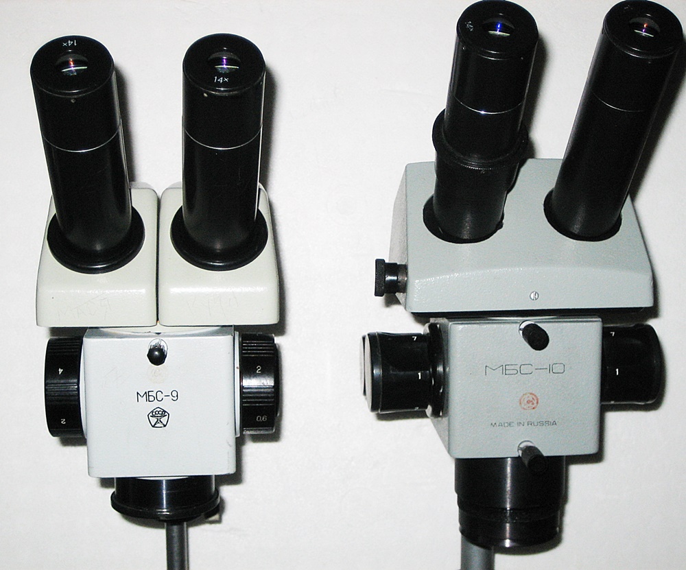

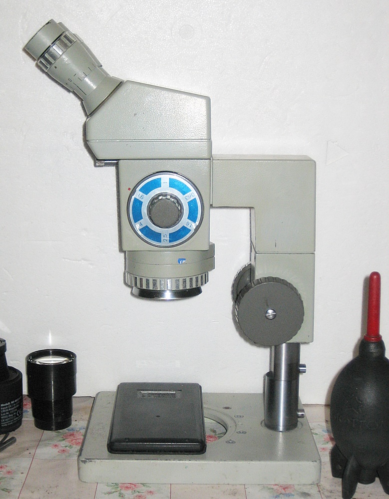

  8. Продавец Bauer
    150
    пример выполняемых работ:

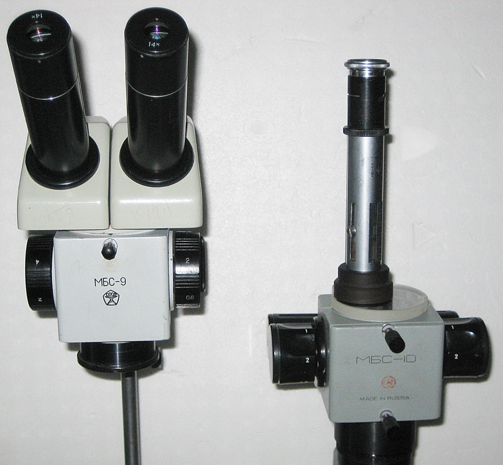

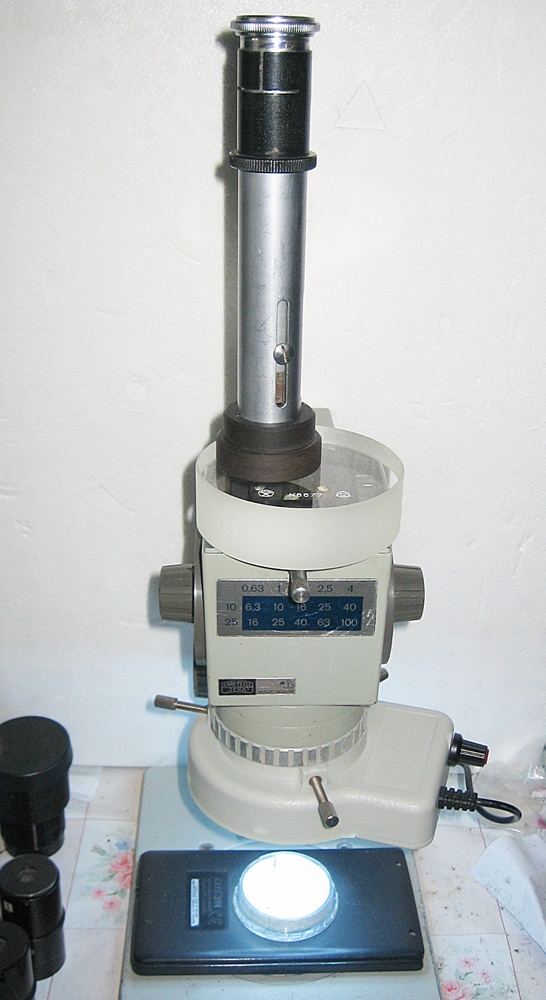

    Бинокулярные стереомикроскопы МБС9 и МБС-10. 1.JPG 2.JPG Л_2Х.jpg П_2Х.jpg Л_0.6Х.jpg П_0.6Х.jpg

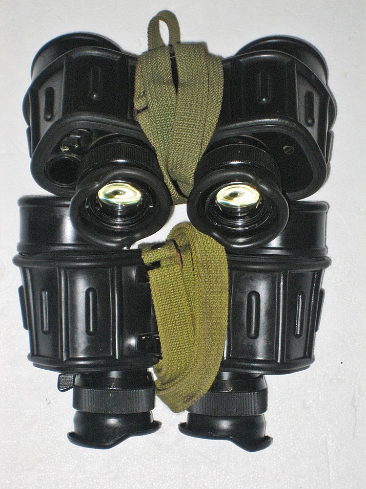

  9. Продавец Bauer
    150
    Пример работ:
    Инфракрасные бинокли BI 7x40 (Румыния).

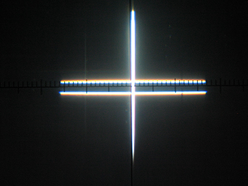

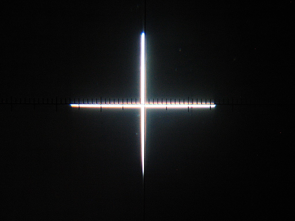

    Всех приветствую!

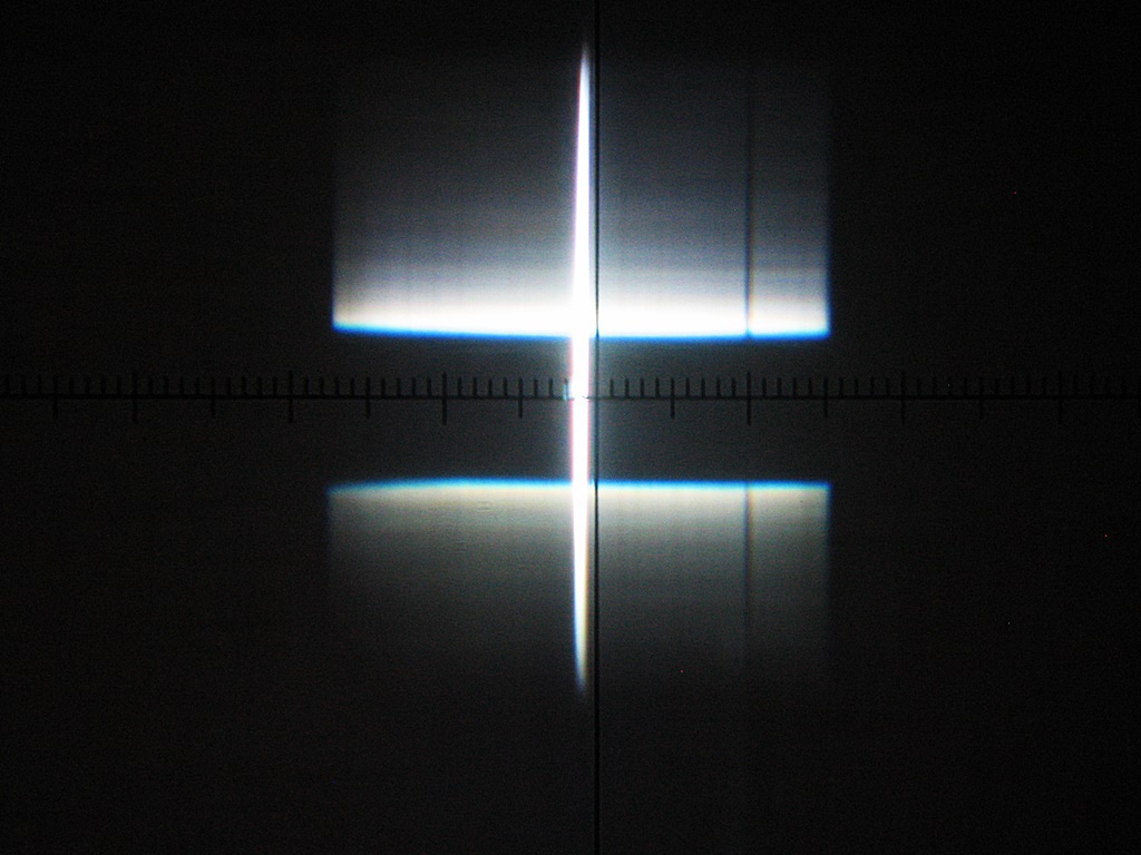

    Для тех, кто остановился перед выбором бинокля с оборачивающей призменной системой Порро выкладываю результат краткого наглядного теста прохождения светового пучка ввиде яркого креста через рабочие грани ряда призм, часто используемых в биноклях. Возможно,что кому-то данный тест поможет определиться в его выборе.
    Тестировались 5 разных призм:
    1. призма из стекла BaK4 Шотта;
    2. призмы советских биноклей - стекло К8 и стекло БК10;
    3. призмы китайского производства - стекло BK7 и стекло BaK4.
    Фото тестируемых призм:
    Соответственно, можно увидеть снимки теста каждой из данных призм.
    Т.е., каким образом яркий световой пучок проходит через рабочие грани каждой из призм. Каким образом каждая призма пропускает, преломляет и отражает направленный световой пучок.
    Соответствующие фото:
    1. BaK4 Shott
    2. К8
    3.БК10
    4. BK7 (КНР)
    5. BaK4 (КНР)
    Р.S.
    По снимкам теста заметно,что призмы из стекл К8 и БК10 практически одинаково работают и близки BaK4 Shott.
    Призма из стекла BaK4(КНР) лучше работает призмы из стекла BK7(КНР), но не дотягивает до К8 и БК10.
    Призма из стекла BK7 (КНР) - комментарий здесь лишний.
    Разделение светового пучка на 2 изображения креста - норма при минимальном промежутке. Свидетельство точности изготовления углов рабочих граней призмы.
    Призмы Шотта не имеют раздвоения при прохождении через них светового пучка.
    Свидетельство высокоточного изготовления граней призмы.
    С уважением.

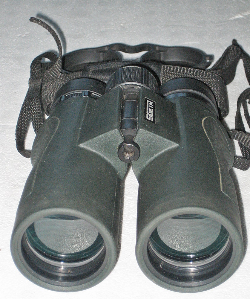

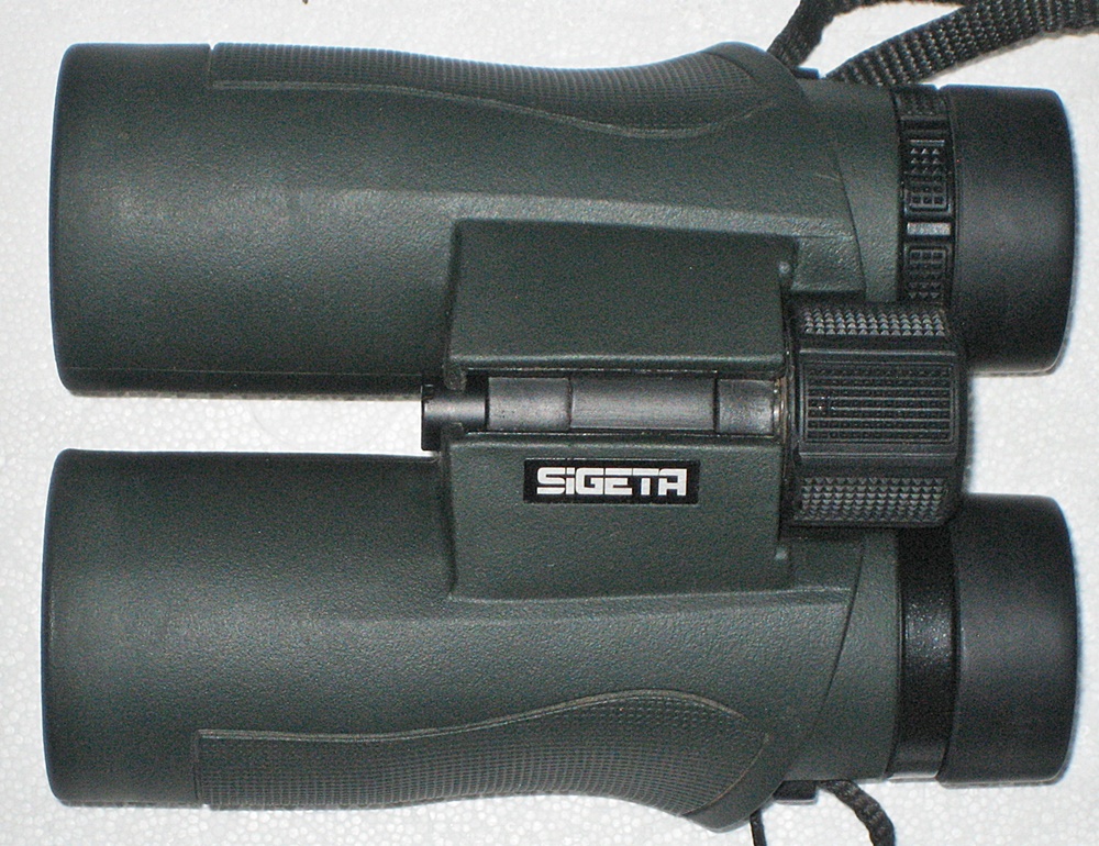

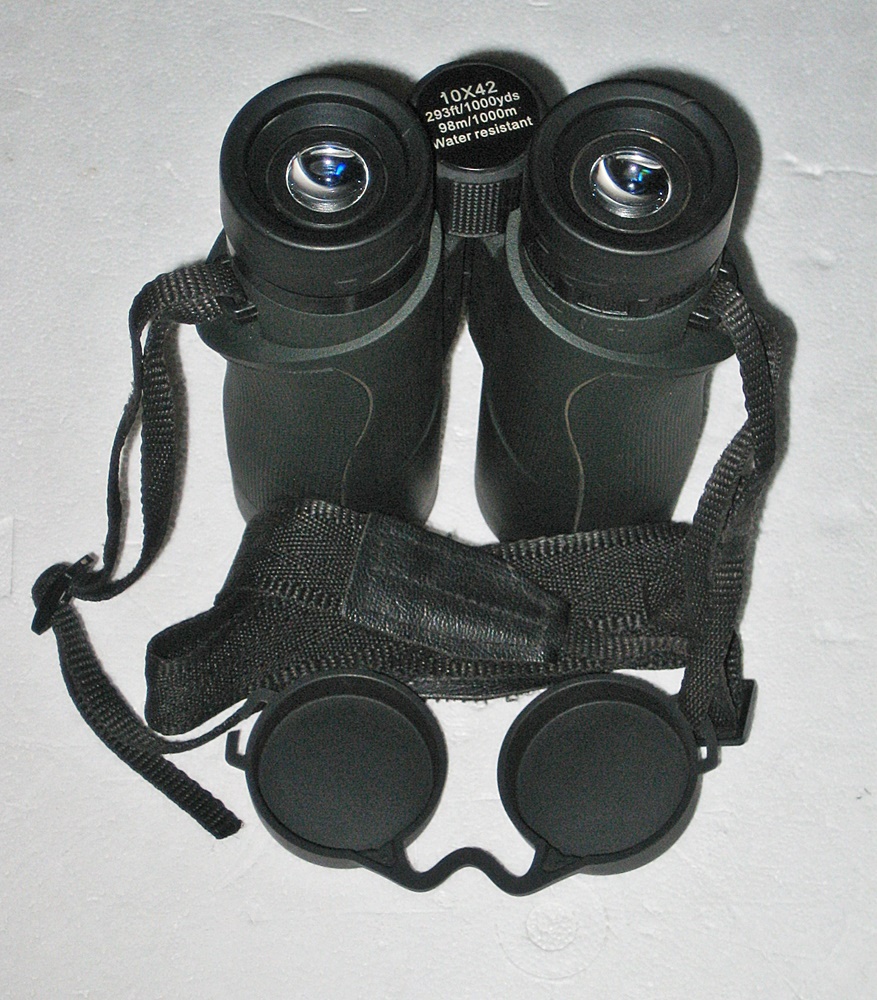

    Пример работ:
    Бинокль Sigeta 10x42.

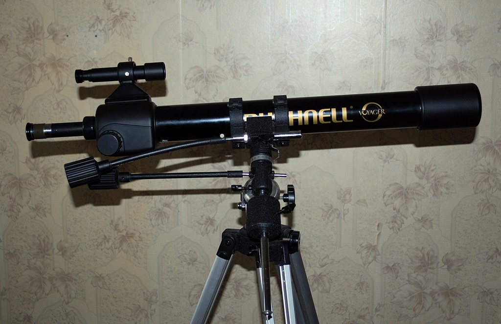

    пример работ:
    Малый рефрактор Bushnell

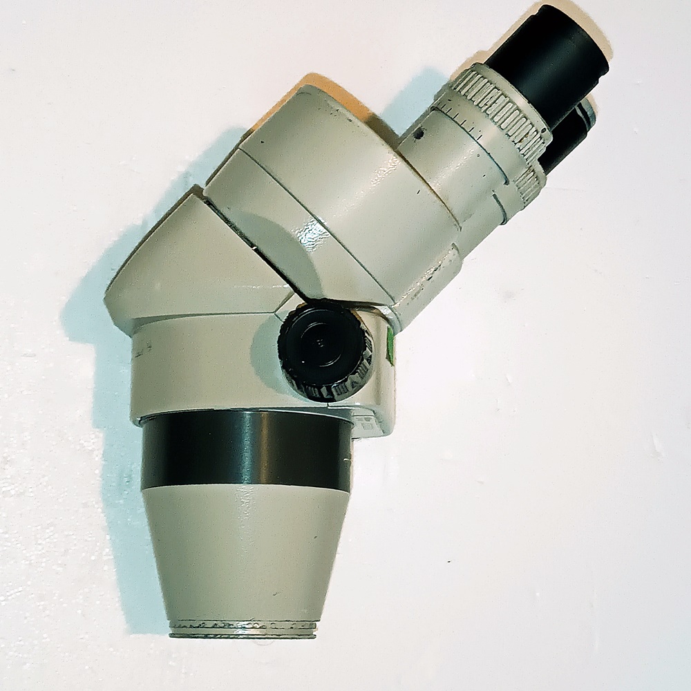

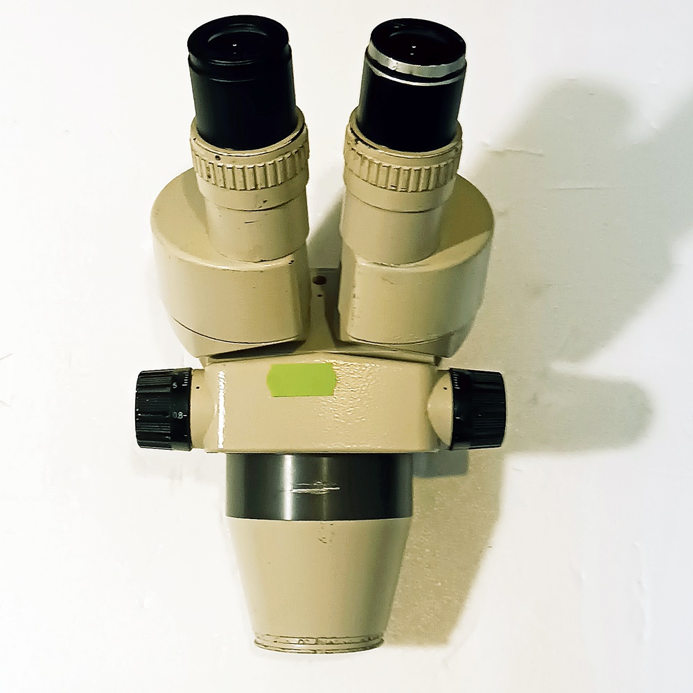

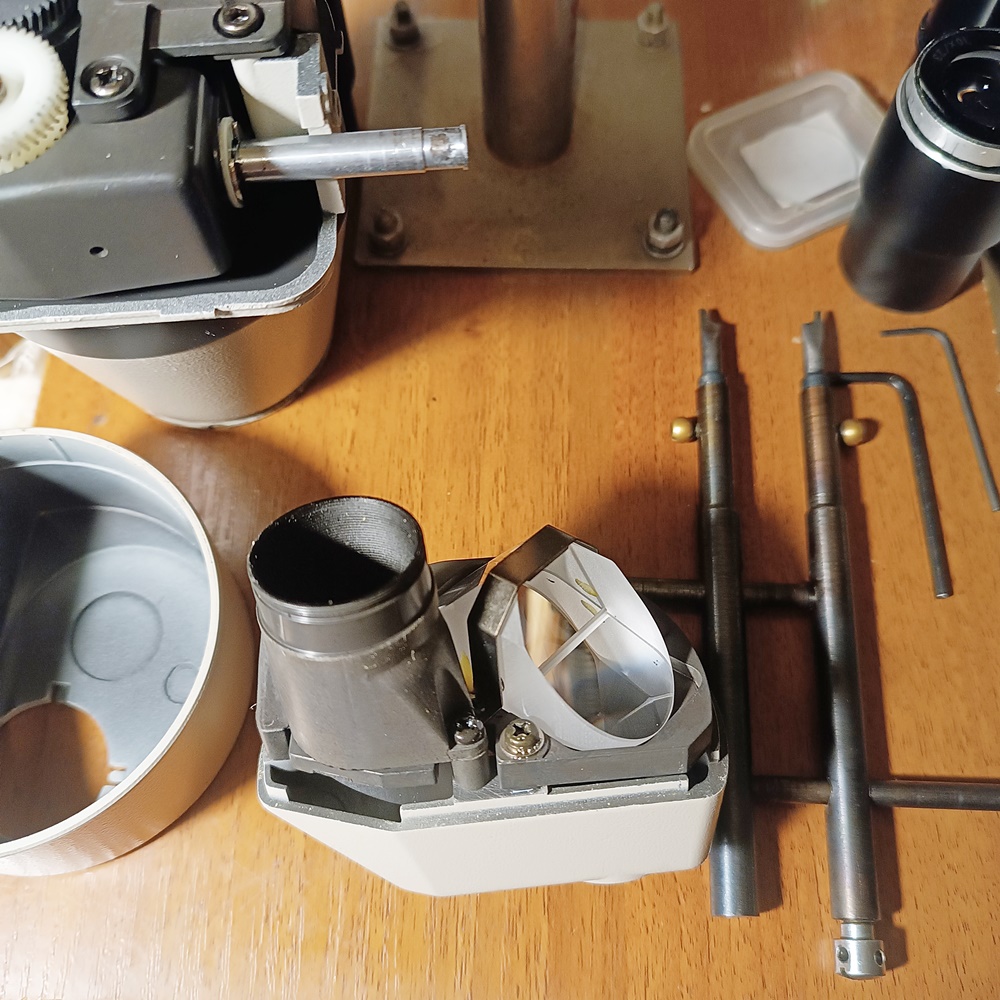

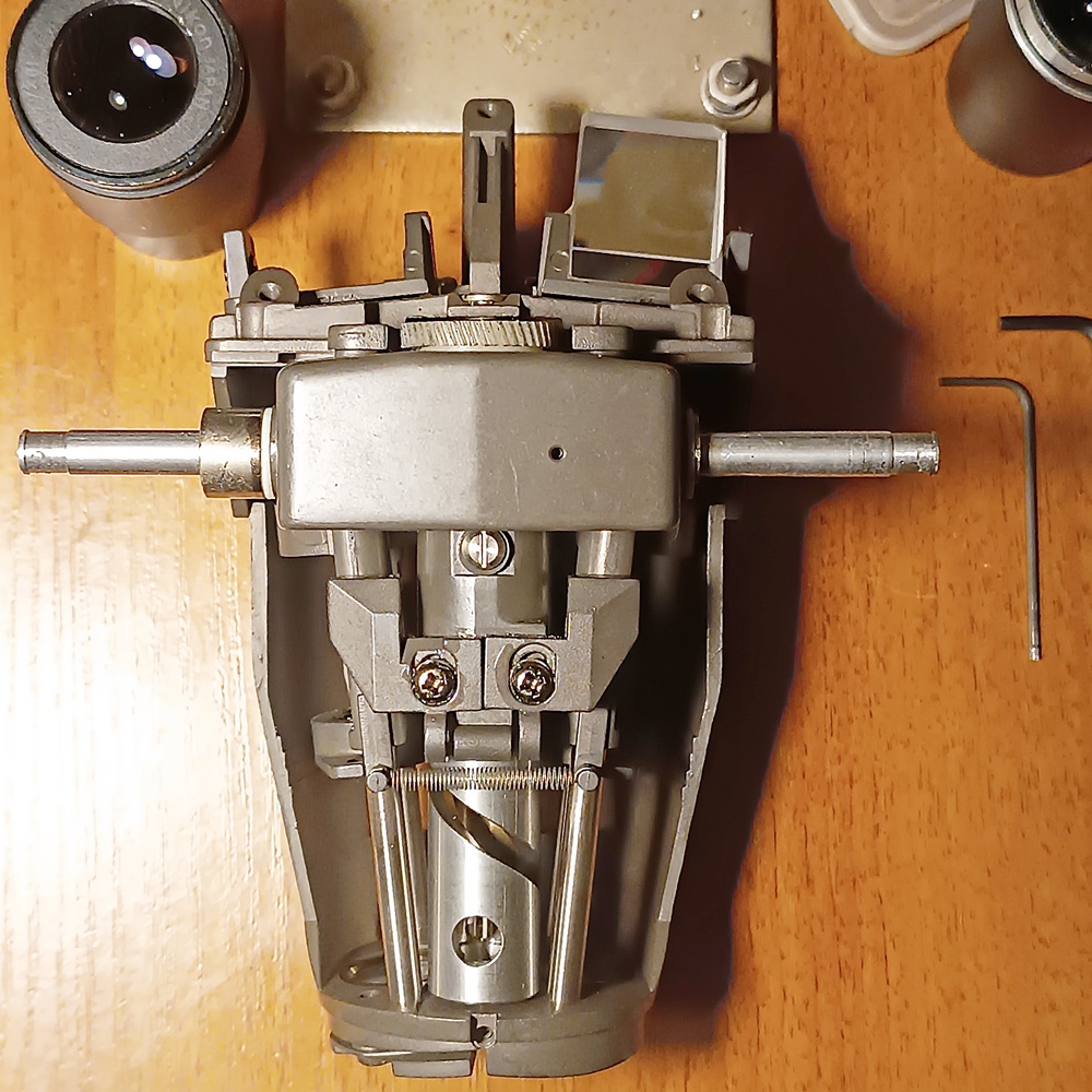

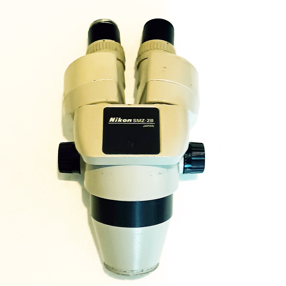

    Японский бинокулярный зум-стереомикроскоп Nikon SMZ-2B.

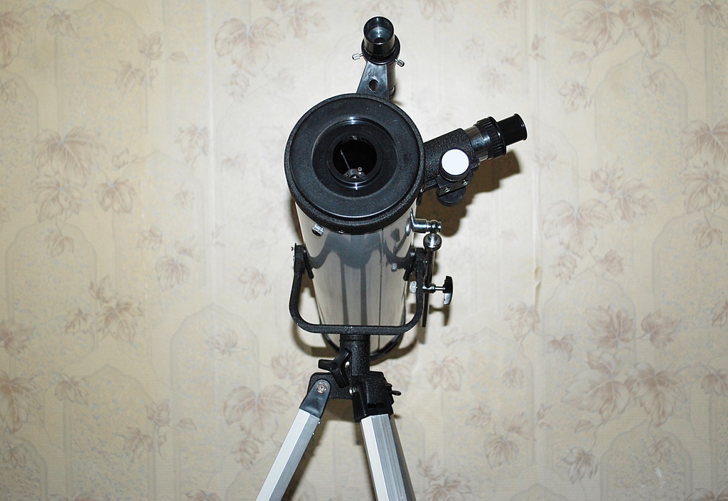

  14. Продавец Bauer

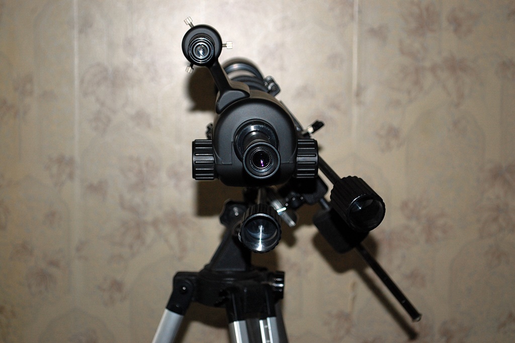

    150

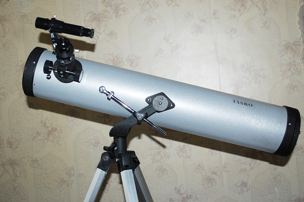

    пример:

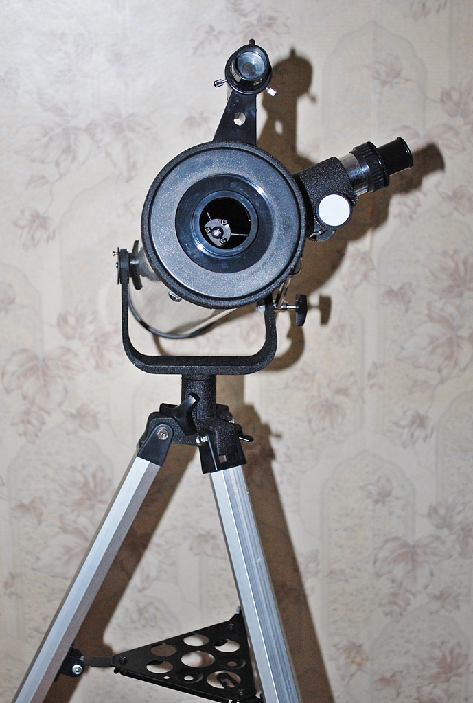

    Малый телескоп - рефлектор Tasko ("Ньютон"). 1.JPG 2.JPG 3.JPG /чистка и юстировка/

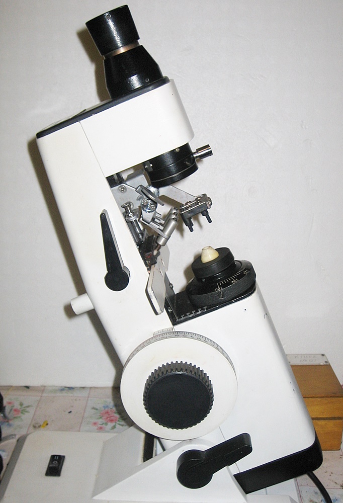

  15. Продавец Bauer
    150

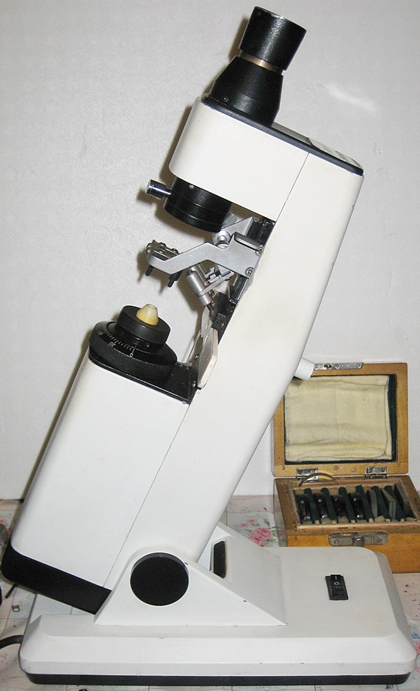

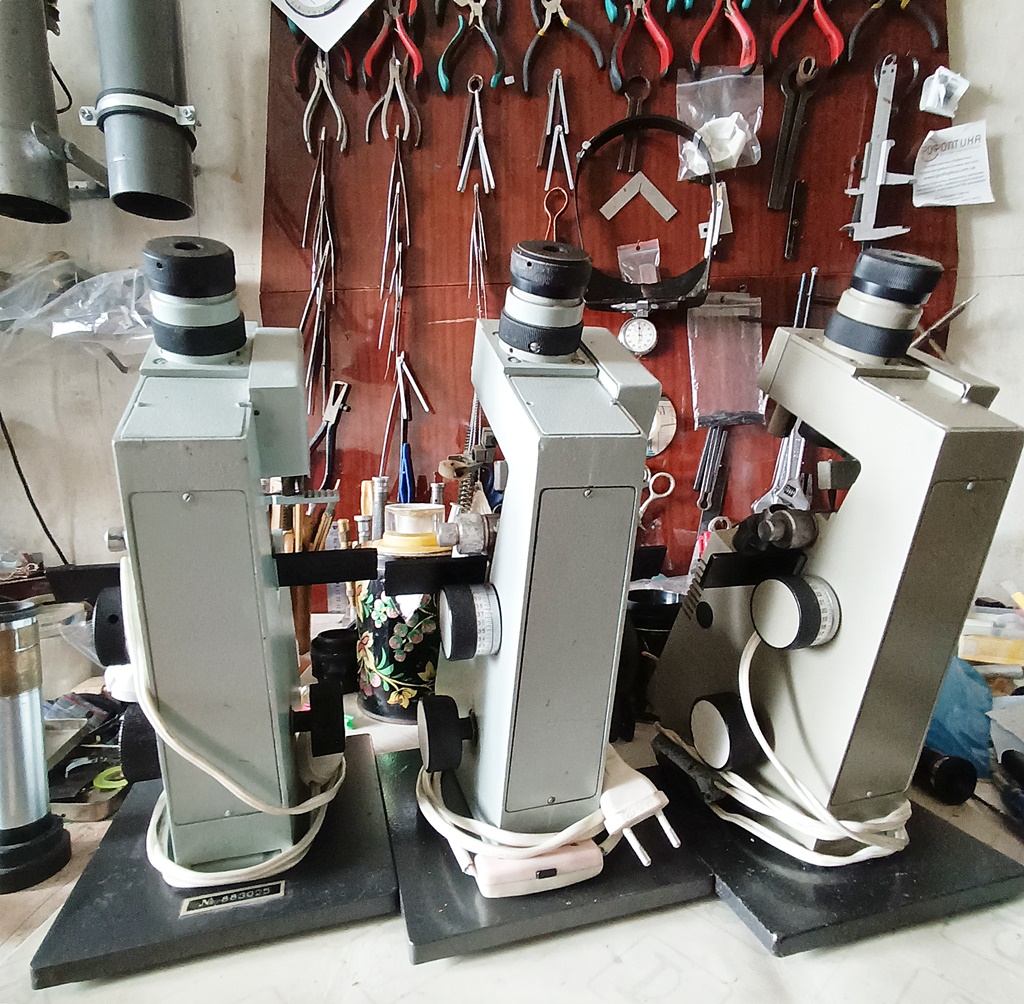

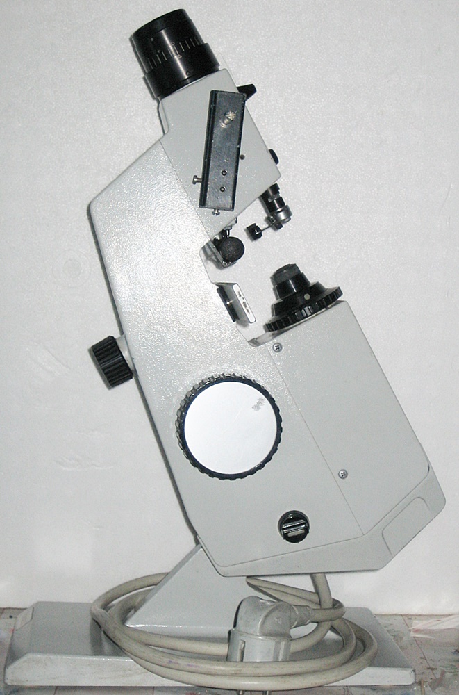

    пример работ:

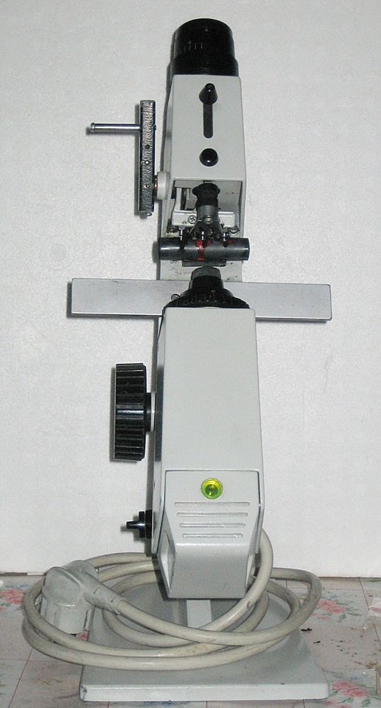

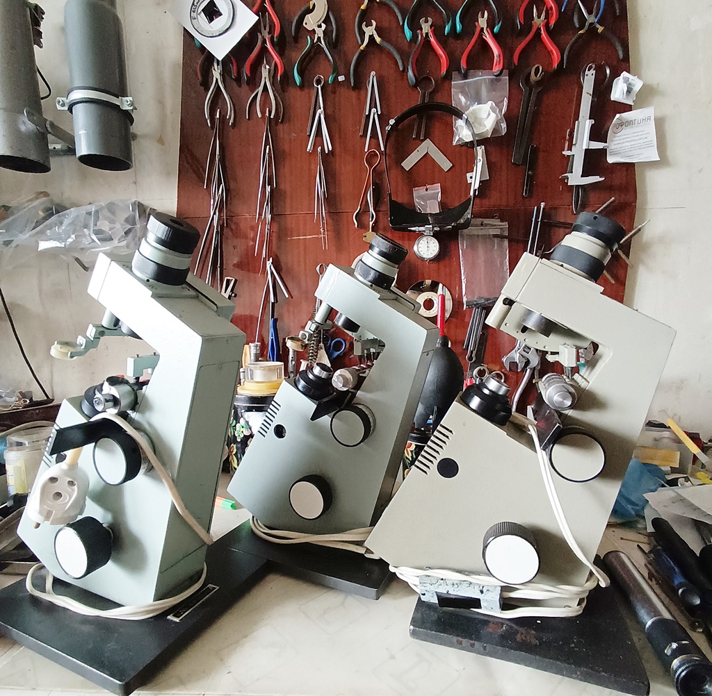

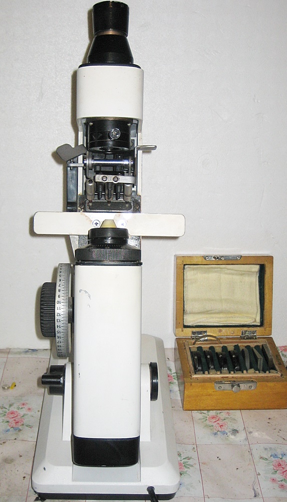

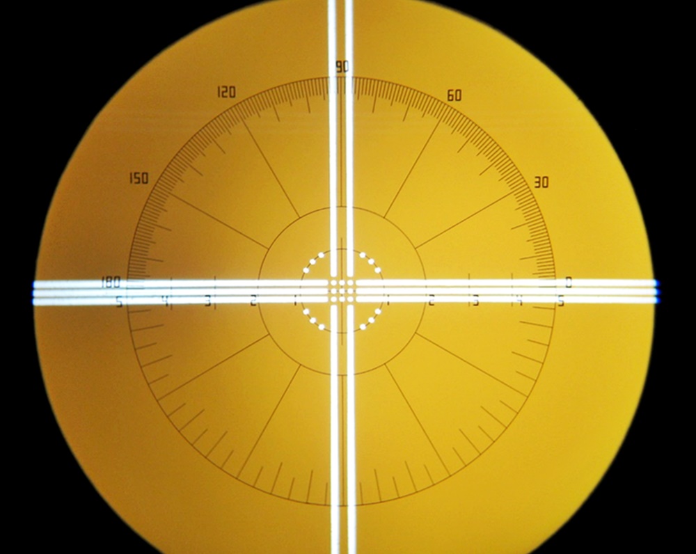

    (чистка, юстировка, калибровка шкал)
    Диоптриметры ДО .
    ( Используются в салонах оптики для разметки линз и контроля их характеристик при изготовлении очков, корригирующих недостатки зрения).

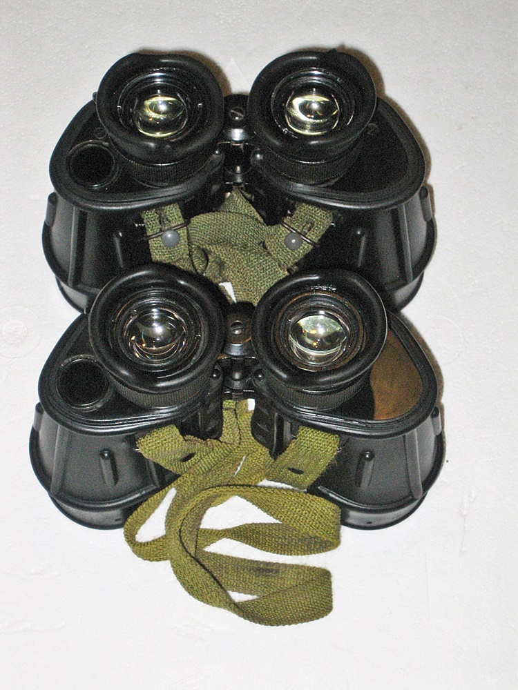

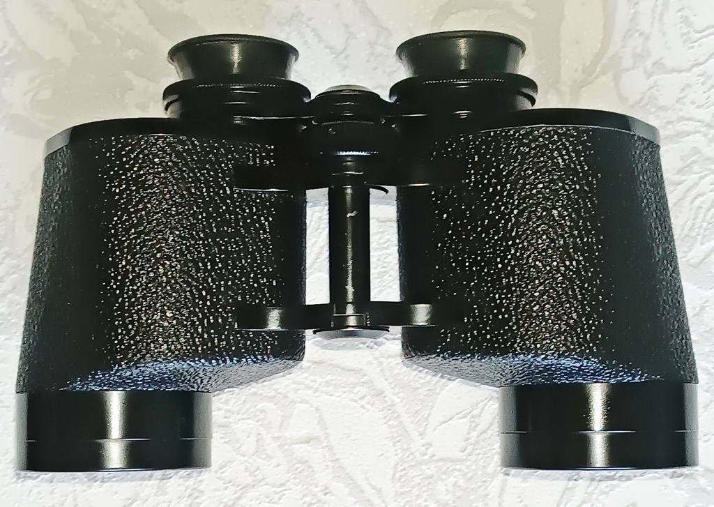

    пример работ
    Бинокль серии " милитари" М1050.

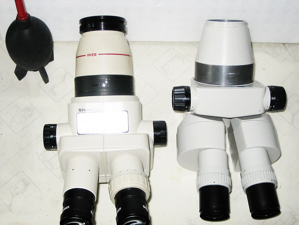

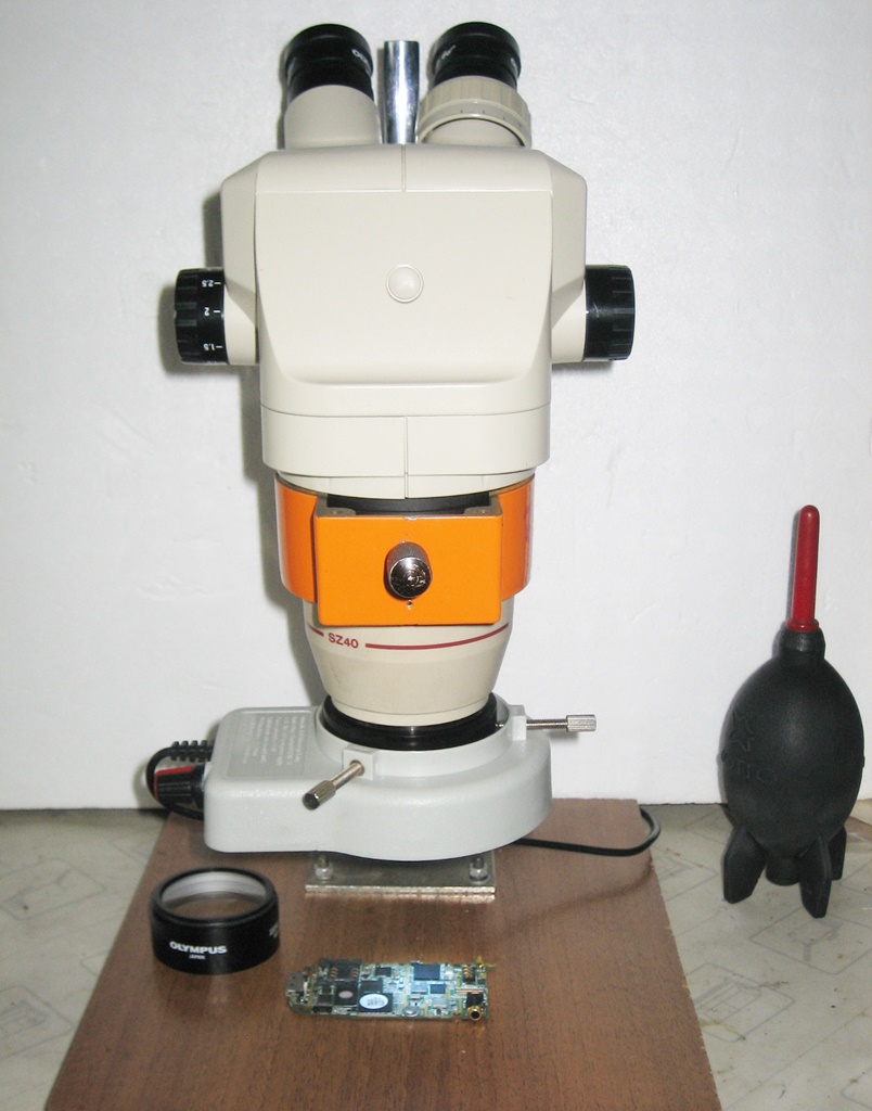

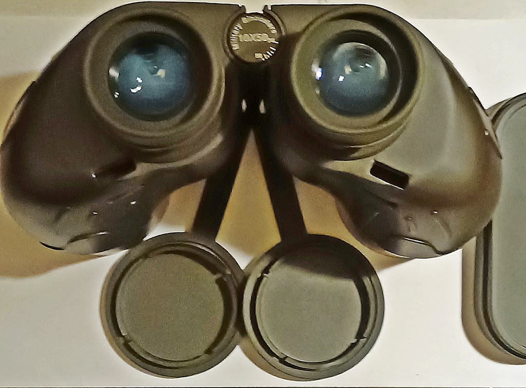

  17. Продавец Bauer
    150

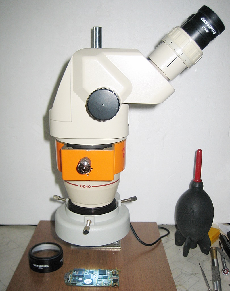

    пример работ

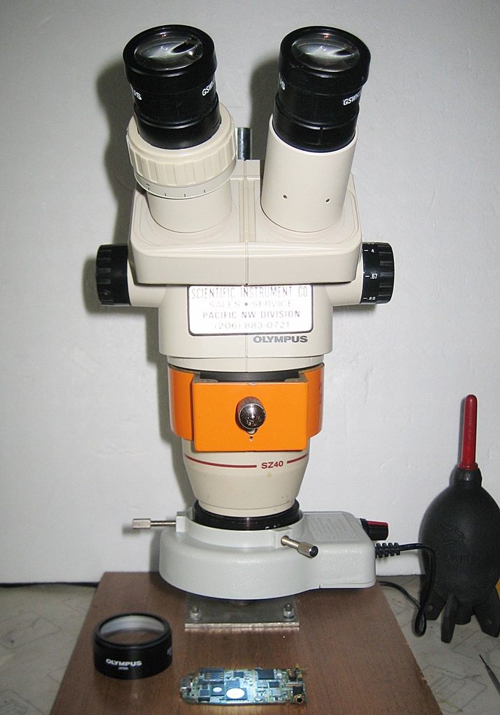

    Бинокулярный стерезум микроскоп
    Оlympus SZ4045 (Japan).

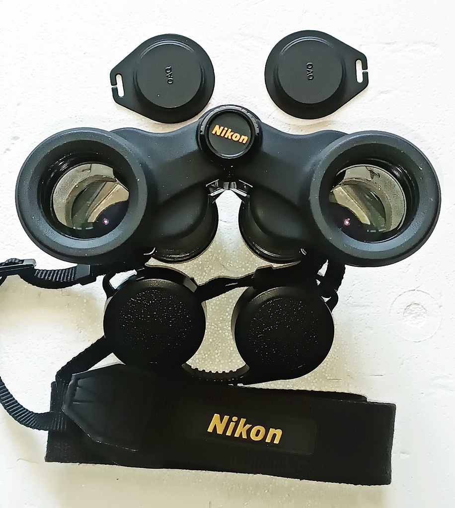

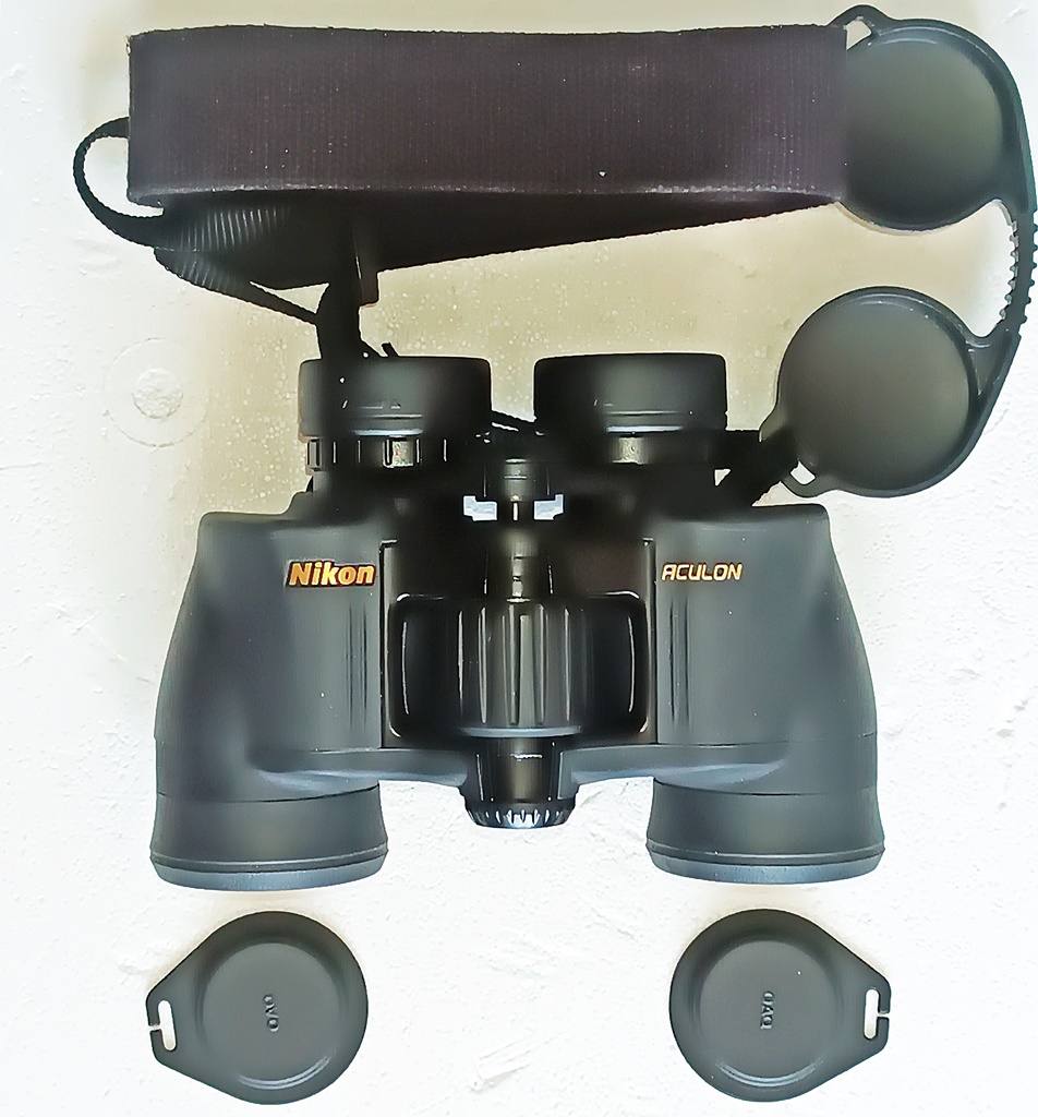

  18. Продавец Bauer

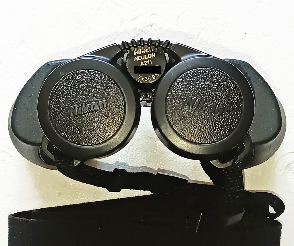

    150
    пример работ
    Бинокль Nikon Aculon 7x35.

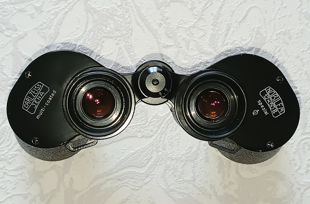

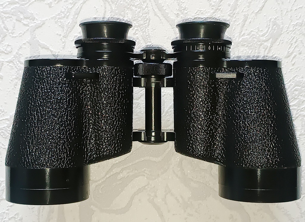

    пример работ:
    Немецкий бинокль Nobilem 12x50B special (C.Zeiss Jena).

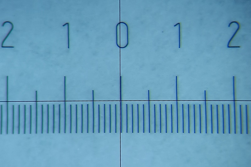

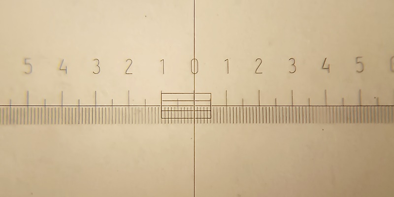

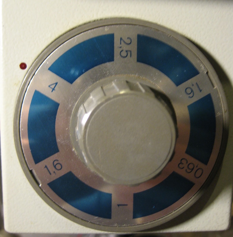

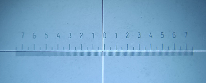

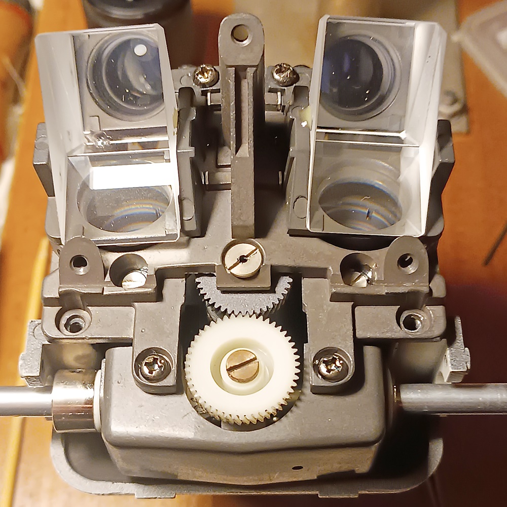

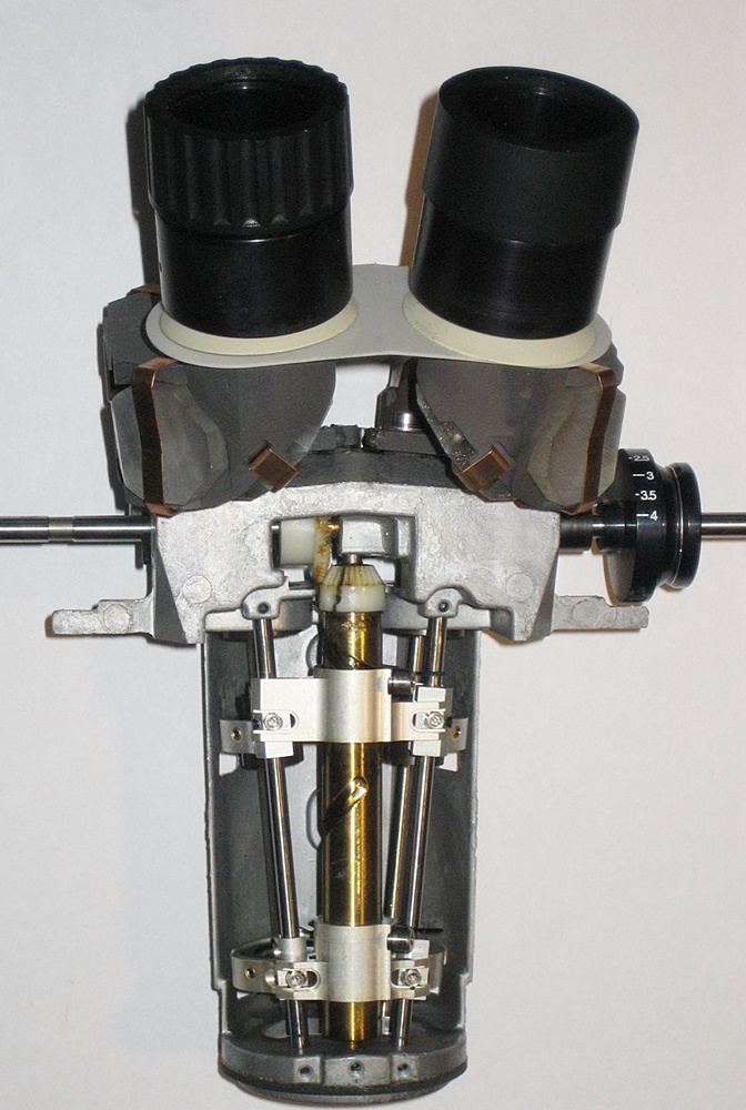

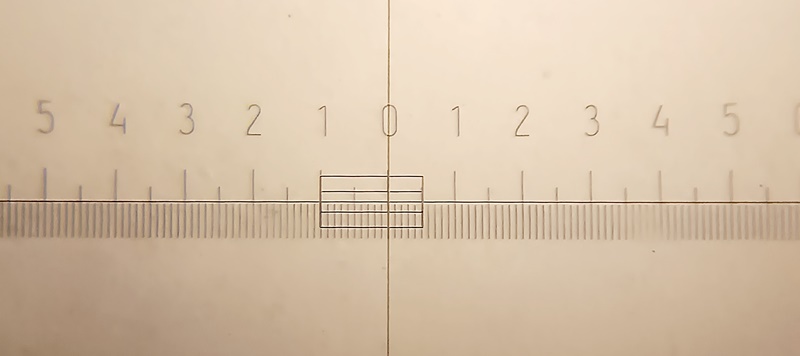

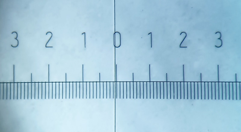

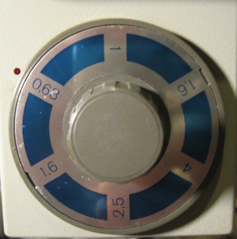

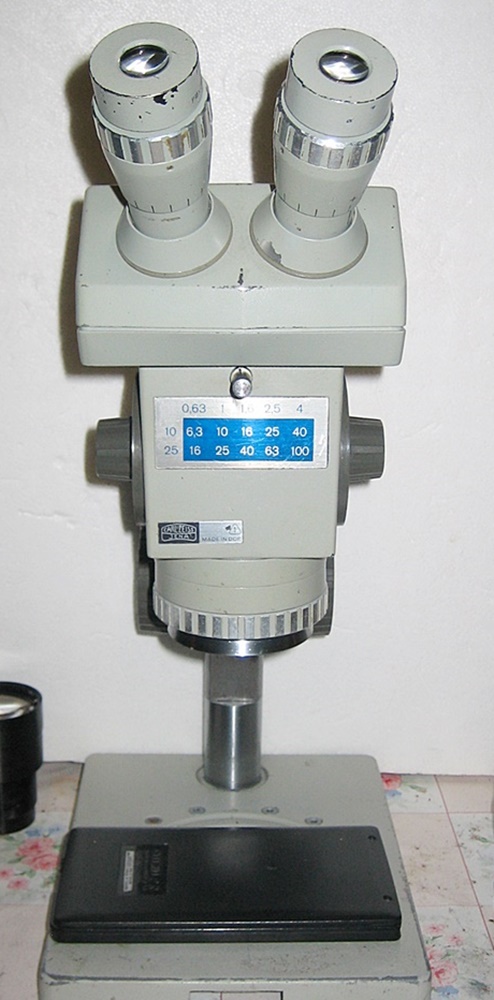

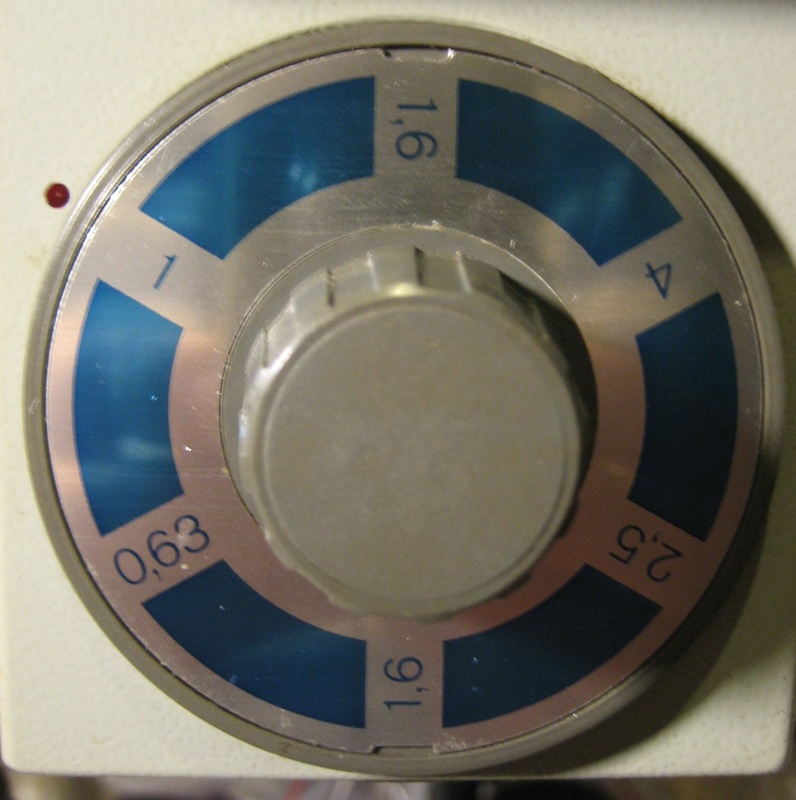

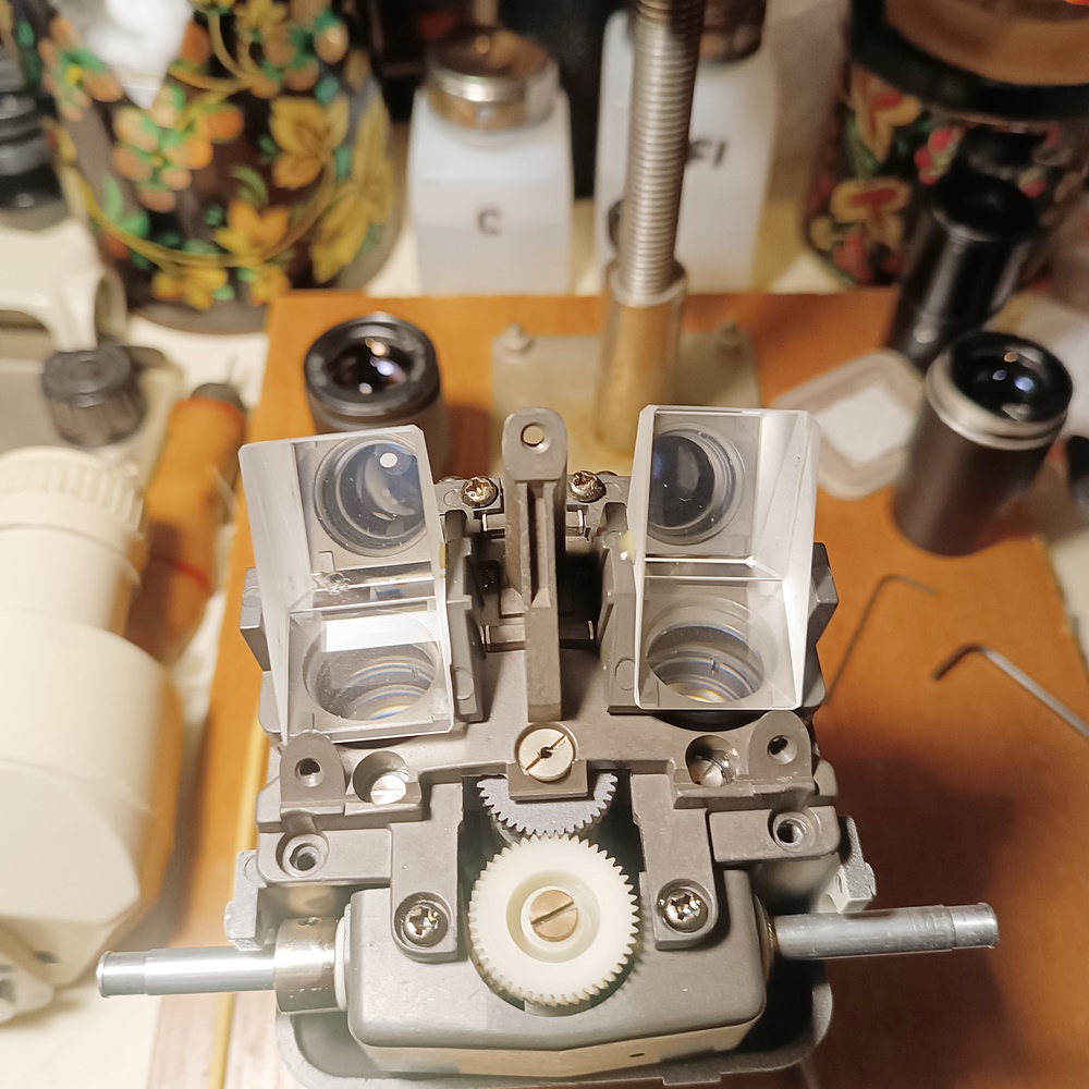

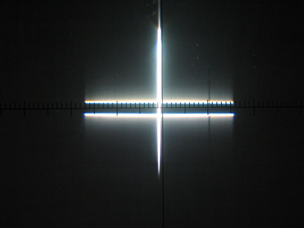

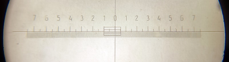

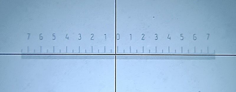

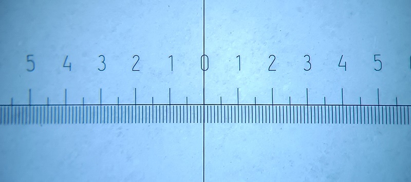

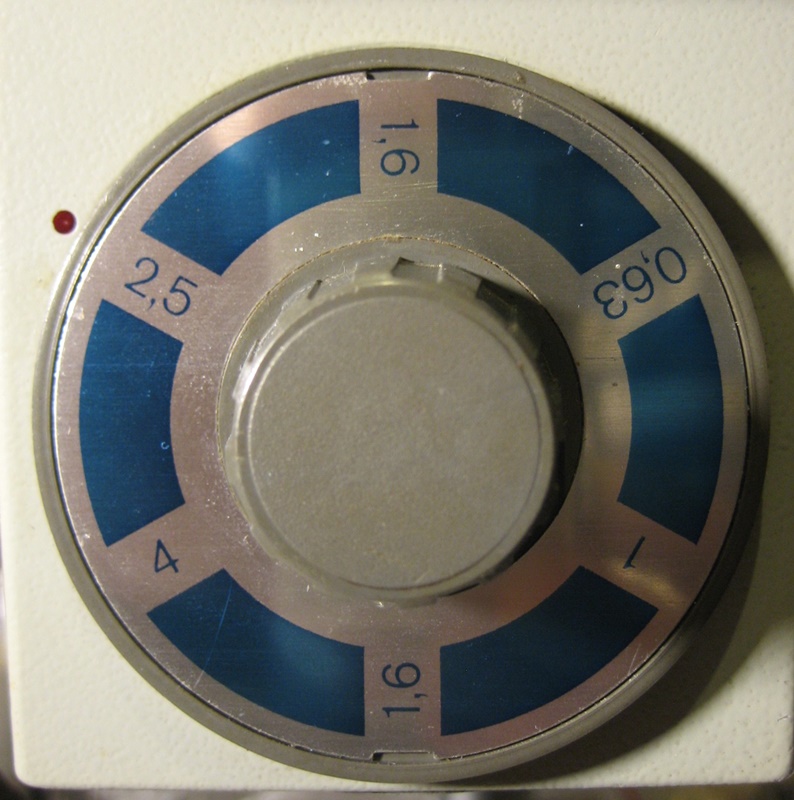

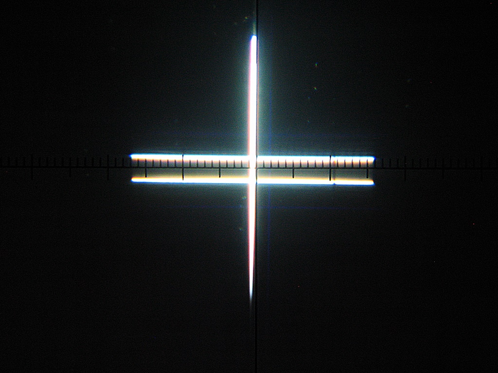

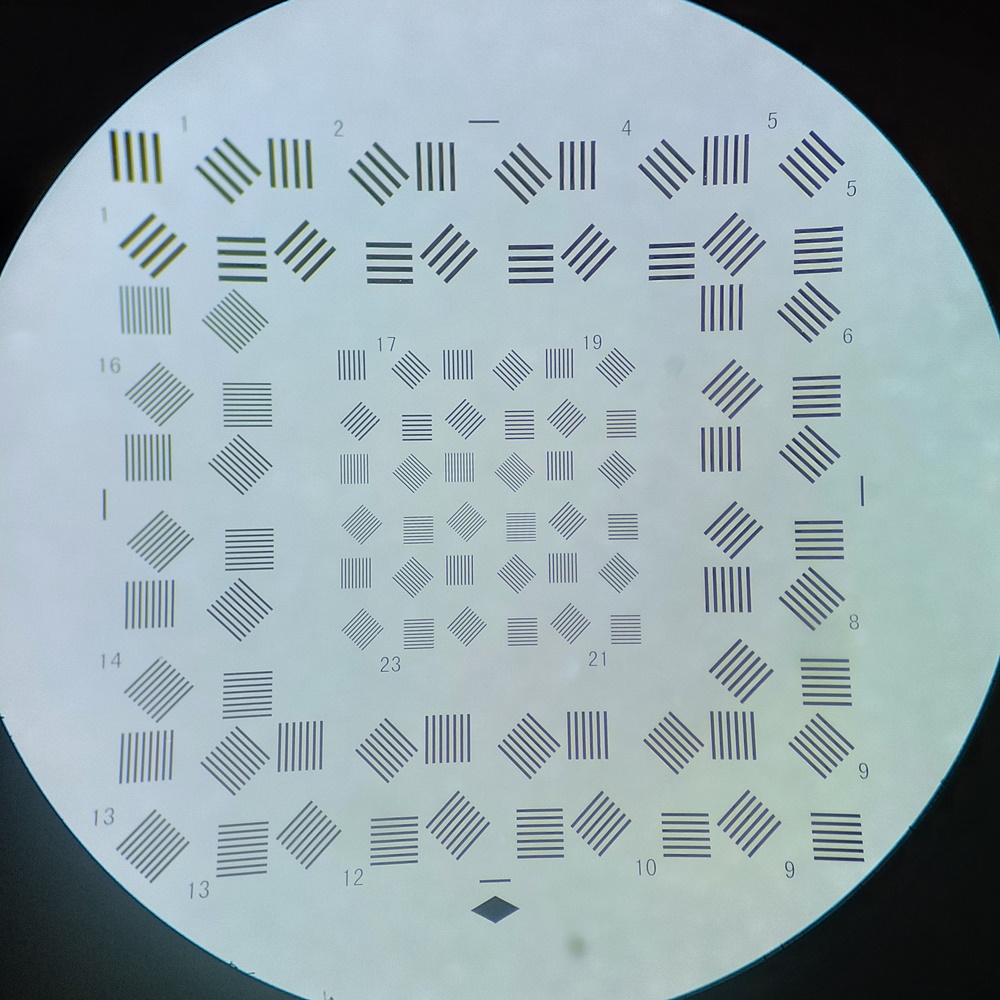

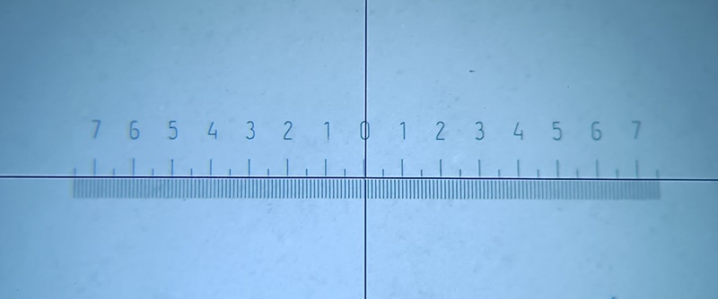

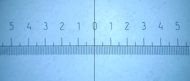

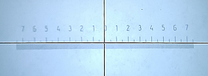

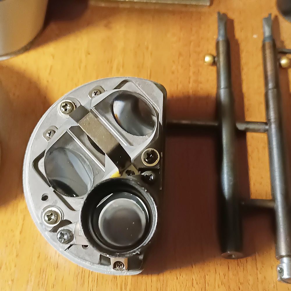

    Всех приветствую!

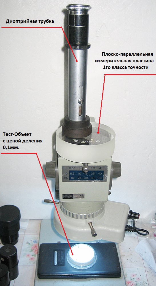

    Хочу для тех пользователей форума,которые "имеют на хозяйстве" старенький немецкий бинокулярный стереомикроскоп Technival (C.Z.Jena DDR), выложить небольшой тест.
    Тест может оказаться полезным для тех, кто определяется с выбором себе микроскопа для работы.
    Technival Цейсса 1я версия.
    Этот тест на точность заводской юстировки дискретного блока смены кратности данного микроскопа.
    Тестируемый блок без следов разборки и без следов нарушения заводской юстировки.
    Следовательно,данный тест позволит оценить с какой точностью завод Цейсса, когда-то юстировал блоки смены кратности при изготовлении данных мікроскопов).
    Немного уточню:
    Блок дискретного изменения кратности стереомикроскопов,представляет собой 2 бинокулярные трубки, вмонтированные в "барабан" дискретного механизма, вращающегося вокруг горизонтальной оси. Бинокулярные трубки блока построены по "галиллеевской схеме" и фактически идентичны 2 вращающимся "галиллеевским" биноклям различной кратности.
    По условиям построения блока, оптические оси обоих пар трубок его должны сохранять параллельность в обоих плоскостях,- в горизонтальной и вертикальной одновременно.
    Кроме этого, оптичские оси 1й группы "галиллеевских" трубок еще должны быть параллельны оптическим осям 2й группы, также в обоих плоскостях. Данное условие параллельности, позволяет центру изображения находится точно в центре поля видимости при смене кратности.Всегда быть в центре поля зрения микроскопа, без двоения изображения в обоих плоскостях.

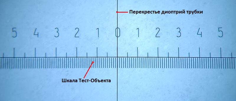

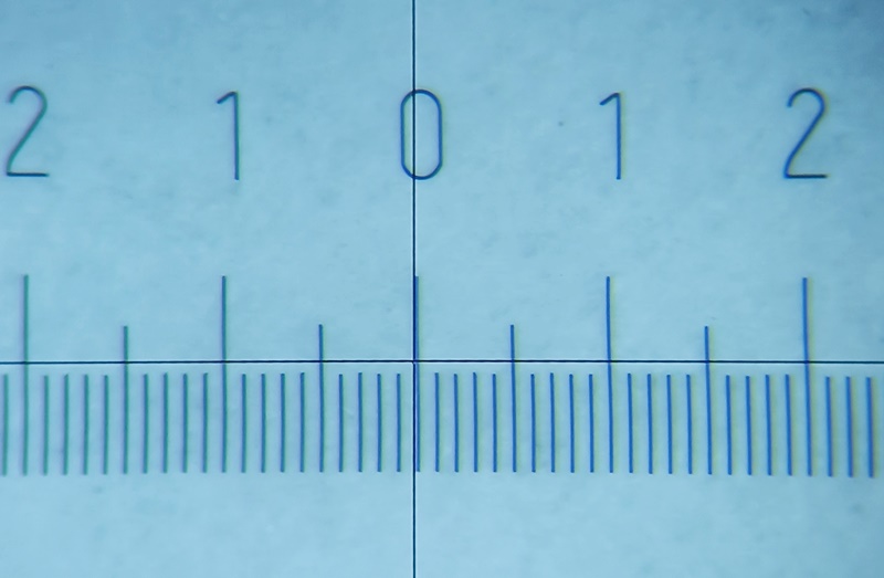

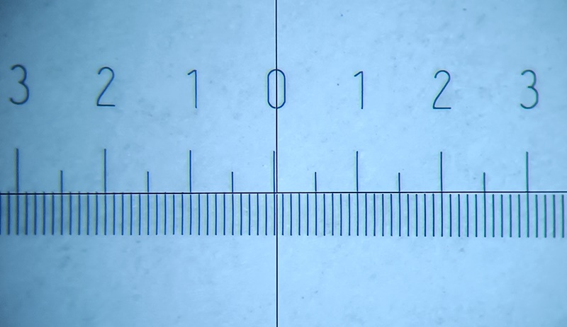

    Для теста применимы следущие инструменты:
    1.Диоптрийная трубка(установленная строго в нулевое положение для исключения параллакса при переходе от левого канала к правому во время теста).
    2.Стеклянная плоско-параллельная измерительная пластина 1го класса точности.
    3.Тест-Объект, цена деления шкалы - 0,1мм.

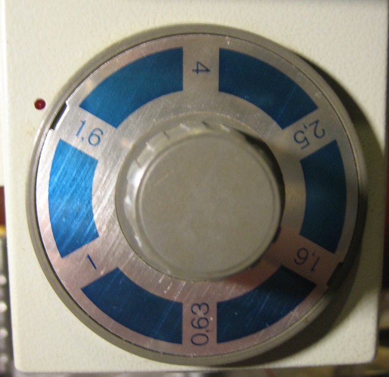

    Проведение теста на точность заводской юстировки блока на всех кратностях:
    (0,63х; 1х; 1,6х; 2,5х; 4х).
    Кратность 0,63х
    Тест обоих каналов
    Кратность 1х
    Тест обоих каналов
    Кратность 1,6х
    Тест обоих каналов
    Кратность 2,5х
    2.5.JPG Тест обоих каналов
    Л.jpg П.jpg Кратность 4х
    4.JPG Тест обоих каналов
    0,63х(в-0.1мм.;г-0.1мм.)
    1х(в-0.1мм.;г-0.2мм.)
    1,6х(в-0мм.;г-0мм.)
    2,5х(в-0мм.;г-0.1мм.)
    4х(в-0.1мм;г-0мм)
    p.s.
    По результатам теста можно прийти к выводу,что завод Цейсса юстировал дискретные блоки смены кратности со следующей точностью :
    отклонение от параллельности осей обоих групп "галиллеевских" трубок, в вертикальной плоскости не превышает 0.1мм.;
    отклонение от параллельности в горизонтальной плоскости не превышает 0.2мм.
    При данной точности юстировки средина изображения рассматриваемого объекта,находящегося на предметном столике, будет всегда находится точно в центре поля зрения окуляров бинокулярной насадки микроскопа на всех кратностях.И без какого-либо двоения изображения в обоих плоскостях.
    С уважением.
