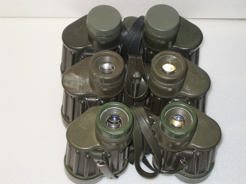

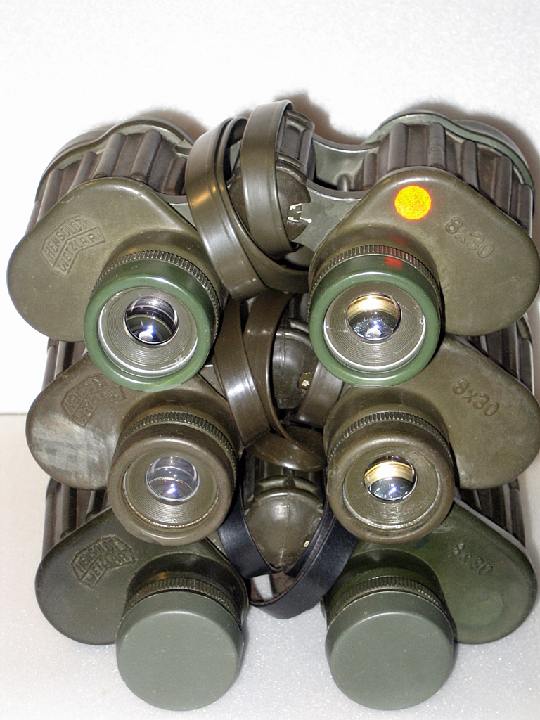

    пример исполняемых работ:
    Бинокль Бундесвера Hensoldt Dienstglas 8x30.

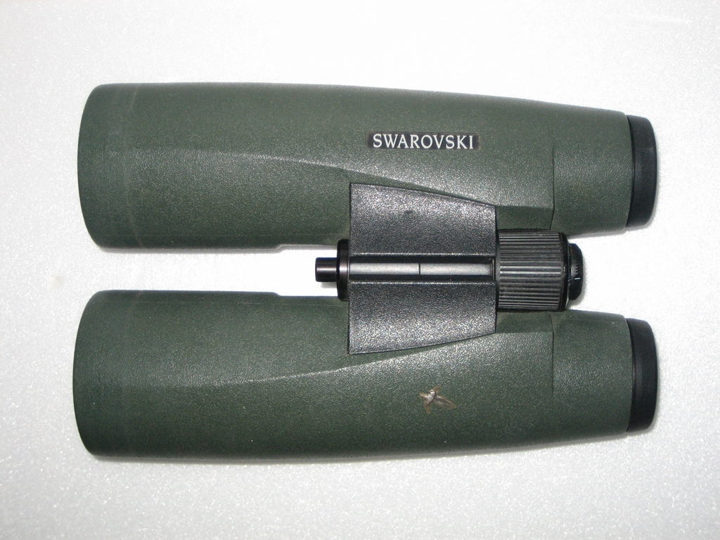

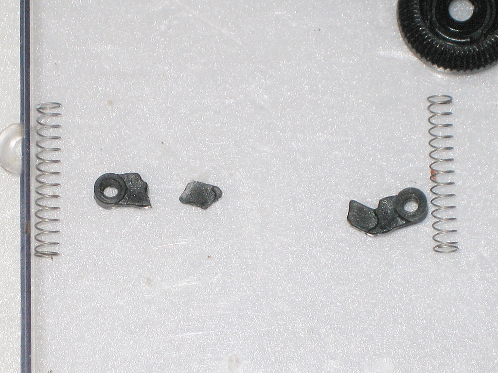

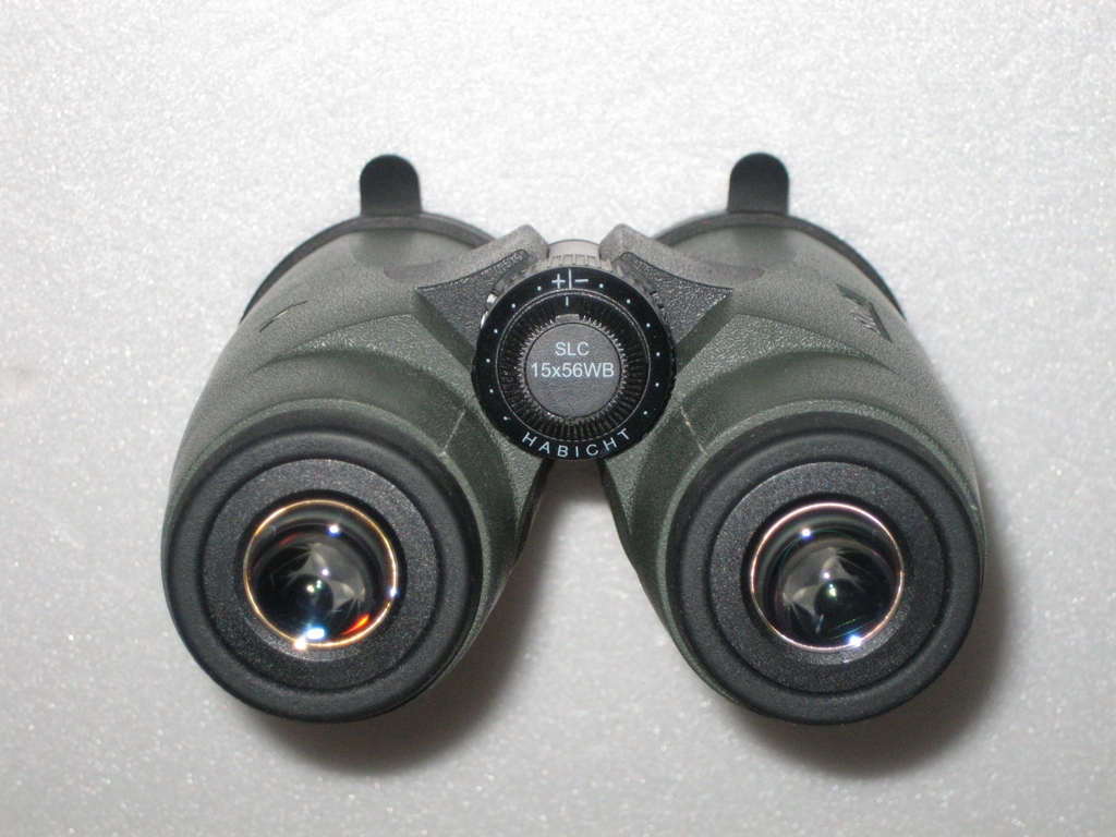

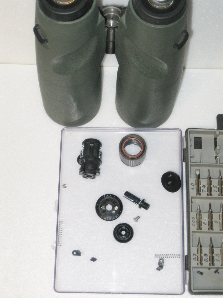

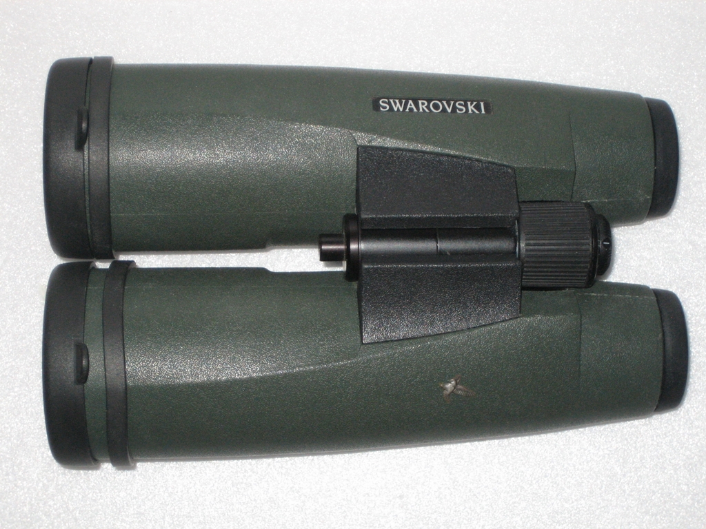

    Пример одной из работ.
    Поступил на ремонт бинокль Swarovski SLC 15x56WB. (Австрия).
    Поступил с проблемой присутствия расфокусировки между каналами. После падения.
    В процессе разборки механизма центральной фокусировки, определена причина неисправности:
    Изготовлен аналогичный гид из дюрали и установлен вместо поврежденного :
    Бинокль в собранном виде после ремонта:

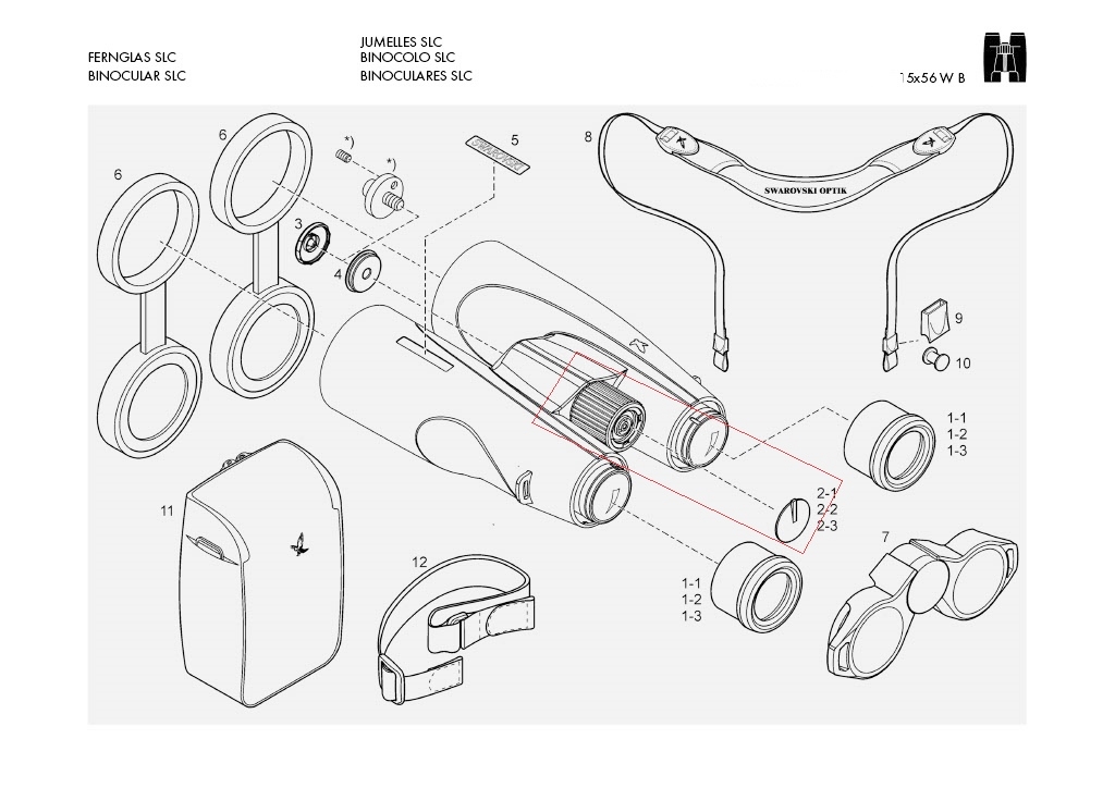

    Заключение: механизм центральной фокусировки имеет слабую внутреннюю конструкцию.

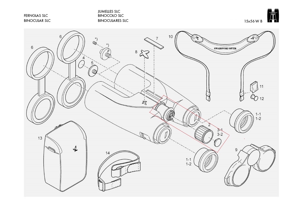

    Данный бинокль выпускается 2х версий дизайна, с 2я вариантами механизма центральной фокусировки:
    Остается надеяться, что механизм 2й версии более защищен.

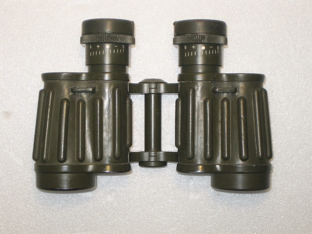

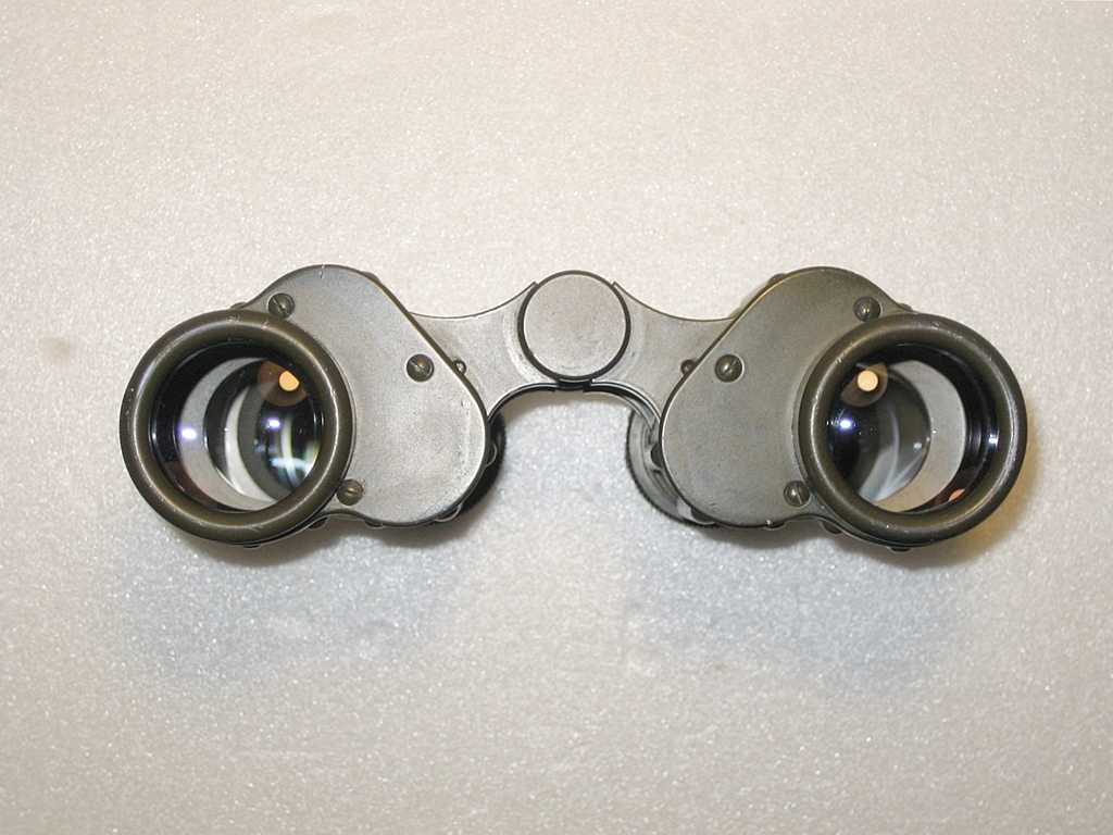

    Пример выполняемых работ:
    Hensoldt 8x30

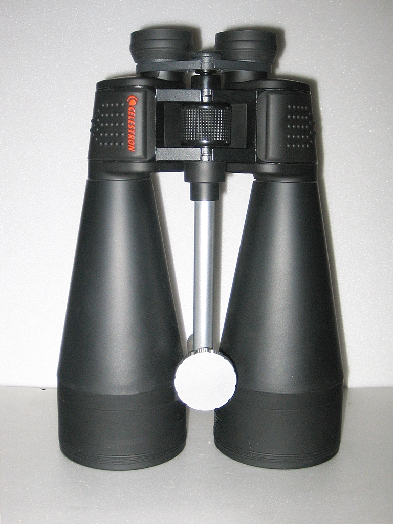

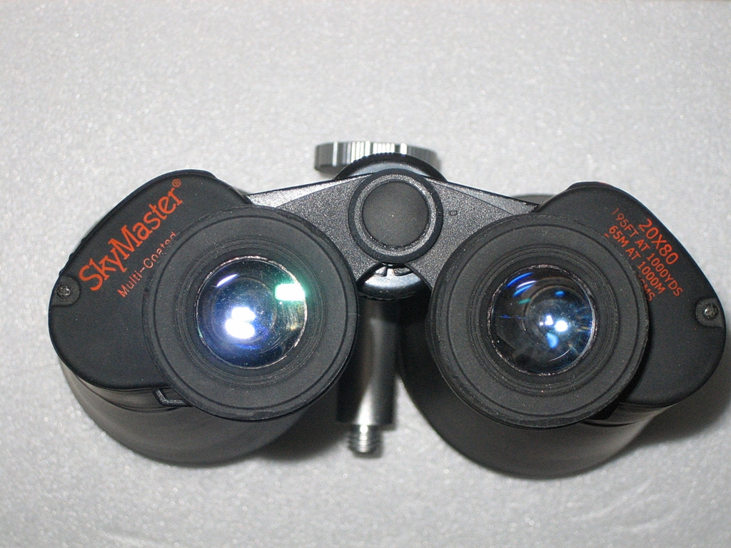

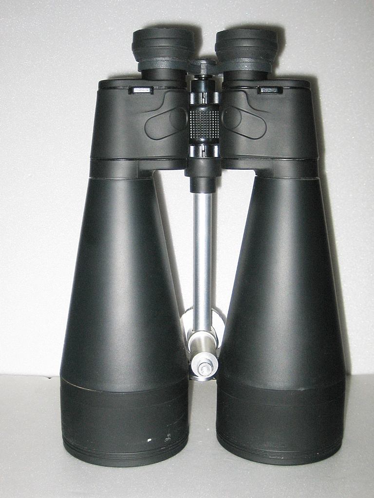

    Пример работ:
    Celestron SkyMaster 20x80.

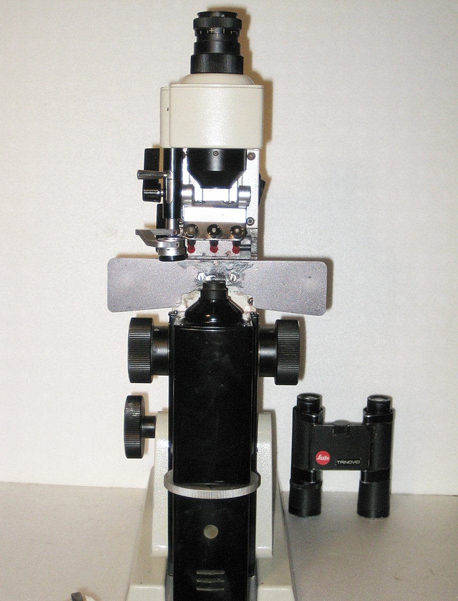

    Если среди пользователей форума найдутся оптики-оптометристы, использующие в своей работе, преимущественно окулярные диоптриметры. (При контроле оптических характеристик изготовленных линз или же при изготовлении корригирующих зрение очков).
    Для них предоставлю услугу по ремонту, чистке, юстировке, калибровке, следующих окулярных диоптриметров:
    1. Nikon EL-7s;
    2. Takagi LM-10;LM-10DX; 375;
    3. Topcon LM-S1;LM-3;LM-6E;ES;LM-7;LM-8;C;E;
    4. Shin-Nippon LM-15;A;B;C;D; LM-25;D;
    5. Luxvision LM-45;LM-170;LM-180;LM-190;LM-700;
    6. Reichert ML-1;
    7. Magnon LM-350;
    8. Mitron LM-1c;
    9. Witzro LM-9;
    10.Visionix VX-30;
    11.Marco 101;
    12.Rodenstok;
    13.C.Zeiss;
    14.ДО-3;
    15.NJC-4;NJC-5;NJC-6A;
    16;JD-4;JD-6;JD-7.
    Так же, полностью восстановлю работоспособность снятых с эксплуатации и списанных окулярных диоптриметров ДО-3.
    Восстановлю оптико-механическую часть до уровня заводских характеристик!
    (Для восстановления ДО-3 имею расширенный набор спец.инструмента и заводские шаблоны, используемые сборщиками при заводской сборке диоптриметра).

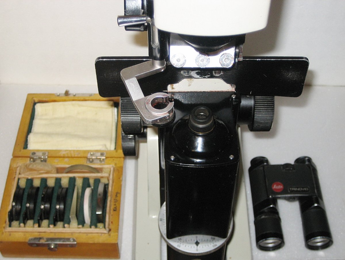

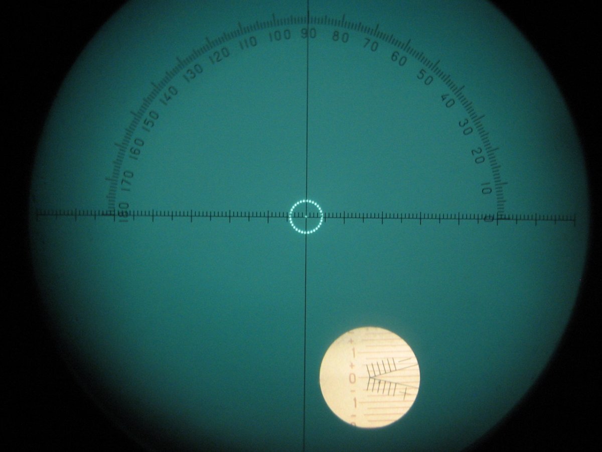

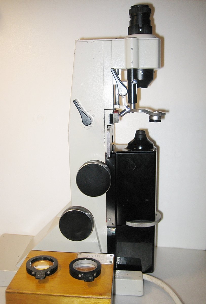

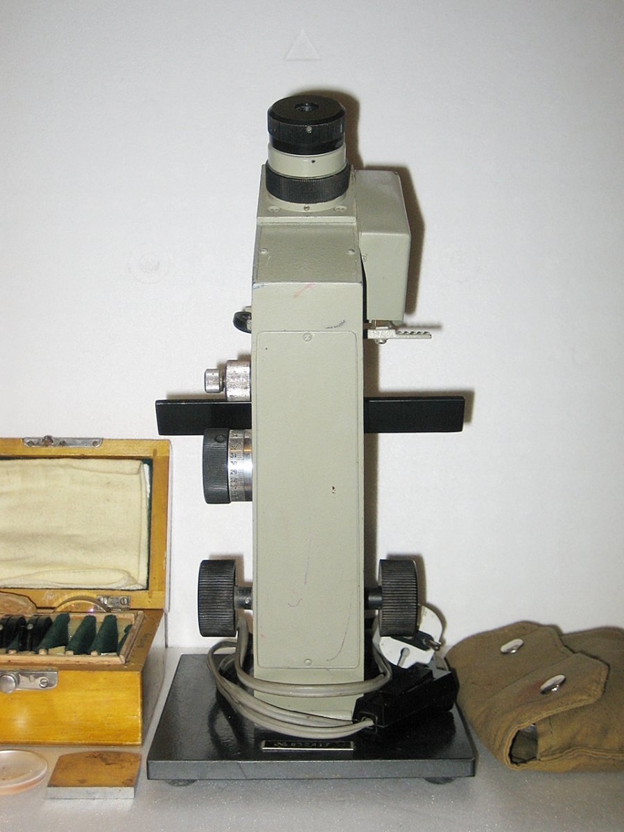

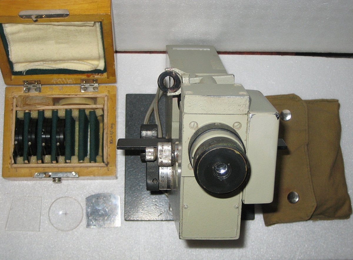

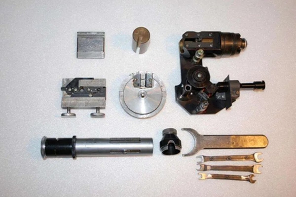

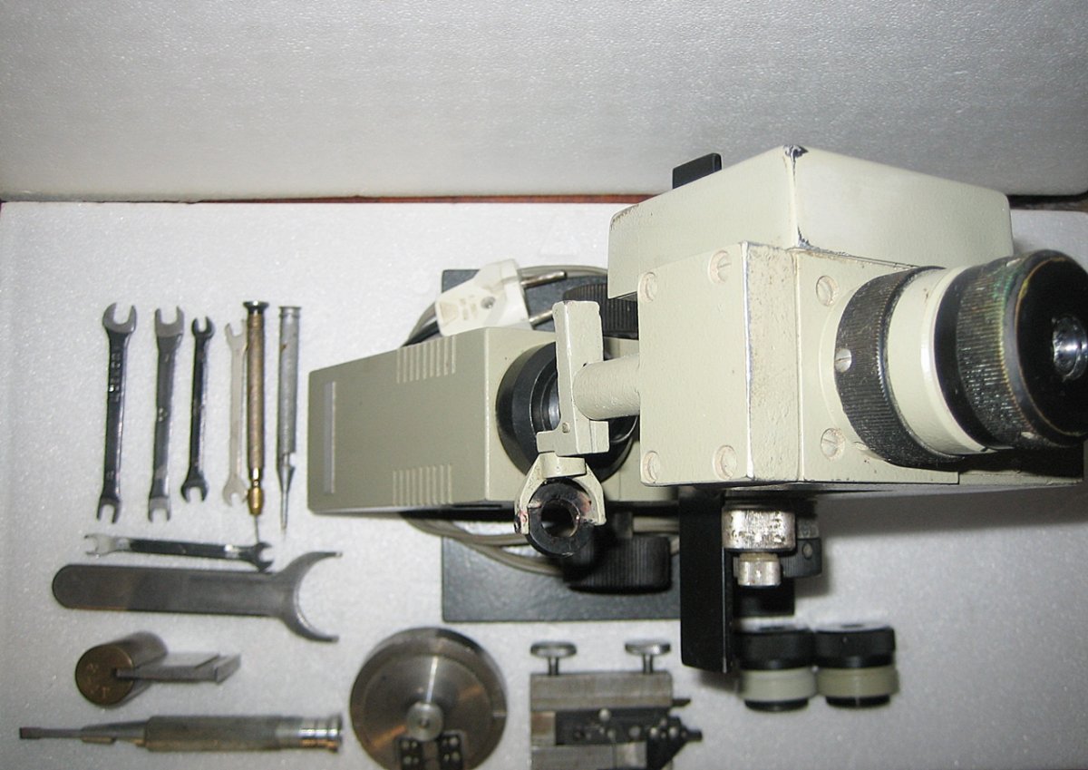

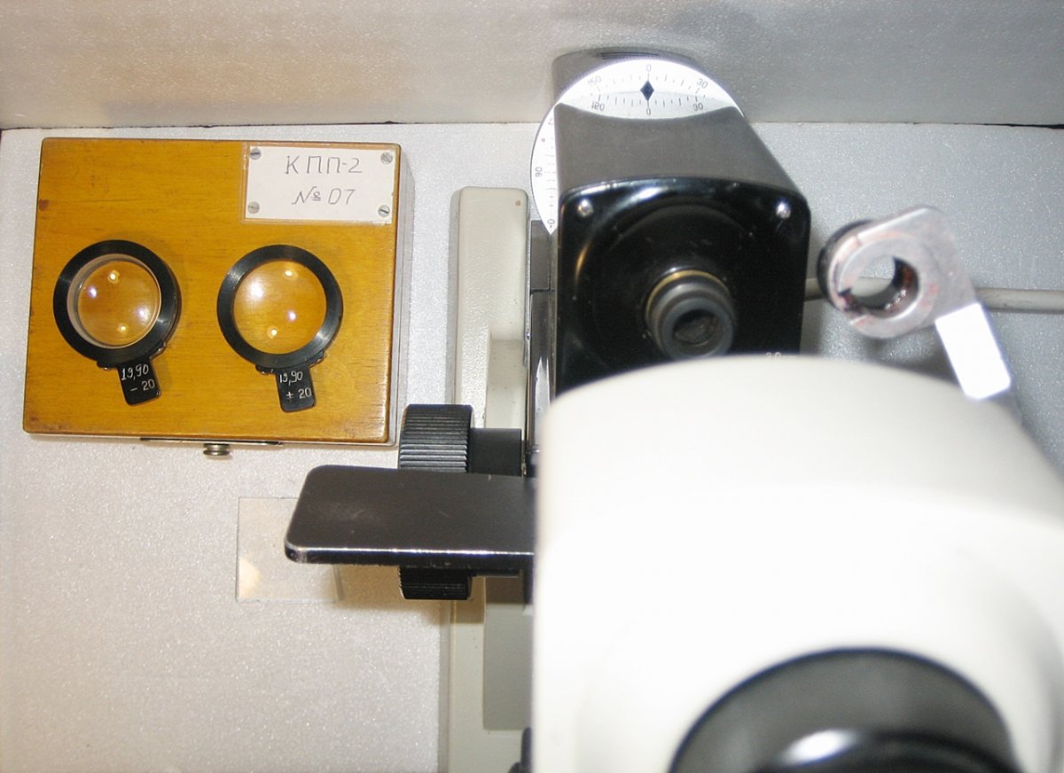

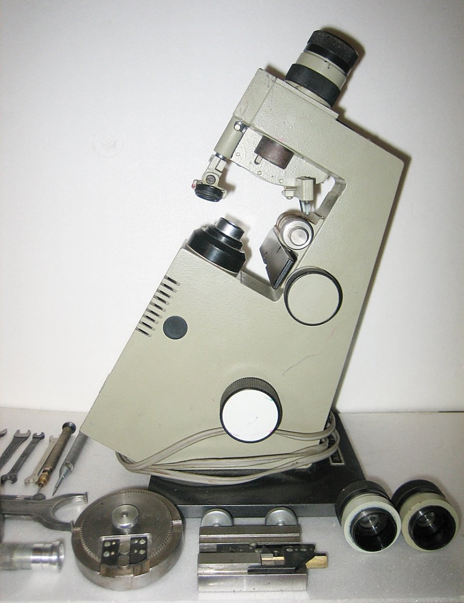

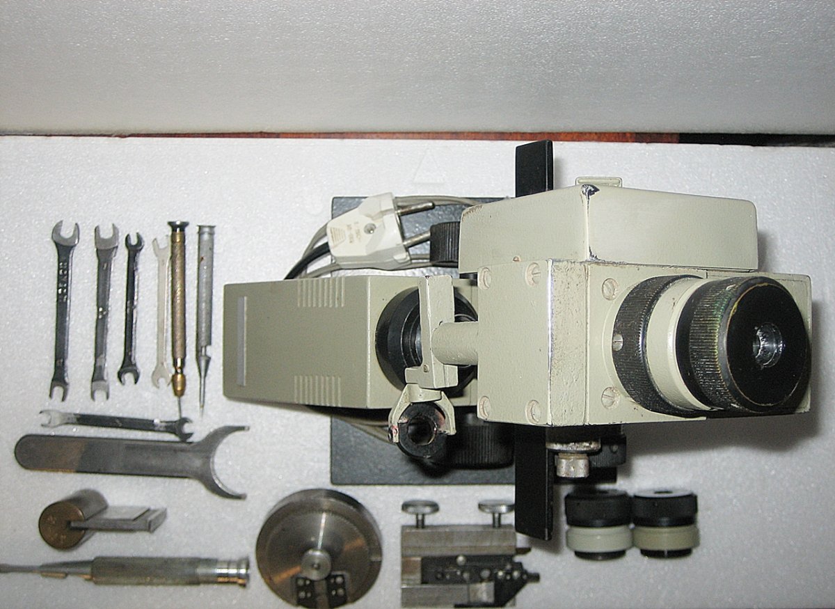

    Пример одной из работ:
    Окулярный диоптриметр ДО-3. Год выпуска - 1983г. (Первых выпусков: короткое основание; поворотный замок-защелка под основанием; стальные шестерни коллимационного блока; маркирующий механизм с возвратной пружиной,работающей в 2х-векторном направлении ).
    Поступил с отсутствием видимости шкалы рефракций, загрязненной оптикой, массой недопустимых люфтов в механической части, засохшей смазкой в шестернях коллимационного блока.
    IMG_4182.JPG IMG_4183.JPG IMG_4184.JPG IMG_4185.JPG IMG_4186.JPG IMG_4187.JPG IMG_4188.JPG IMG_4189.jpg

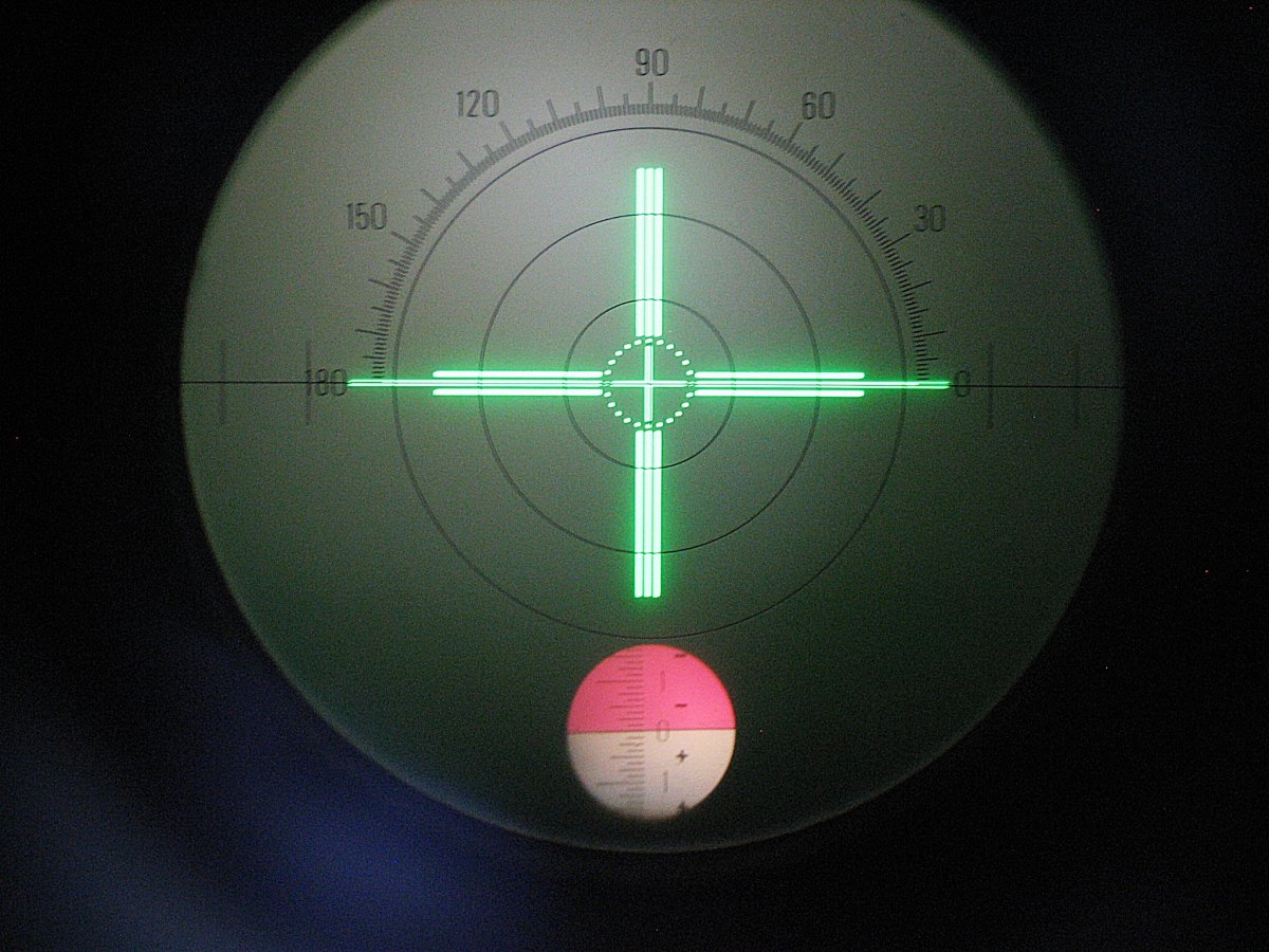

    Поле зрения ДО-3 после общей чистки и восстановления заводских характеристик прибора:
    Останнє редагування: 16 тра 2021

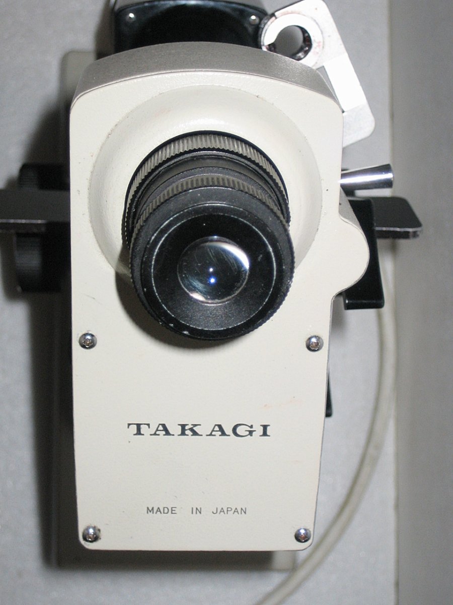

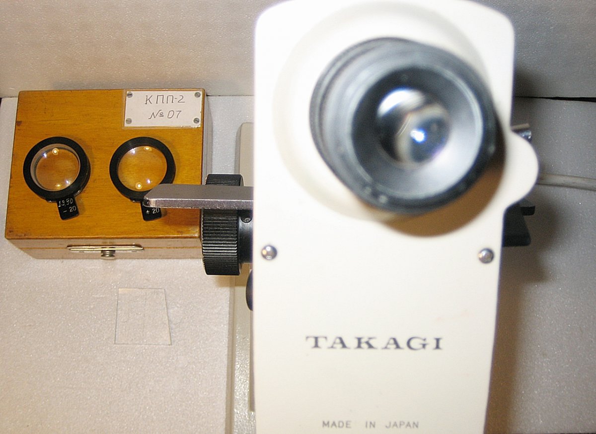

    еще пример одной из работ:
    Диоптриметр Takagi (Япония).
    IMG_4171.JPG IMG_4172.JPG IMG_4173.JPG IMG_4174.JPG IMG_4175.JPG IMG_4176.JPG IMG_4177.JPG IMG_4178.JPG IMG_4179.JPG IMG_4180.JPG

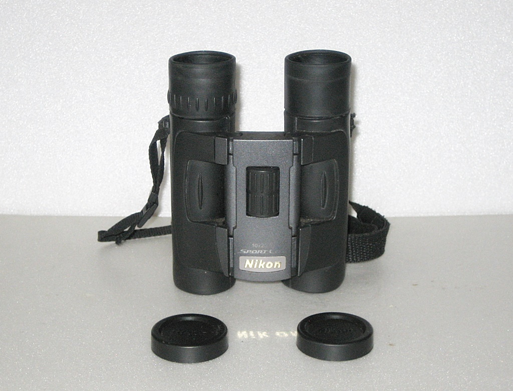

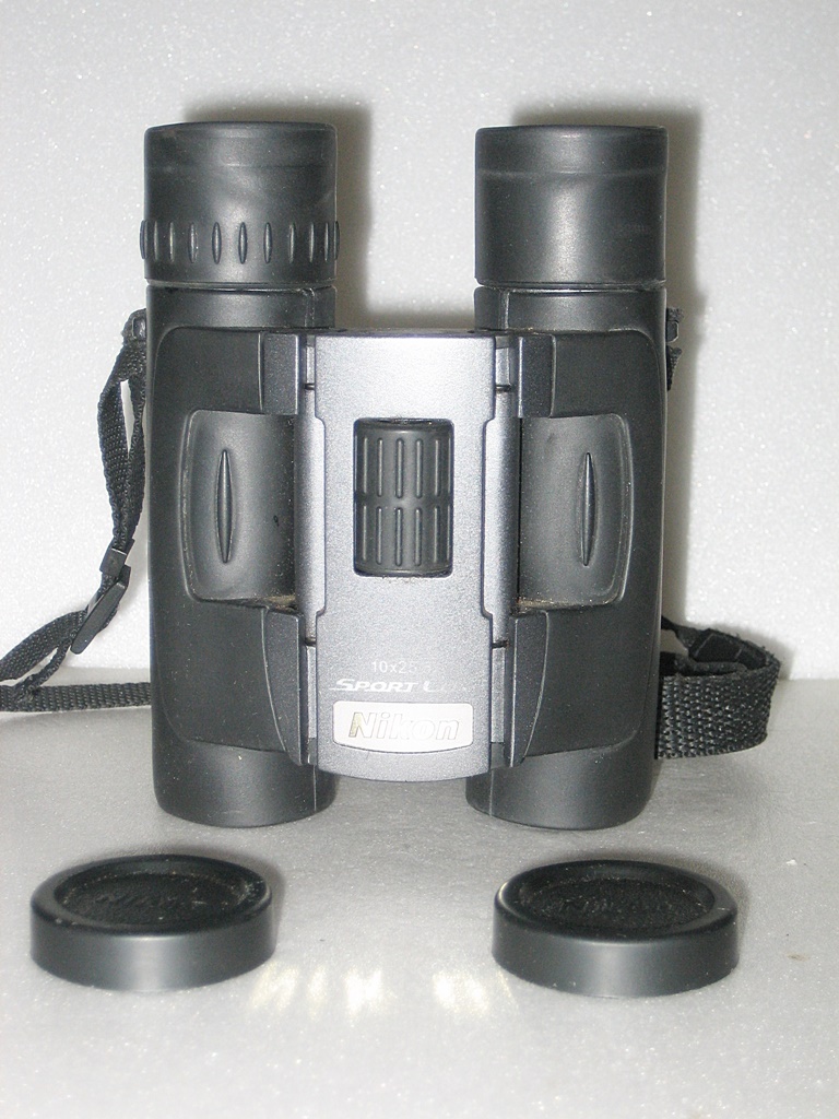

    пример работ:
    Nikon Sport Lite 10x25.

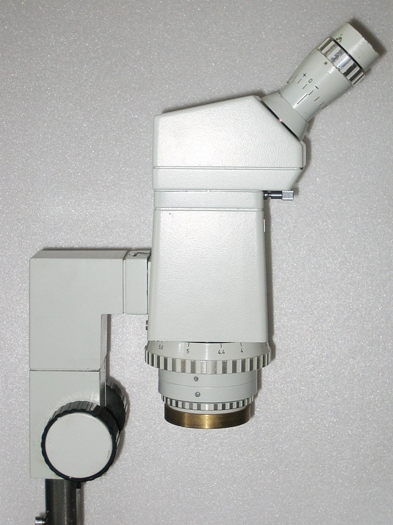

  26. Продавец Bauer
    Bauer Stabsgefreiter
    150

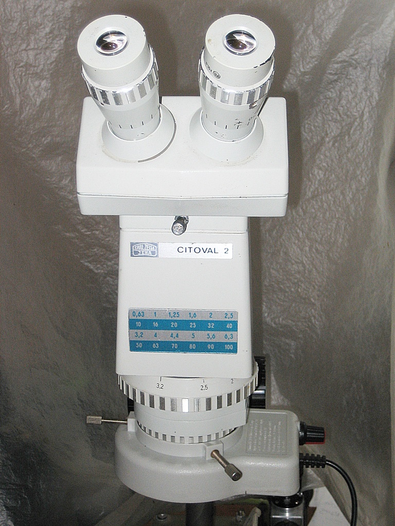

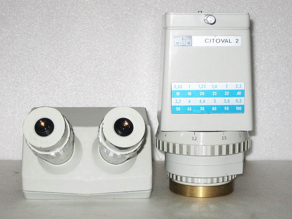

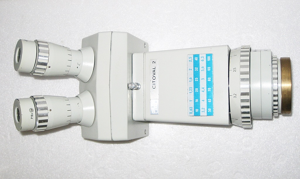

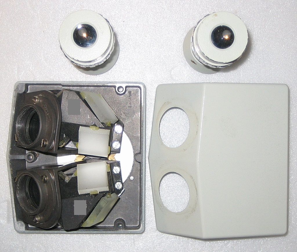

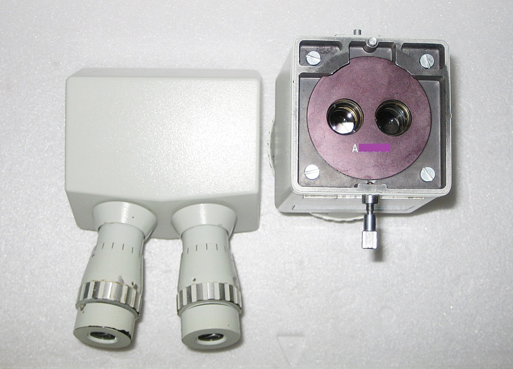

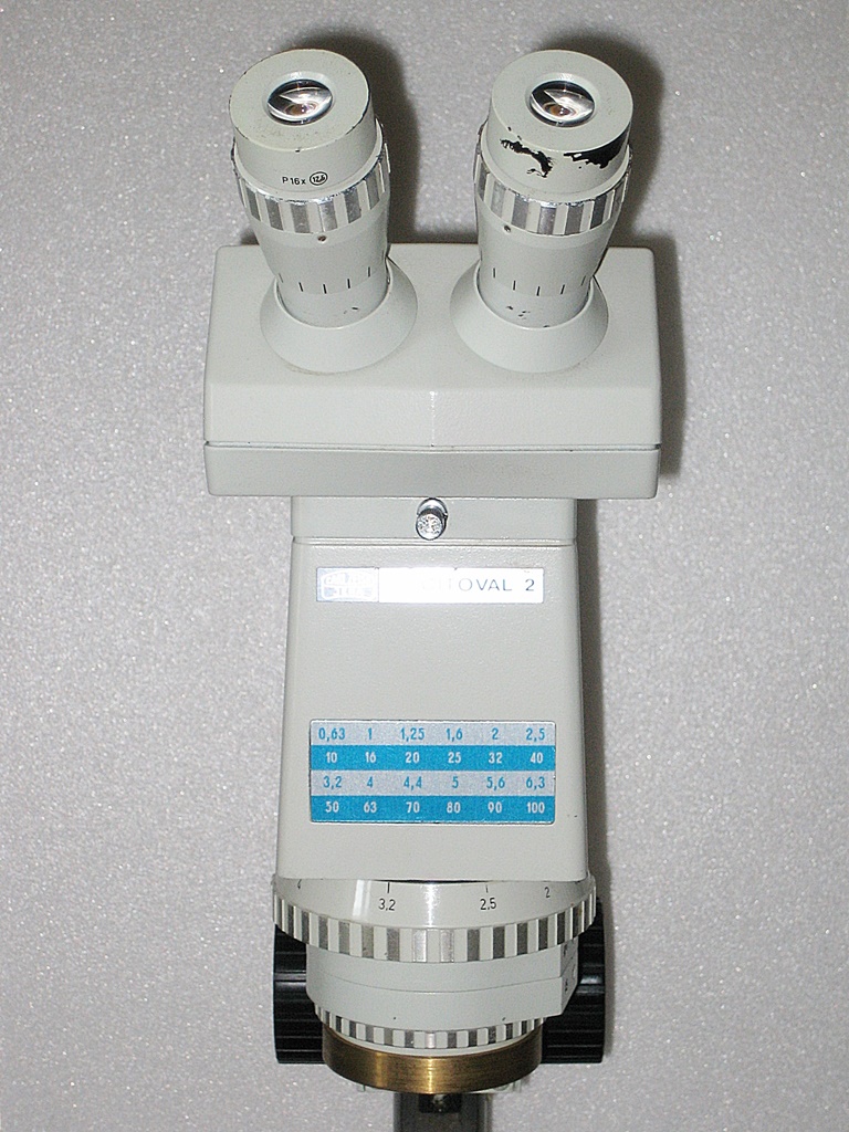

    еще пример:

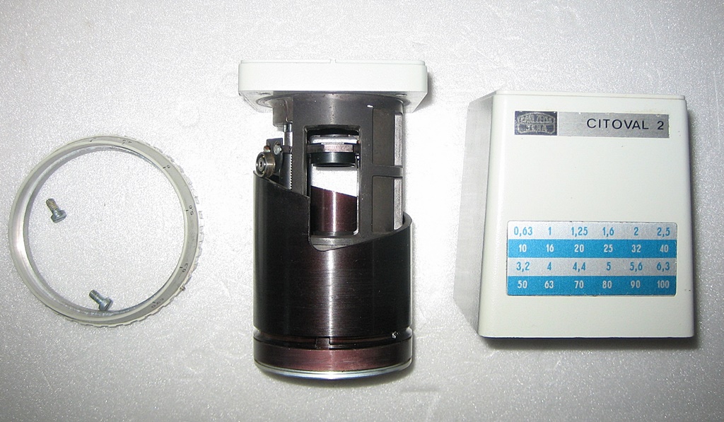

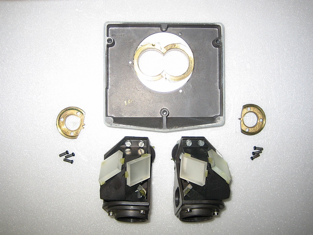

    Бинокулярный стереоскопический микроскоп Citoval 2 (C.Zeiss;Jena).
    IMG_4247.JPG IMG_4248.JPG IMG_4249.JPG IMG_4250.JPG IMG_4251.JPG IMG_4252.JPG
