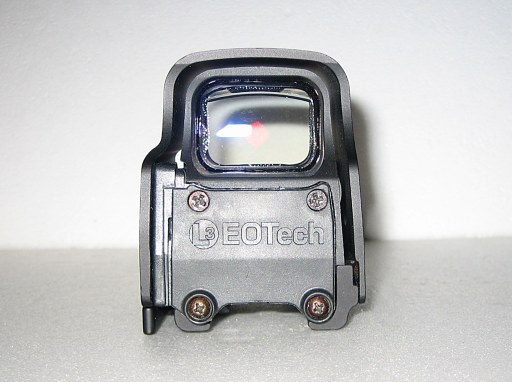

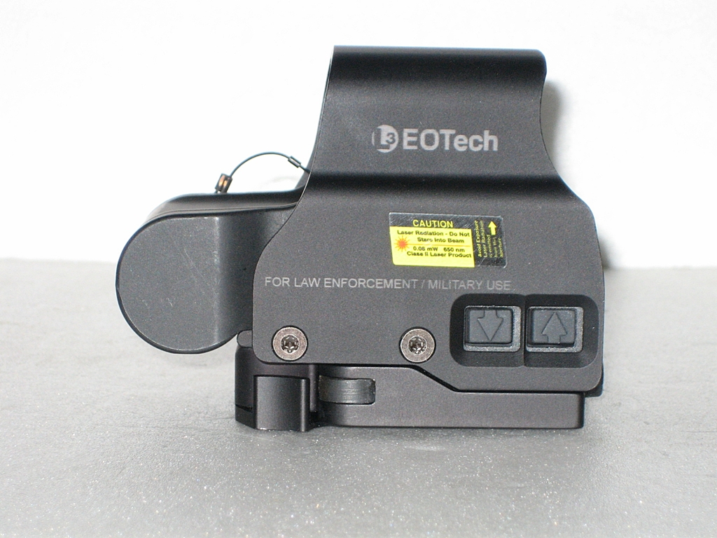

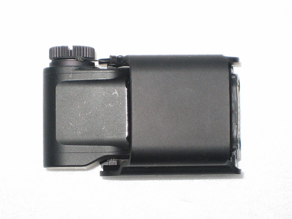

    Поступил на диагностику лазерный голографический коллиматорный прицел EOTech L3 (US).
    Oптическая схема данного коллиматора содержит:
    1. Лазерный модуль, состоящий из маломощного лазерного диода, освещающего прицельную марку;
    2.отклоняющее луч плоское зеркало;
    3.сферическое зеркало, фокусирующее луч лазера на голографическую прицельную марку;
    4. дифракционную решетку с голограммой;
    5. экран прицельной марки.
    Лазерный модуль содержит контролер питания лазера и ступенчатый диммер для управления яркостью свечения диода. Элемент питания на 3v.
    Характерными неисправностями в подобных коллиматоров являются:
    1.появление на прицельной марке яркой полосы;
    2.отсутствие сегментов прицельной марки.
    3.размытое изображение марки, в форме "гало".
    4. фрагментация марки.
    В поступившем на диагностику коллиматоре наблюдается повышенная фрагментация изображения прицельной марки, по причине
    появившихся изменений в структуре кристалла лазерного диода, вызванной нагрузкой 0.50 калибра.
    Выводы:
    Калибр 0.50 "тяжеловат" для данного прицела!

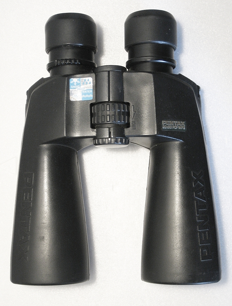

    Pentax 20x60 PCF WPII
    Поступил на юстировку после падения.

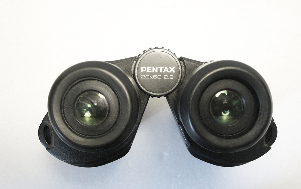

    Характерными особенностью данного бинокля являются:
    1.наличие подвижного кольца в механизме центральной фокусировки,блокирующего его перемещение после настройки бинокля на наблюдаемый объект;
    2. наличие в правом окуляре, механизма диоптрийной отстройки с внутренней фокусировкой и ступенчатым перемещением , исключающим его непроизвольное смещение.
    3. наличие 100%-ой герметизации.
    Бинокль юстируется штатным образом.

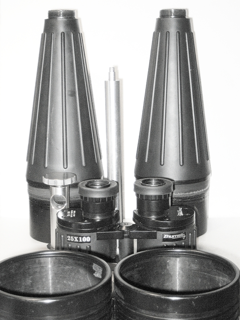

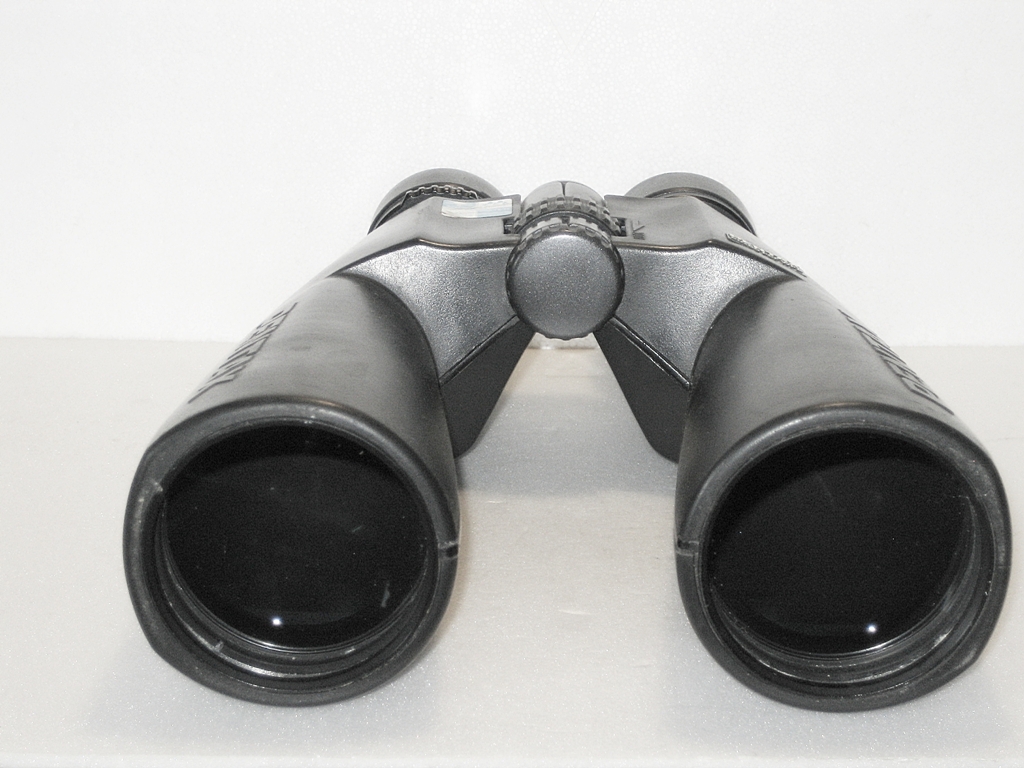

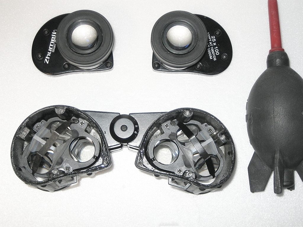

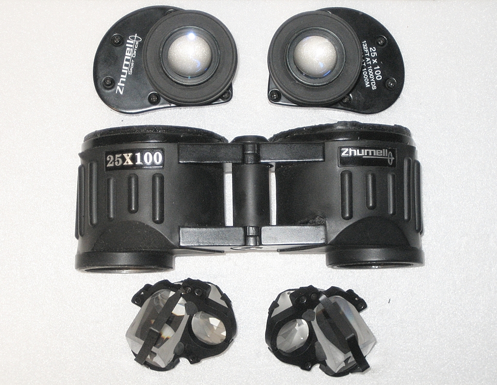

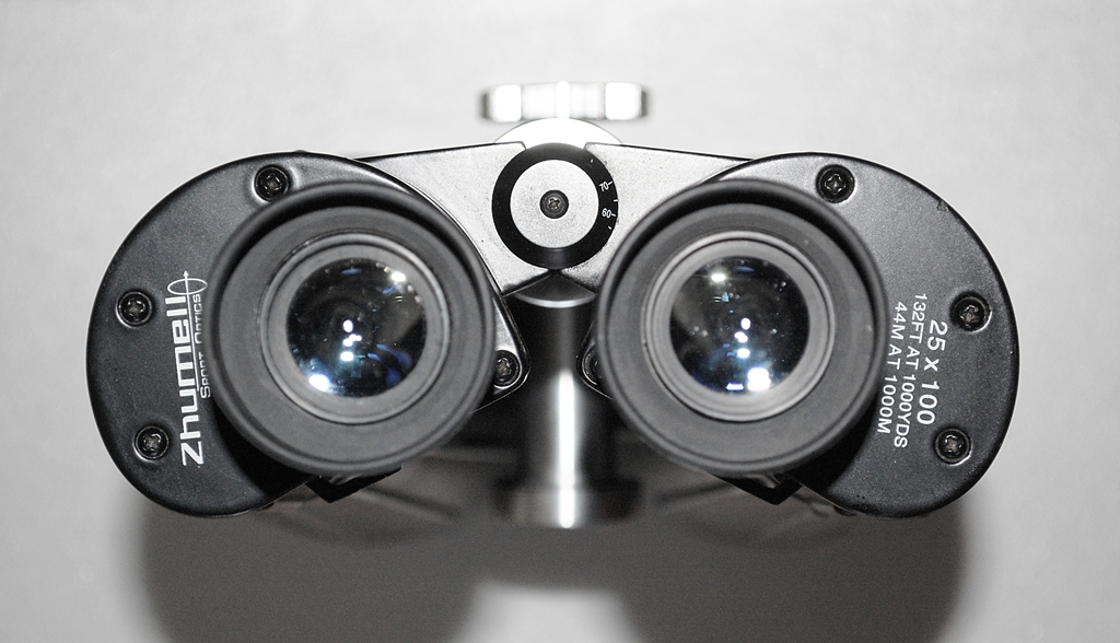

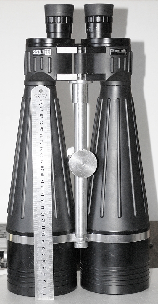

    Zhumell 25x100
    Поступил на ремонт и юстировку после падения со штатива.

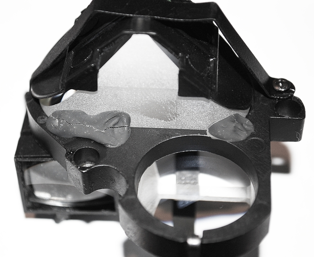

    Бинокль в разобранном виде:

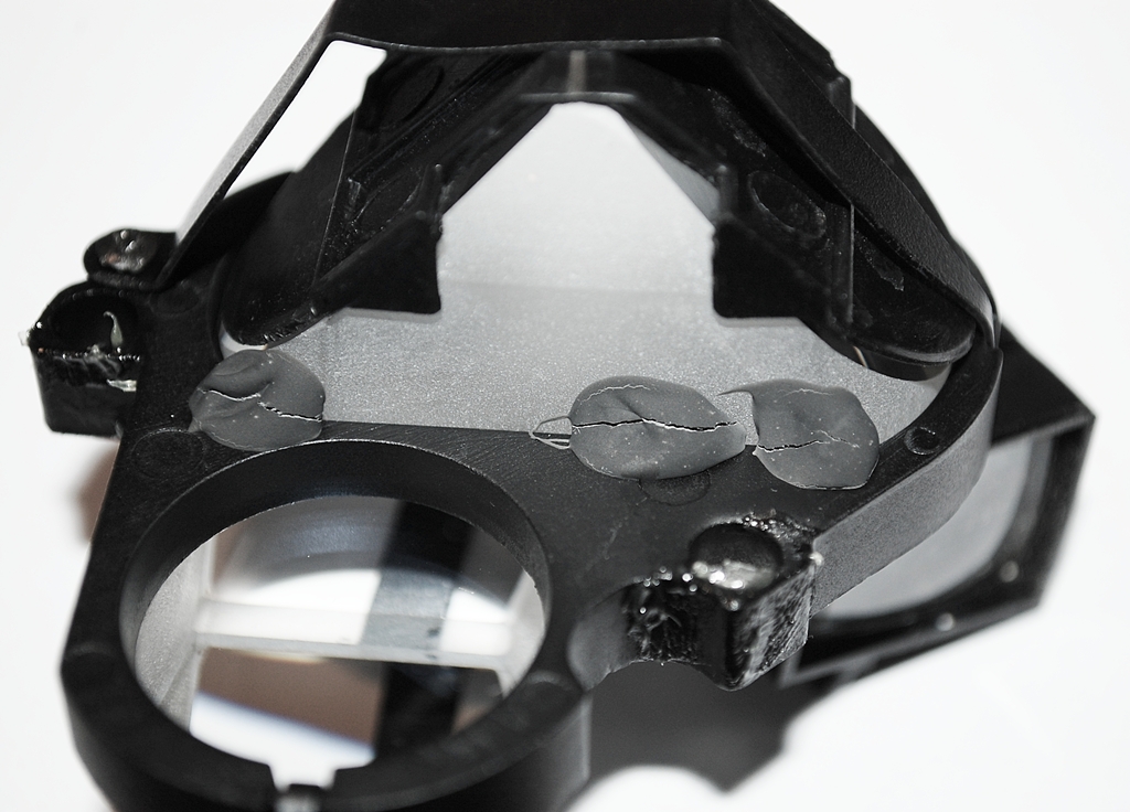

    Наличие смещения призм обоих призмоблоков и разрушение герметика, фиксирующего призмы:

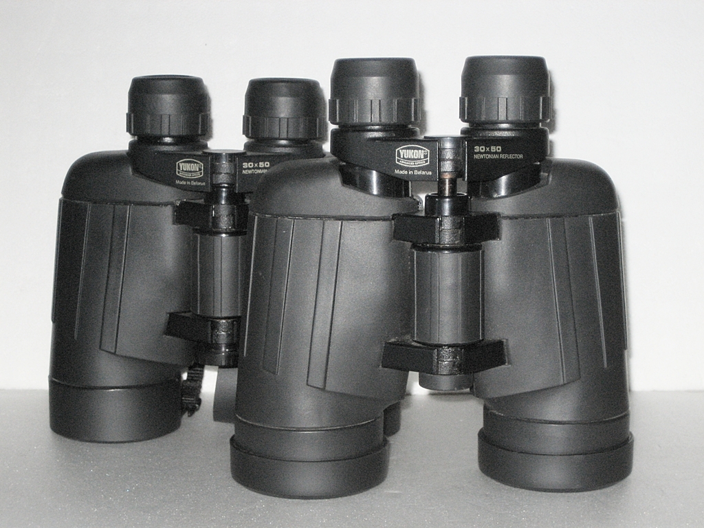

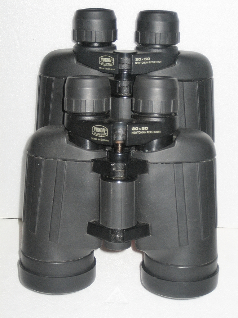

    Зеркально-линзовые бинокли Yukon 30x50 Newton Reflector.
    Оба бинокля поступили на юстировку после падения.
    Бинокли юстируются, исправлением положения входных зеркал при помощи вращения юстировочных винтов. На каждое зеркало производителем предусмотрены по три юстировочных винта.

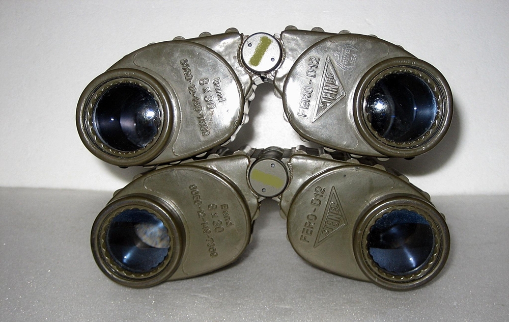

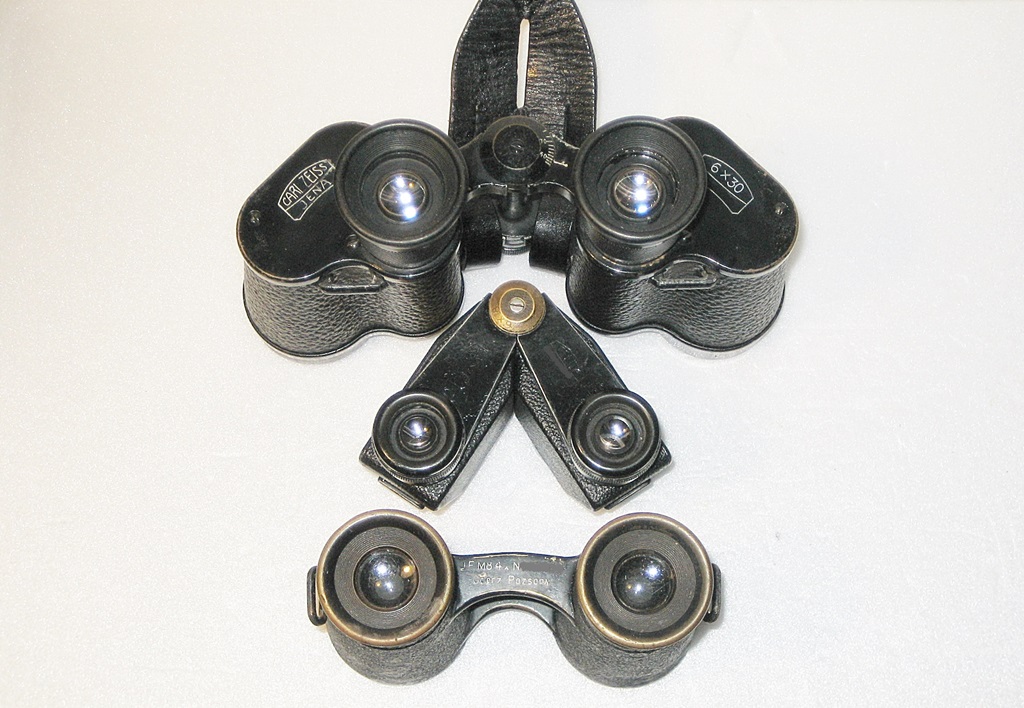

    пример работ:

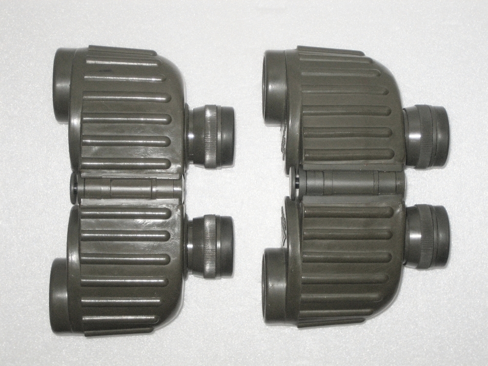

    Steiner 8x30 Fero-D12 Bund.
    Поступили на чистку оптики и последующую юстировку.
    Вид одного из призмоблоков, снятого для чистки:
    Данные бинокли имеют герметичную, безвинтовую конструкцию крепления крышек призмоблоков и "глухие" порты для одноразовой закачки азота при их производстве. Это свидетельствует о высоком запасе прочности общей конструкции биноклей и об отсутствии необходимости проведения сервисного обслуживания, в течение всего срока их эксплуатации.
    В данных биноклях, все не рабочие поверхности призм и линз имеют прочное чернение, а следовательно, - повышен контраст изображения при наблюдении в бинокль.
    Единственный недостаток: устаревание и последующая кристаллизация азота, закачанного внутрь бинокля при его производстве.
    Кристаллы устаревшего азота оседают на внутренних оптических поверхностях.
    Устраняется, только общей чисткой.

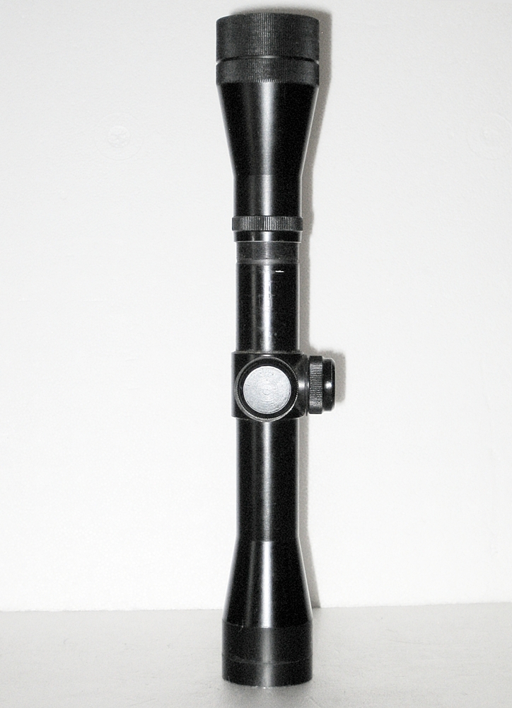

    пример работ:
    Pilad P4x32 (ЛЗОС)
    Поступил на общую чистку оптики и устранение побочных люфтов /долго использовался на калибре 5.6мм./.
    Прицел в разобранном виде для проведения общей чистки оптики:

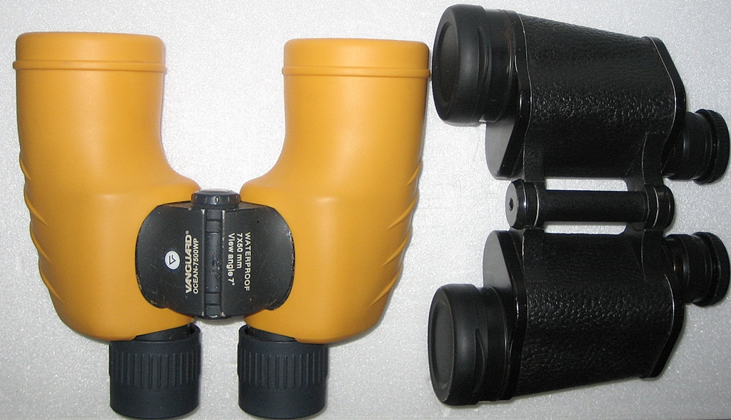

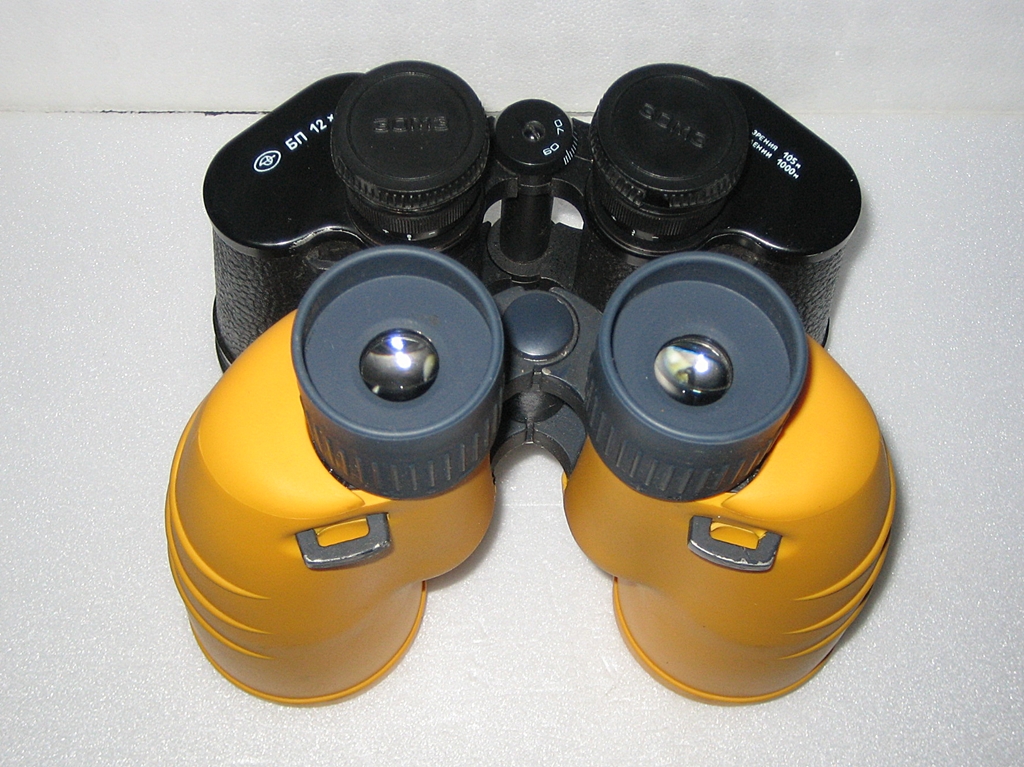

    пример одной из работ:

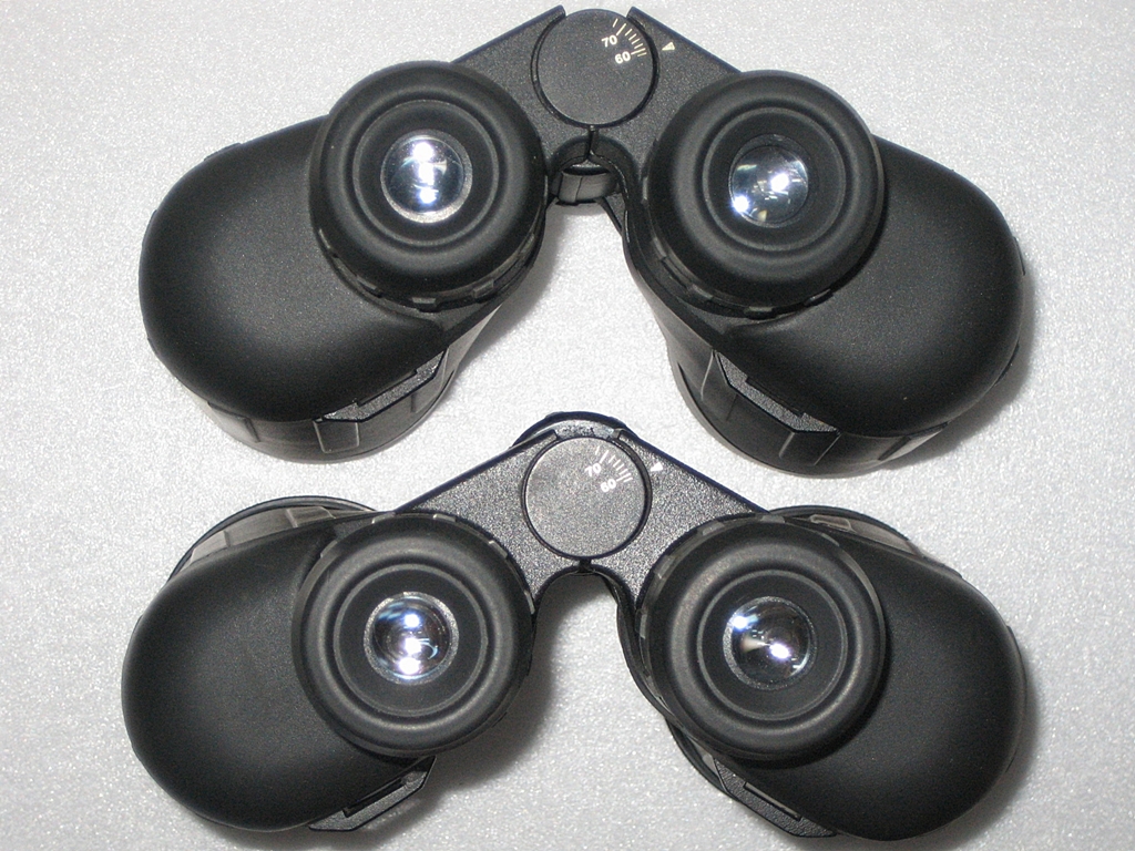

    1.Морской бинокль Wanguard 7x50 Ocean-7500WP;
    2.Полевой бинокль БП 12х40.
    Поступили на юстировку/у обоих отсутствует стереоскопичность изображения/.
    В процессе общей юстировки, стереоскопичность изображения обоих биноклей полностью восстановлена.

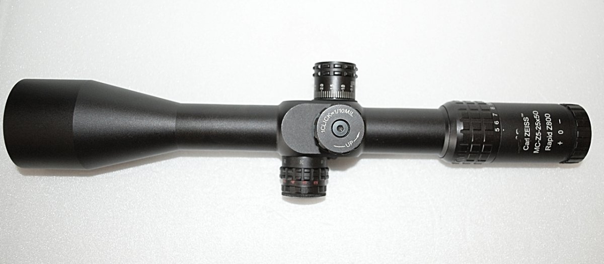

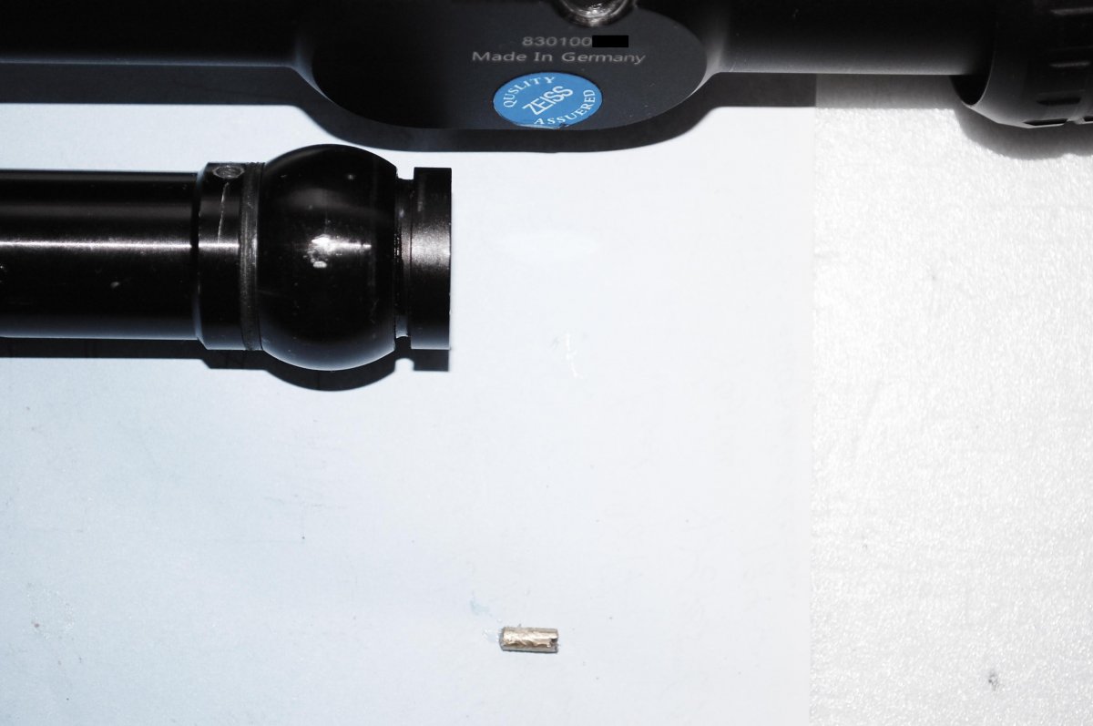

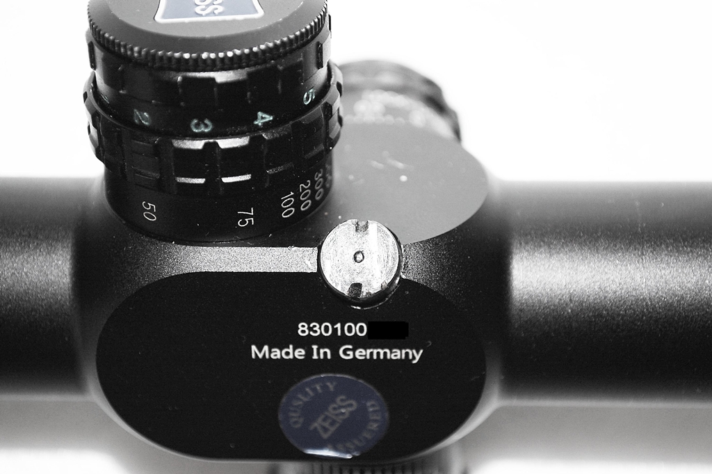

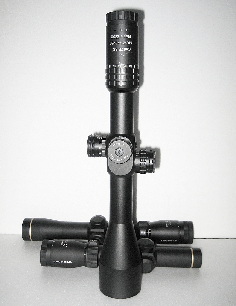

    Прицел C.Zeiss MC-Z5-25x50.
    Поступил с неисправным механизмом отстройки параллакса.

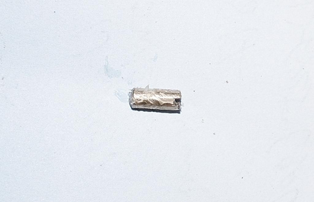

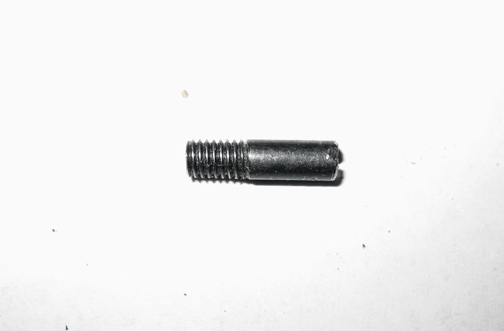

    Причина неисправности - поврежден управляющий штифт механизма отстройки/облом штифта/:
    Обломанный латунный штифт заменен на аналогичный стальной:
    Прицел в сборе, после ремонта:

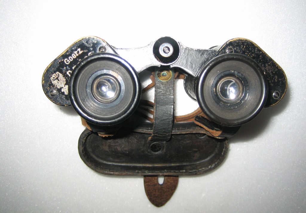

    Очередная раритетная оптика поступила на прохождение т/о(чистка,замена смазки,юстировка):

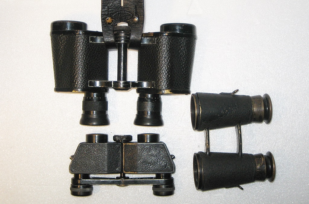

    еще пример работ:

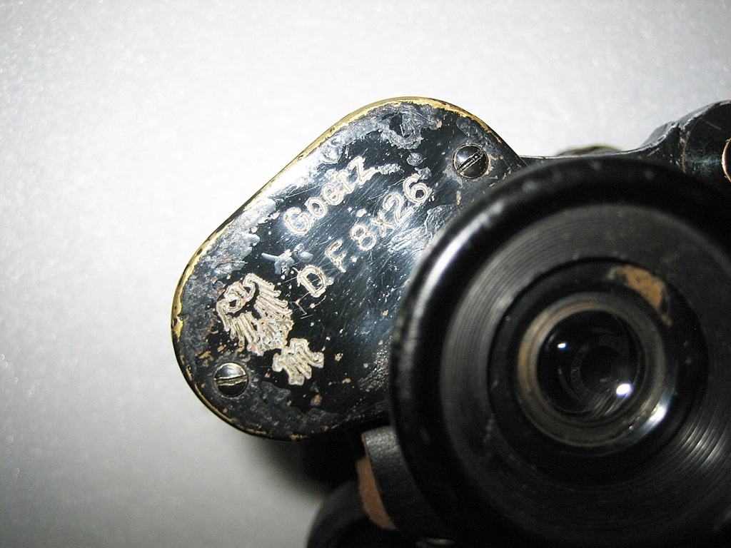

    Поступила на т/о так же, раритетная оптика.

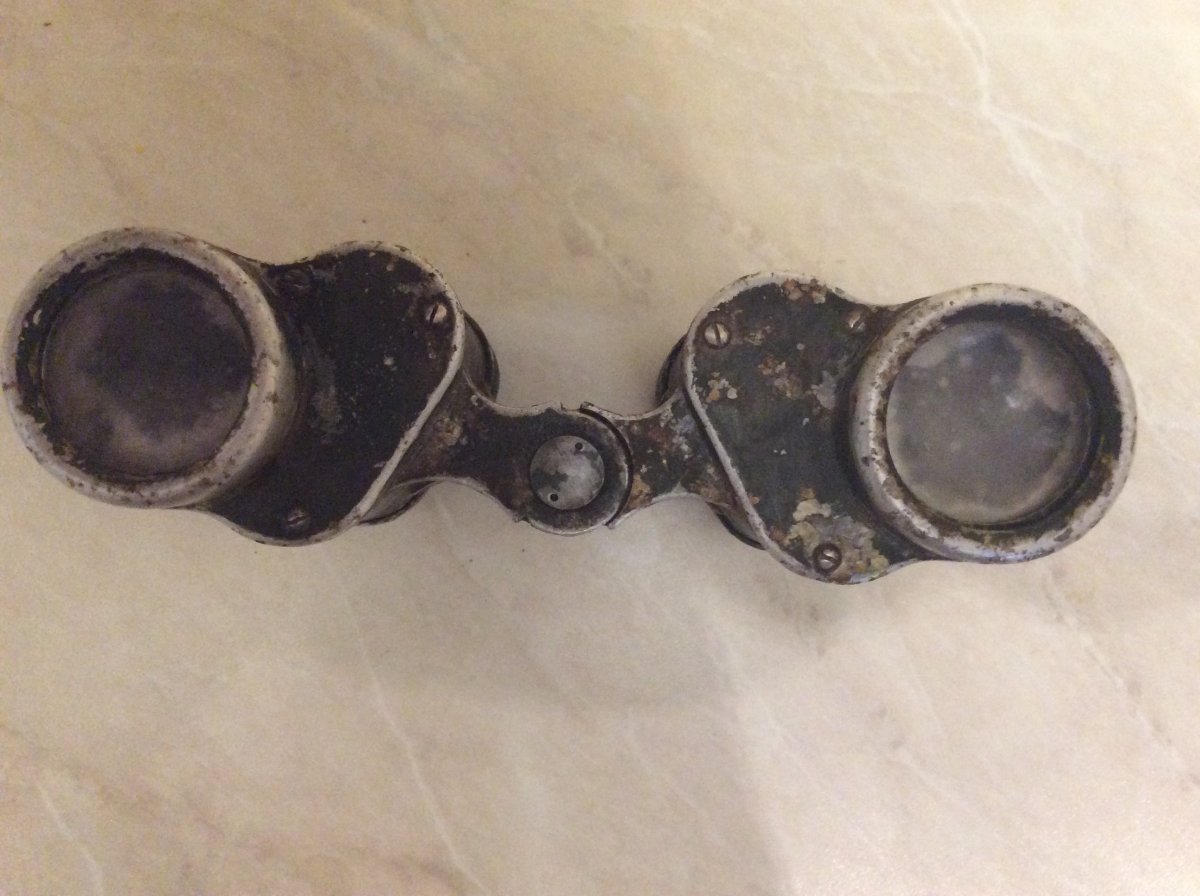

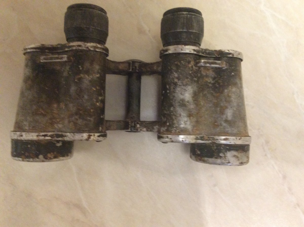

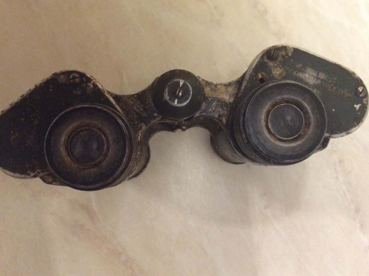

    CD17E0E9-65D4-41A4-A04E-C456907A25C8.jpeg 6E04E339-A6FF-466D-B177-D0F705D62FC0.jpeg 37343236-0264-418D-A076-9BE22889670D.jpeg Добрий вечір! Дуже хочеться отреставріровать мое придбання в такому стані.
  21. Продавец Bauer
    Bauer Stabsgefreiter
    150
    Доброго дня!
    Вибачте, але з копаними оптичними приладами не маю справи. У 1-му пості цеї теми існує моя вказівка на це.
    Попитайте на форумах, можливо хтось візьмется.

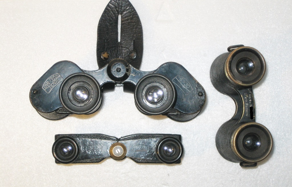

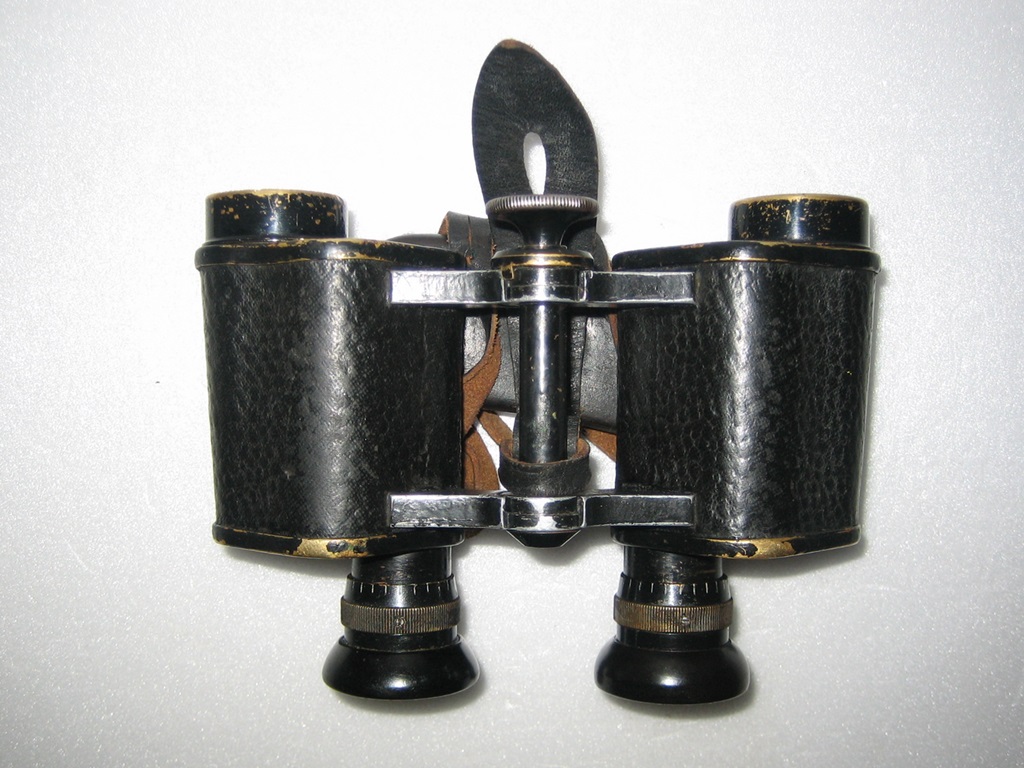

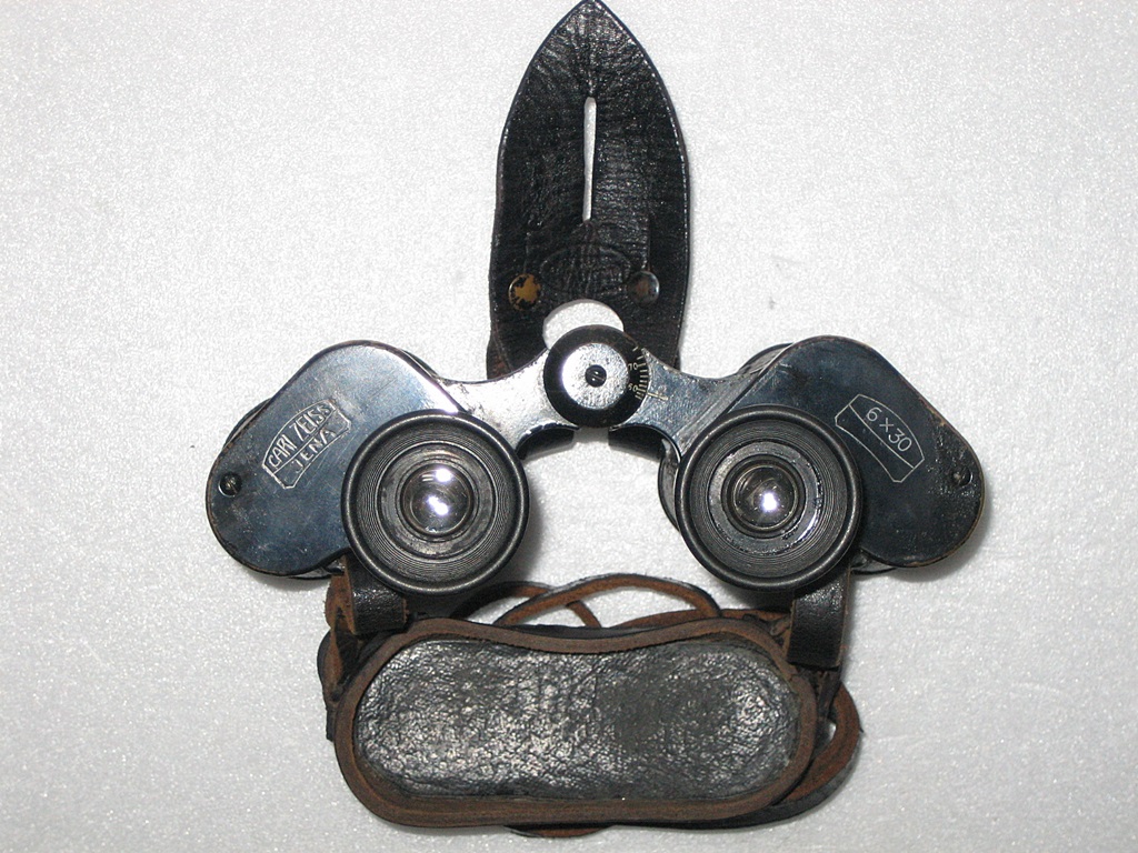

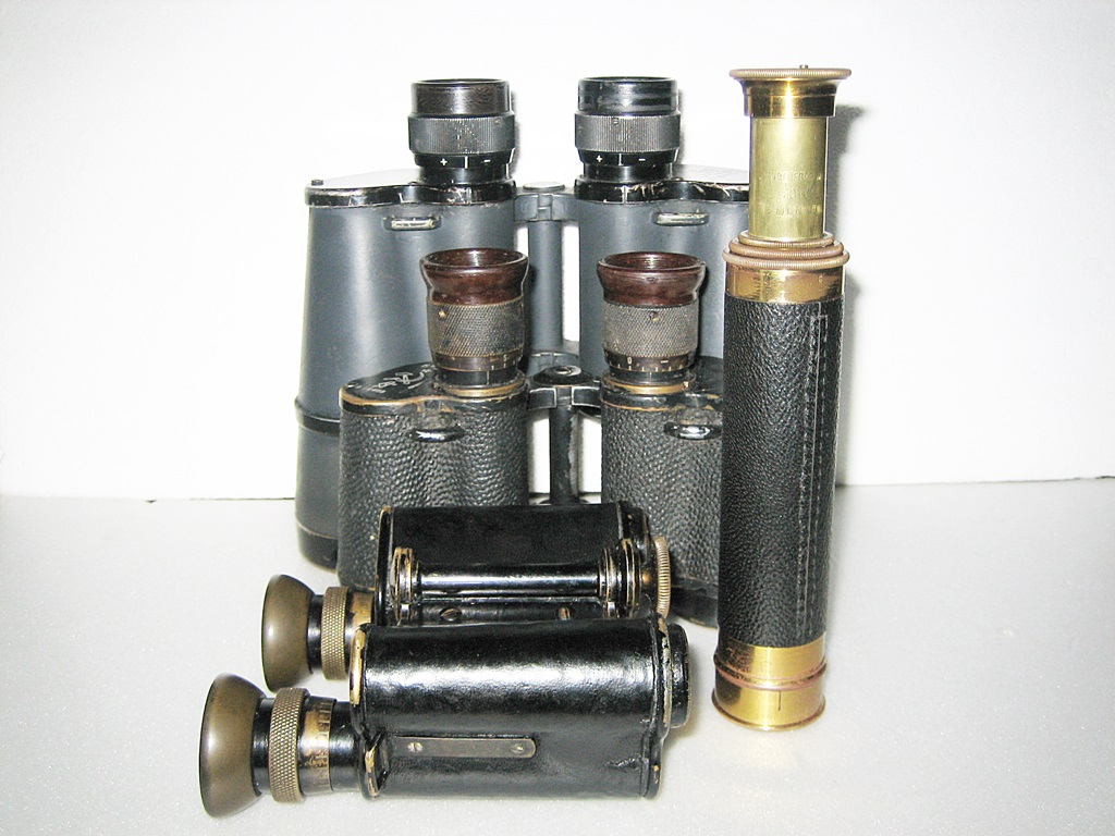

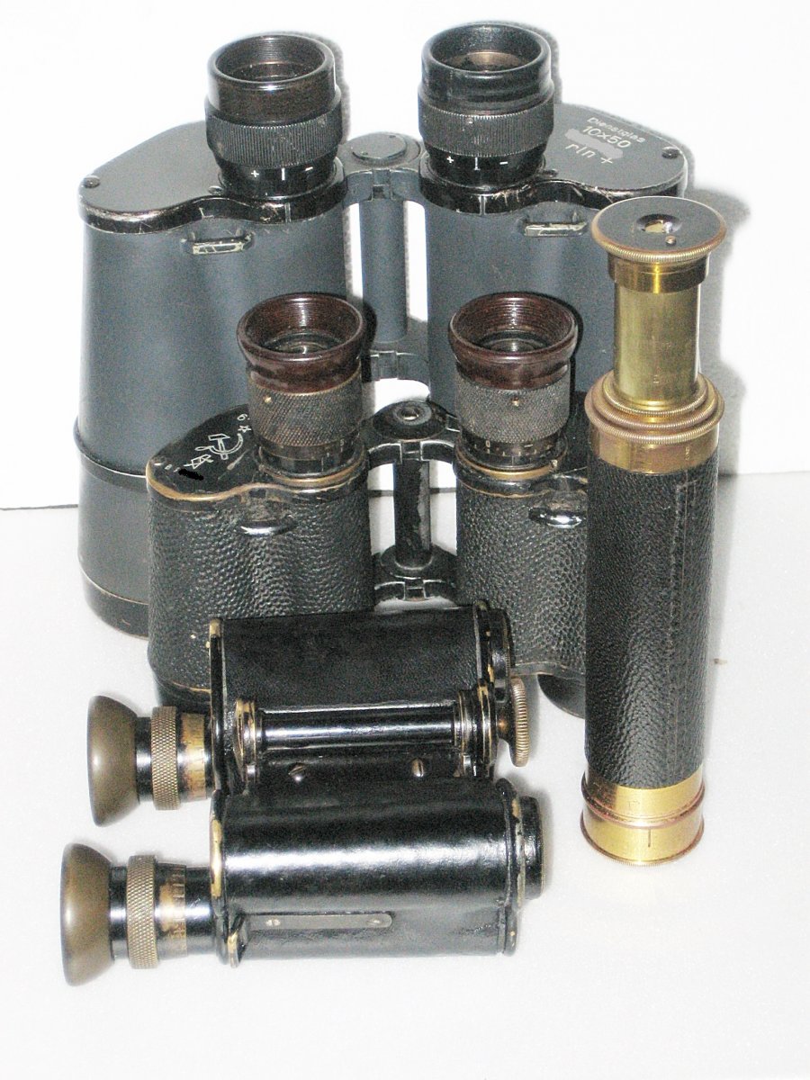

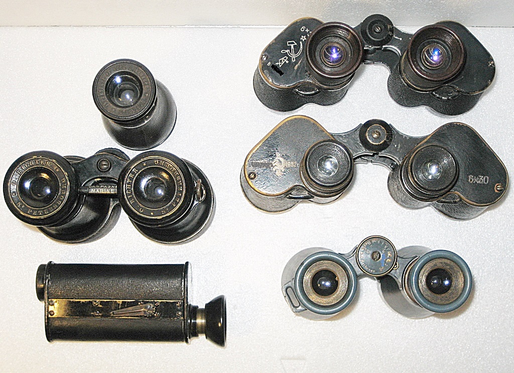

    пример работ:

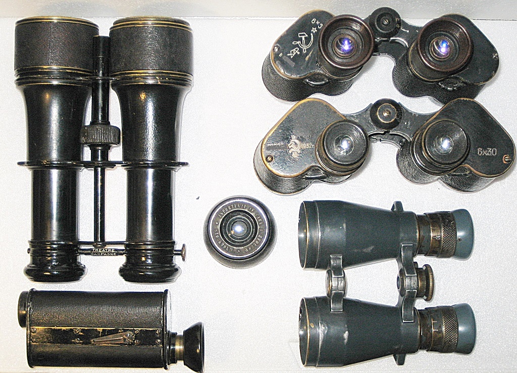

    Еще поступили на т/о коллекционные бинокли:
    IMG_3876.JPG IMG_3877.JPG IMG_3878.JPG IMG_3879.JPG IMG_3880.JPG IMG_3882.JPG IMG_3883.JPG

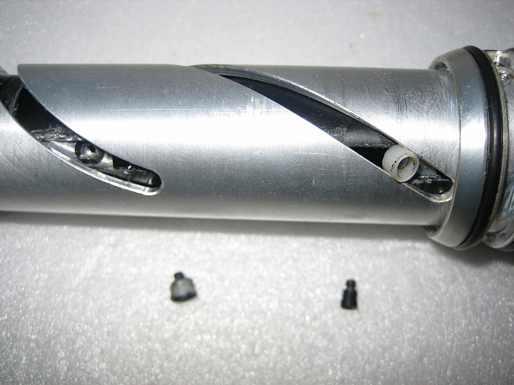

    Пример одной из работ.

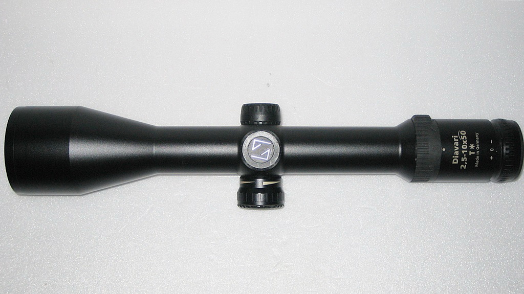

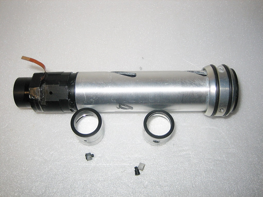

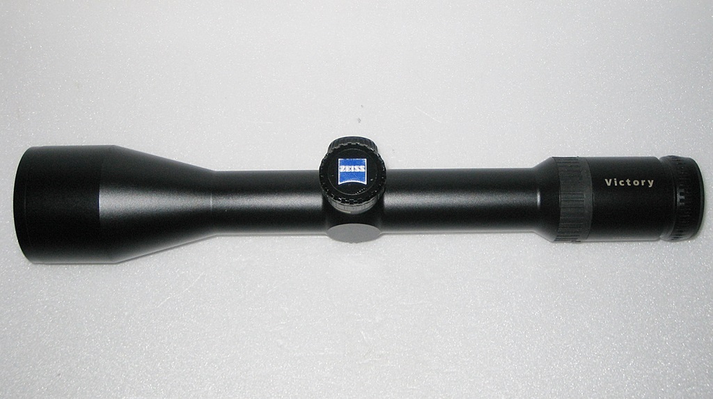

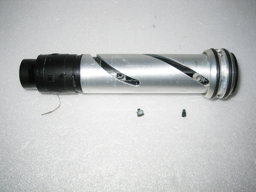

    Поступила на ремонт оптика: Zeiss Victory Diavary 2.5 -10x50 T*./сетка Герман #4; 1й фокал; подсветка/

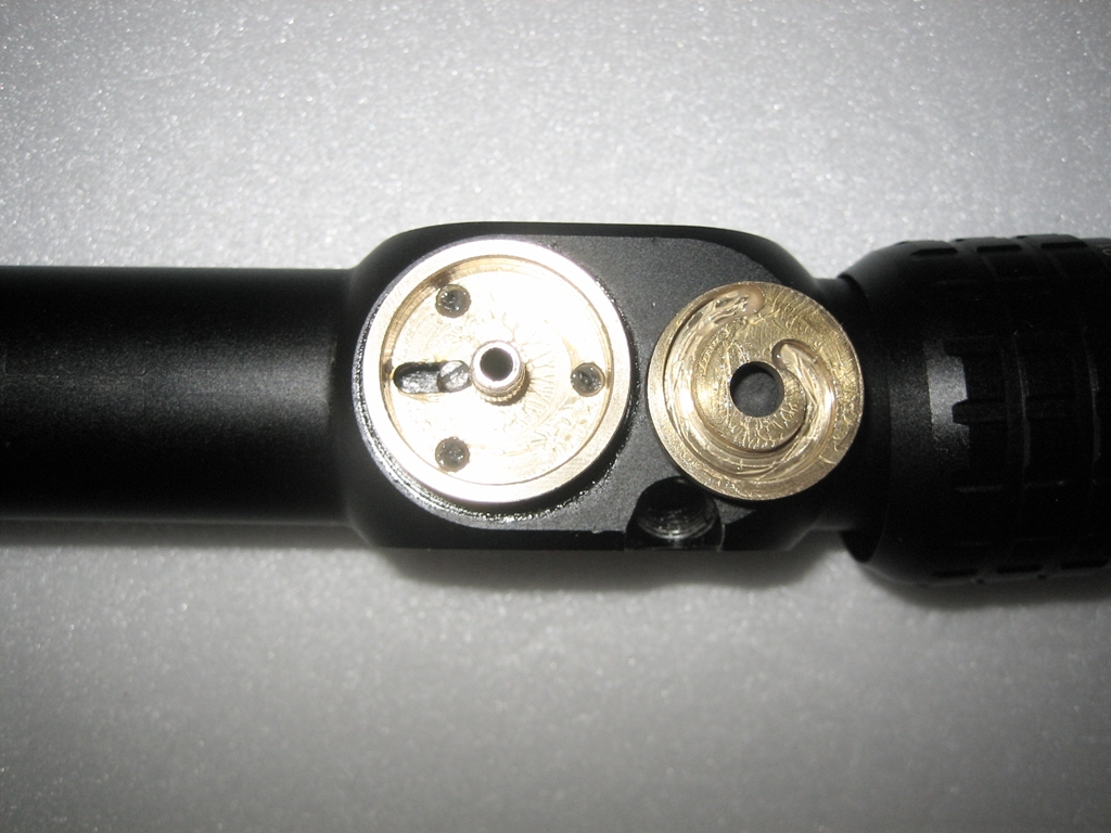

    Оптика поступила с заклиненным механизмом трансфокации и отсутствием изображения прицельной сетки.

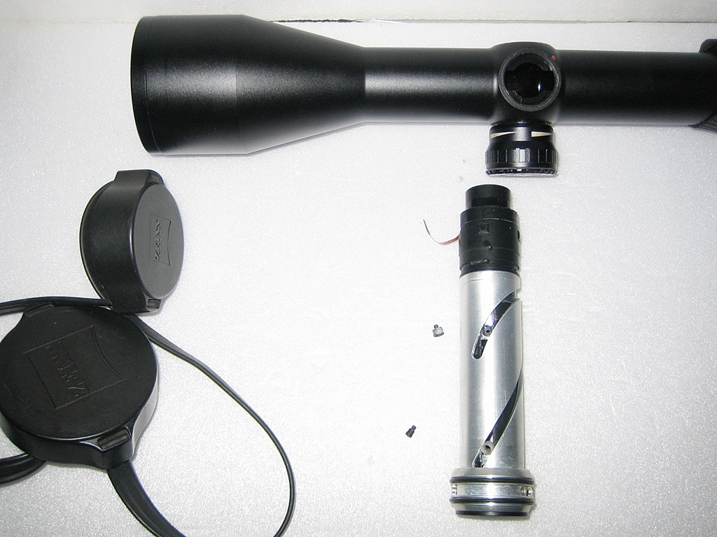

    Прицел в разобранном виде с извлеченным трансфокатором:
    Причина заклинивания механизма и отсутствия изображения прицельной сетки - ослабление и смещение элементов трансфокатора, вызванное повышенной энергией отдачи:
    Трансфокатор прицела в разобранном виде:
    Rastaarheolog та Vasco подобається це.

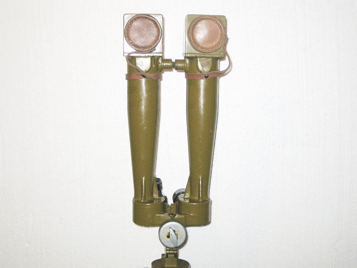

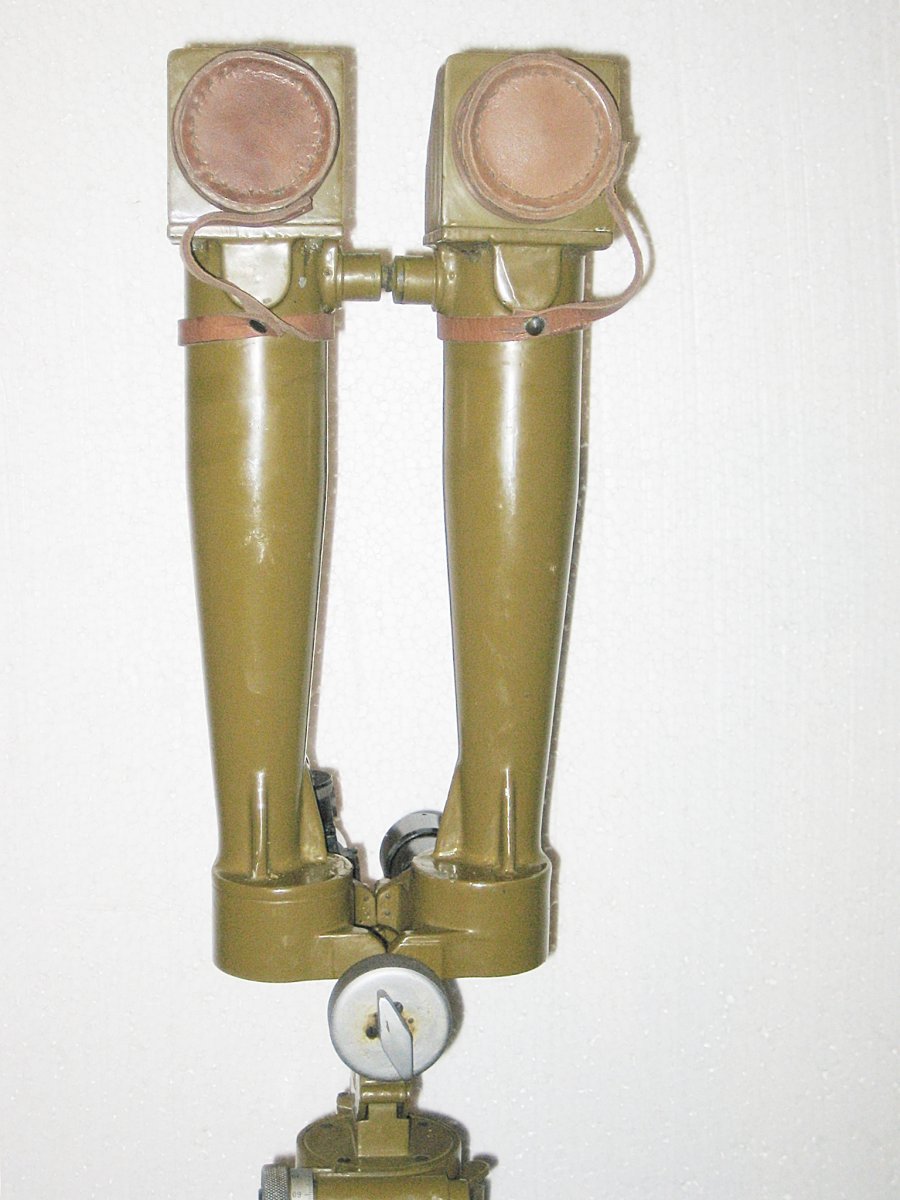

    Пример выполняемых работ:

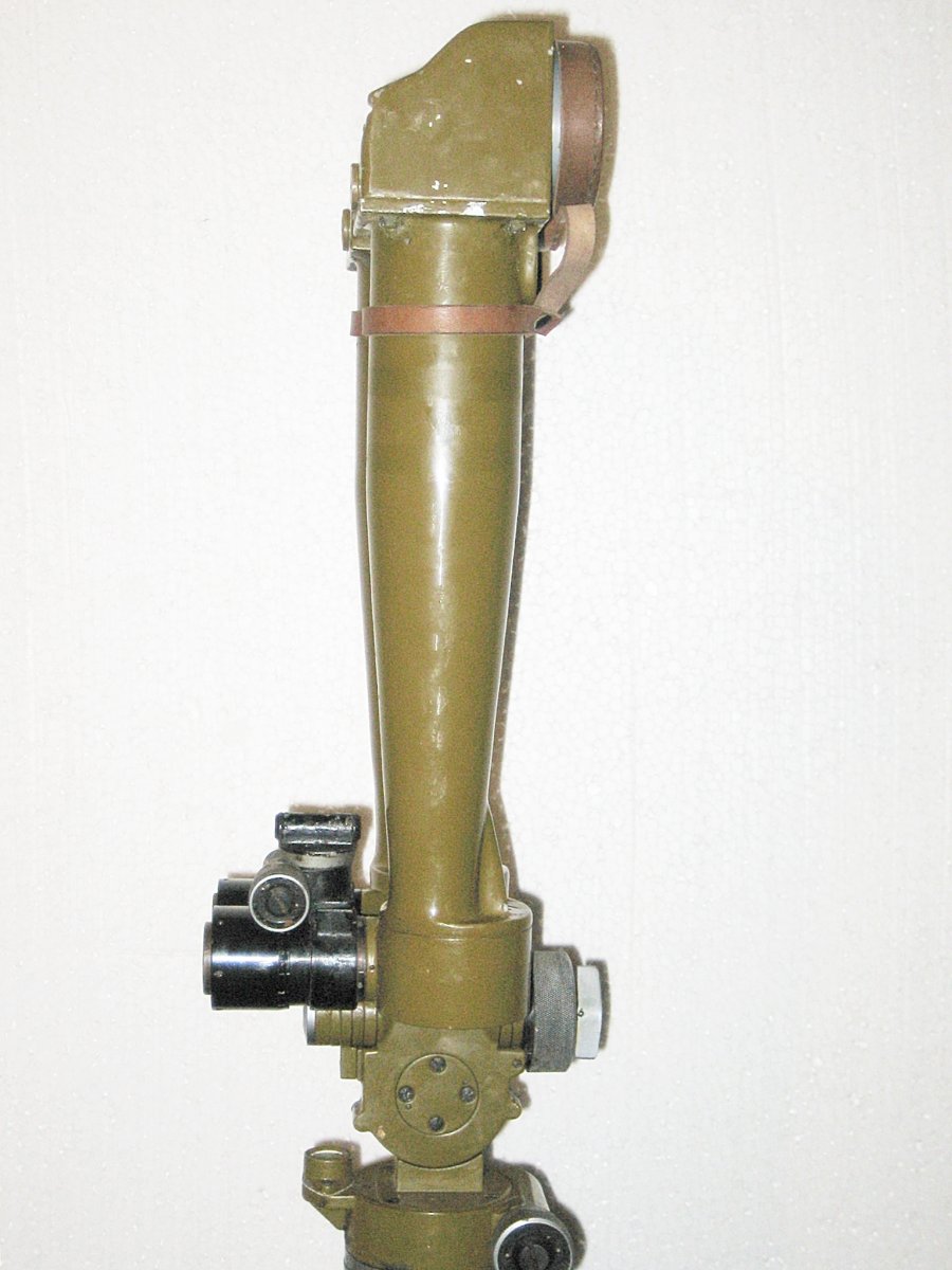

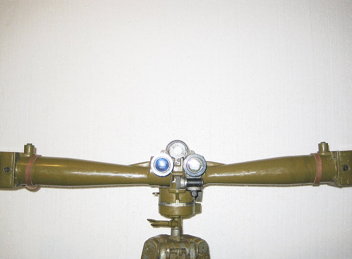

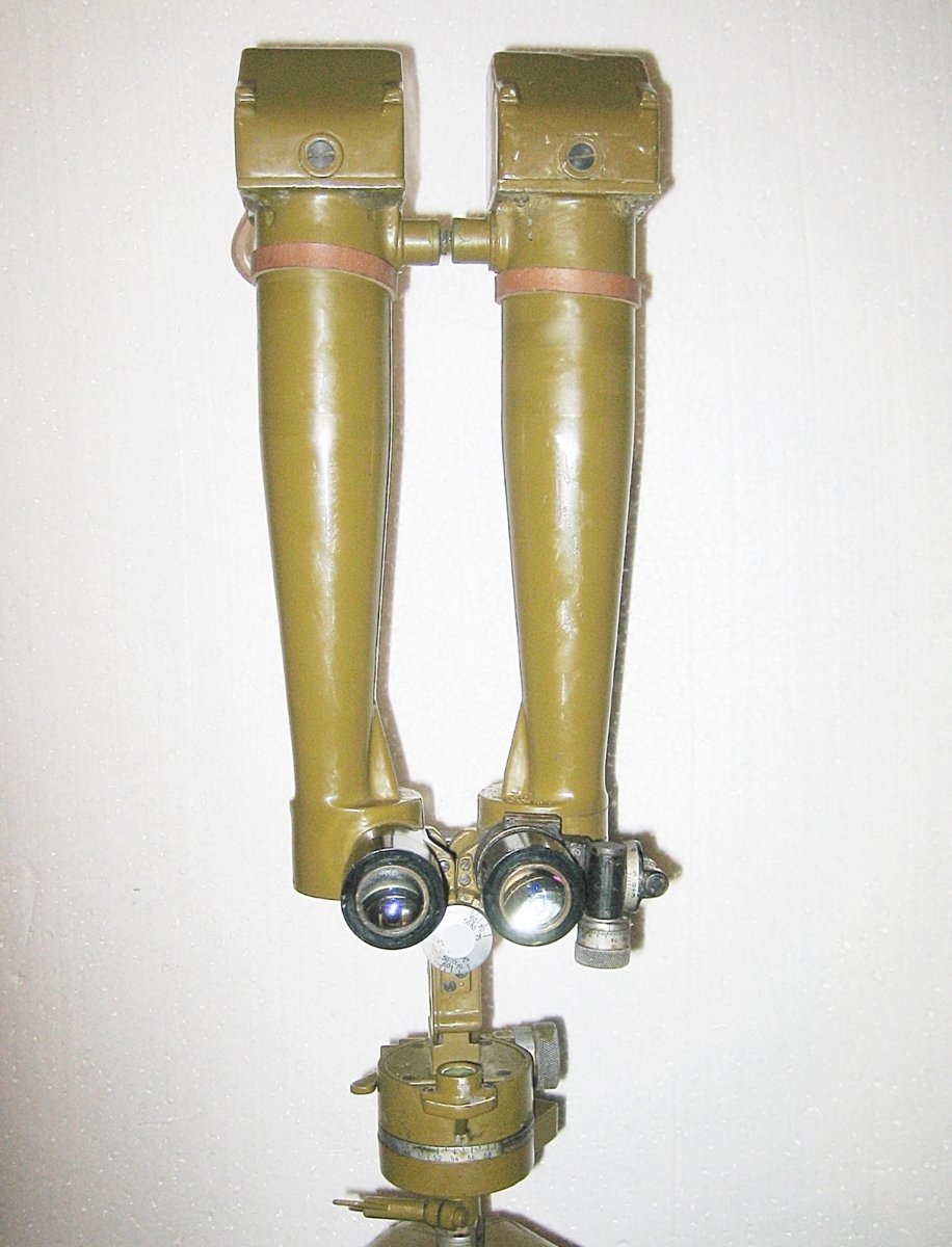

    Артиллерийская стереотруба АСТ. Раритет/1944г./
    Полная переборка; устранение люфтов механики; обновление смазки; общая чистка и юстировка оптической части;обновление алюмогеля капсул осушителей;герметизация.

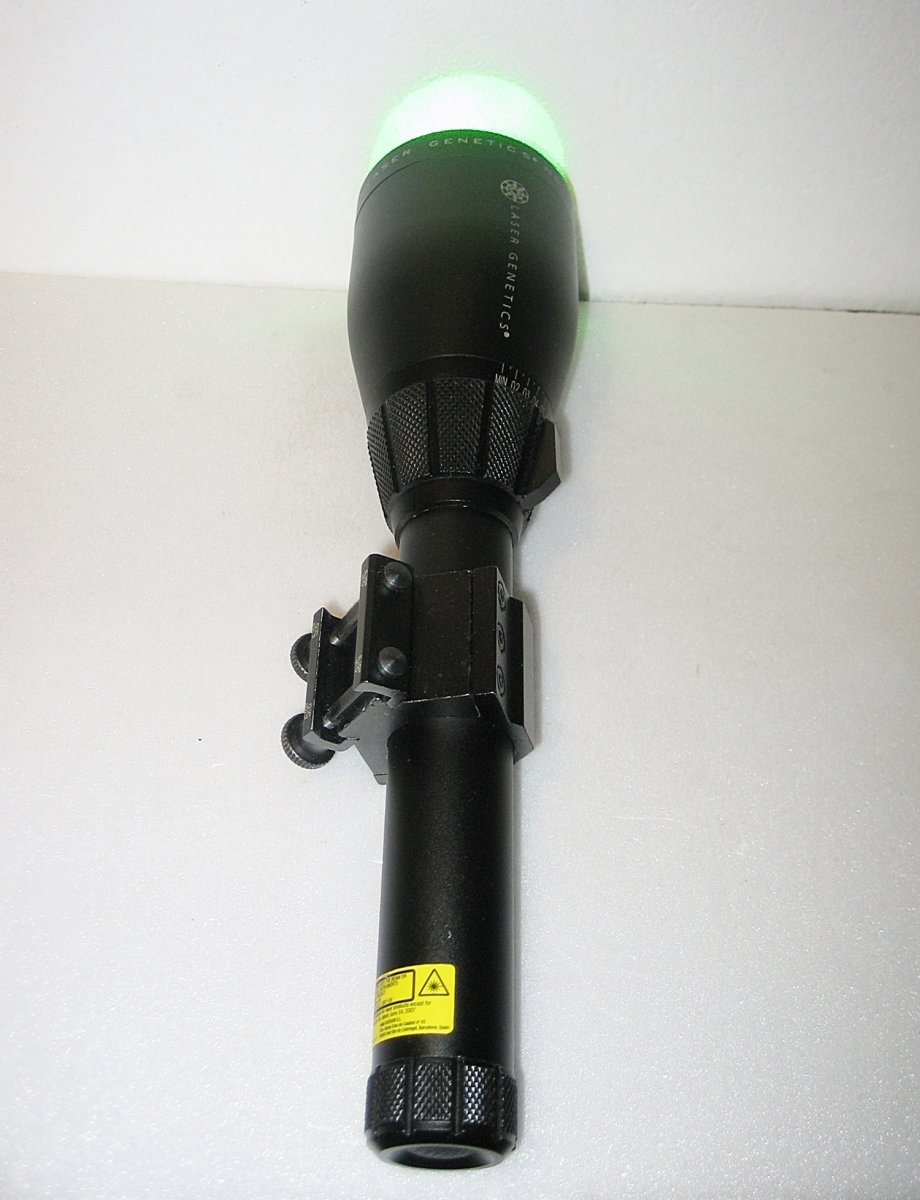

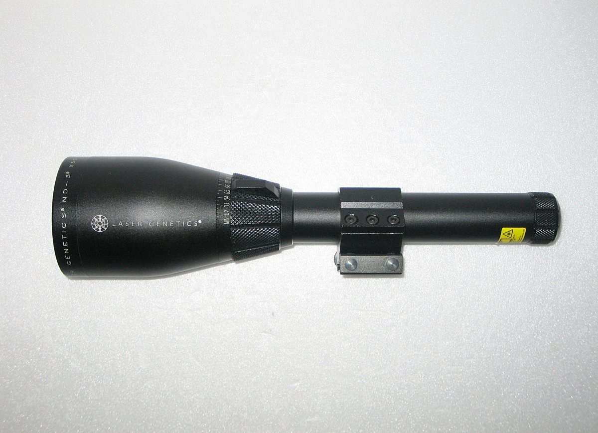

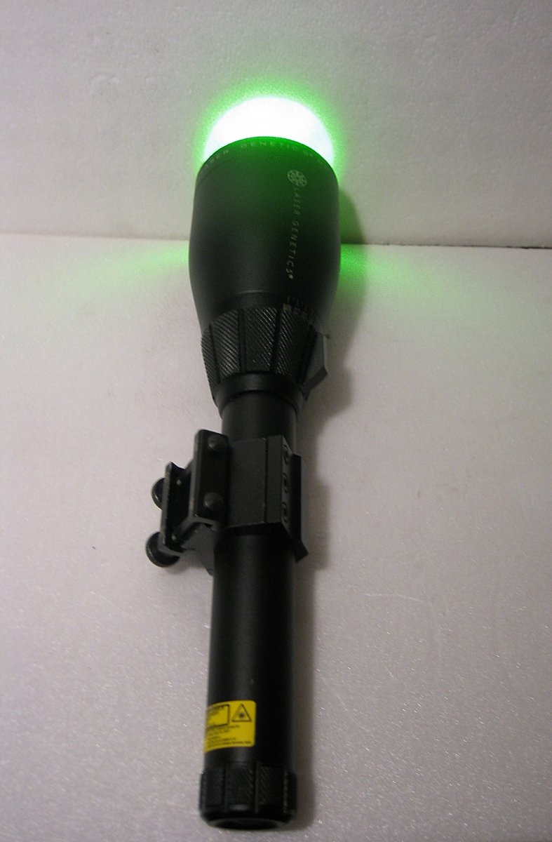

    Наприцельный лазерный осветитель для ночной охоты.
    Laser Genetics ND-3x50. Мощность лазерного излучателя - 30mW; спектр излучения - 532nm.
    Замена неисправного излучателя. Устранение люфтов механизма внутренней фокусировки луча.
