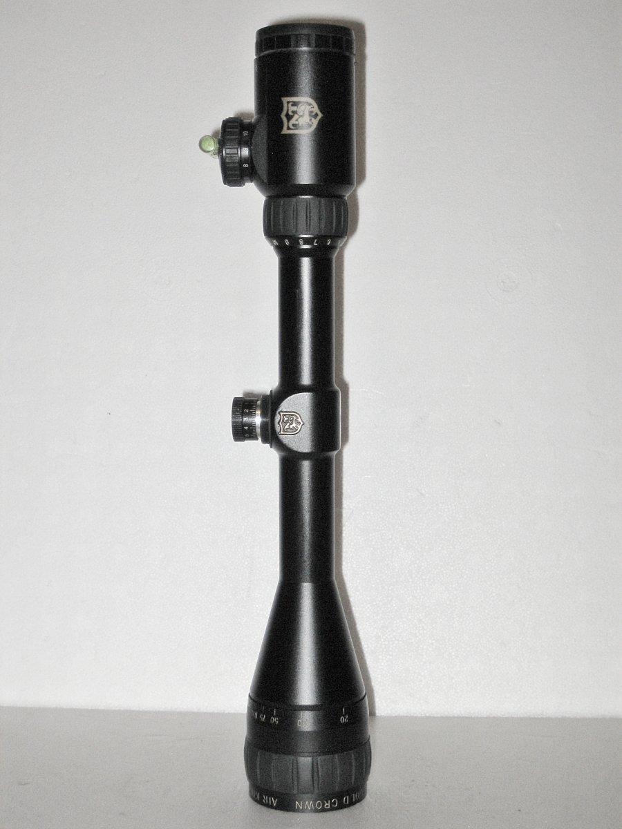

    пример одной из работ:

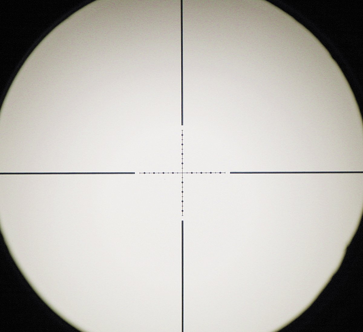

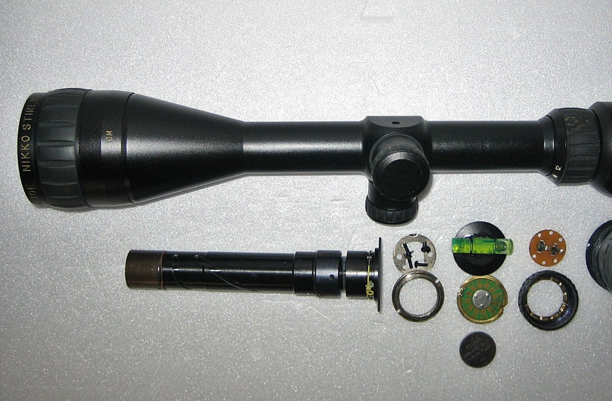

    Оптика Nikko Stirling Gold Crown 4-12x42 AO E.

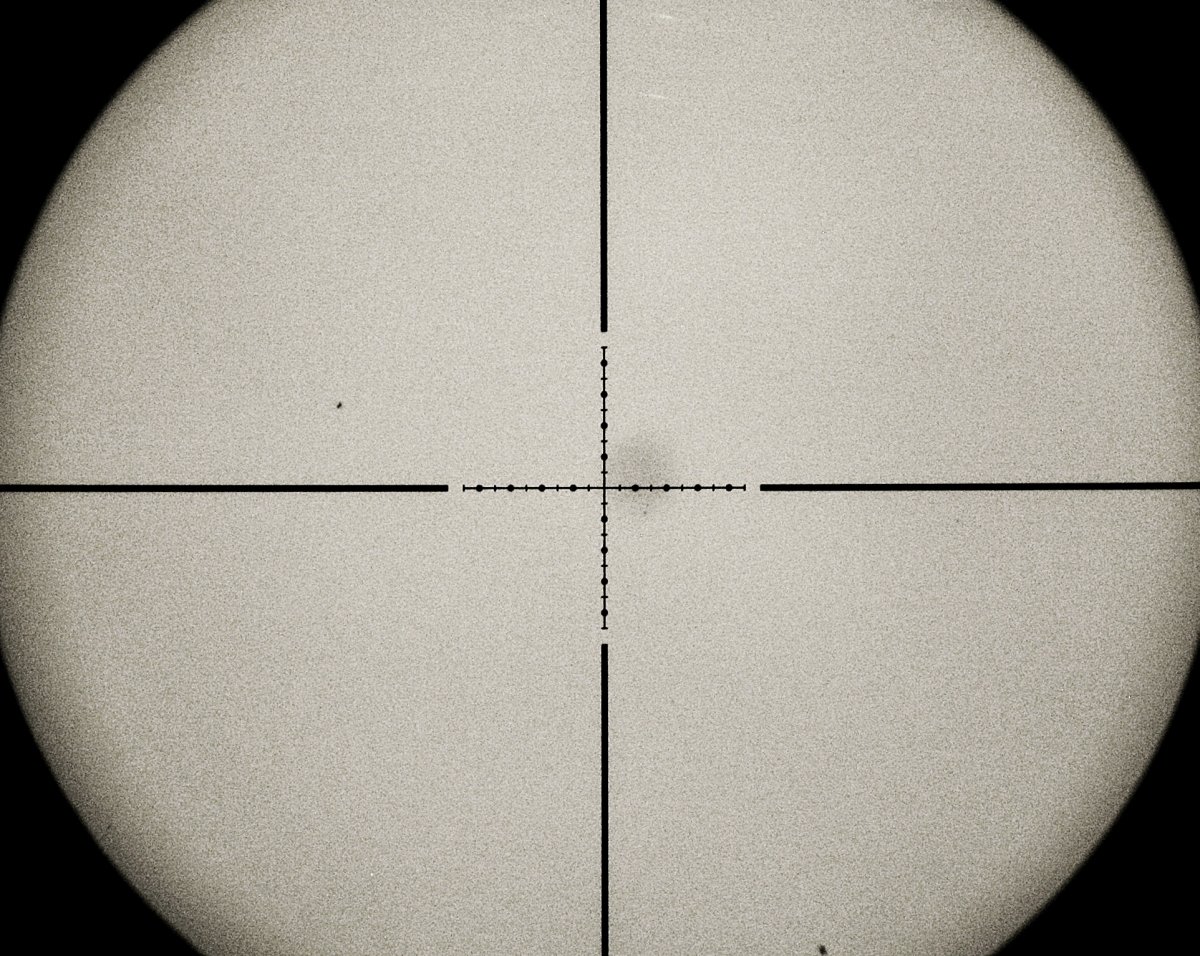

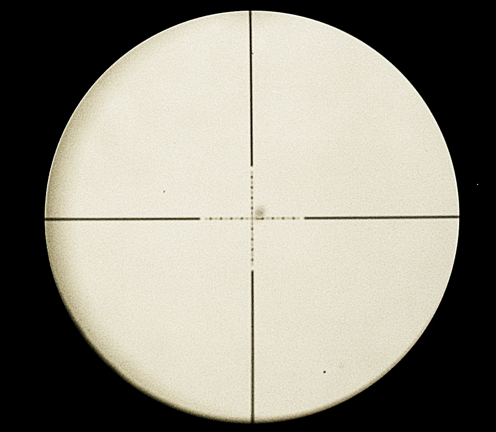

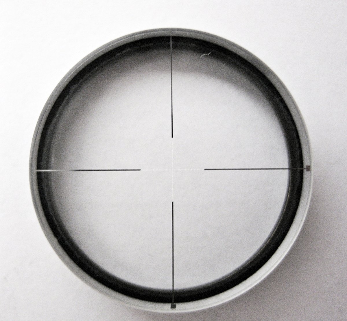

    Поступила на чистку внутренних оптических элементов и гравированной сетки, от находящихся в поле зрения осыпавшихся микрочастиц/"осыпка"/.

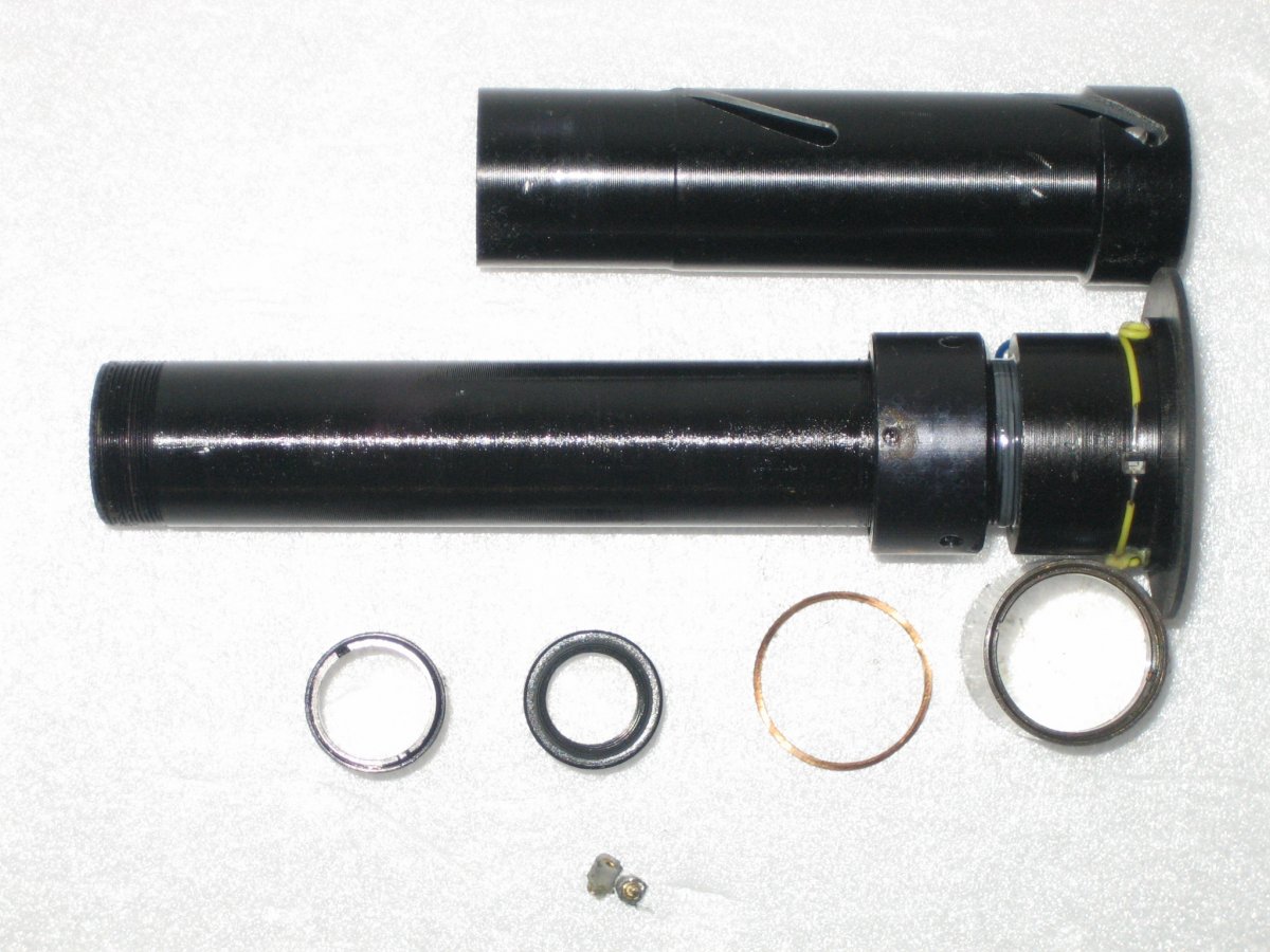

    Прицел в разобранном виде:
    Трансфокатор в разобранном виде для проведения "гарячего" демонтажа сетки:
    Снятая сетка для проведения 2х-сторонней чистки:
    Поле зрения прицела до чистки:
    После:

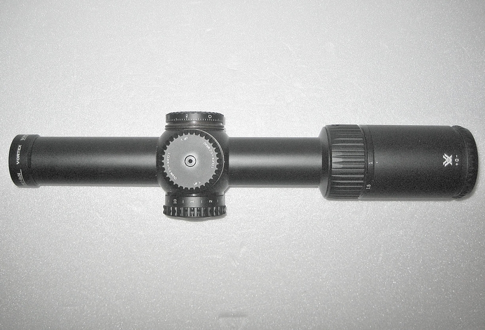

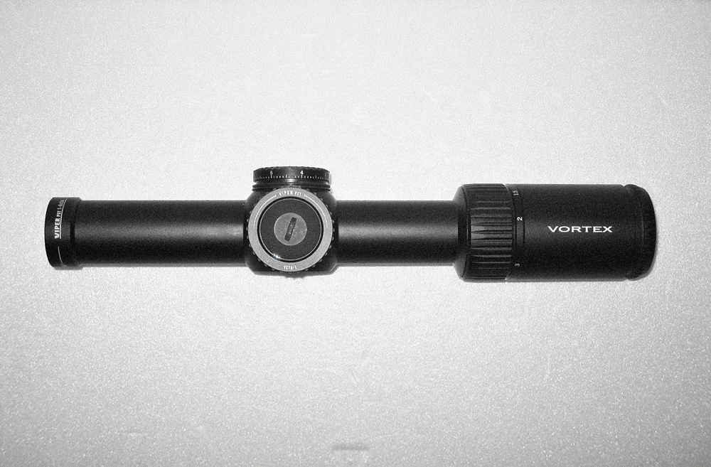

    Поступила на дополнительную диагностику оптика Vortex Viper 1-6x24. Цена деления шкал маховичков механизмов ввода поправок и 1клик = 0.2 Мрад.
    Оптика поступила без каких-либо явно заметных проблем, для перепроверки его технического состояния после настрела - ок.2000 выстрелов /кал.308Win/.
    /Ранее, данная оптика поступала мне на диагностику, сразу после ее покупки/.
    I. Данные первичной диагностики прицела /до его эксплуатации /.
    1. До тестовой нагрузки/тестовый выстрел/:
    Нулевое положение шкал механизмов введения поправок на кратности 6х и 1х, равно нулевой разности положений прицельной оси, т.е.:
    на 6х при р.п.=0 - В.п.=0 Мрад; Г.п.=0 Мрад,
    на 1х при р.п.=0 - В.п.=0 Мрад; Г.п.=0 Мрад;
    где р.п. - разность положений прицельной оси при выверке прицела;
    В.п. и Г.п. - отсчет по шкалам вертикальных и горизонтальных поправок, соответственно .
    /По данным первичной диагностики видно, что прицел производителем точно выверен и обнулен соответственно, и не имеет смещений прицельной оси при перестройке его кратности, от конца диапазона к началу и наоборот/.
    2. Данные после тестовой нагрузки/тестовый выстрел/:
    Нулевое положение шкал механизмов введения поправок на кратности 6х и 1х, по прежнему равно нулевой разности положений прицельной оси, т.е.:
    на 1х при р.п.=0 - В.п.=0 Мрад; Г.п.=0 Мрад.
    /Тестовая нагрузка, ни каким образом не повлияла на положение прицельной оси/.
    II. Данные последующей диагностики/после настрела - ок. 2000, кал.308Win/.
    1.До тестовой нагрузки/тестовый выстрел/:
    Нулевое положение шкал механизмов введения поправок на кратности 6х, равно нулевой разности положений прицельной оси, но на кратности 1х наблюдается внутреннее смещение прицельной оси, одновременно вверх и влево, т.е.:
    на 6х при р.п.=0 - В.п. = 0 Мрад; Г.п.=0 Мрад;
    на 1х при р.п.=0 - В.п. = +0.2 Мрад; Г.п.=0.6 Мрад. влево.
    /В данном случае, наблюдается смещение прицельной оси при переводе прицела от 6х к 1х и наоборот/.
    2. После нагрузки/тестовый выстрел/:
    Нулевое положение шкал механизмов введения поправок на кратности 6х и 1х, не равно нулевой разности положений прицельной оси, после тестовой нагрузки, т.е.:
    на 6х при р.п.=0 - В.п.= + 0.2 Мрад; Г.п.=0.2 Мрад. влево;
    на 1х при р.п.=0 - В.п.= + 0.4 Мрад; Г.п.=0.8 Мрад. влево.
    /В данном случае, тестовый выстрел проявил начинающийся дополнительный люфт прицельной оси/.
    В процессе последующей диагностики, были выявлены изменения, по отношению к результатам первичной диагностики.
    Можно сделать предварительный вывод:
    Калибр .308Win "тяжеловат" для данной оптики /филлипинская сборка/.
    Результаты следующей диагностики прицела, позволят определить окончательно.

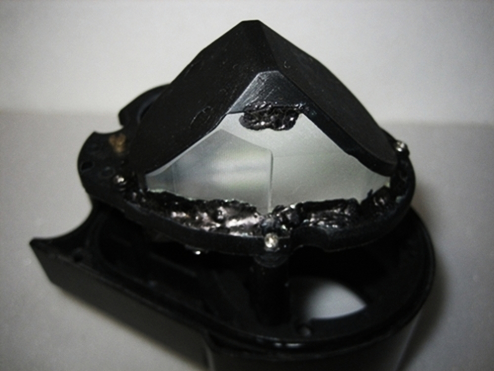

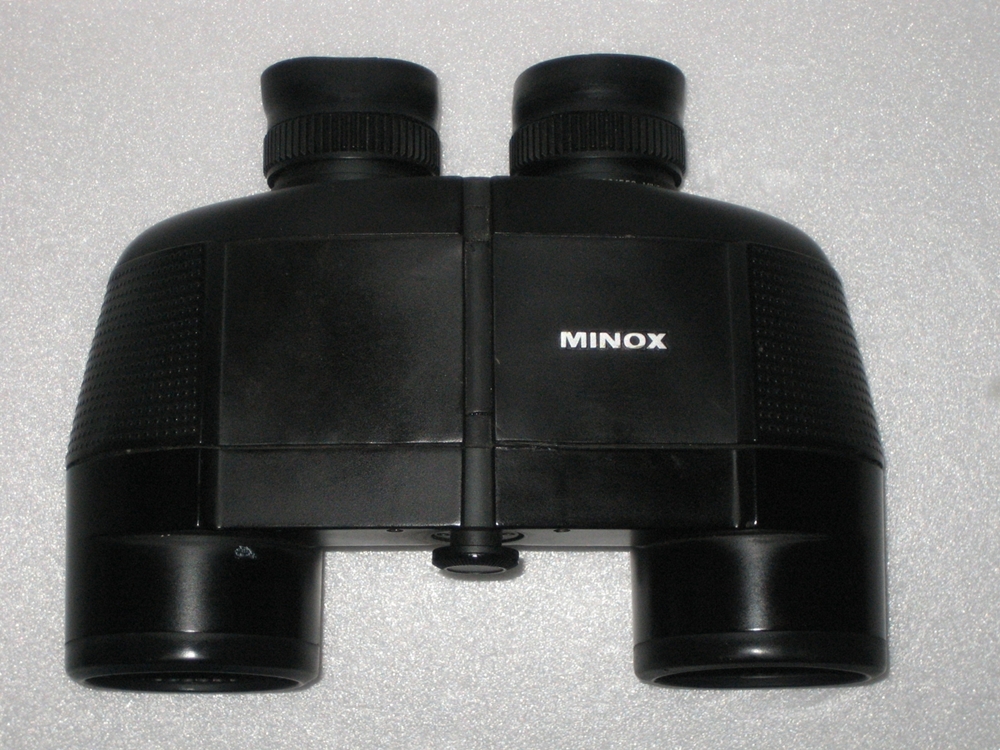

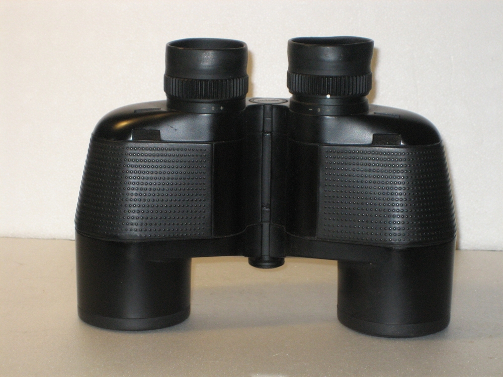

    Пример одной из работ:

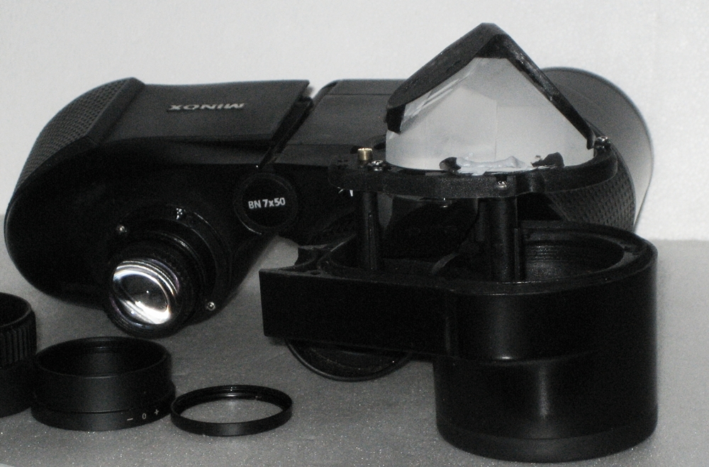

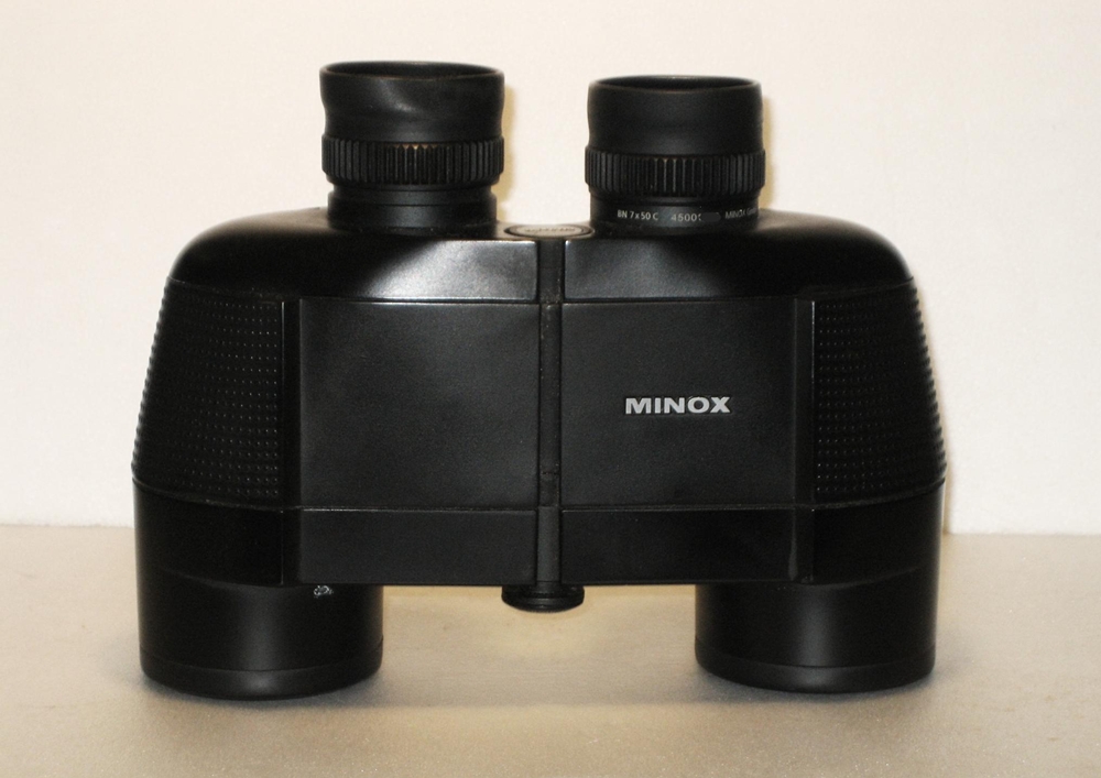

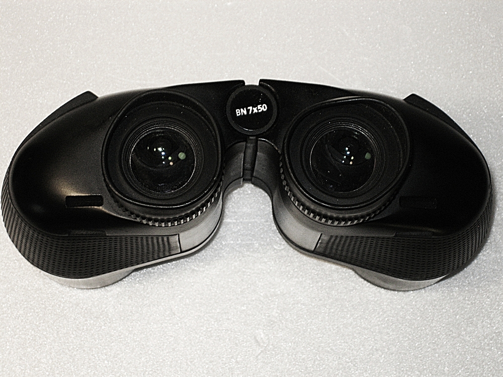

    Бинокль MINOX BN7x50c GmbH.

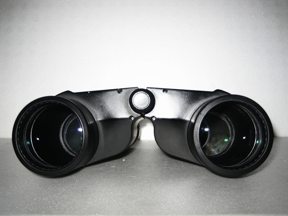

    Поступил после падения, с проблемой непараллельности оптических осей, проявлявшейся двоением и отсутствием стереоскопичности изображения. Плюс, слышно побочное биение внутри левой половины бинокля, при изменении его положения.

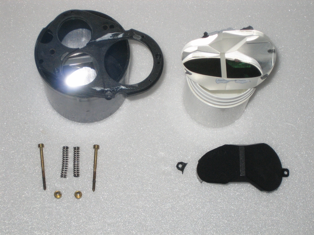

    Разборка левой половины бинокля:
    Неисправности: 1.Входная призма имеет смещение на мосте призмоблока/срыв призмы с фиксирующего герметика/;
    2. Поврежден колпак-прижим.
    Входная призма в снятом виде:
    Замена колпака и расширенная фиксация призмы герметиком на мосте, в ее рабочем положении:
    Бинокль в собранном виде, после ремонта призмоблока и восстановления общей стереоскопичности:

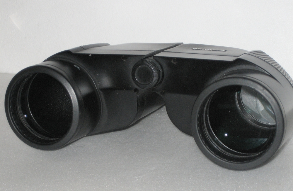

    Поступил на юстировку бинокль со стабилизацией изображения Nikon StabilEyes 14x40 VR Waterproof производства Японии.
    Бинокль имеет встроенную 2х-режимную систему стабилизации, управляемую микропроцессором Nikon.
    Оптико - механическая часть стабилизатора содержит в себе подвес, способный двигаться одновременно в вертикальном и горизонтальном направлениях. На внутренней раме подвеса жестко закреплены призмы оборачивающих систем обоих каналов бинокля. Движение подвеса осуществляют 2 стабилизирующих двигателя.
    Блок-схема управления стабилизатором включает в себя, непосредственно сам микропроцессор, датчики угловых скоростей/гиродатчики/, датчики положения, аналого-цифровой преобразователь, усилители сигналов датчиков, драйверы двигателей, контролер питания, светодиоды индикации включения и выбора режима стабилизации.
    Схема управления стабилизатора питается от 4х элементов формата АА.
    Бинокль поступил с потерей стереоскопичности изображения/после удара бинокля/.
    При вскрытии бинокля, установлено и устранено смещение выходной призмы оборачивающей системы правого канала. Стереоскопичность бинокля полностью восстановлена.
