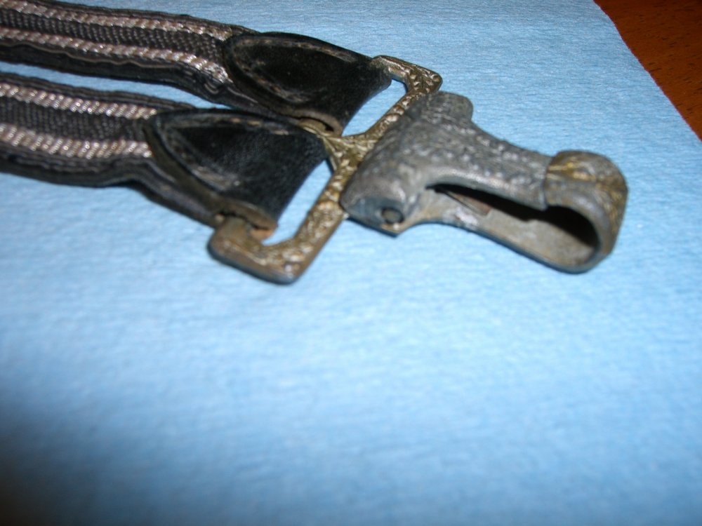

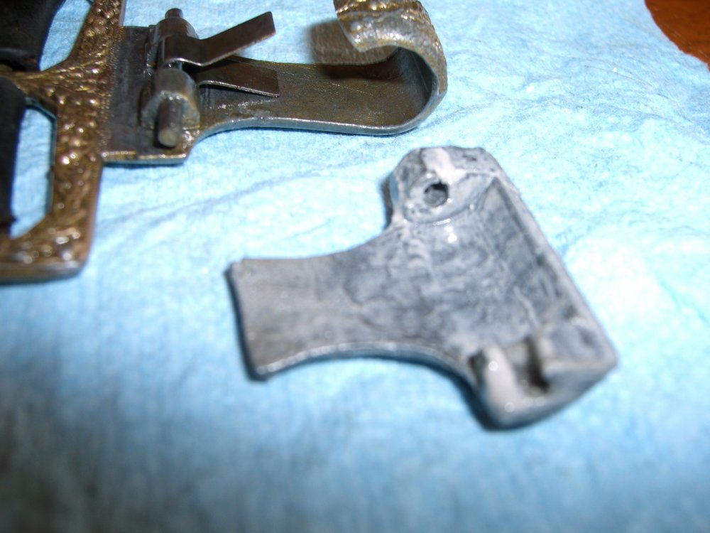

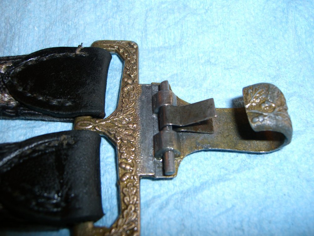

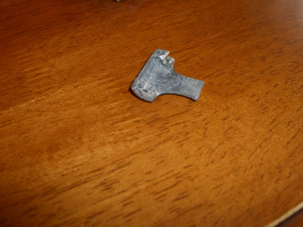

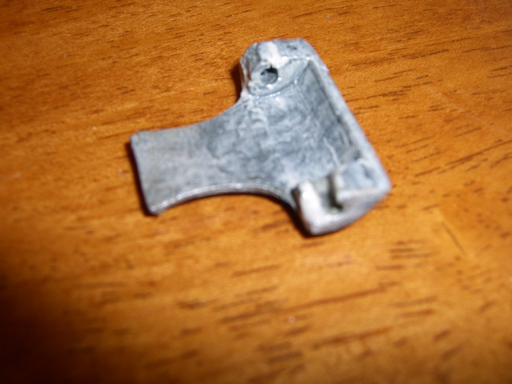

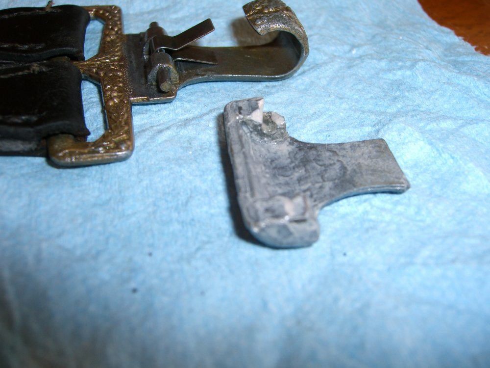

    Карабин, вернее его верхняя часть (клавиша) растрескалась и места там где шпилька обломались. Хотелось бы как то восстановить.(Наростить припоем?) Могу наростить хол сваркой и собрать. Но шпилька прикипела. Знаю что там все спаялось. Вопрос стоит ли отмачивать .Чтобы вытащить и собрать карабин или не трогать и просто склеить. на крайняк смазав штифт, склеить и когда подсохнет слегка вращать, Не дав приклеится полностью. фото верхней части слегка подклеено, Там где обломалось и были тещины. все это внутри с наружи все осталось как было. CIMG0104.JPG CIMG0106.JPG

    Выяснить какой сплав , алюминий , цинк , силумин ? Алюминий можно аргоном , или спаять припоем для алюминиевых проводов примерно 400 градусов , цинк и сплав можно спаять им же , силумин не варится , можно просверлить тонкими свёрлами и на штифтах с расклёпкой вставить латки , можно полностью сделать новую деталь а со старой думать дальше , а ось высверлить с заменой .

    Благодарю, пока склеил. там буду искать припои
