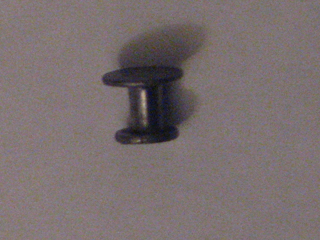

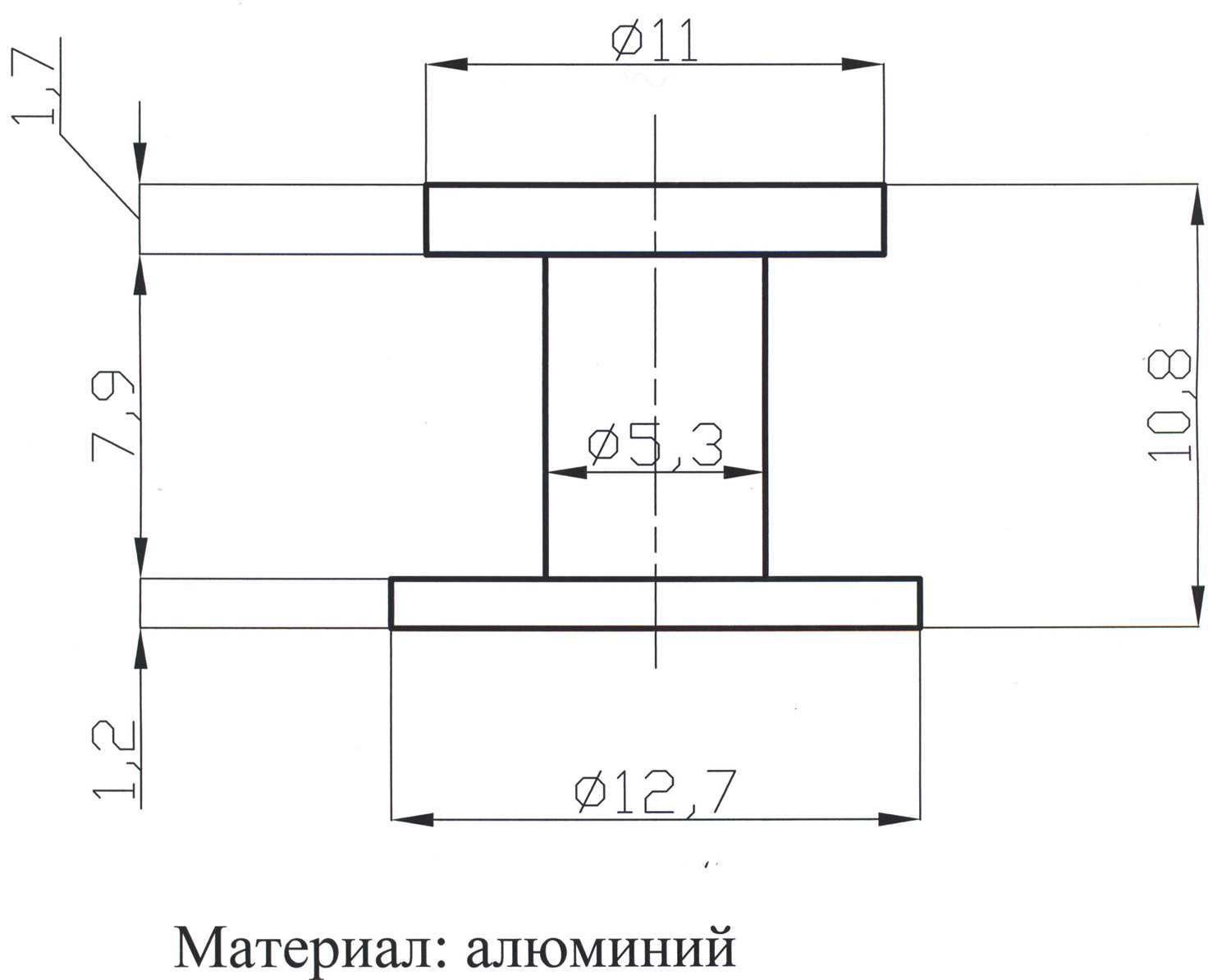

    Кстати, а почему у Jurgen'a в разделе чертежи
    шпенек полукруглый, а здесь на фотах, и у меня в наличии с обоих сторон плоский

    Ответ: Ремни противогазного бачка
    у тебя оригинальный шпенёк? Я вот оригинальных, плоских, алюминиевых не встречал, стальные только с одной стороны плоские потому, что их вытачивают, а алюминий штампуют
    Ща попробую фотки выложить...
    Качество фоты, скажем так, хромает на все конечности.
    Похоже - катушка подбородочного ремня ....если не ошибаюсь в размерах , сравнить бы с чем то ?!
    нда, масштаб нужен
    2 МЫколЯ & Sven Mortyr
    Размерчики примерно такие.
