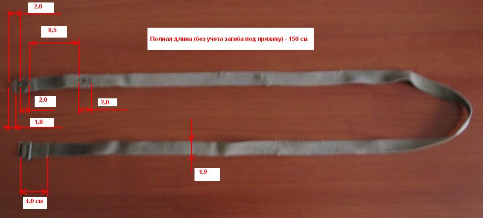

    Замерил "родные" ремни на своем газбаке:)

    Большое человеческое ДАНКЕ ШЁН,камрад:beer: !Тоже как раз искал чертёж ремней на газбак,а тут очень кстати Вы помогли,спасибо!А насчёт материала не подскажете на новодел,может сталкивались?А то обычный брезентовый ремень широковат,и,по-моему,толстоват,может есть какие-то более подходящие варианты?С ув.

    Обычный брезентовый, конечно, по сравнению с "родным" несколько толстоват. Хотя, насколько я знаю, высота петель на самом газбаке (тех, что под ремни) тоже несколько различалась. На моем экземпляре они совсем узенькие - ремешки почти впритык стоят. А на некоторых баках умудряются ремешки вместе с кожаными вставками втиснуть.
    Насчет новодельного материала - не сталкивался, поэтому сказать нечего:) .

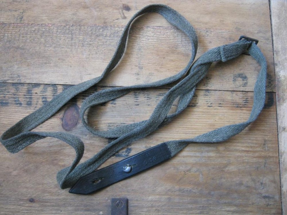

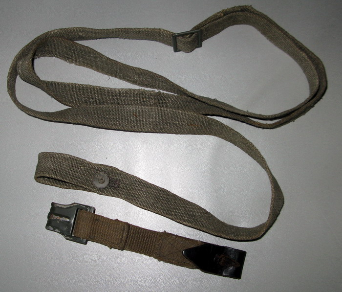

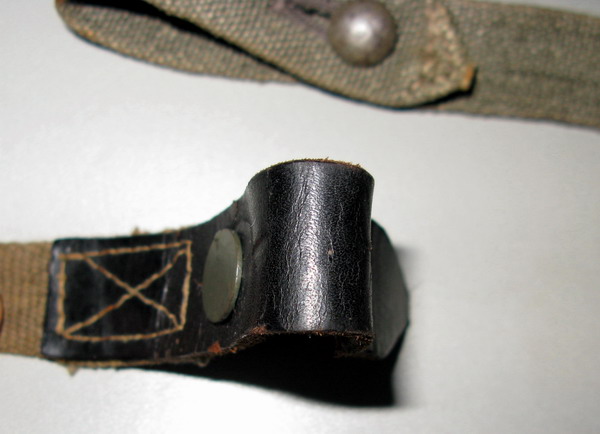

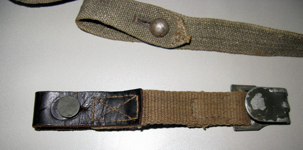

    добавлю 1.jpg Изображение 2817.jpg 5 (1).jpg 6.jpg 1.jpg Изображение 2817.jpg 5 (1).jpg 6.jpg

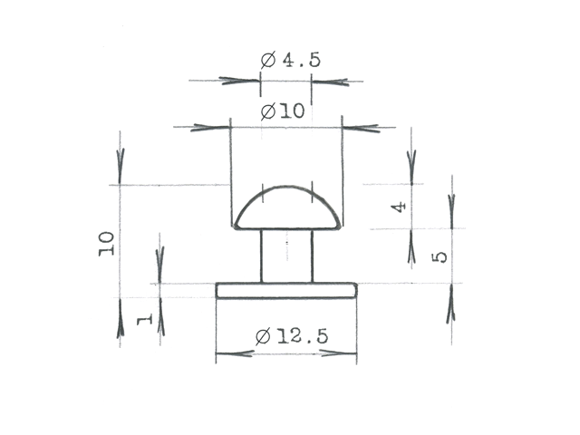

    А размеры "кнопки" на плечевом ремне не подскажите?Был бы очень благодарен:beer:С ув.

    и такое есть...:beer:
    Взято отсюда:
    http://jurgen.ru/chertezhi/shpenek-na-remni.html

    Шпенек на длинном и коротком ремнях одинаковый

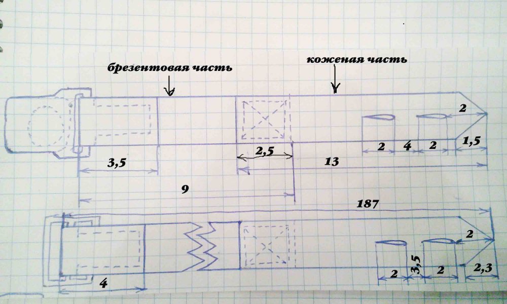

    Вернусь к теме
    Не подскажете ,какой длины кожаные концы на ремне?Приблизительно прикидывал по Вашему фото №2,получаеться где-то сантиметров 14-15...По длине он такой же как и ремень зацепа,или они по размерам отличаються?
    С ув.

    Камерад-фото из сети,так,что по размеру не скажу

    Всё равно спасибо за ответ:beer:Значит буду ориентироваться по фото,хотя может кто ещё поможет советом:)

    Я тоже прикидовал на глаз так как фирмы разные модификаций уйма так что как-то так с ув!

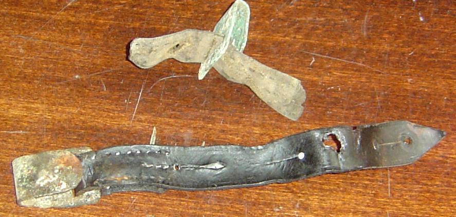

    Есть у меня на эту тему немного картинок из нета...
    Кстати, был еще один вариант короткого ремешка (тот что с крюком) - полностью из кожи, на прилагаемом фото копаный экземпляр. Вроде как раннего типа... Фото2.jpg 2012-10-07_204334.jpg DSC00079.JPG
