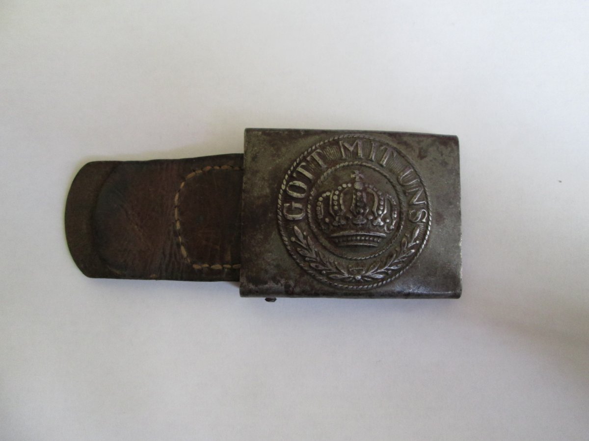

    Камрады , хочу пошить ремень для своей кайзеровской пряги . Если у кого то есть любая информация по данному предмету , пожалуйста поделитесь .

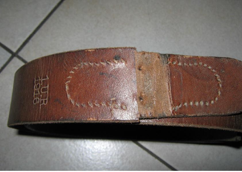

    Думаю разница с вермахтом незначительная - размеры и прошив такой же, только зацеп другой и кожа на тех что я видел рыже-коричневая.
    БЛК, A10A, Поліщук та ще 1-му подобається це.
  4. фандик
    фандик Oberleutnant
    2.581

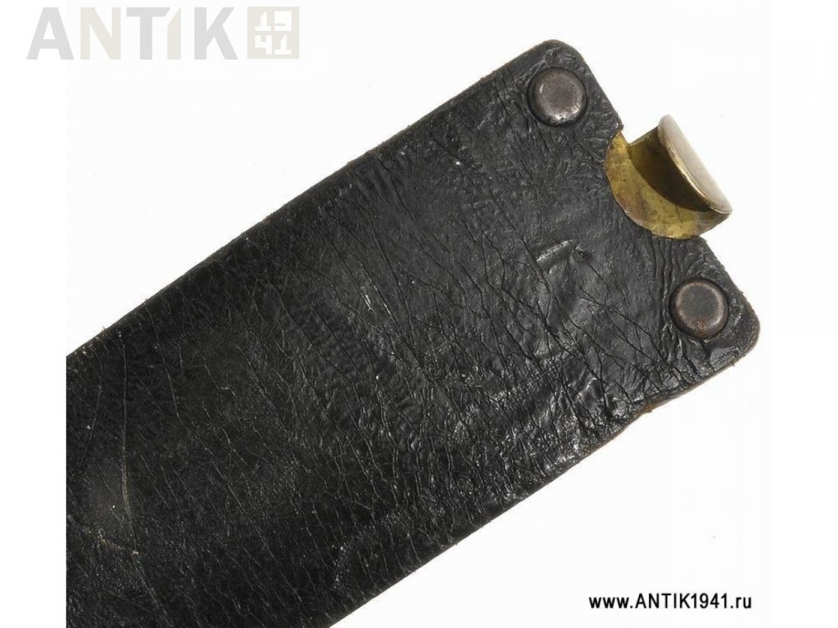

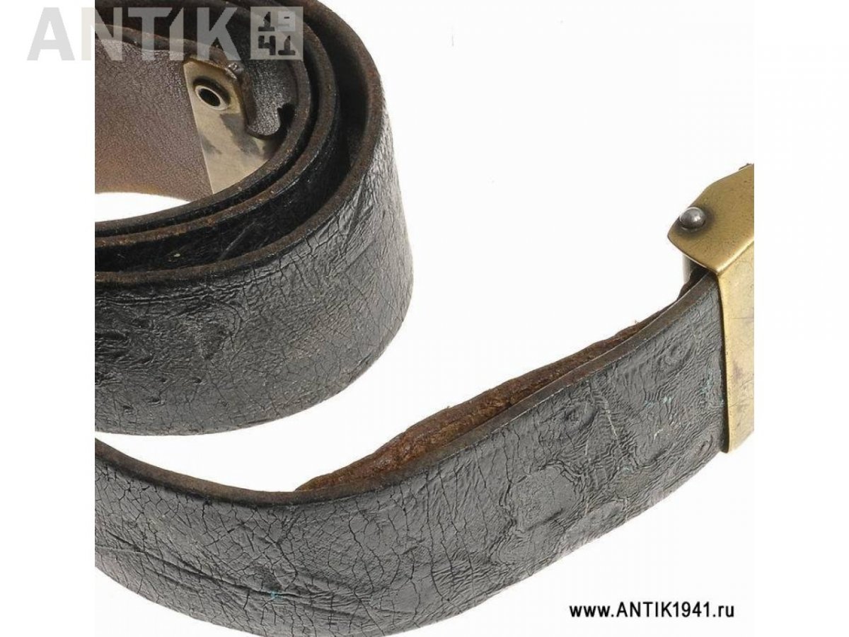

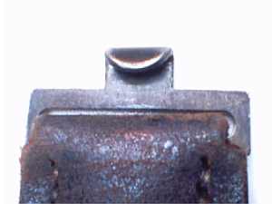

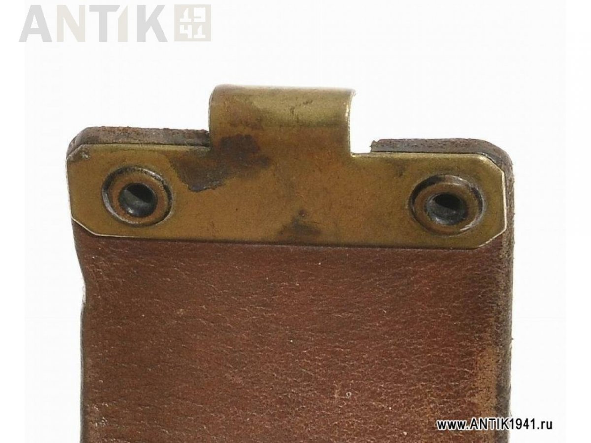

    Зацеп такой нужно ставить ? Или были варианты зацепов похожие на вермахтовские ?

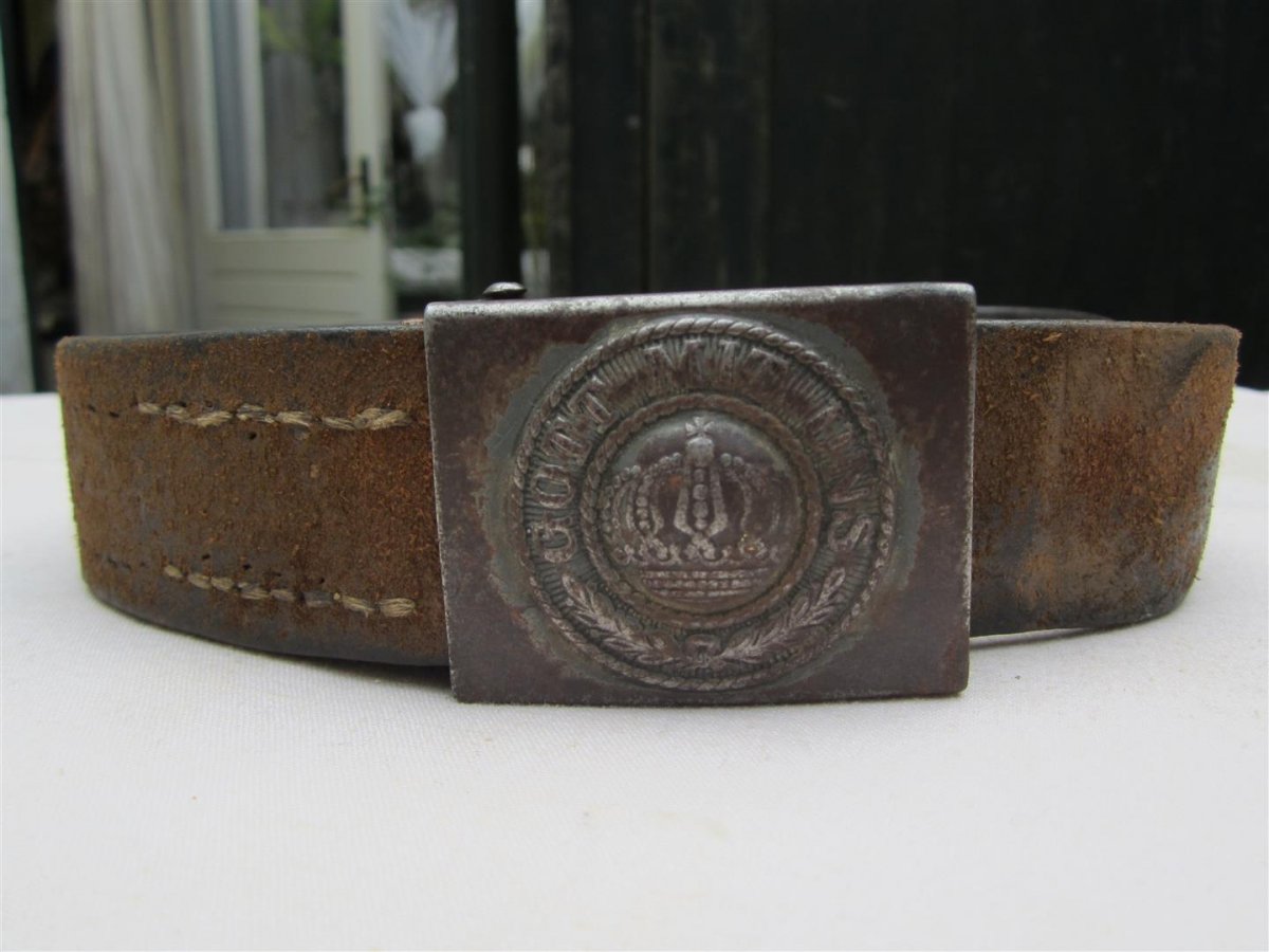

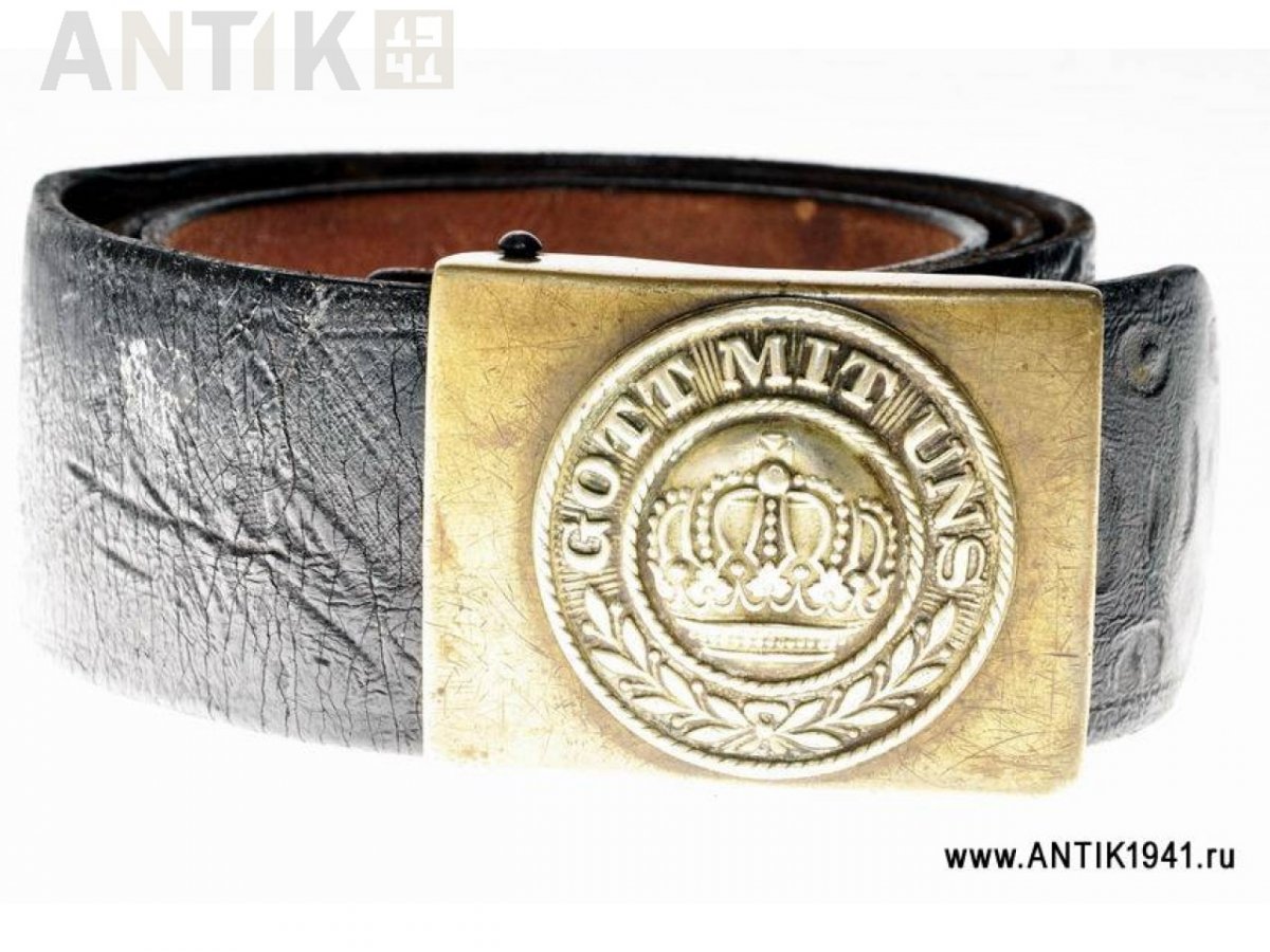

    Рыжим наружу ? Или такой вариант чёрным наружу , рыжим во внутрь как на фото тоже пойдёт ?
  6. D-day
    D-day General-leutnant
    23
    11.114
    Ukraine
    Рыжим к телу

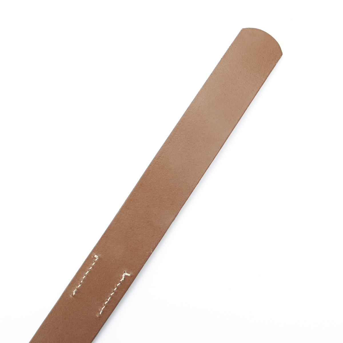

    Подскажите , прошивка хляста делалась сквозная , или под потай ?

    сквозная

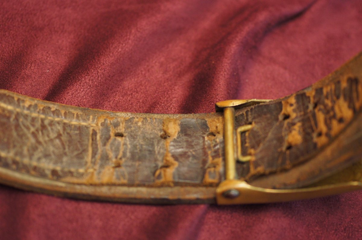

    Юрец, глянь здесь http://www.das-koppelschloss.de/startseite1.htm
    Koppelhaken aus Eisen, eingenäht
    (hier: Kgr. Sachsen, 1916).
    ab 1915 bis 1935
    Reichswehr: Haken ist breiter!
    Breite: 45 mm
    (vermutlich auch in Messing vor 1915)

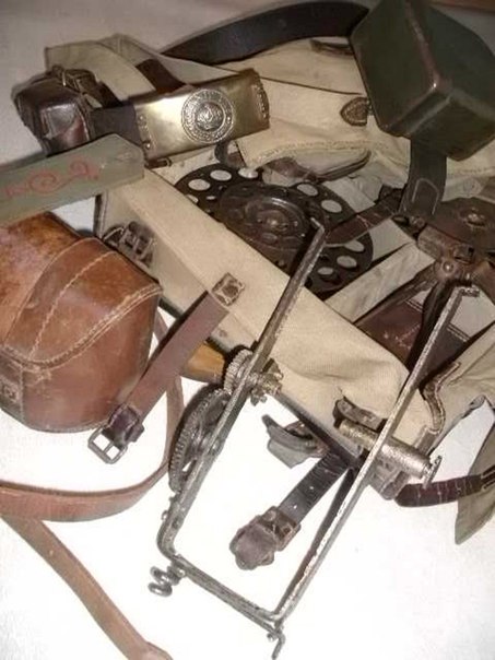

    Извените ,что влажу в тему.Подскажите откуда фото.Интересен станок связиста.Копнул такой же ,ВМВ.

    Саня , по фото , видно что регулировочный хляст пряги , вроде прошивался под потай . Прошивка была не сквозная .

    Может краской залито, а потом еще и лаком. Для потая должны быть прорези на торцах, а их не видно. У тебя пряга стальная, зацеп как на вермахтовой, значит и прошивка обычная.

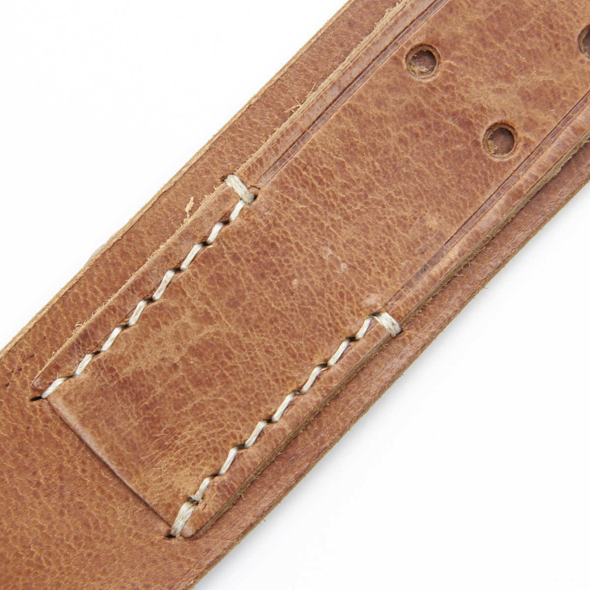

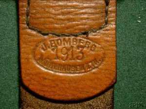

    Производители ремней
    W. Benecke
    Adal
    Fr. Aug. Muhlenfeld
    Nagel und Co.
    F. C. Ludewig
    Otto Koch & Co.
    Herz & Schaberg
    Schaefer & Reich
    Franz Cobau (Fabrik für milit. Ausrüst.)
    Wollkoff & Senftleben
    Hahn & Co.
    Schneider
    Max Nelde Nachf.
    H. Aurich
    Emil Hohlfeld
    H. E. Peucker
    Johann Seiffarth
    Gustav Hermann Osang
    M. Fuest & Co
    R & W Nathan Militäreffekten
    Kriegsbeschädigten-Lehrwerkstätten
    Löwenstein
    G. Roth
    K. Müller
    Reinhold Kühn
    Wilhelm Möller
    Brehme
    Hohmann & Sohn
    Carl Ackva Lederfabrik
    C. Wilh. Meyer
    Wimmer & Levy
    Friedrich W. Assmann und Cie.
    Overhoff und Cie.
    Meyer & Abitzsch
    L. Regensburger Nachf.
    U. Bomberg
    Schnabl & Braun
    Oskar Rosner
    Maury & Co.
    Gunzenhauser & Co.
    S. W. Brody
    F. Scheuermann
    Otto Boch
    Fabrik für militär. Ausrüstung
    Ed. Nerlinger
    Keolus Werk
    Gebr. Bing AG
    Feuerstein, фандик та 663 подобається це.

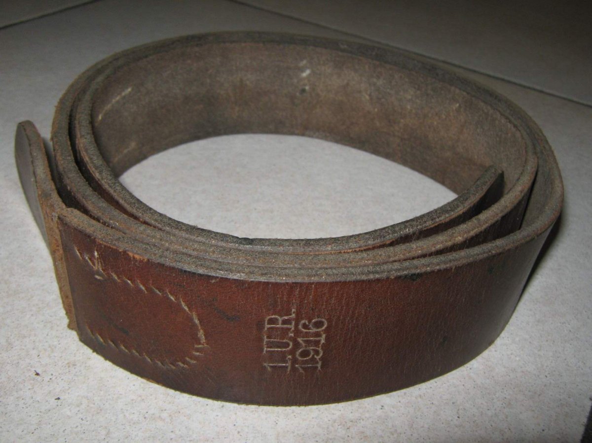

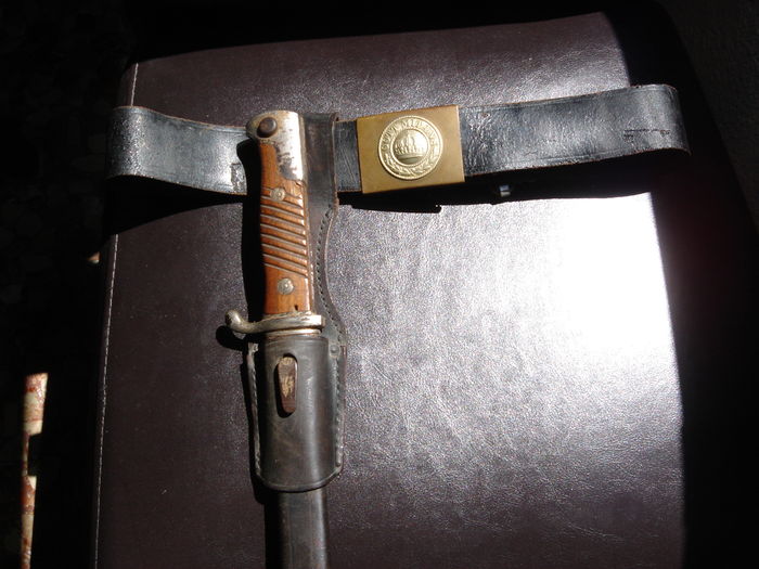

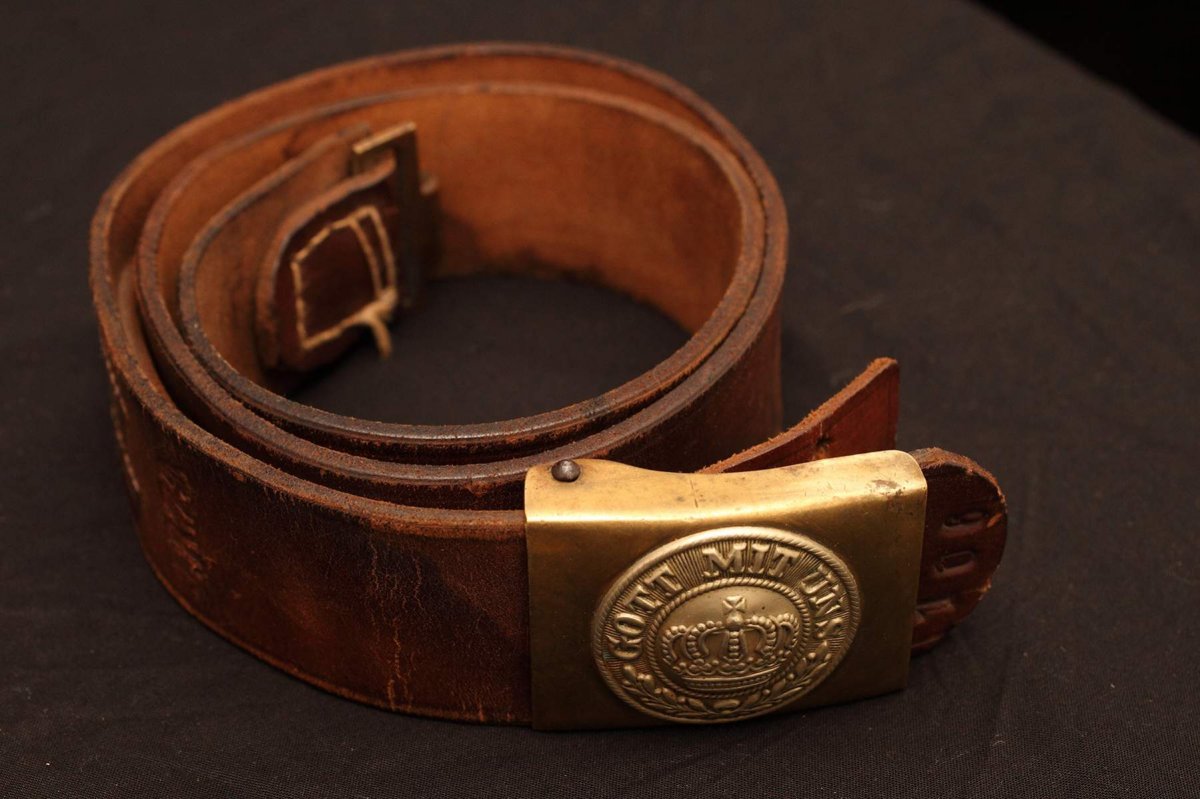

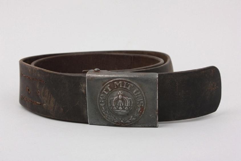

    Вот фото оригиналов и европейской реплики.
    Стоит она 32 с копейками доллара.

    Вбейте в гугле : " german ww1 belt "
    Смотрите картинки и переходите по ним на сайты.
    Можите еще потом к этому добить " picture of size ".

    Понял , камрад . Немаловажная деталь для меня . Полосы всё таки были на кайзеровских ремнях .

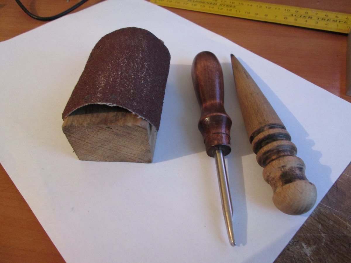

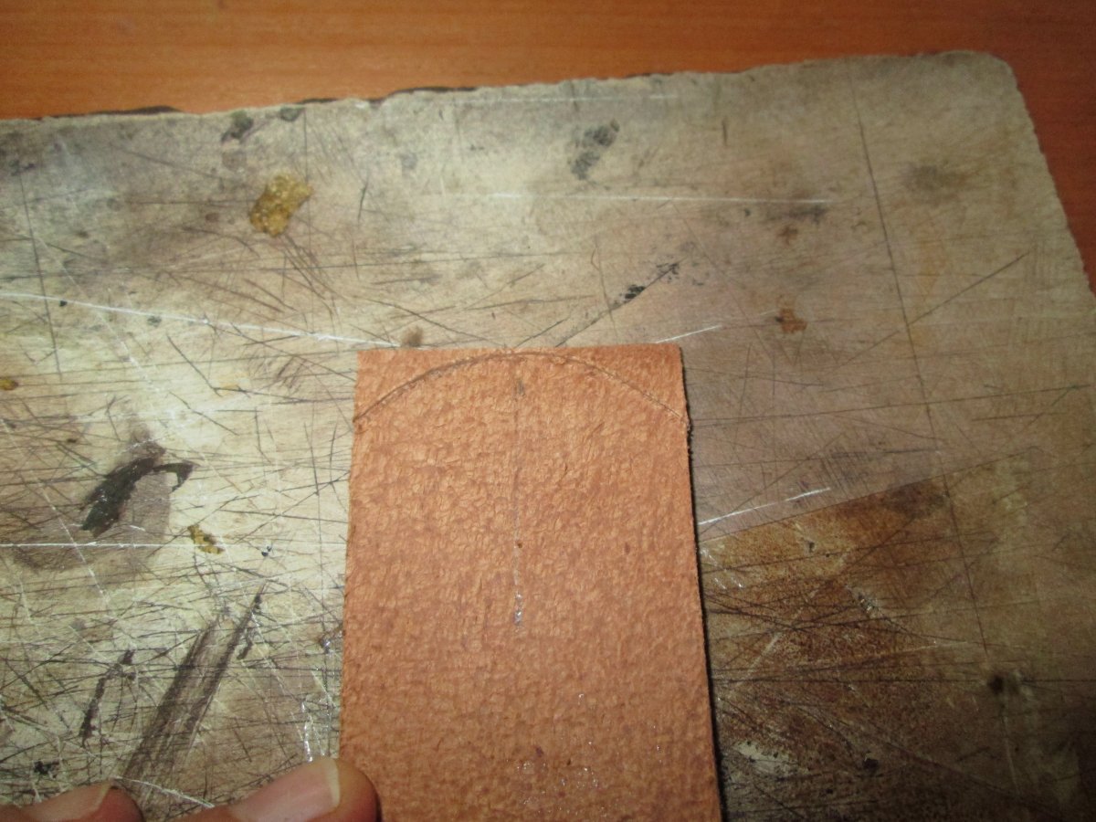

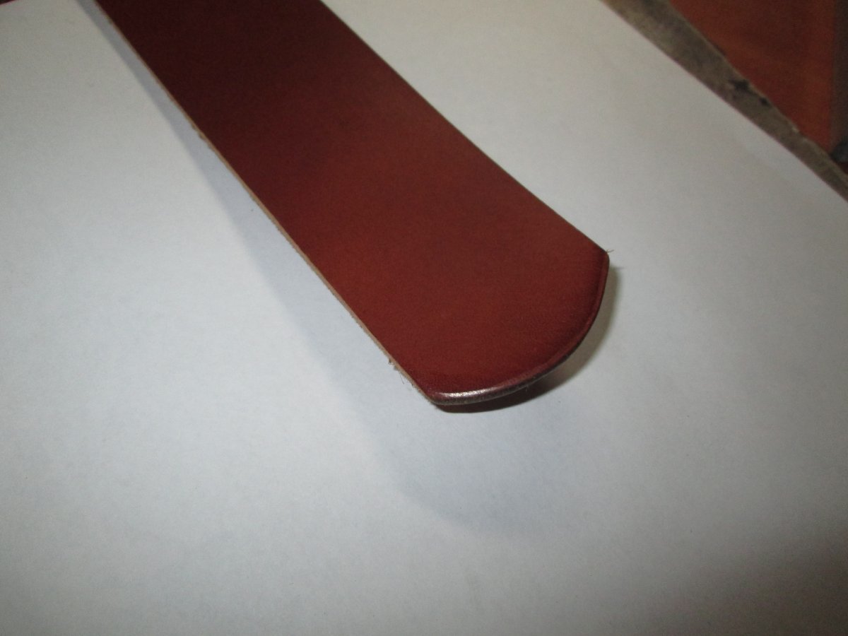

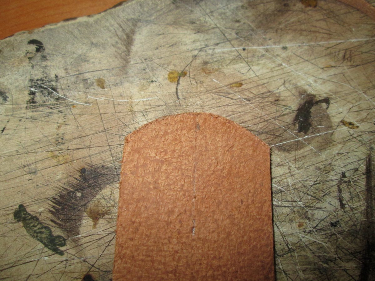

    Взял кожу . Разметил , вырезал . Край ремня обработал после реза сначала наждачкой , затем кромкорезом снял кромку , сликером заполировал край.
