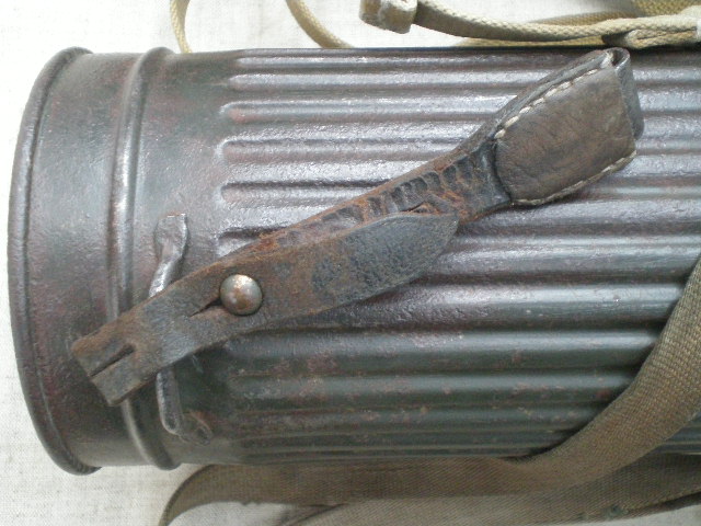

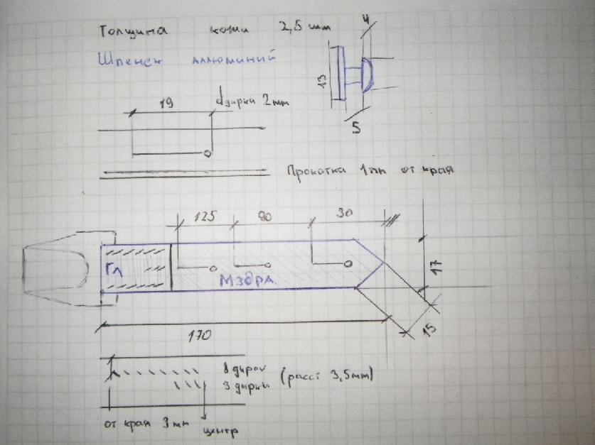

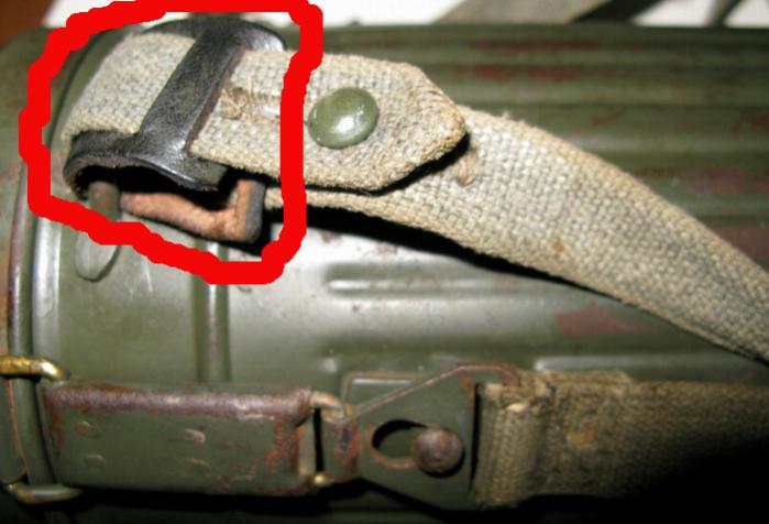

    Приветствую уважаемые форумчане !
    Нужен детальный чертеж (с размерами) ремня для газбака, в том числе и фото образцов оригинальной фурнитуры, швов, загибов.
    Кроме того, нужна выкройка кожаных хлястиков/лямзиков, простите не знаю их названия, что представлены на фото.
    Заранее всем благодарен за участие и помощь ! :beer:

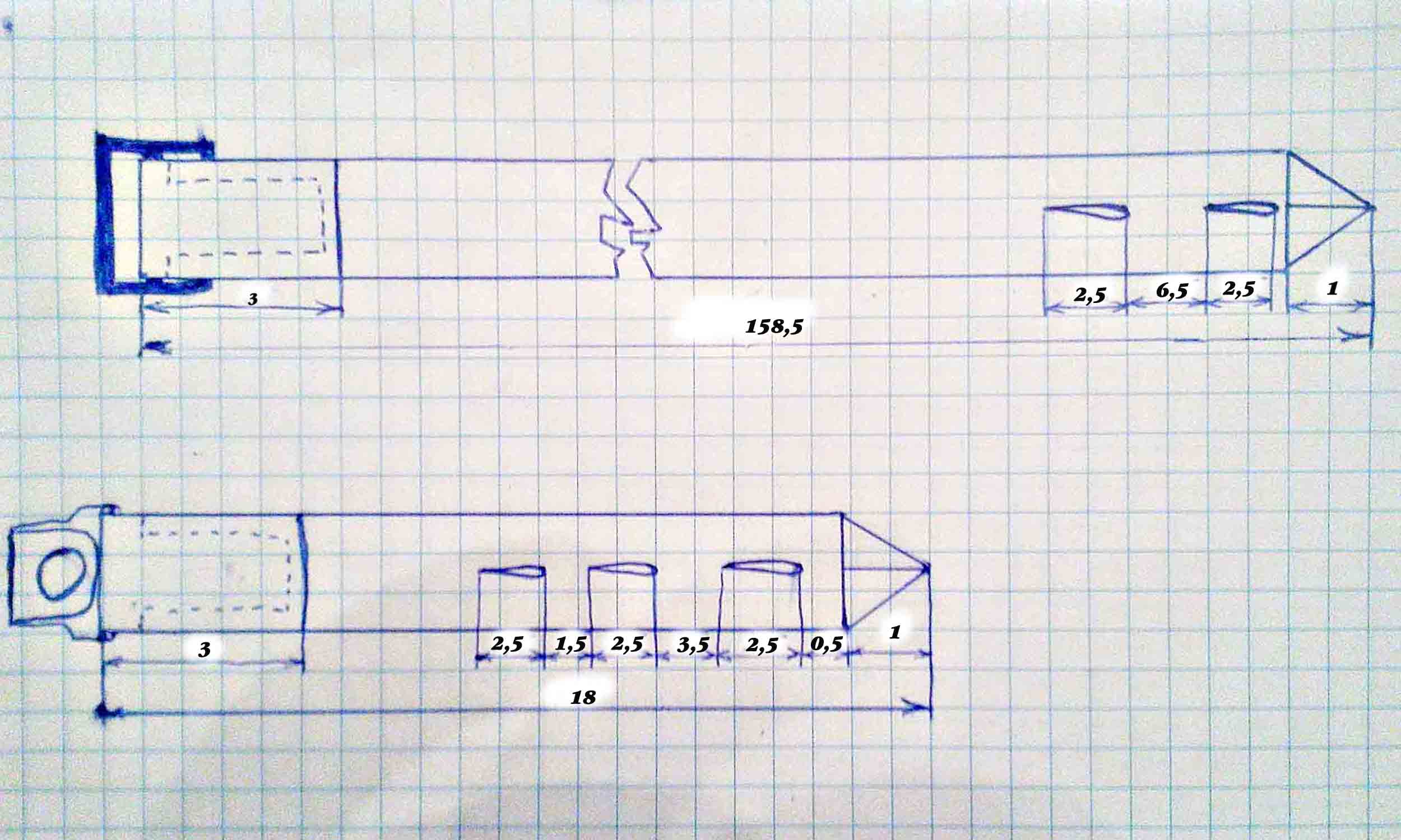

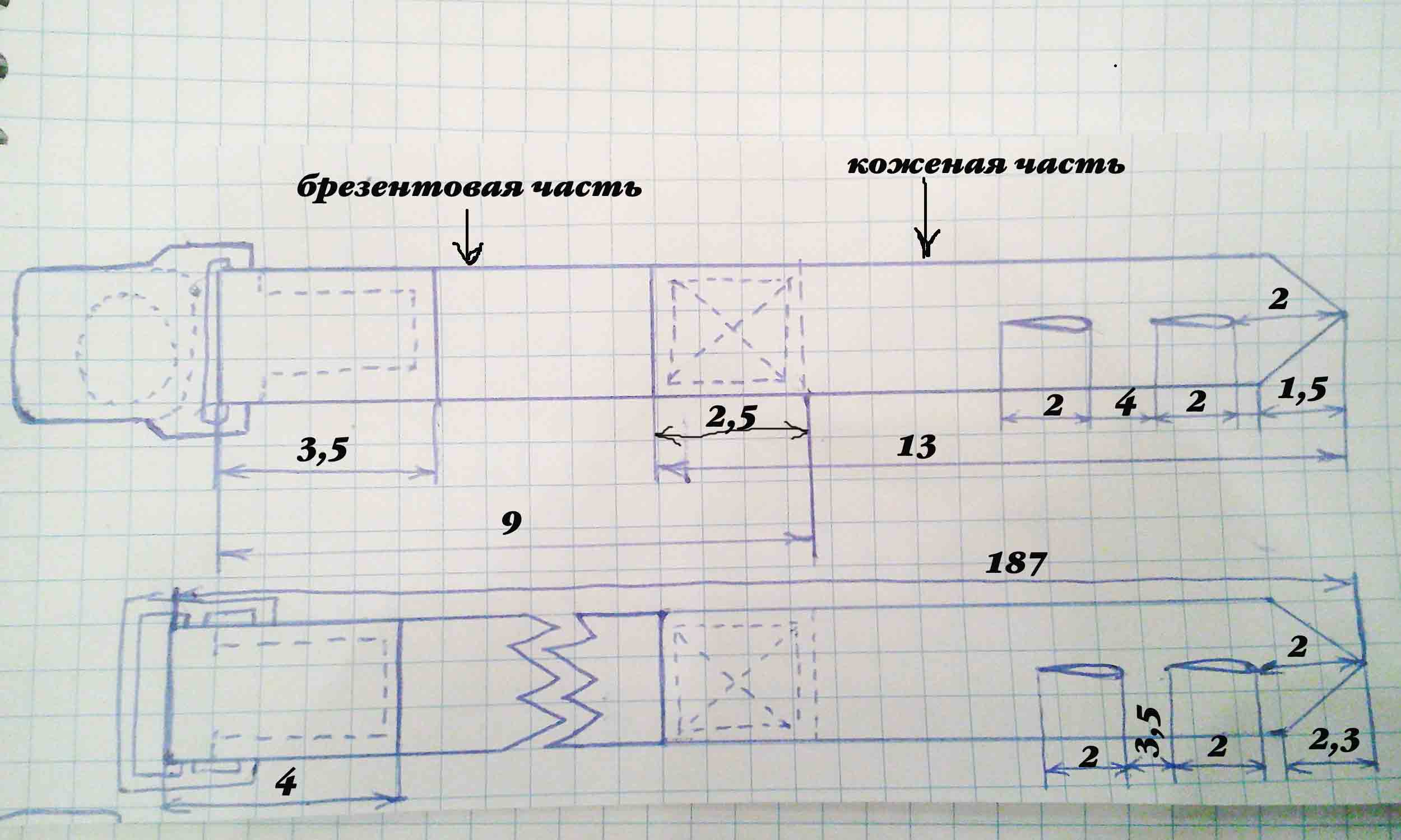

    Вот, пользуйтесь на здоровье! :beer: Все взято с юргена!

    Какие будут мнения о соответи оригиналу ? :)
  5. vladqa
    vladqa Stabsgefreiter
    848
    Ukraine
    Ну как я понял все эти размеры сняты с оригинала :rolleyes: Поправьте если ошибаюсь....
  6. Gunther H.
    Gunther H. Stabsgefreiter
    138
    Чудо-град
    Мне тоже интересно !?
    Кстати, по разным источникам длинна длинного ремня колеблется - 150, 165, 175, 180 см. Какой же она была ?
    Или может это зависело от модели ремня (полностью брезентовый, с кожаными или прорезиненными концами), тогда какими размеры были у этих моделей?
    И, что касаемо цвета ремешка – коричневый, серый, зеленый или он был таким как советский, песочный ?
    Было бы интересно разобрать каждую модель ремня в отдельности, а не использовать сбор размеров, как общую температура по больнице. ;)

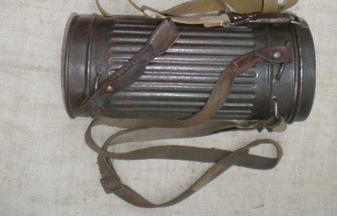

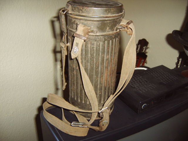

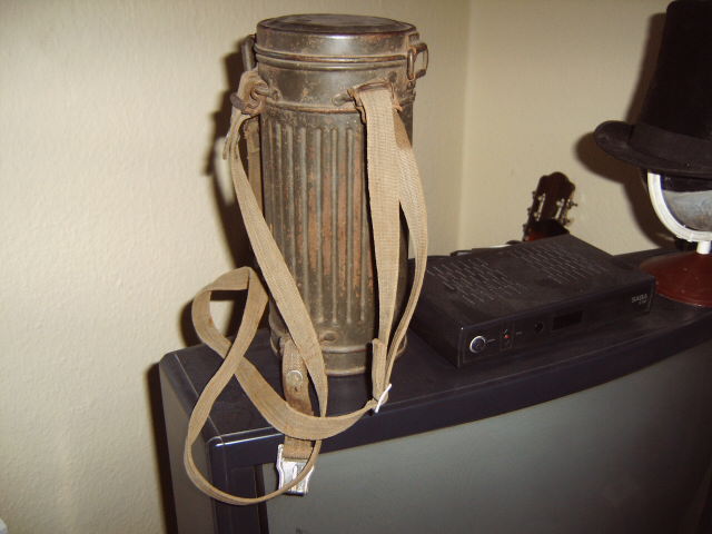

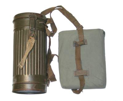

    вот, конкретно на этом баке длина большого ремня 150 см.

    А цвет ремня коричневый или зеленый?

    Ну вот, есть цвет и розмер длинного ремня по первой меделе.

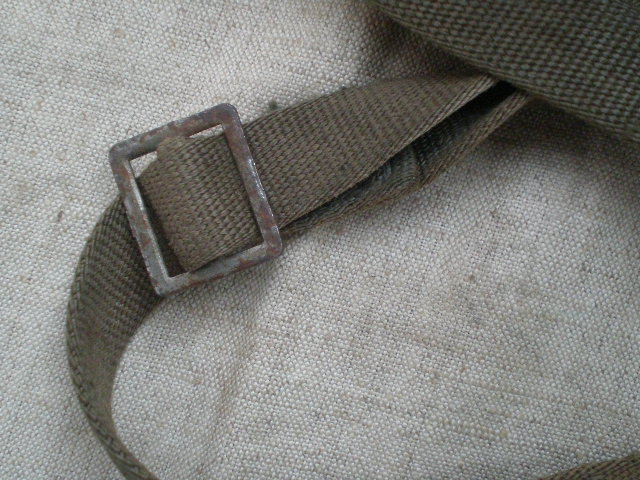

    Вариант № 1

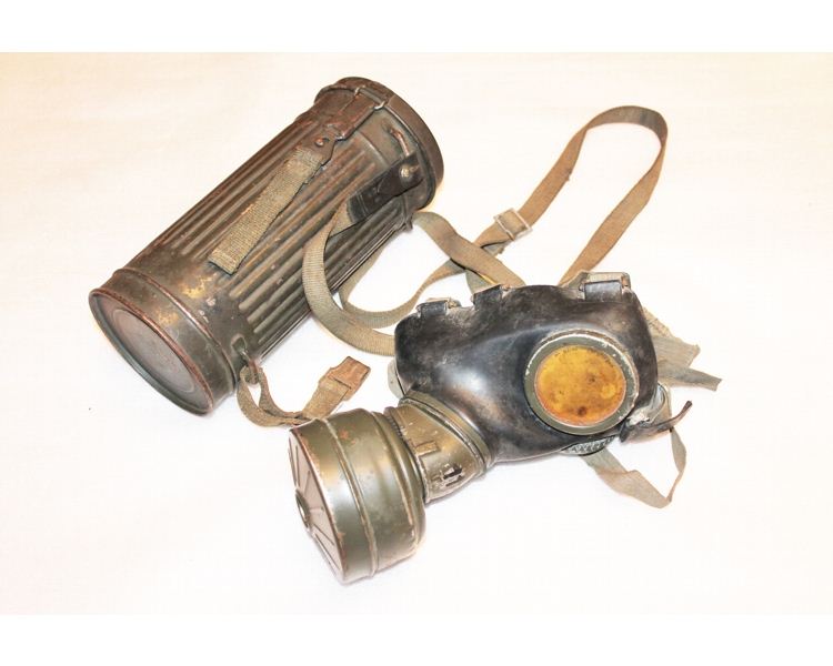

    Были и полусинтетические ремни...

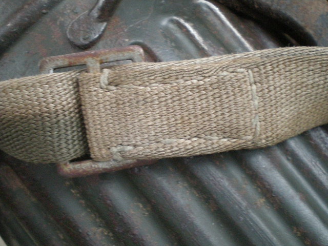

    Вариант № 2

    И может у кого то есть чертежи защелки а то на фото камрада vladqa она какае то широие! Зарание спасибо!

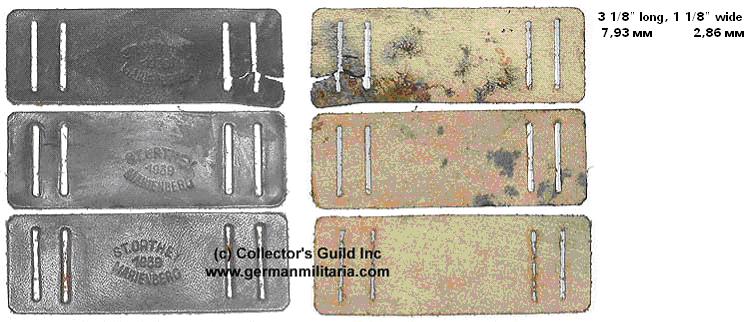

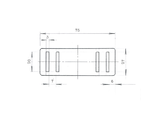

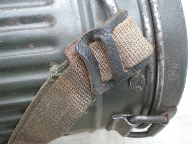

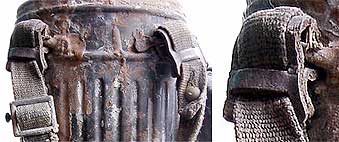

    По коже

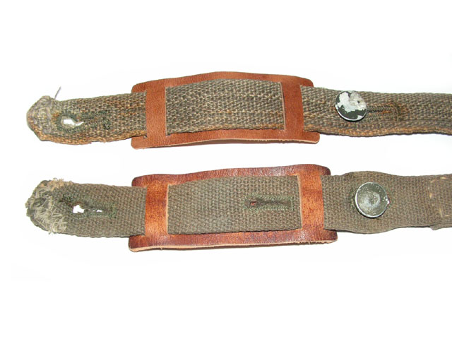

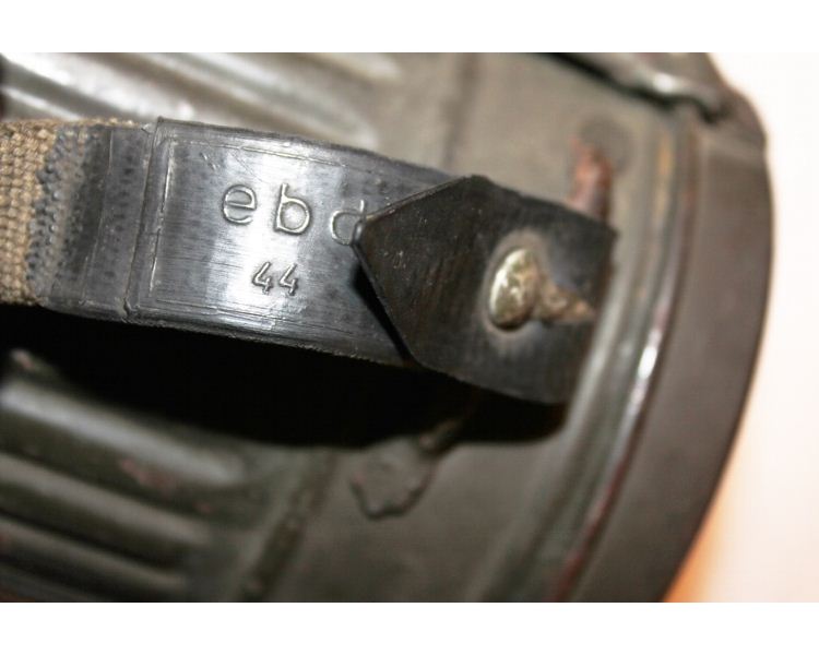

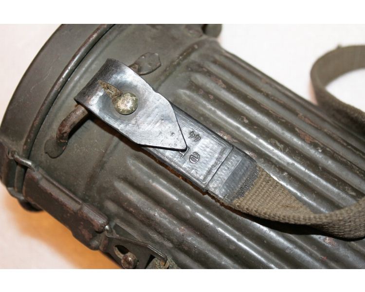

    Как видно, были ремни и с резиновыми кончиками, вероятно на 44-й

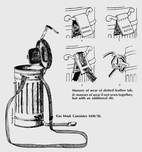

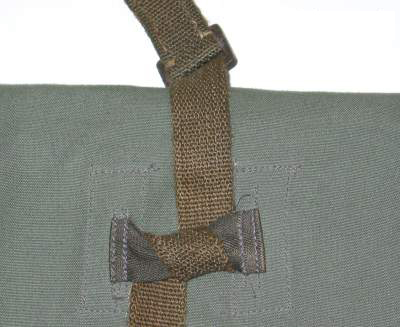

    Иногда возникают вопросы ношения ипритки на ремне газбака. Вот пример, простой и надежный.
