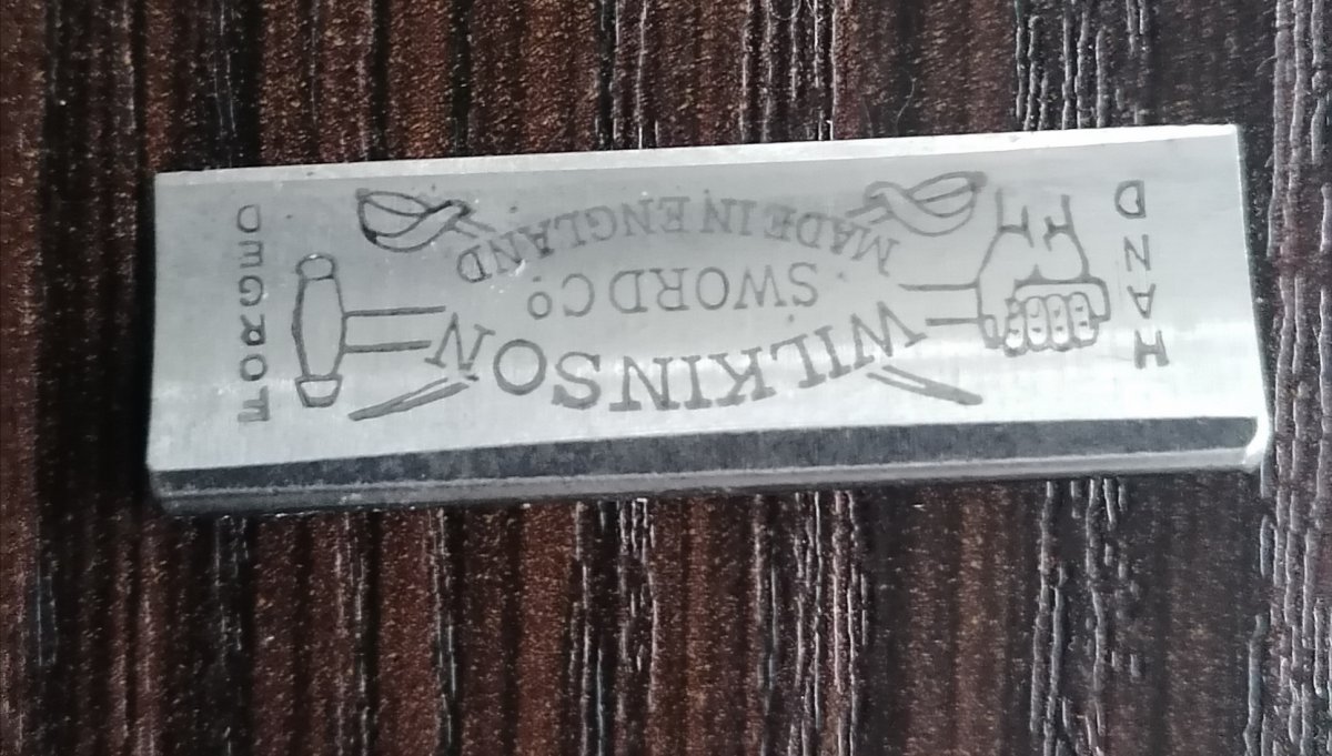

    Колодки для правки.

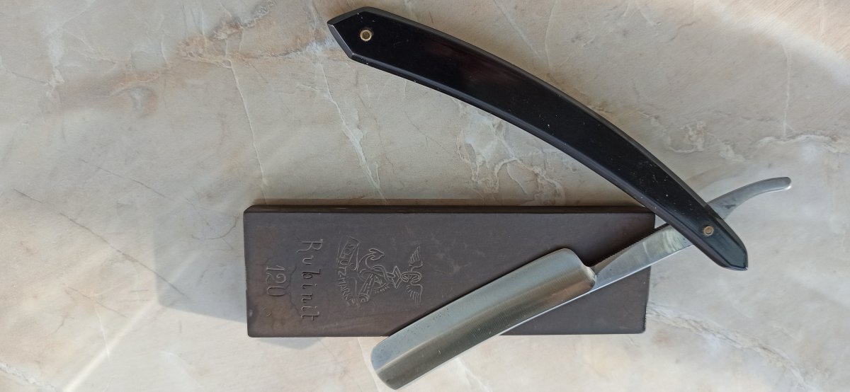

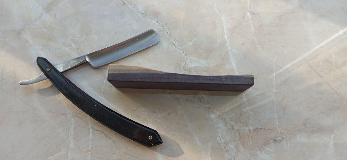

    Вот такая встречается выработка на доводочных камнях ) с УВ

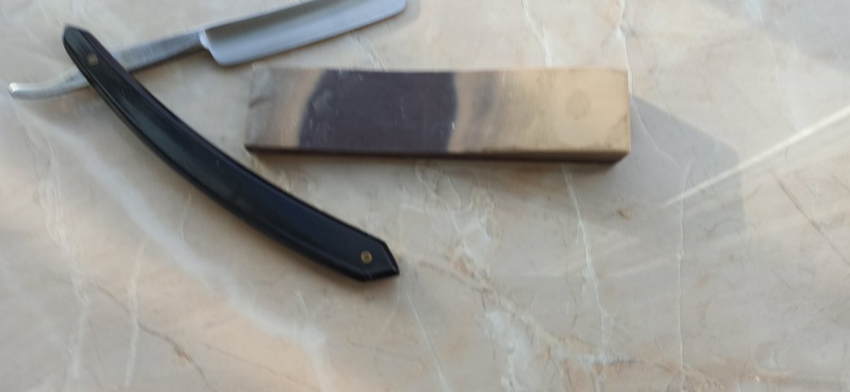

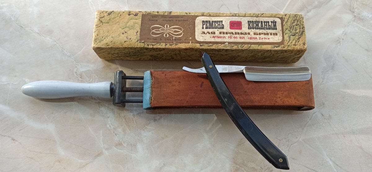

    Колодочные ремни хорошая штука ,но ими тоже нужно уметь пользоваться IMG_20201205_120036.jpg

    Камень бельгиец, 6000-8000 grit.
    Отправлено с моего SM-T531 через Tapatalk

    ИМХО!
    Камень синтетик, на жосткой связке,( звенит) 4000-5000 grit, пред финиш, хотя и после него доводили на ремне, и в перед!

    Видится мне, кожа пересушена, если так будте осторожны, можно повредить бритву.

    Ещё как пересушена ))) лет 60 ей уже .с УВ
