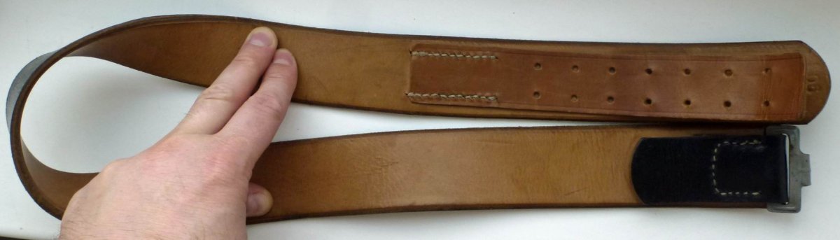

    Приветствую всех камерадов !мой вопрос к вам такой ...?у меня есть новый ремень бундес , можно ли его применить на реконструкцию , я так понимаю он шире Вермахта, подсумки родные , у кого есть опыт в переделке ?

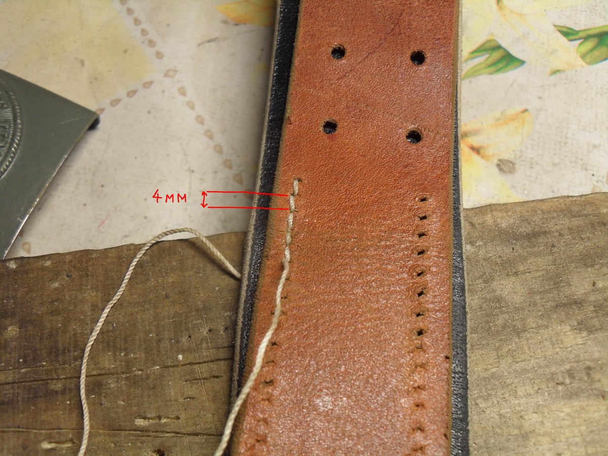

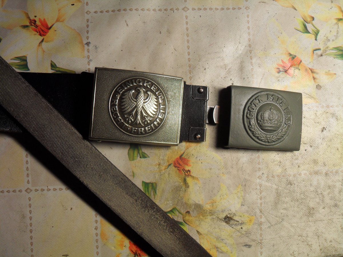

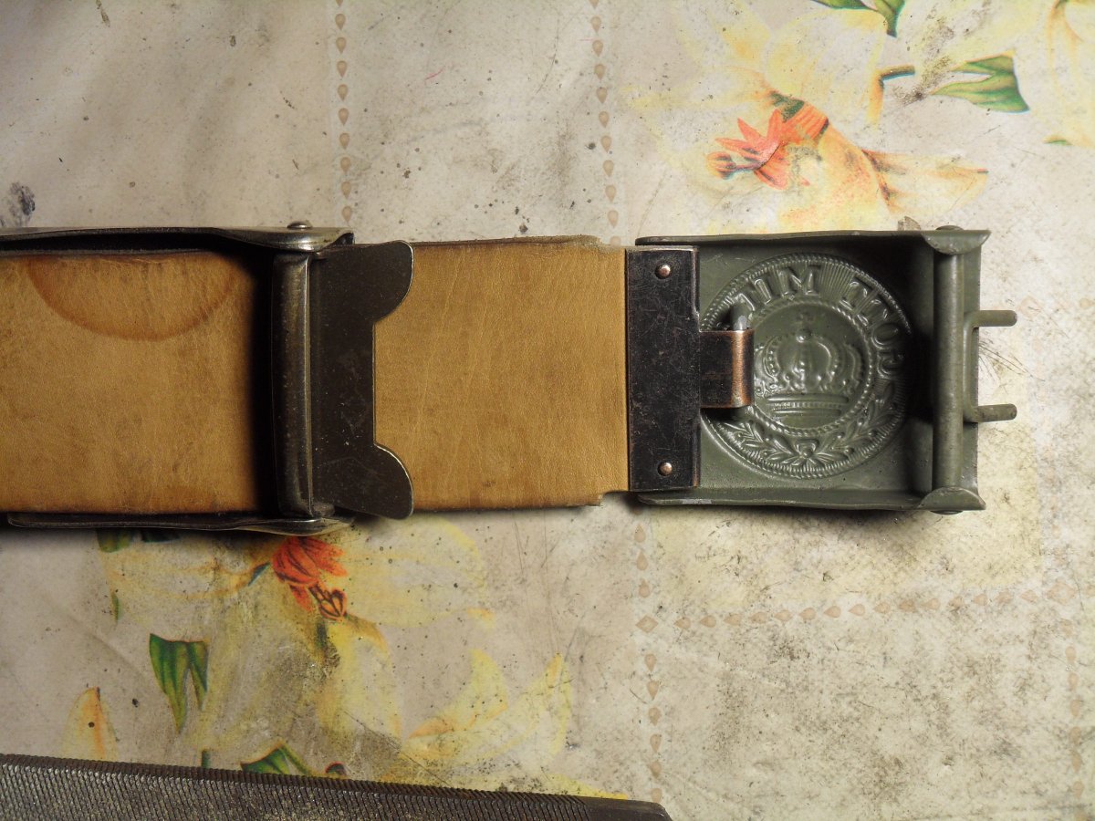

    Хочется чтобы родной готмитунц чувствовал себя уютно в новом ремне

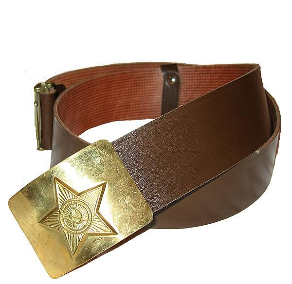

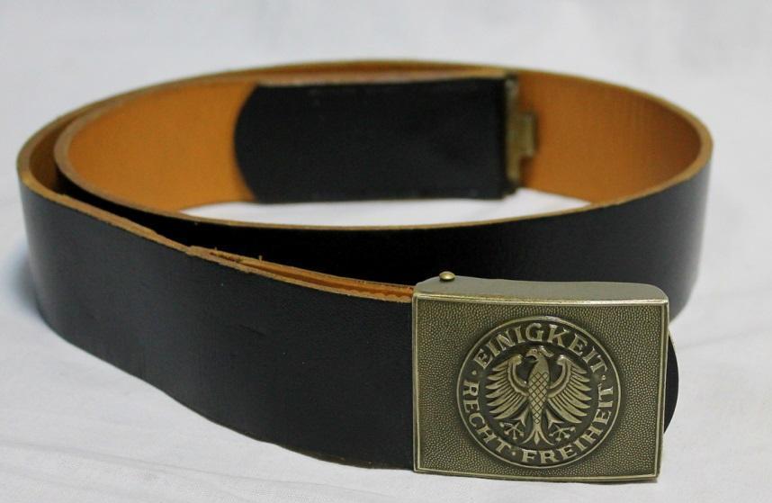

    309-550e74f6783ad.jpeg Я догадываюсь что автор темы про этот вариант спрашивал? а кожзамы кажись у советских были или я ошибаюсь? angliyskie-armeyskie-remni-112968-large.jpg Потому и прошу фото
    jr_13 та gantz подобається це.
  8. gantz
    gantz Oberst
    22
    36
    3.598
    украина сумы
    да ладно.то что шире-это да.кожзам-не знаю,что вам попадалось,мне исключительно кожа.

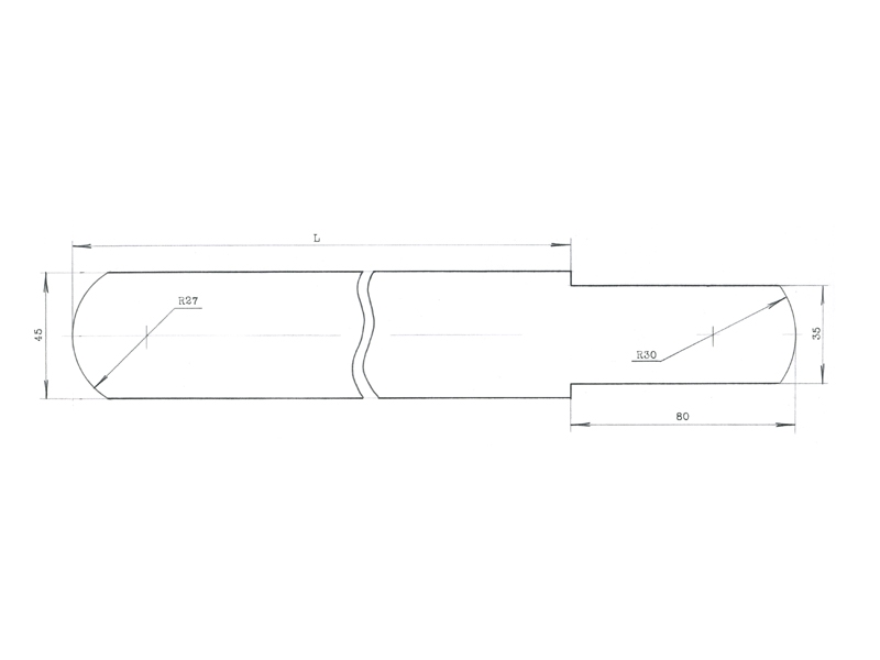

    Картина ясна.
    Ну тогда придётся Ваш ремень весь распарывать и подгонять ширину кож.полотна с 50мм на 45мм. Для этого нужен остро направленый нож и ровная дер.доска.
    Закруглённость концов можно вырубить самому сделав на быструю руку приспособу - согнуть металлическую полосу у которого одна сторона будет заточена, приложить к кож.полотну и ударить молотком. (Перед тем как что либо рубить, прошивать и т.д. хорощенько подумайте)

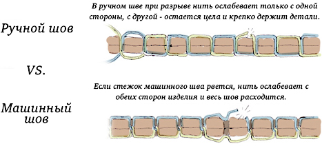

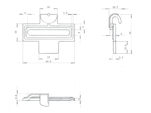

    polotno_remnya.jpg 004.jpg В конце полотна там где крючок зацепа должен находиться надо будет сузить ширину кож.полотна до 35мм. Бундесовский крючок придётся далеко выбросить, он не подходит.
    7_1.gif Придётся Вам выпиливать самому из металла или алюминия. Тут без тисков, молотка, дрели, зубила, напильника и конструктивному подходу к делу ну ни как не обойтись.

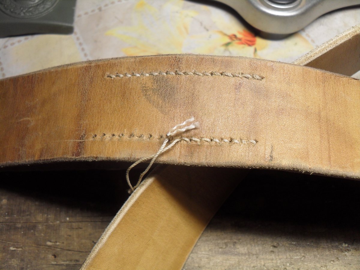

    Прошу очень уделить внимание к шву. Посчитайте количество стежков, также размерьте растояние между отверстиями(3,5мм) и наметьте.

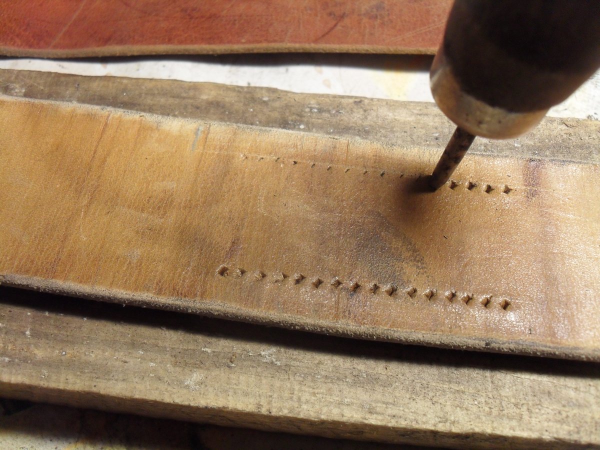

    original.jpg ( Пример)Отверстие можно пробивать сплющеным гвоздём с лицевой стороны кожи, так чтобы плоская часть была смещена в сторону и отверсти показывало на 10 часов. Нить пропускайте Через один и до конца в одну сторону, потом возвращайтесь и на обранке заполняйте все промежутки.

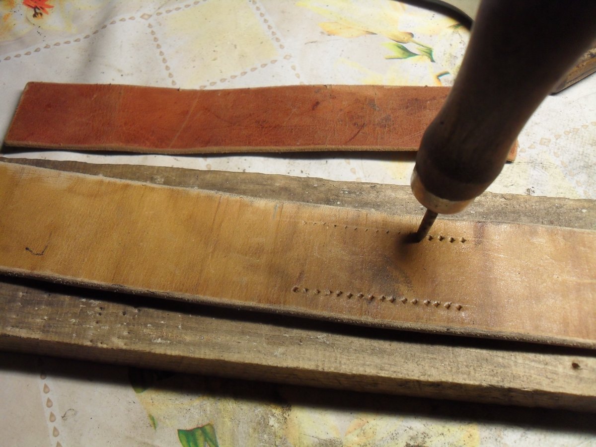

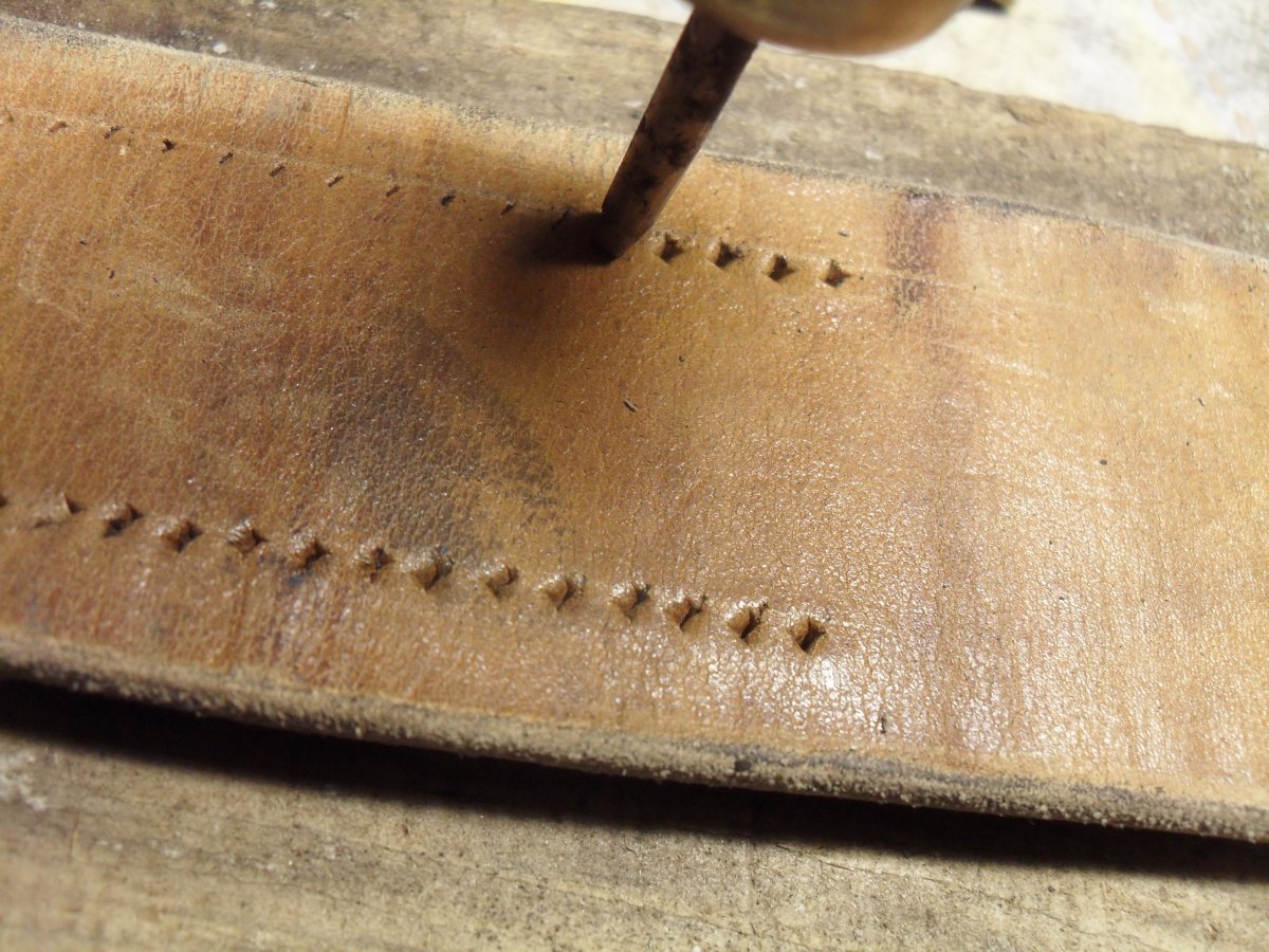

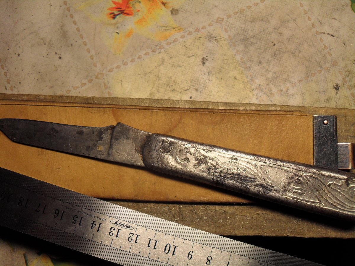

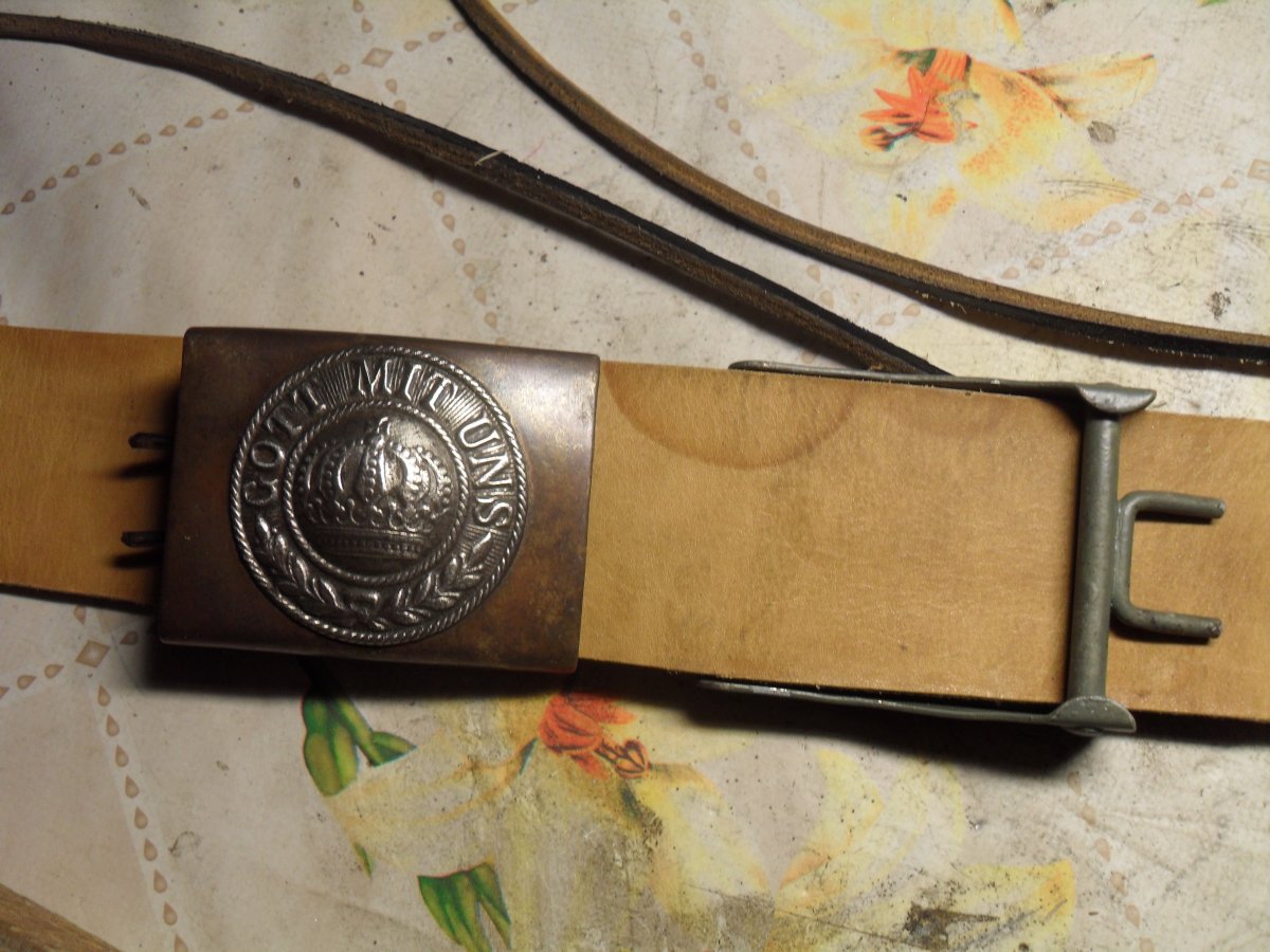

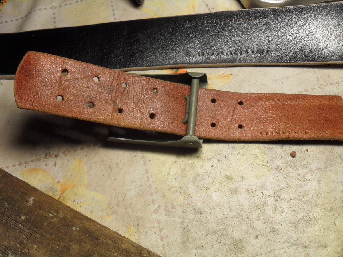

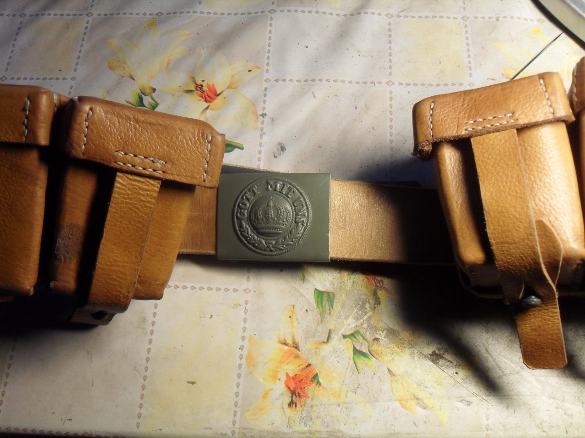

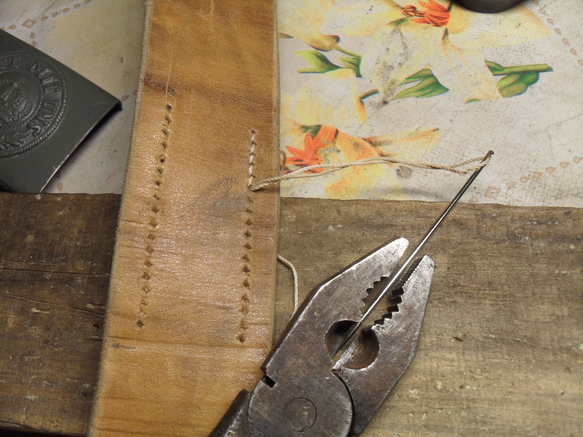

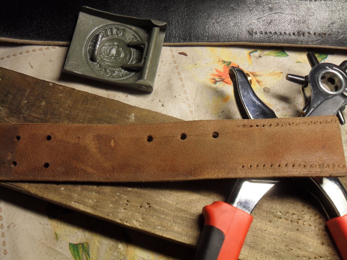

    Так как фоткал,поделюсь опытом.Было так,хотел из бундесовский ремень переделать на ПМВ.Цвет хороший.С обоих сторон отрезал по 2 мм,если стачивать,ровно не получится.Крепко прижал железную линейку и всперва слегка прошелся ножем,Второй раз сильнее.Если сразу резать толстую кожу будете силой,нож может соскочить,потом исправить будет трудно,надо потихоньку,несколько раз прямо пройтись. SDC19704.JPG SDC19709.JPG SDC19717.JPG SDC19721.JPG SDC19725.JPG Стачивал бруском только при обрезании образовавшиеся острые углы.Когда обрезал,я был на длинной паузе...В старой Германии использовали кожу аргентинских коров.Но Бундес не старая Германия.Это синтетическая ,искуственная цивилизация,которая способна производить только синтетические вещи,даже для армии!Ремень склеен из двух тонких полос кожи,все не так как было раньше...Есть еще ньюанс.Из Бундеса Вы не сделаете визуально аутентичную копию ВХ,так как ремень ВХ не был склеен из двух,одна сторона,лицевая у ремня ВХ была шершавая.Гладкой стороной он носился к телу.Исключения были только парадные ремни,если не ошибаюсь. Вот собственно фотки процесса. SDC19732.JPG SDC19733.JPG SDC19734.JPG SDC19737.JPG SDC19742.JPG SDC19750.JPG SDC19752.JPG SDC19752.JPG SDC19760.JPG SDC19762.JPG
