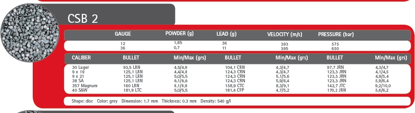

  6. Стрелок1
    Стрелок1 Stabsfeldwebel
    1.197
    Одесса-Мама
    Таки да! Тахо = CSB2!
    akms1974 и Дмитрий Р. нравится это.
