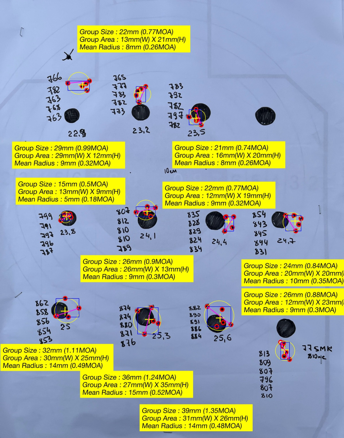

  1. hrust204
    hrust204 Stabsgefreiter
    15
    262
    100м
    DDM4 18”
    Delta 1-6
    73gr ELD-M + Varget

  3. hrust204
    15
    262
    100м
    DDM4 18”
    Delta 1-6
    77gr SMK + Varget
    ~838м/с

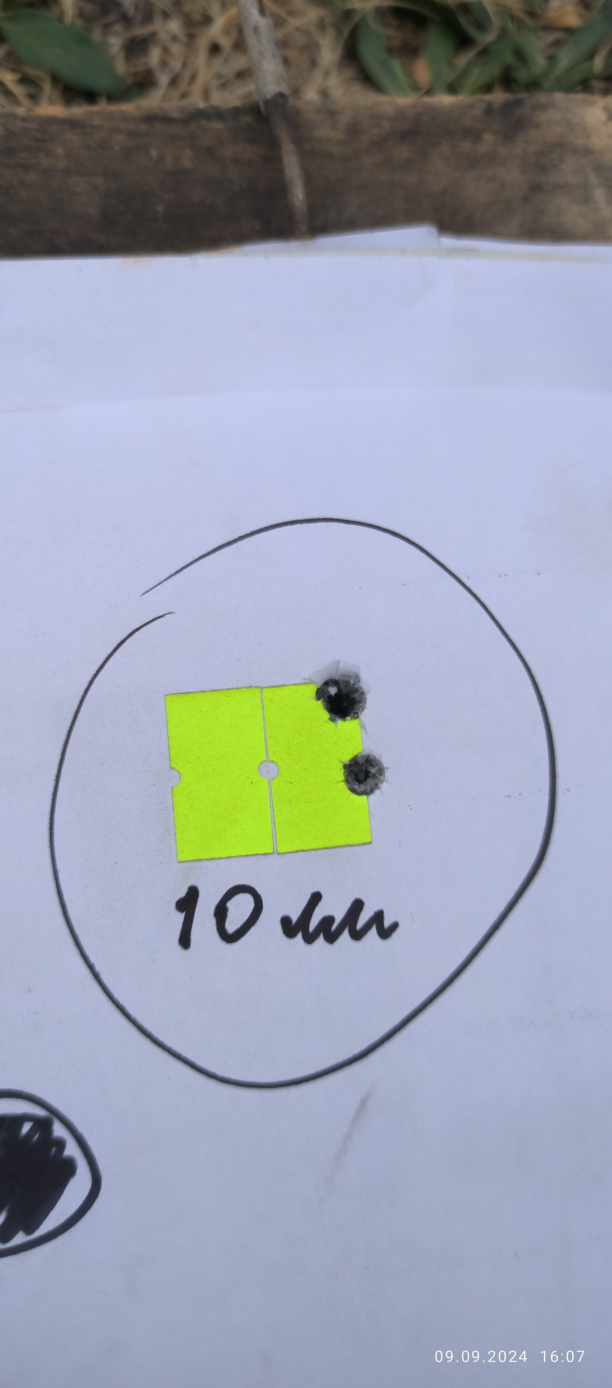

  5. Авган
    Авган Stabsgefreiter
    307
    Волинь
    Це одна група, з п'яти пострілів

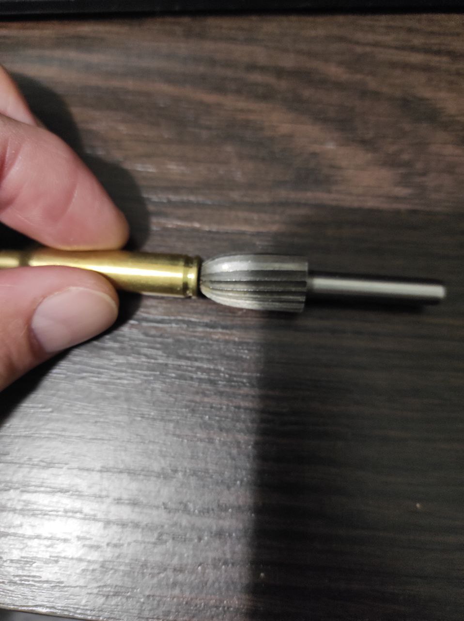

  6. Дмитрий Иванов 777
    Дмитрий Иванов 777 Stabsfeldwebel
    243
    586
    565
    Кримп легко удаляется при помощи перьевого сверла по керамике зажатого в шуруповёрт.
    elnovi та ДикийКіт подобається це.
  7. IVAN-LI
    IVAN-LI Stabsgefreiter
    264
    В шуруповерт очень легенько
    без усилий 1 секунда
    ДикийКіт та Авган подобається це.

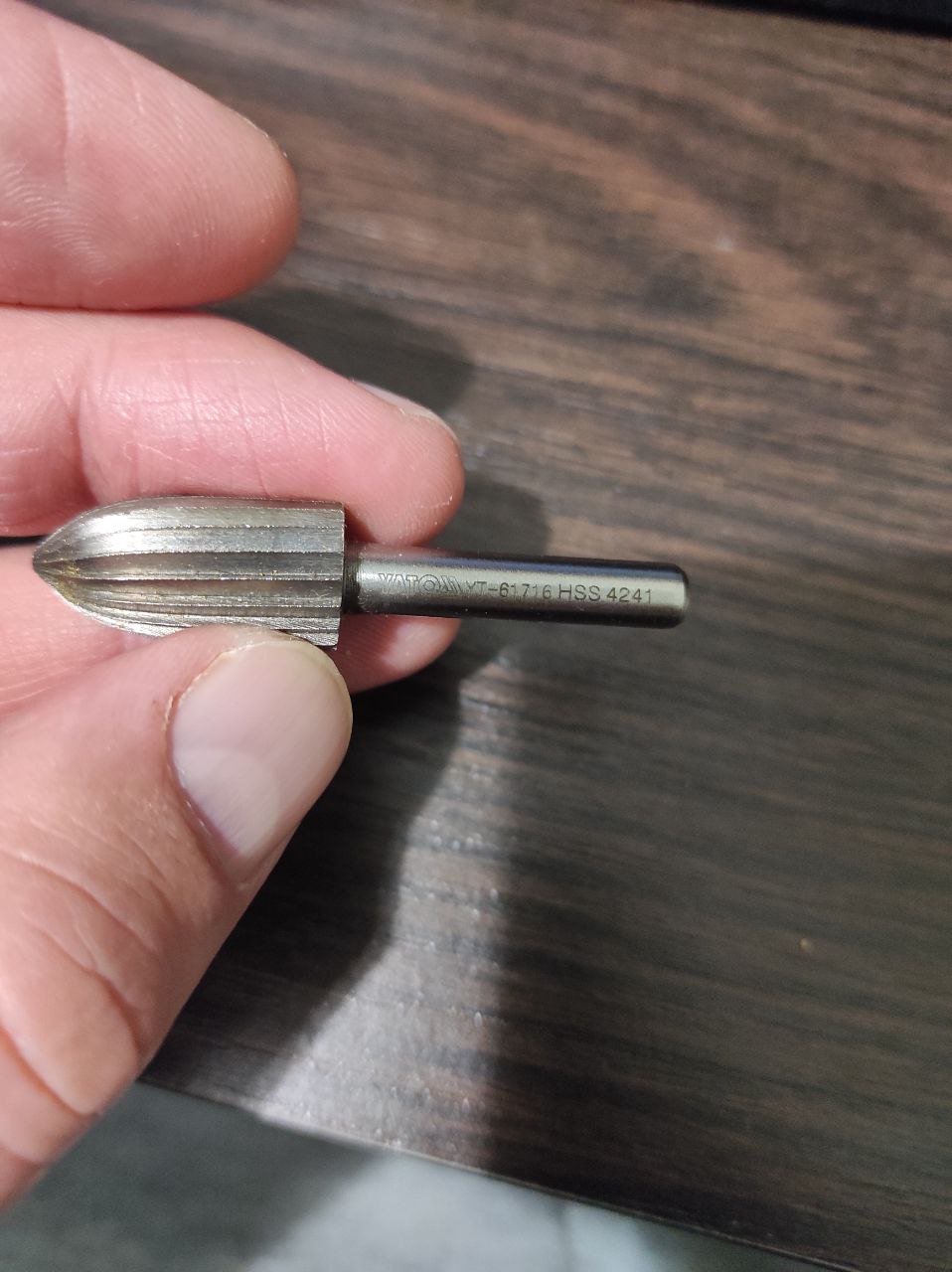

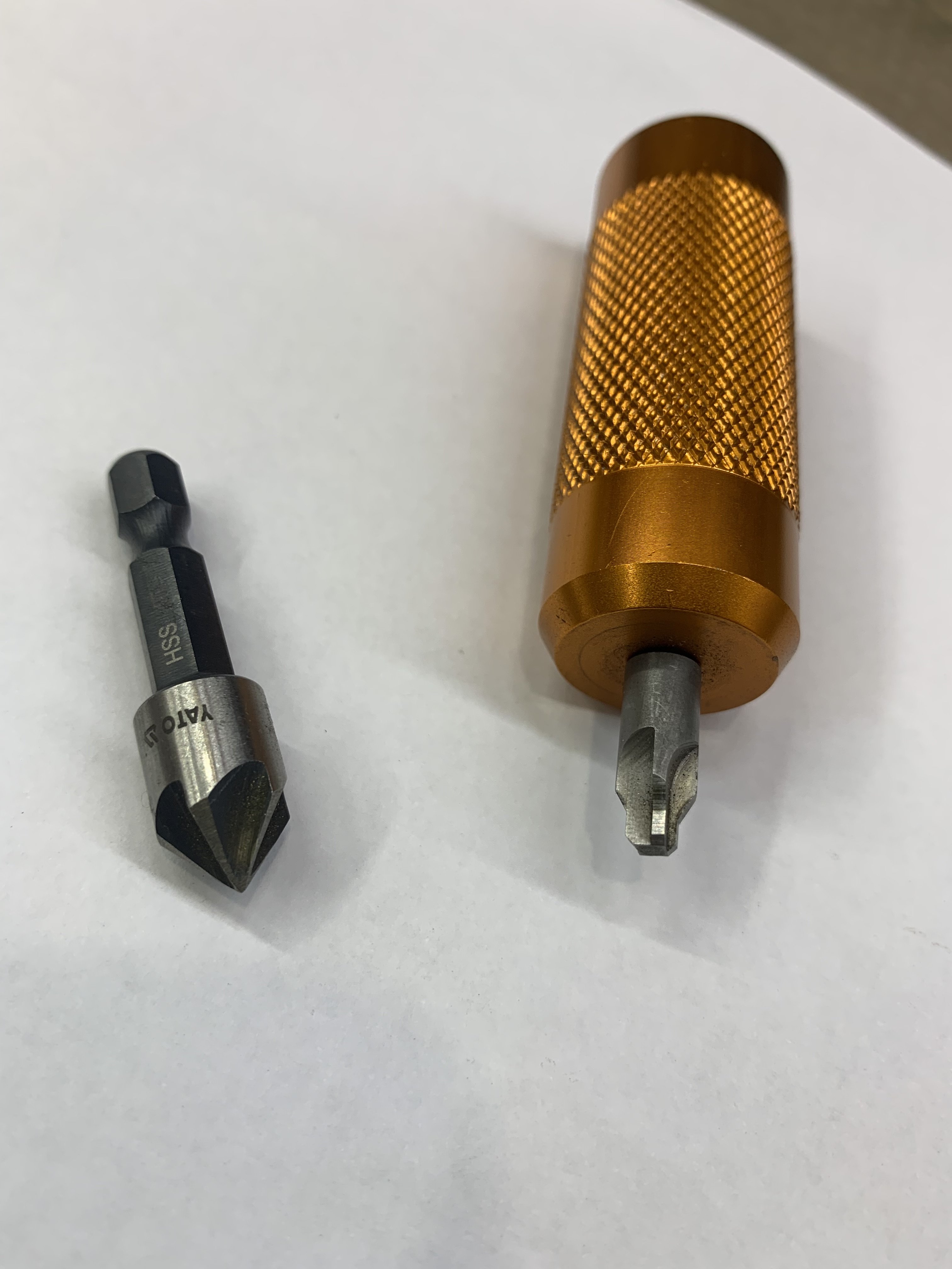

  8. crescente_anethum
    crescente_anethum Stabsfeldwebel
    748
    Миколаївщина
    Люмановський мультитиул для зняття крімпу капс гнізда у мене по маленьким гніздам (223) з точковим крімпом працює нормально по кільцевому крімпу як у GGG погано, по великим (308) з кільцевим крімпом - погано. Використовую отаку штуку для зняття крімпу і великих і маленьких не залежно від виду крімпу, знайти можна по моделі "yato yt-61716" ця фреза призначена для деревообробки, але по латуні працює добре, не зношується. Я нею знімаю фаску там де кільцевим крімпом видавлює "мясо" гільзи запираючи капс у гнізді. Фрезу я можу зажимати в патрон який окремо від дрелі і таким чином працювати руками, але на великих обємах корстуюсь шурупокрутом. Зусилля і кількість проходів (обертів) обирається емпірично, без фанатизму. З 223 GGG самого зняття фаски вже достатньо для нормальної посадки. А от з 308 GGG після цього капс посадити можна але туго. Після зняття фаски з крімпа я ще проходжуся Сваджером ввід Лі. Якщо робити це відразу Сваджером ввід Лі без зняття фаски то сваджер може видавити трішки латуні з капс гнізда (тієї що в результаті крімповки запирала капс у гнізді) і донце буде не геть пласким, та і після зняття фаски працювати сваджером з 308 GGG набагато легше. Взагалі крімп GGG самий лютий який я зустрічав, але гільза хороша, тому вважаю що ці танці варті того.

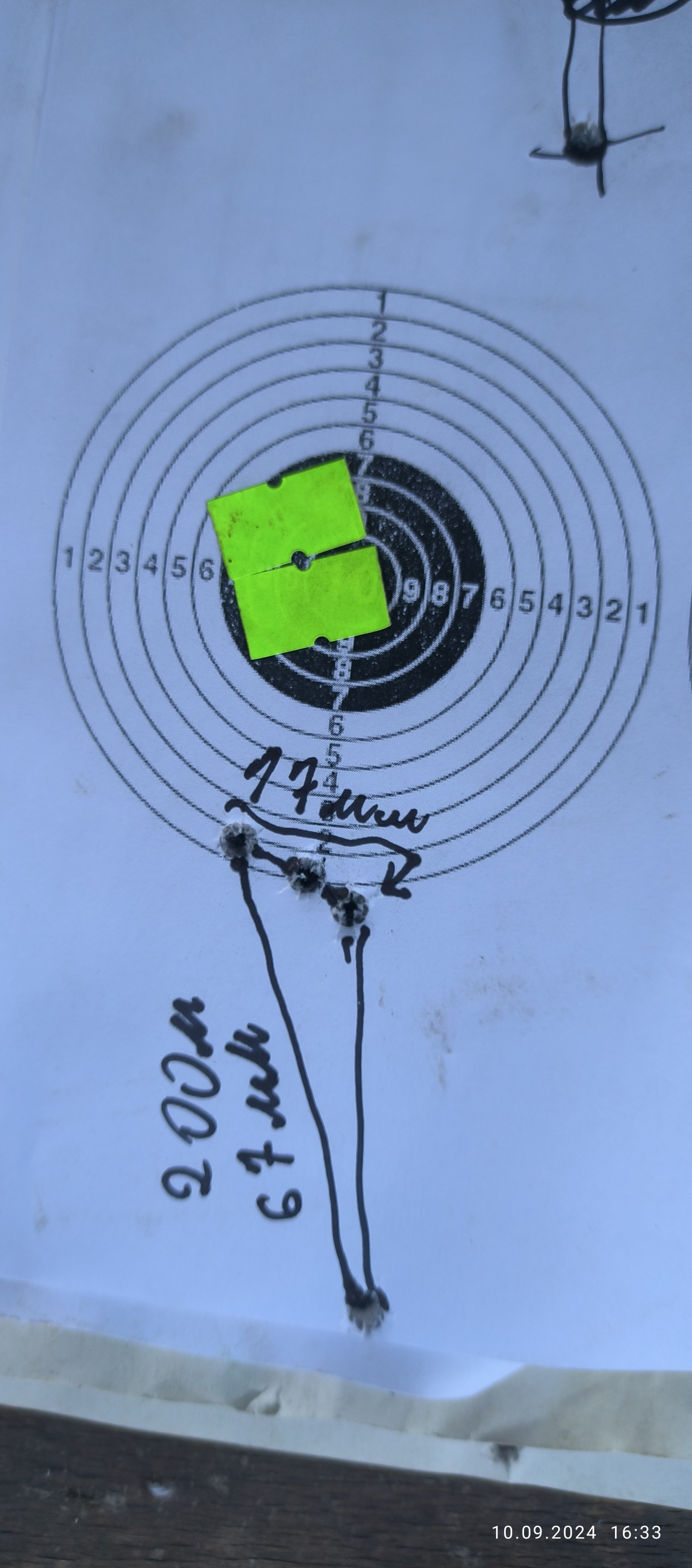

  12. Авган
    307
    Волинь
    В мене з Cz 527 вармінт ламінат, 24 грейн, куля 69 мк, в 0.3 моа летіло.

  17. Captain Price
    Captain Price Stabsgefreiter
    137
    Планета Земля
    Вітаю. А підкажіть, яка швидкість була?
    Дякую.
    З повагою
  18. Авган
    307
    Волинь
    Вітаю, не було чим поміряти, робив простріл на 300м, вийшло приблизно 890 900
    Captain Price подобається це.
