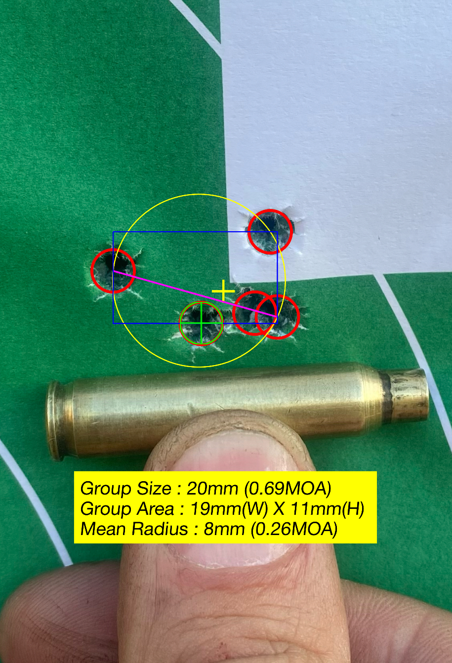

    Вдалось на вихідних відстріляти smk 69/сснф 1,45/ col 2,248 з двох різних стволів - ДБ15 і болтовий рюгер зі стволом 16ʼʼ
    Швидкість на ДБ15 - 836-842 ( по 5 пострілам)
    Швидкість з Рюгера - 840-850 ( по 10 пострілам )
    Здивувався такій малій різниці, думав газовідвід забирає більше, на рюгері почало легенько підкусувати затвор, гільзи норм.
    Ну і фото купки з ДБ-15.
    Jkow, crescente_anethum, Andrey 4 та 2 іншим подобається це.

    У мене різні гільзи, назбирані на полігоні. Відсортував по виробнику.
    На LOS залишив - LC, S"B та GGG. На SMK69 відібрав з маркуванням RG L15A2 ))) хз що то виробник, якісь теж військові. Коли тестую на швидкість і купність намагаюсь брати одностріл або ті, які у мене з першого циклу і точно впевнений, що вони мають однакову кіль-ть пострілів.
    Зараз для себе кручу три типи набоїв
    1. Пострілушечні LOS 55/ сснф 1,45/COL 2.248 - гільза сортована по виробнику але невідома кіль-ть циклів. Швидкість 850-860 м\с, бувають провали до 780-760, купа 1-2 моа. Ними стріляю по гонгам 100-200 м
    2. Покращені LOS 55/ сснф 1,45/COL 2.248 - гільза сортована по виробнику, одностріл або 2-3 цикла. Швидкість 850-860 м\с, розкид швидкостей до 10-20 м\с , купа переважно 1 моа, стрільба по гонгам на 300 м. Останнім часом перестав іх робити.
    3. Цільові ))) SMK 69/ сснф 1,45/COL 2.248 - гільза одного виробника, одностріл або 2 цикла. Швидкість 840 м\с, , група до 0,7-1 моа, рідко вихожу за 1 моа. Робив набої з прицілом колись, в кращі часи спробувати їх для полювання на лиса ((( поки гонг 300 м. Пробував в хорошу погоду майже без вітру, зі штативу, стоячі по гонгу 20*30 на 560 м - з 10 пострілів 2-3 влучання, решта облизував гонг, оптика вортекс вайпер 1-6
