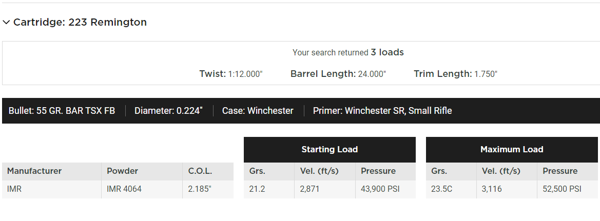

    По сайту виходить швидкість майже 950м а як на справді хтозна

    Підскажить, чи можна з Хови 1500 223 рем стріляти 5.56 військовими?
    ДикийКіт подобається це.
  5. crescente_anethum
    crescente_anethum Stabsfeldwebel
    748
    Миколаївщина
    ну ..там же для 24 дюймового ствола, цілком можливо, якщо увас болтовик з 24" ломом, а якщо у вас Арка 16" то і швикість буде 800+
    можна, але я зі своєю гвинтівкою цього б не робив, там патронник саме 223, а не 5,56, це не арка у яких в 99% патроник 5,56. Купіть або зробіть під неї якісний набій по стандарту 223 для болтовика їх же не так багато треба...
