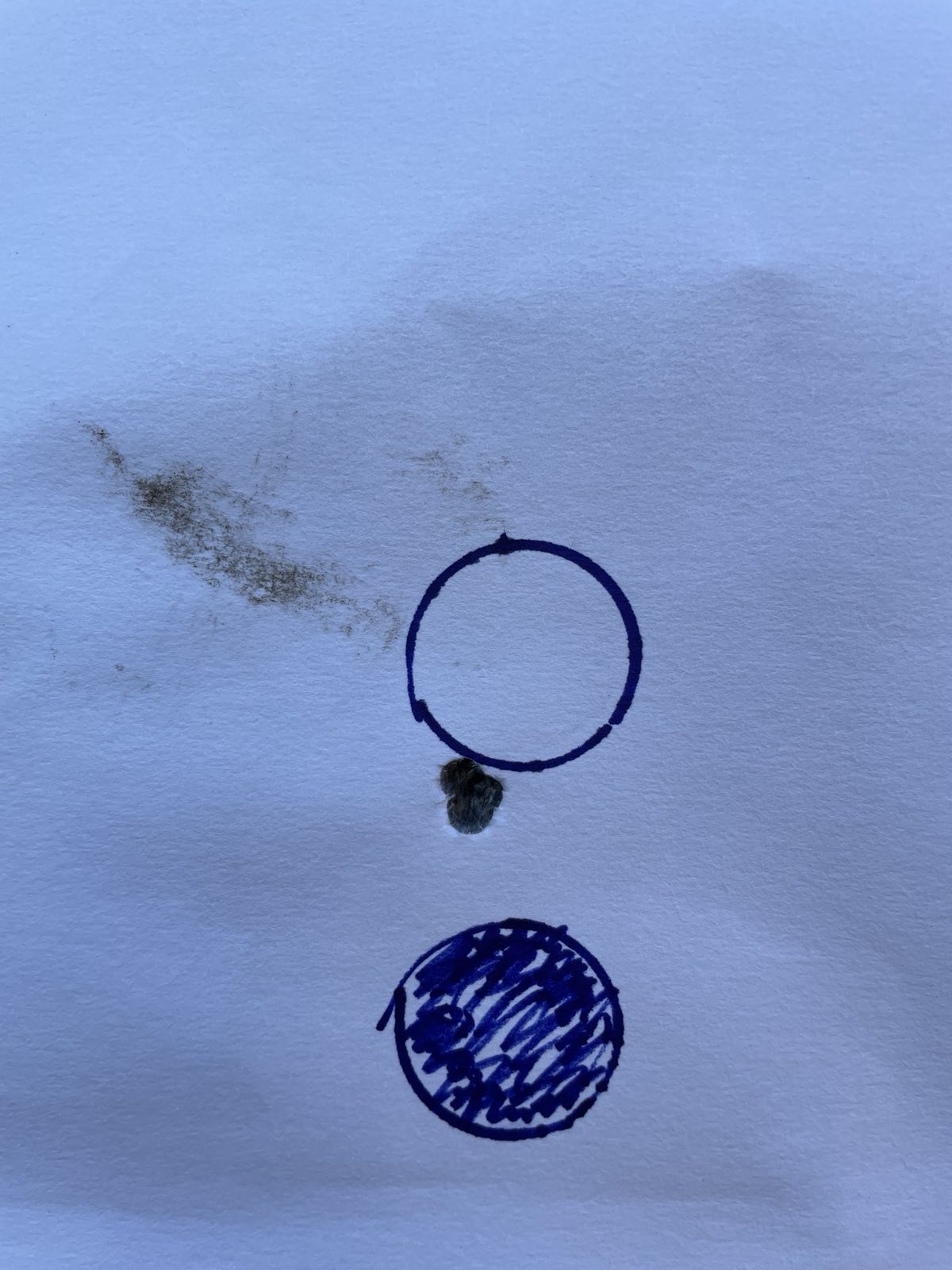

    Арка F1 ствол 14.5" твіст 8 Hodgdon VarGet 1.7грам голка V-Max 60gr кнопка фіочі 50м

    Швидкість міряли?
    Jkow подобається це.
  5. Jkow
    Jkow Stabsfeldwebel
    824
    Нажаль нічім проміряти
    berger2000 подобається це.

    Достойно! Підскажіть будь ласка, арка в стоці, чи щось мольфарили з газблоком?

    А в яку гільзу ( виробник) у вас помістилось 1,7 варгета? Мабуть з відчутним хрустом?

    Регульований газблок Superlative ARMS, фаска зрізу ствола, моментальний спуск 2.5 кг меньше не можна бо буде чарга

    Гільза GGG так є легенький хруст, якщо добре підстукати то буває і не хрустить

    Варгет любить компресіійні навіски, на сайті Хогдона є вказівка що такі навіски (за умови відсутності передозу як такого) є найбільш кучними як правило. Варгета це стосується в повній мірі
