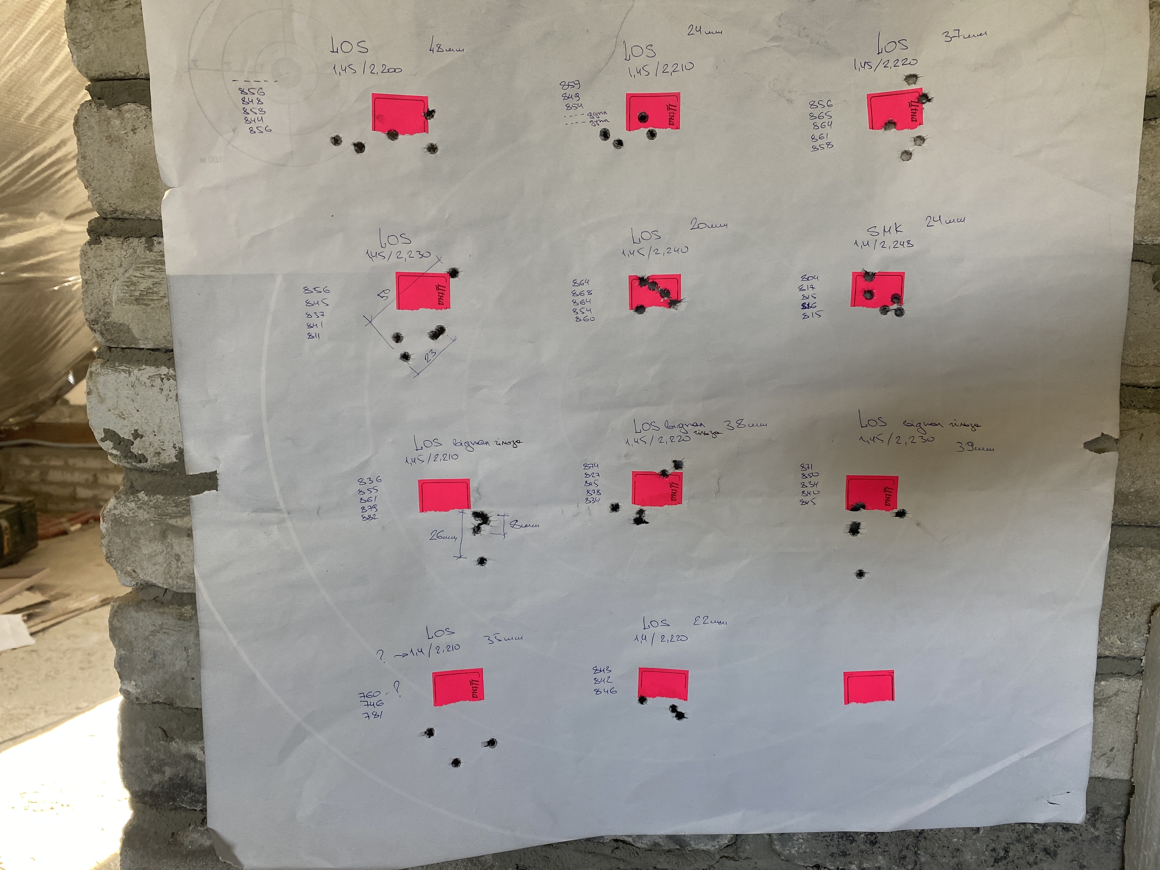

    50 метрів, 8 твіст, арка кУніматор точка 2моа
  17. ДикийКіт
    ДикийКіт Stabsgefreiter
    17
    188
    Чорнобиль Перемоги 18
    З DBшки побратима з встановленим загонніком на 100 метрів збирали 3-4 см групами з трьох пострілів.
    І вось питання, навіщо сипати так шоб аж «через вінця лилося?»
    Всим Безпечних пострілів! Слава Україні!

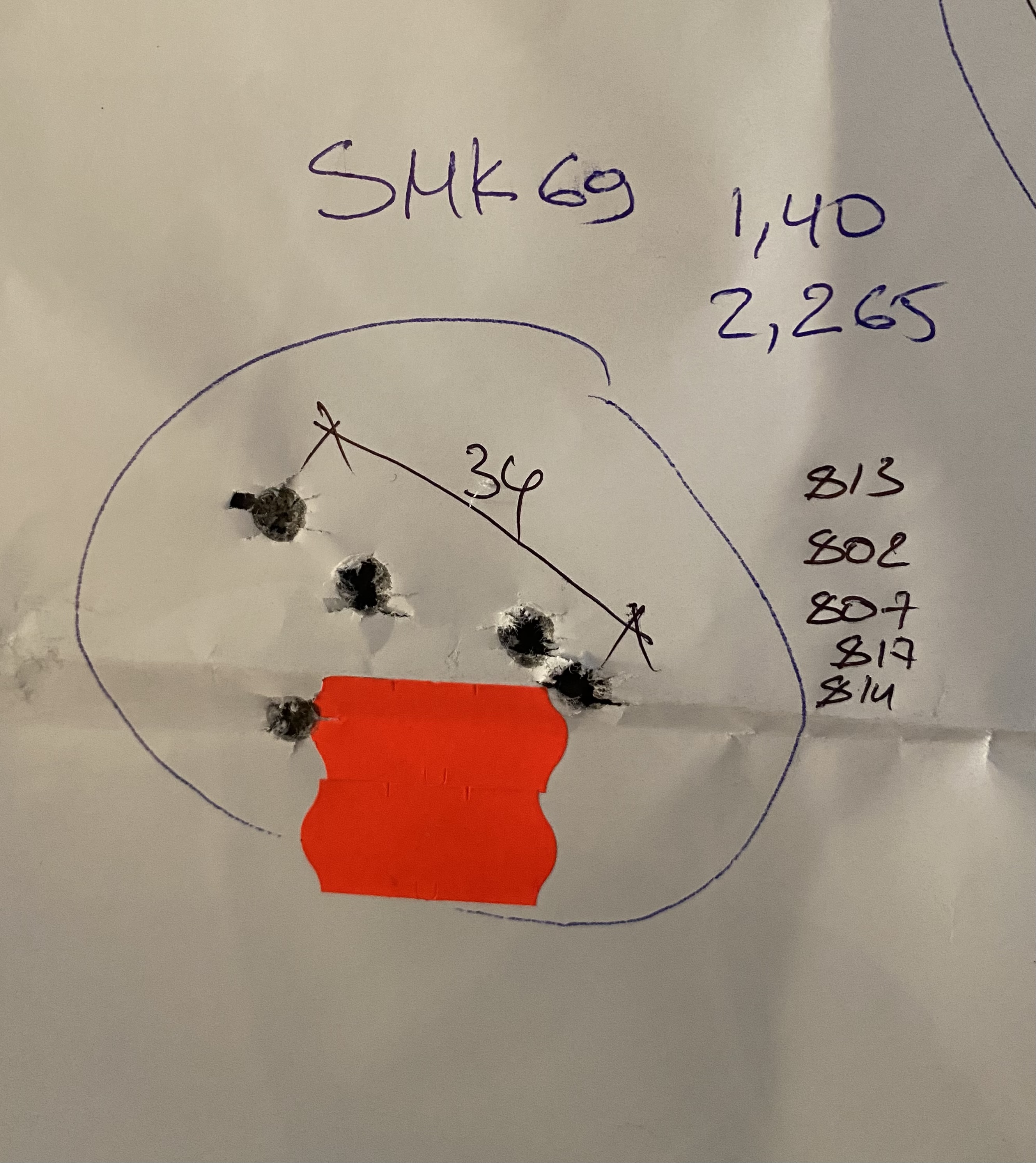

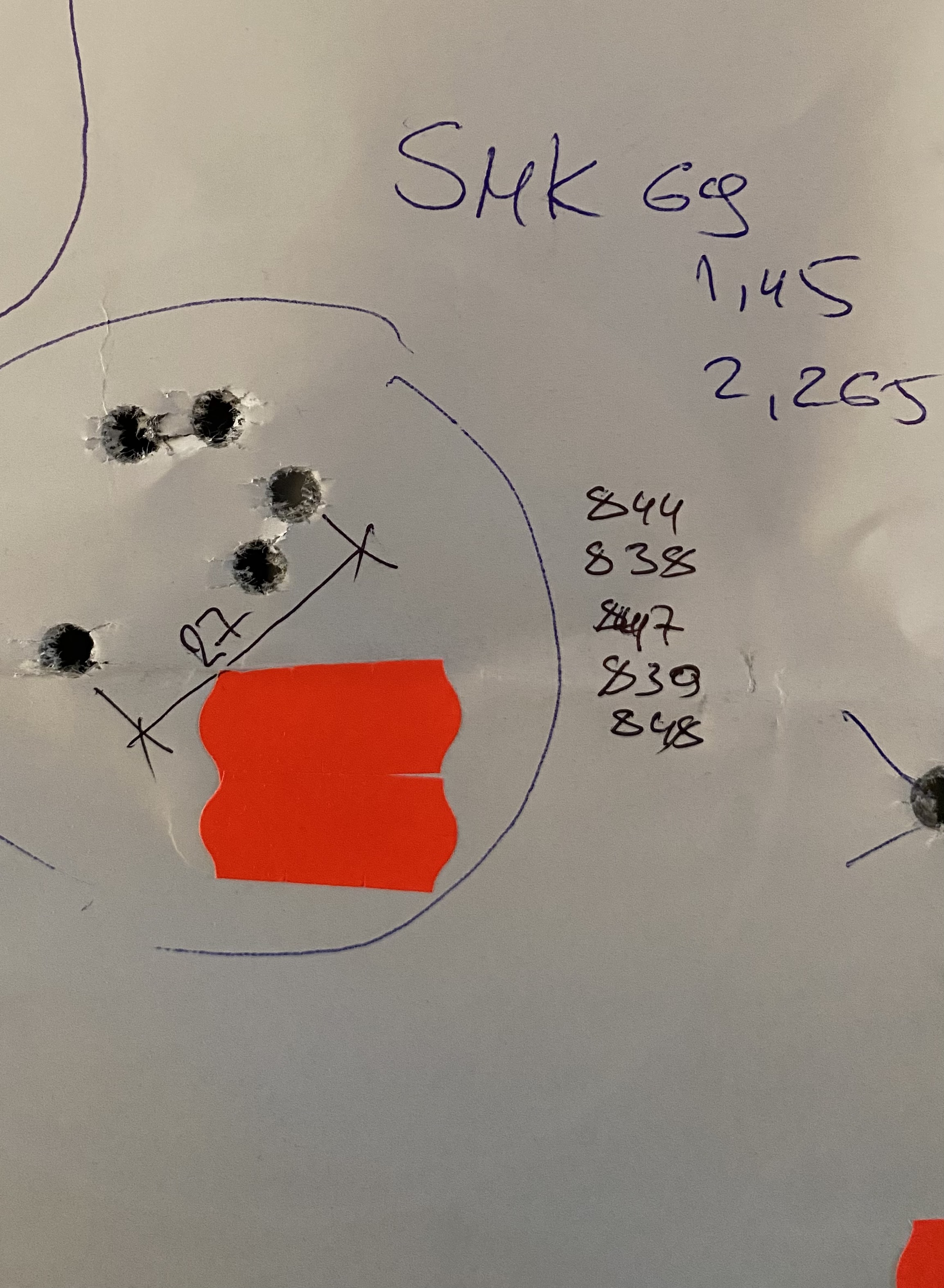

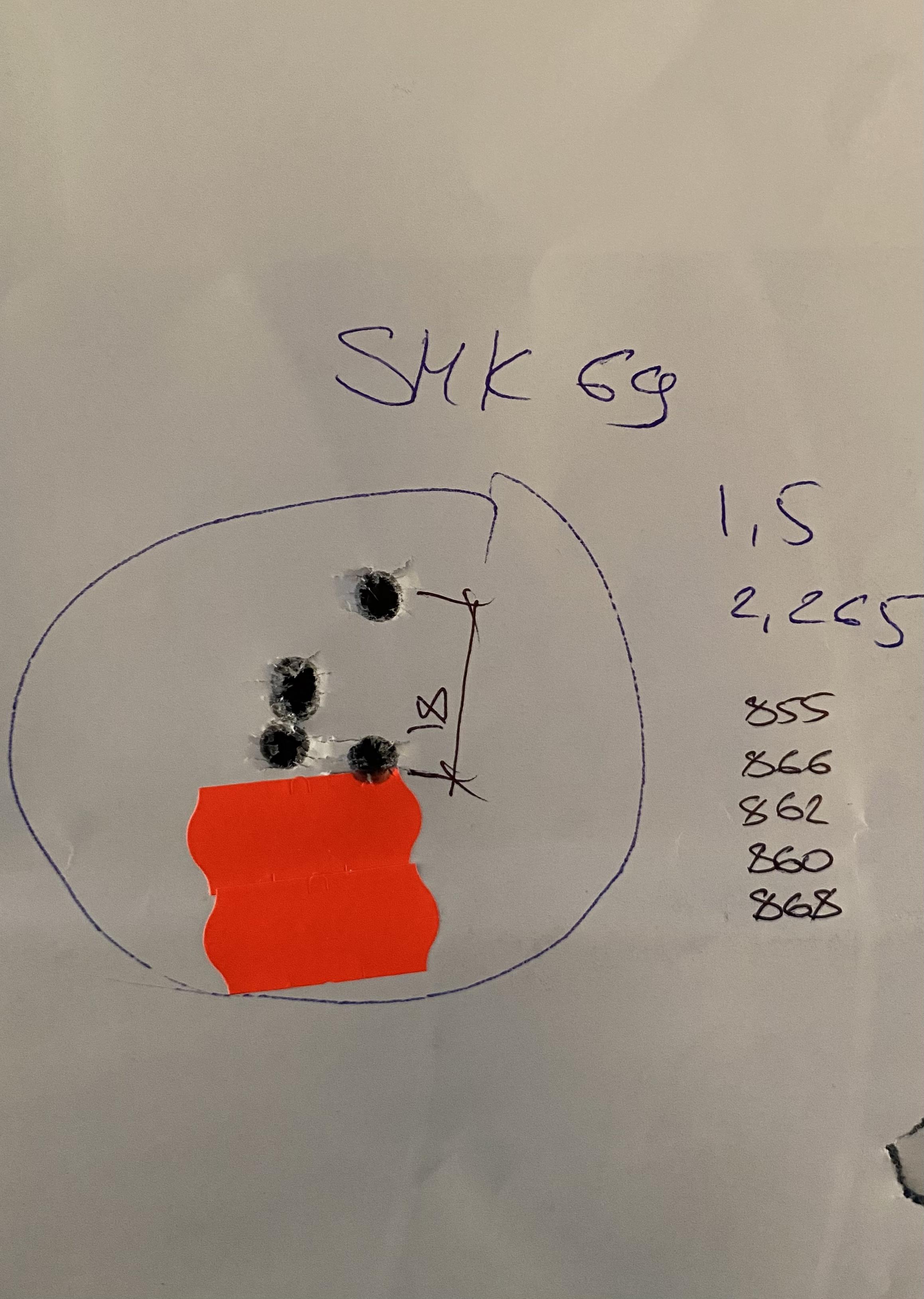

    Відстріляв сьогодні сієрру мк 69 гран
    ДБ 15 , 100 м
    СОL 2,265 (максимум що влізло в магазин)
    Наважки сснф 1,40 - 1,45 - 1,50
    Останнє редагування: 18 жов 2024
