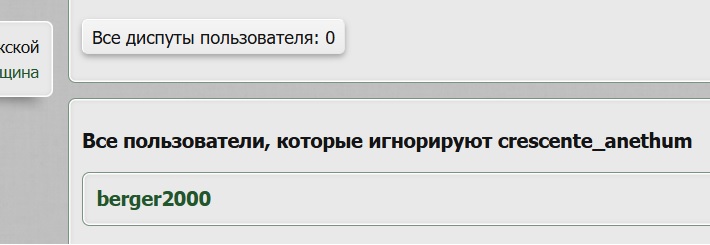

  10. berger2000
    berger2000 Hauptmann
    3.982
    На обиженных ездят срать. А я слегка огорчен. Взял себе за правило - если есть возможность - не общаться вовсе с теми кто меня раздражает, кто мне хамит или проявляет ко мне явное неуважение - имею на это полное право. Так что если кого я закинул в игнор лист и в черный список - то это ЗАСЛУЖЕННО было сделано а не просто так без какого-либо на это реального повода - не на эмоциях как баба, а как логичное пробдуманное и взвешенное решение. Опять же - ко всем - там где вы плохо учились троллить - я преподавал. Всем добра.
    Спорил - в прошлом времени пишется. У Вас более нет такой возможности - Вы и игноре и в черном списке.
