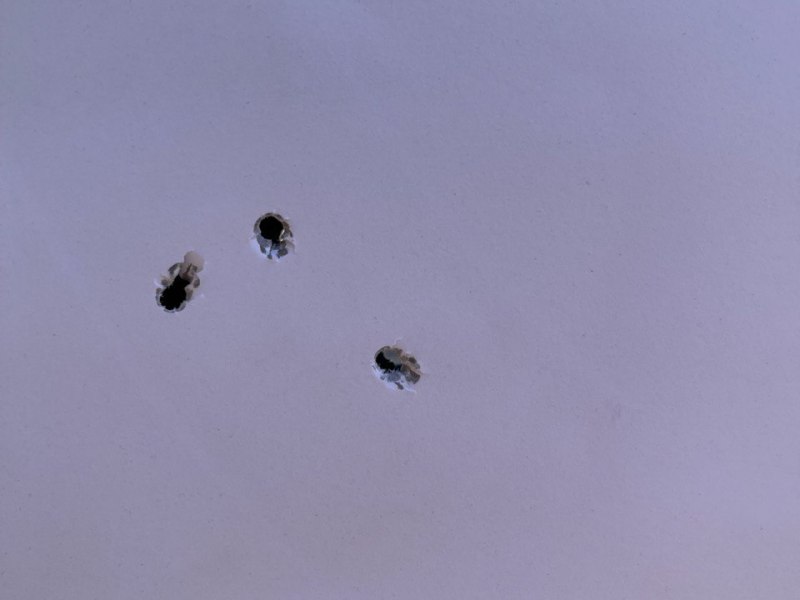

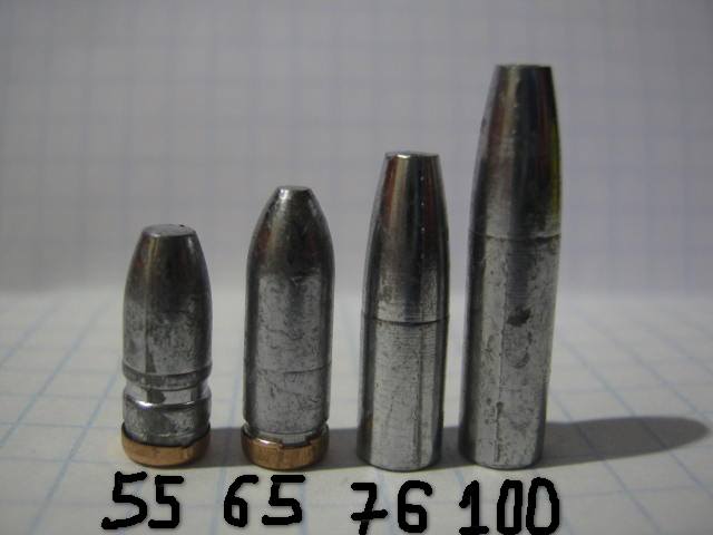

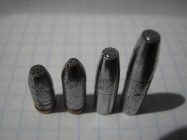

    Ну собственно удлиненная пуля которая работает только с твиста 1:7 и более крутого - в условиях Украины это скорее минус чем плюс - на руках МАССА карабинов с твистом 1:8, а так же есть болтовики с твистом 1:10 и Сайги-223 с твистом 1:9.5. У меня вот есть пуля свинцовая типа солид очень короткая тоже 100 гран
    - летит только с твиста 1:7 нормально -
    а с 1:8 недостабилизация крутит в полете жопой оставляя на мишени овальные отверстия.
    И это 100 гран свинцовый солид это обеспечивает минимально из возможных длину пули - ведущих поясков нет основная часть длины пули калиберная.
    Что же касается STS кал. 223 Rem Heavy Hunter з кулею PT 100 грейн
    Пуля эта FMJ ни о какой экспансивности и речи быть не может - да носик открыт но там отверстие в размер булавочной иголки - обычно такие пули используются для стрельбы на дальнее растояние - но начальная скорость 610 мс врятли это обеспечит.
    Нет там никакой стали внутри там свинец - просто пуля не экспансивная и сердечник останется целым после попадания пули в ткани - что собственно обычное дело для FMJ пуль.
