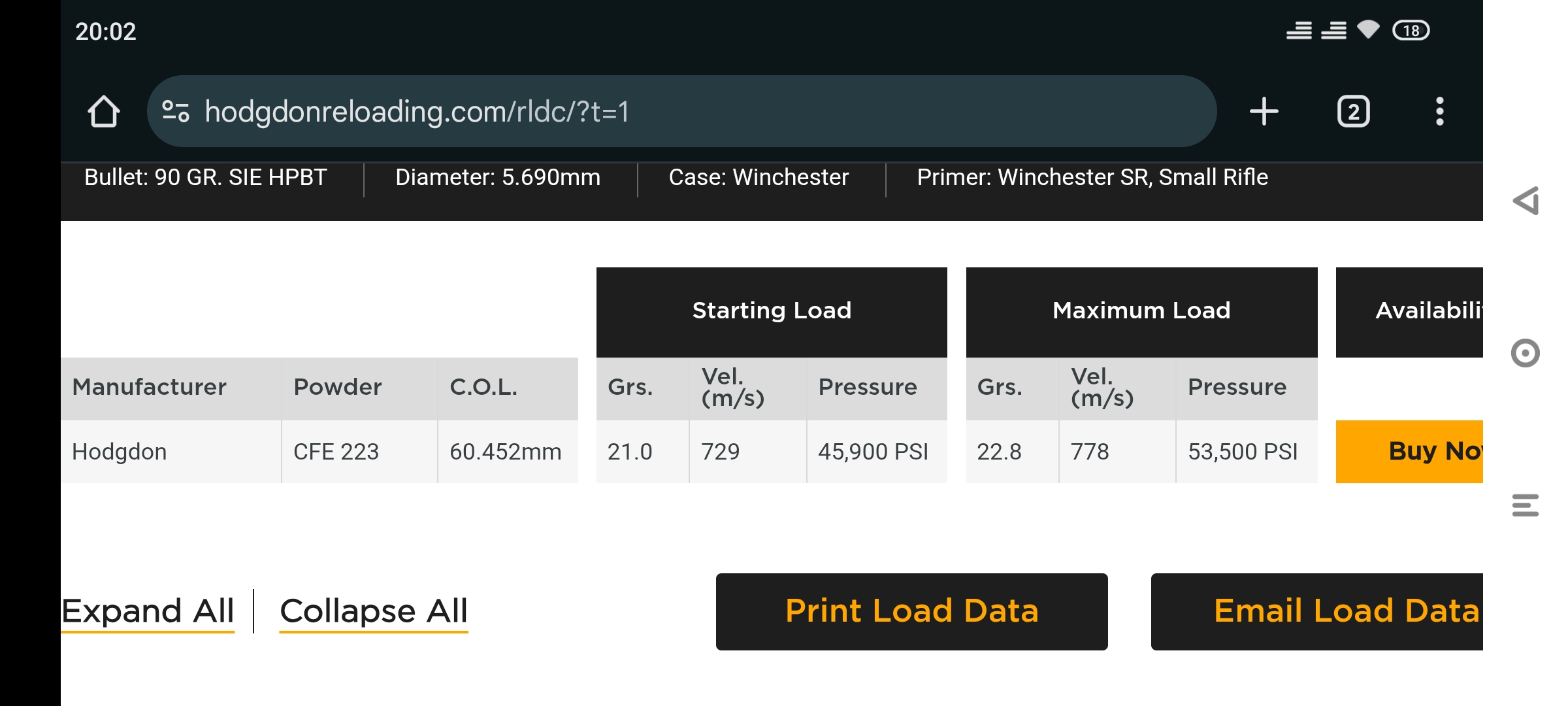

    Вітаю Спільнота
    Підскажіть, хто користувався кулею ELD-M 88 grn?
    Враховуючи що вона важка, скільки її можна гнати з арки?
    Можливо хтось знає наважку тонеру CFE223?
    А ще можливо глибину посадки кулі?
    berger2000 и akms1974 нравится это.

    90
    633
    Спробуйте знизити навіску до 1.37-1.38 купність покращиться
    berger2000, akms1974 и tj.ukraine нравится это.
  8. Labetth
    Labetth Feldwebel
    41
    90
    633
    Вийде десь 740-750
  9. tj.ukraine
    tj.ukraine Gefreiter
    99
    Тобто швидкість менше 308?)

    Житомир
    Так а що ви хотіли? Куля важча на 60% за стандартну 55gr.

    3.982
    Данные по стандартным партронам калибра 223 remington из английской Википедии:
    Ballistic performance Bullet mass/type Velocity Energy
    36 gr JHP 1,140 m/s 1,300 J
    55 gr Nosler ballistic tip 990 m/s 1,715 J
    60 gr Nosler partition 960 m/s 1,796 J
    69 gr BTHP 900 m/s 1,814 J
    77 gr BTHP 840 m/s 1,764 J
    Test barrel length: 24 inches (61 cm)
    При правильном подборе пороха с любой пули можно получить максимум мощности.
    88 гран = 5.7 грамм при 800 м/с = 1824 Дж
    Калькулятор расчета дульной энергии тут
