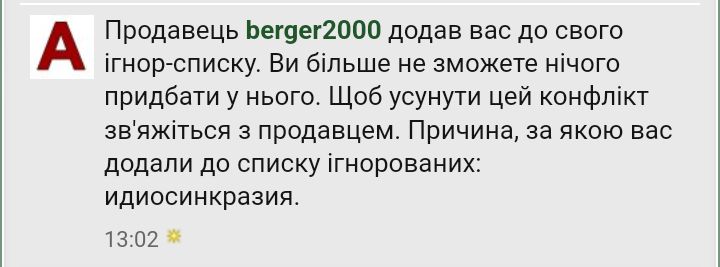

    Ще одина "правильна" людина додала мене до ігнор-списку.
    Що за реакція? Я вас ображав?
    Я не збирався у вас нічого купувати, тож не переймайтесь, ваші обмеження - ні дочого.
    Але ваша примха - заважатиме мені робити ставки на аукціонах інших продавців, тож, якщо не відміните ігнор - буде дзеркальна відповідь.
