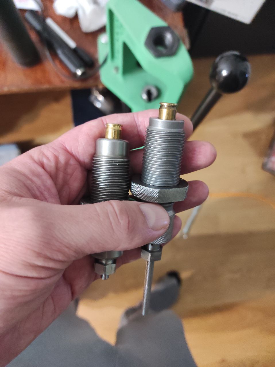

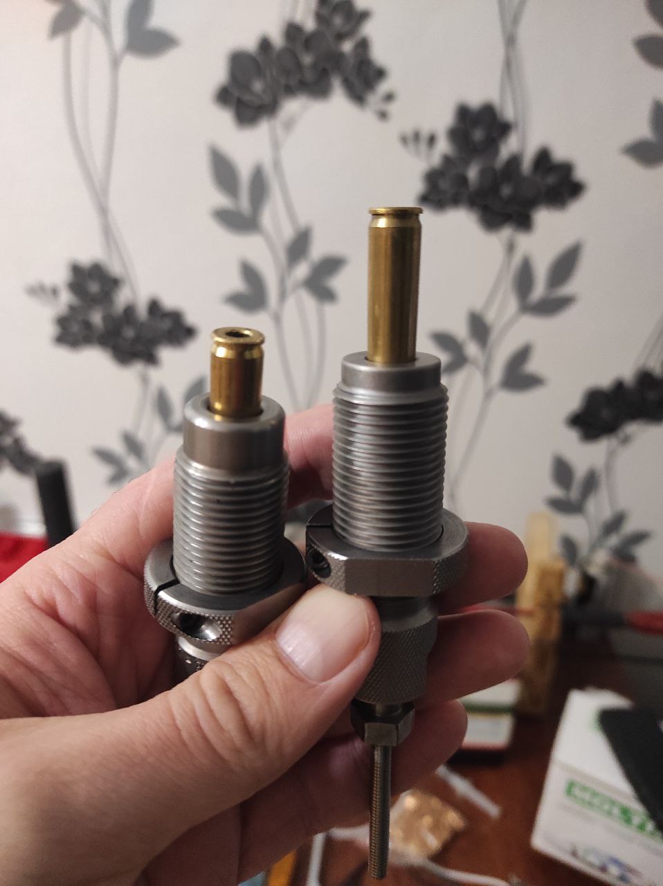

    На мою особисту думку спосіб оцінки роздуття гільзи такий собі.
    Спробую обгрунтувати:
    1) гільза не може розширитися більше розміру патронника, ну добре на напівавтоматі її ймовірно може ще піддути вже під час екстракції коли вона виходить з патронника але не так щоб сильно (тиск вже не той), наприклад у мене стріляні лізуть в патронник так само як фулсайжені, хоча навіски були не слабенькі до 24 грейн (1,55грам)ССНф.
    2) 1,43 г. ССНф для 55 грейн кулі лос це навіска яка навіть не створить штатного тиску, по Квікі 2900 бар, я не споряджаю нічого що розрахунково має тиск менше 3500 бар як для 223 так і для 308, тому припускаю що ССНФ з навіскою 1,43 г. просто не створює тиску щоб повністю обдути гільзу по вашому патроннику,
    3) я покажу вам фото своїх фулсайз матриць 223 від Lee і Hornady з гільзами які пройшли фулсайз саме в них, з опусканням плечей на три тисячних дюйма, гільзи пхав у них без змазки на максимумі сили що можна запхати руками, не вільне провалювання, а пхав з усієї дурі ( з Лі потім пресом діставав)
    а тепер фото ті самі гільзи, в тих же матрицях кожна у тій в якій була обжата як вони провалилися під власною вагою
    photo_2025-02-04_22-01-12 (2).jpg не лякайтесь результату хорнаді там за відчуттям є якась "сходинка" трішки надавивши гільза її проходить і вже тілімпається десь на рівні з ЛІ.
    До чого я веду, що навіть фулсайжена гільза у мене не провалюється в матрицю як у вас стріляна, можливо ви обжимали її сильніше ніж я, але оце провалювання такий собі показник роздуття гільзи...А різниця на ваших гільзах на мою думку результат малогого тиску збірки на ССНФ.

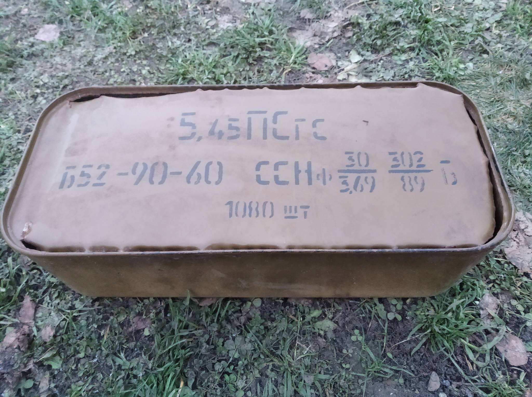

    Дякую. А порох ССНФ можно достати из 5,45 ?
    akms1974 та Jkow подобається це.
  8. StrelokPS
    StrelokPS Oberleutnant Клуб взаимопомощи
    19
    58
    3.973
    Тут однозначної відповіді нема. Бо в 5.45 в більшості використовується порох СФО33ФЛ. Рідко буває ССНФ.
    Я думаю що вони дуже схожі, але от чи це точно одне і те саме відповіді не знаю
    akms1974, Jkow та Giya подобається це.
