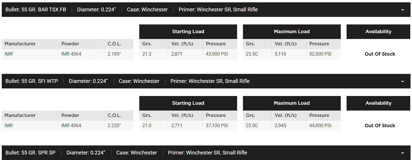

    Всім доброго, хто підскаже скільки тонера вт можна сипати на 223.
  23. StrelokPS
    StrelokPS Oberleutnant Клуб взаимопомощи
    19
    58
    3.976
    Дивіться по каталогам на IMR 4064. Майже аналог
    Giya нравится это.
  24. Jkow
    Jkow Stabsfeldwebel
    824
    55грейн

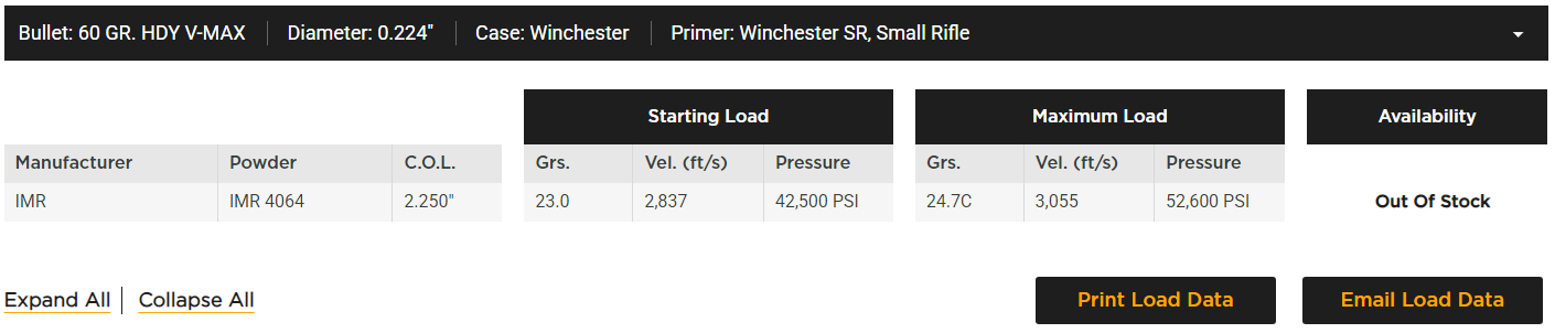

  25. Jkow
    Jkow Stabsfeldwebel
    824
    60грейн
  26. Jkow
    Jkow Stabsfeldwebel
    824
    Дивно чому на кулю 55 гр пише пороху меньше ніж на кулю 60 грейн
