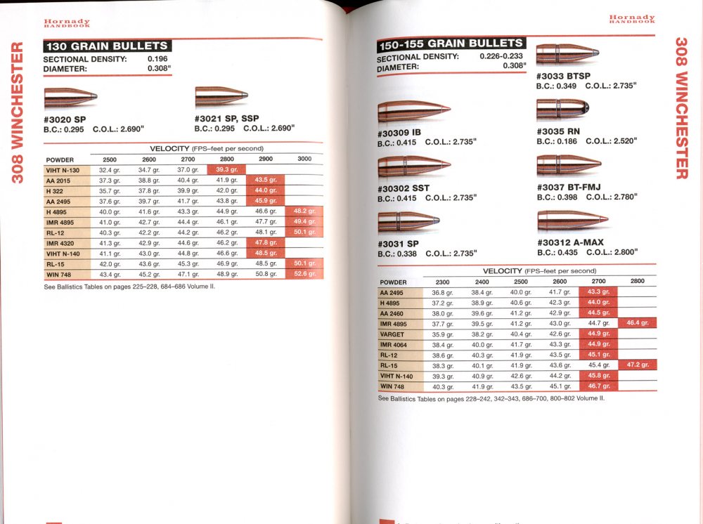

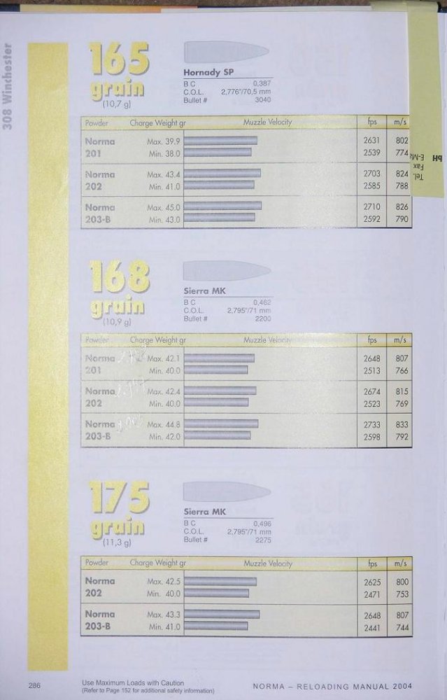

    3. Продам Savage 111 300WinMag, приціл Hawke SideWinder 4-16x50 SF FFP корпус 30, з сіткою, та підсвітк...
      55000 грн.

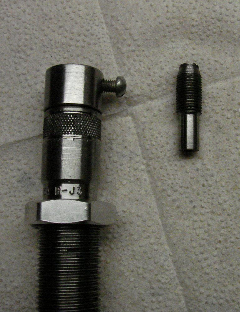

    Я с мосинской гильзой работаю, уж не знаю детский это размер или нет. Но возможно вы правы в моменте раздутого патронника. У меня слава Богу таких проблем не было.
    Еще хочу сказать по поводу Leeшных матриц - очень достойный продукт за свои деньги, только за одним исключением - пулепосадочная матрица. Это же просто недоразумение.
    Но я ее переделал по типу вилсоновской. Теперь садит в пределах нормы, биение патрона не превышает 10 сотых (в среднем 5-7), а на родной биение достигало 25-30 сотых. Короче хрень полная.

    А почему сразу не купить нормальную посадочную матрицу, она же почти пожизненная?

    найдите мне вилсон под патрон 7.62х54R я её куплю.

    По моему, и Вилсон и CH4D делают под заказ.

    подробностей про вилсон не знаю, но в продаже её под мой патрон не видел, а то что она одна из лучших(если не лучшая) это факт.

    Вилсон стал делать резьбовые матрицы?Или у Вас дорновый пресс?

    резьбовая Lee, что, мне резьбу надо было срезать?)

    Снова не понял..Вы писали
    Насколько я знаю,вилсон не делает резьбовых матриц,поэтому и интересуюсь,если бы она "нашлась"как её использовать в резьбовом прессе?
    Странно конечно,почему вилсон не делает матрицы для такого выдающегося бенч-рест патрона как мосинский,да и почему под лебелевский не делает:)пичалька:(.

    ну тогда еще раз...
    вилсон резьбовые не делает.
    проблем использовать в резьбовом прессе матрицы вилсон нет, подкладываете ограничитель и давите её как в нажимном.
    спс за юмор:)

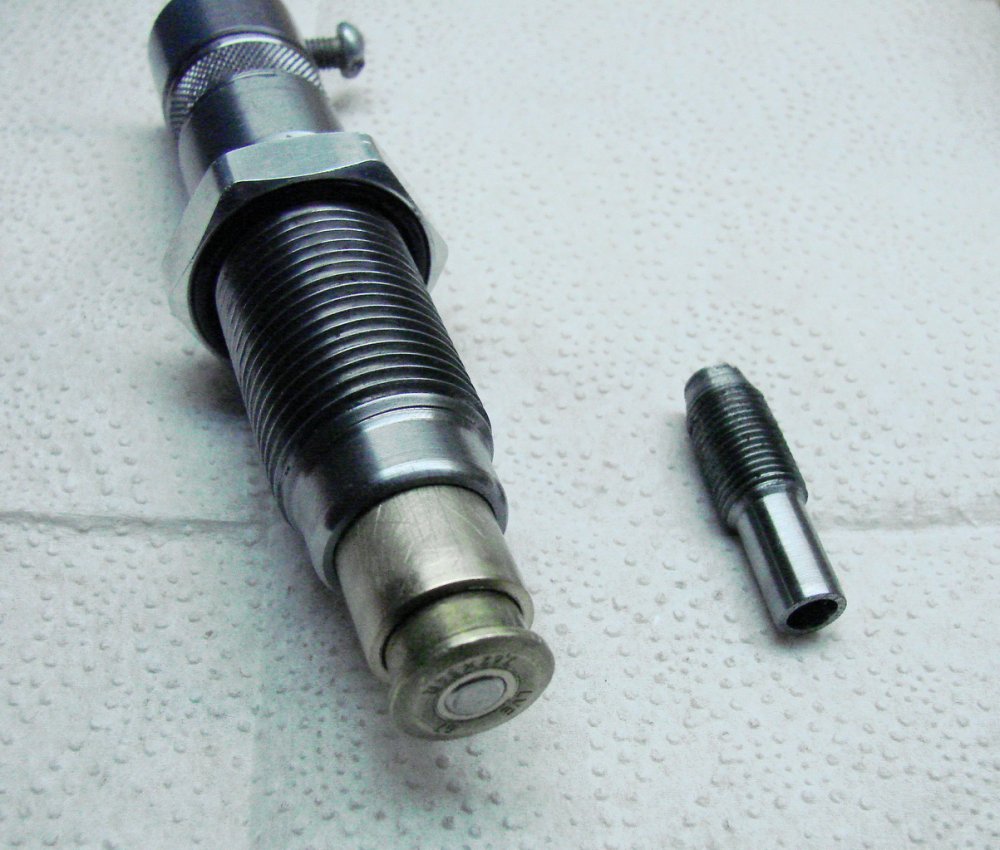

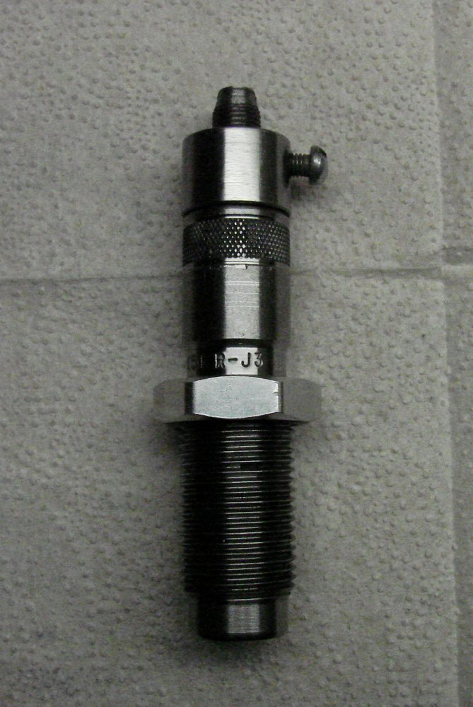

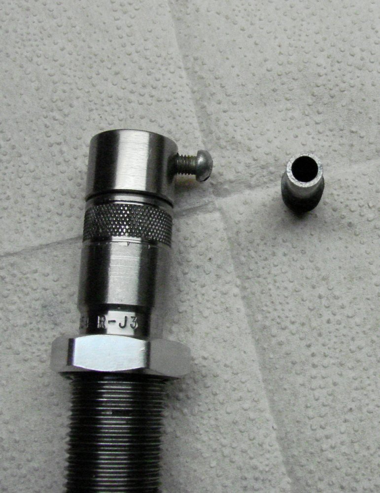

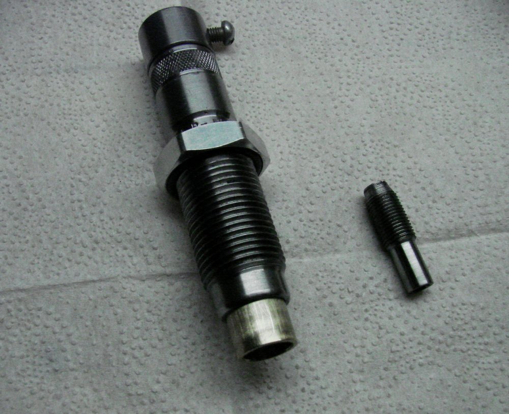

    Други, прошу допомогти:
    сьогодні сів підганяти довжину надою 300 вінмаг (матриці рідінг на фото)
    коли вставив кулю в гільзу та доводив ричаг пресу вверх, залишався 1 мм до кінця між шелхолдером та матрицею, відчувався легкий упор. Я витягнув гільзу, куля сиділа без крімпу.
    Коли ж я попробував дожати той 1 мм, то гільзу зминало (2 фото)
    Довідка: на упаковці з-під матриць вказано номер шелхолдера 6 (http://www.redding-reloading.com/images/stories/2015PressInfo/Redding_2015_Catalog.pdf), я використовую №5 ліі http://leeprecision.com/r5-shell-holder.html (по таблиці він http://leeprecision.com/rifle-universal-press-shell-holders.html).
    Може просто не дожимати до кінця (але в матрицях ліі такої проблеми не було і завжди шелхолдер впирався в матрицю)?
    Чи проблема в чомусь іншому (може треба брати оригінальний шелхолдер до цих матриць)?
    Прошу підказати.

    А инструкция к реддингам осталась? Там способ настройки почитать бы. ЕМНИП Реддинги без контакта с холдером работают, но могу ошибаться. Далее, когда-то имел возможность сравнить холдер хорнади и реддинг для одного калибра - расстояния от опорной плоскости гильзы до верхушки отличались. За давностью точных цифр и кто был выше не помню, но что отличались - факт.
    П.с. А смазки в посадочной нет, случайно?
