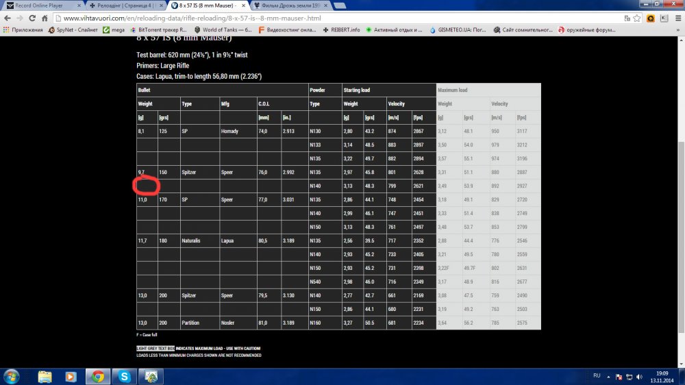

    Тут такая проблема вчера чуток расстроился калибр 8х57js мишень висота 60см ширина 80см 15 патронов пулями весом 10,07 грамма уложил почти в центр мишени все с разбросом 4-6 см дистанция 150 м таже дистанция пуля 11,57 грамма 5 выстрелов не одна не попала вообще в мишень я в шоке o_O как так не в курсе ? Навеску брал от сюда http://www.vihtavuori.com/en/reloading-data/rifle-reloading/8-x-57-is--8-mm-mauser-.html

    Якщо Ви для 10 та 12 грам брали одну навєску пороха, то кулі на 150 м. лягли значно нижче (т.я. Ваші лягали по центру, тобто всього 30 см. від краю мішені. Крім того в них різна балістика. В мене на 308 та 100 метрів між кулями 9,7 та 11 г відстань в 12 см.
    Беріть більшу за розмірами мішень коли пристрілюєте нові для Вас набої. Якщо споряджали по таблиці не максимальну навіску, від тої, що була у Вас, спорядіть по 5 набоїв з кроком пороха +0,1 грам та виведіть по мішені під 10 грамові кулі (якщо Ваша мета ложити кулі 10 та 12 на 150 м. в одну точку). Взагалі слід визначитись з задачею Ваших стрільб, вибрати для себе одну оптимальну кулю та танцювати навколо неї з підбором навісок пороха, гільз та капсуля.
