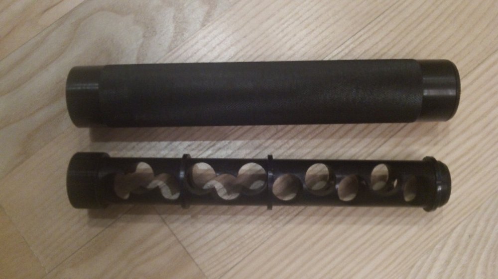

    Ствол болтовик робочая дистанция 50-100 м фото глушака !
    Аристарх та Efor подобається це.

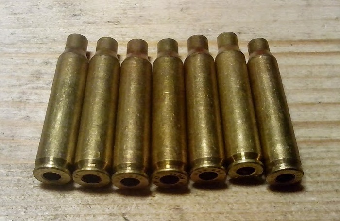

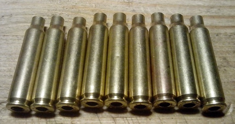

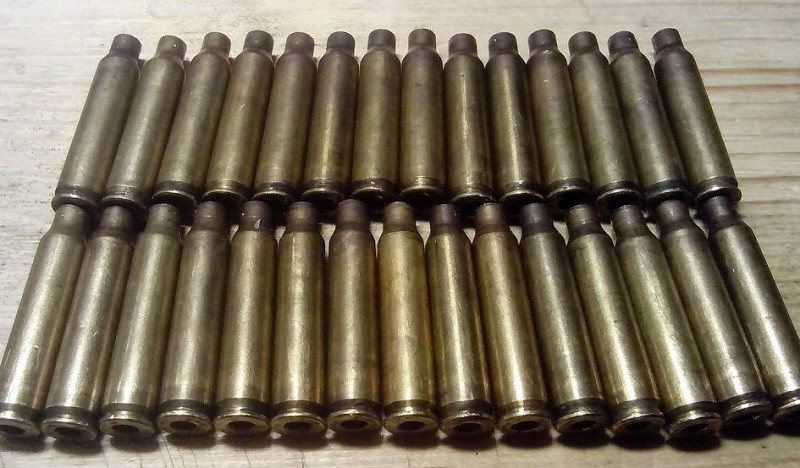

    Если кому визуально интересно то вот что получается:
    стреляные
    ультразвук Ретона + домашняя химия
    тумблер с орехом
    Myagkor, Krieger 2011, Аристарх та ще 1-му подобається це.
