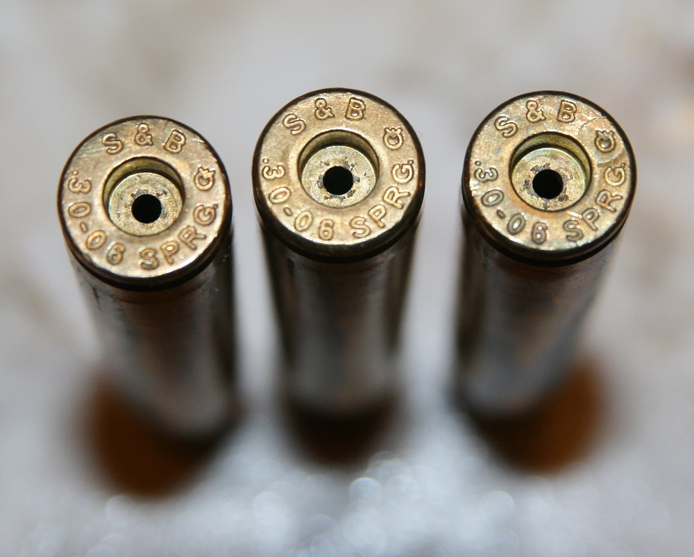

    Покажу, до прикладу, результат роботи тубмлеру. Крупа кукурудза до цього вже пройшла понад 20 циклів. Рідина з тюбика призначена для блиску. Гільзи щойно придбані - заявлений продавцем далеко не одностріл, що підтверджується сильним внутрішнім нагаром (до цього такого не зустрічав). Тряслись годину.

    Yonderboi Stabsgefreiter
    325
    Ukrainë
    скажите, а без этого тюбика эффект намного хуже? из тюбика выдавливать прямо в крошку? на долго хватает тюбика (количество чисток)?
  26. Efor
    Efor General-major Клуб взаимопомощи
    9.418
    Скіфія
    Тюбик ішов у комплекті, тому по давній українській традиції його і використовую. Різниця з/без зовсівм незначна. Засипав порошок, засипав гільзи, включив, коли гільзи сховались в крупі, струсив тюбик і один раз по колу видавив на крупу, накрив кришкою, прижав, закрутив гайку. Тюбик використовував вже раз 17, ще є разів на 7.
    На ютюбі є безліч роліків даної спрямованості.
