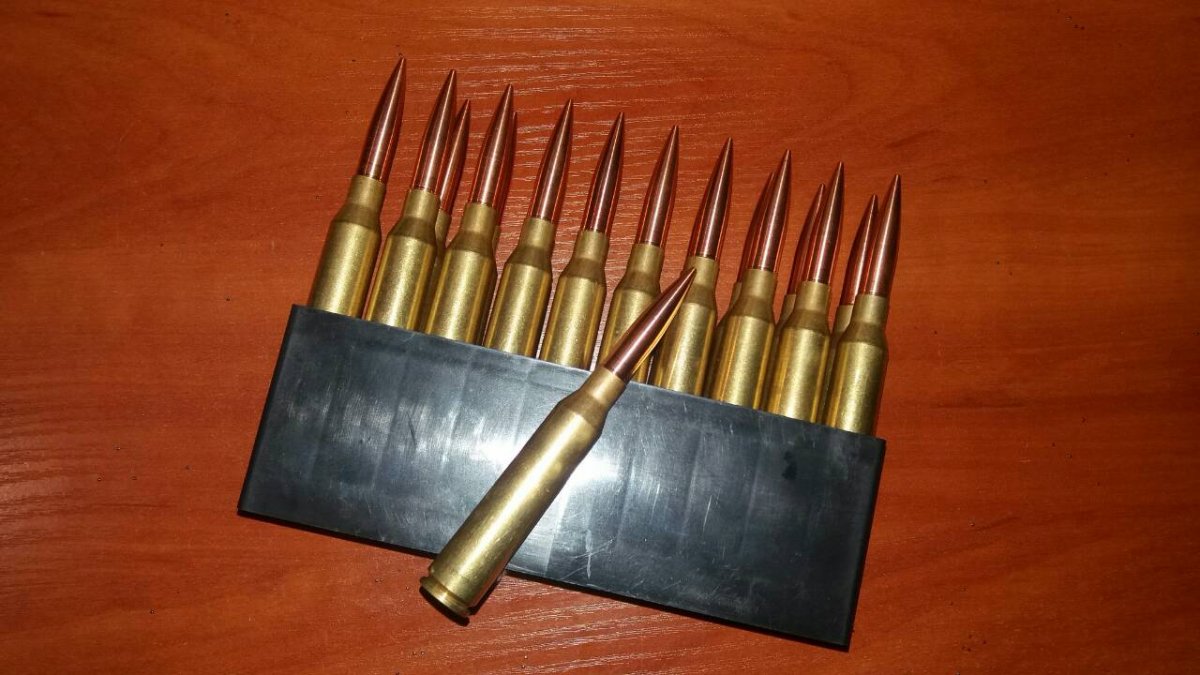

    Но уверен на 100% что все бушинговые матрицы небудут работать на пулях с обтюрирующим(компрессионым) ободком.
    В данным момент большинство высокоточников переходят на цельно медные пули так как БК у них намного выше. Но запресовка данных пуль немного отличима от наработаных стандартов. Точенные пули 300гран почти в треть раза длинее обычной 300грановой пули, обычно их собирают для ручной подачи под самые нарезы. В таких случаях матрицы Реддинг неработают. Если пуля с обтюрирующим ободком то ее клинит в матрице даже еще до запресовки. Если матрица микрометрическая то нехватает длины микрометра для сборки ручной подачи пули к вашим нарезам.
    Поэтому в данном случае пока универсальней и всеядной LEE пока невидел. А проверку на биение посадки пули никто неотменял.
    Для сравнения на фото 338 Lapua Magnum Cutting Edge Bullets 300gr MAX ручная подача, 300gr Berger, 300gr Sierra MK.

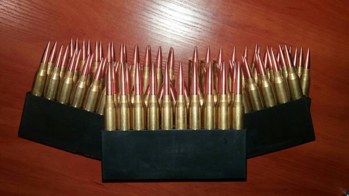

  11. Alex@P
    Alex@P Oberleutnant
    13
    30
    1.653
    Да, в сборе еще красивее да и летят то что нада.
